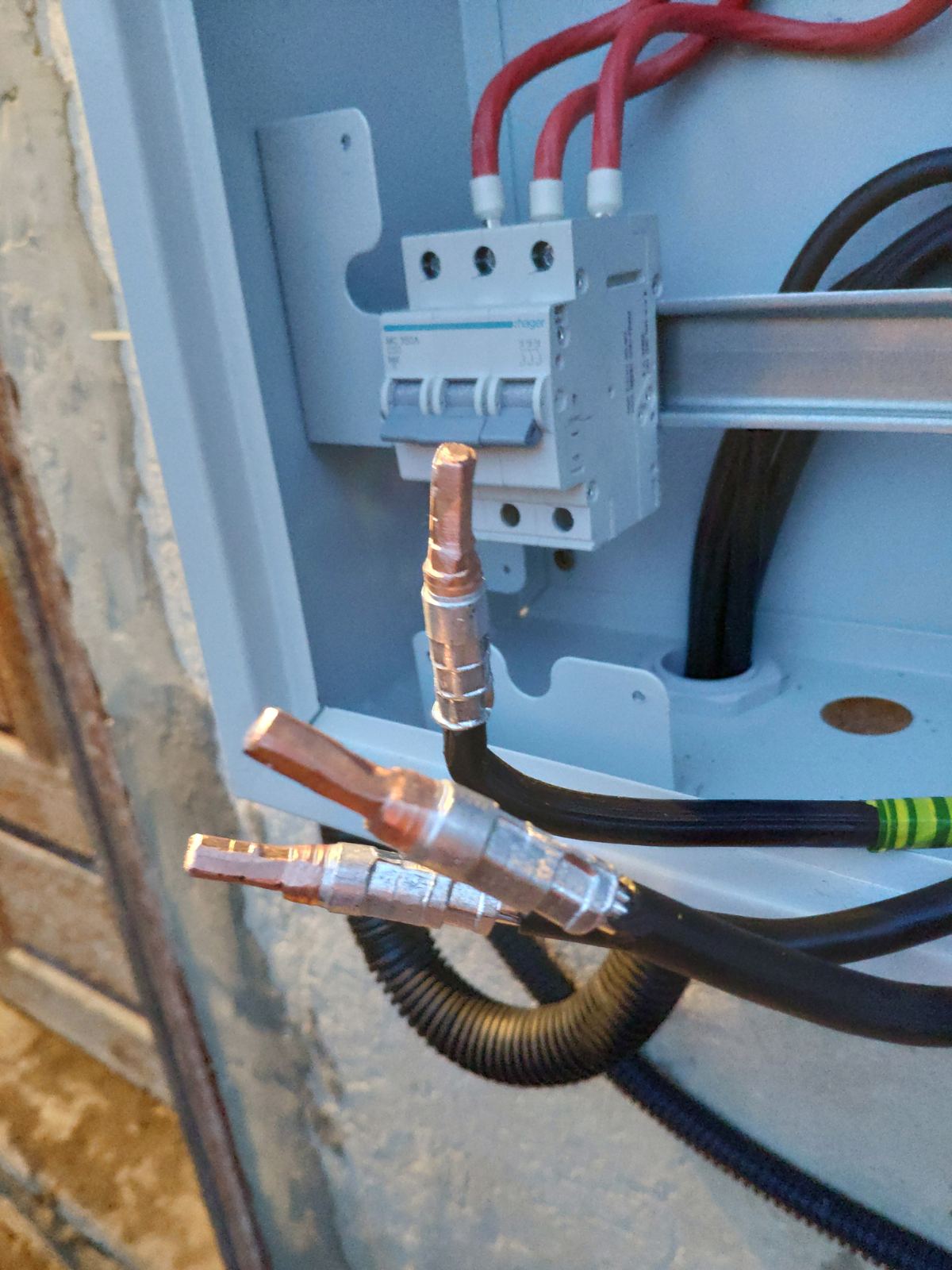

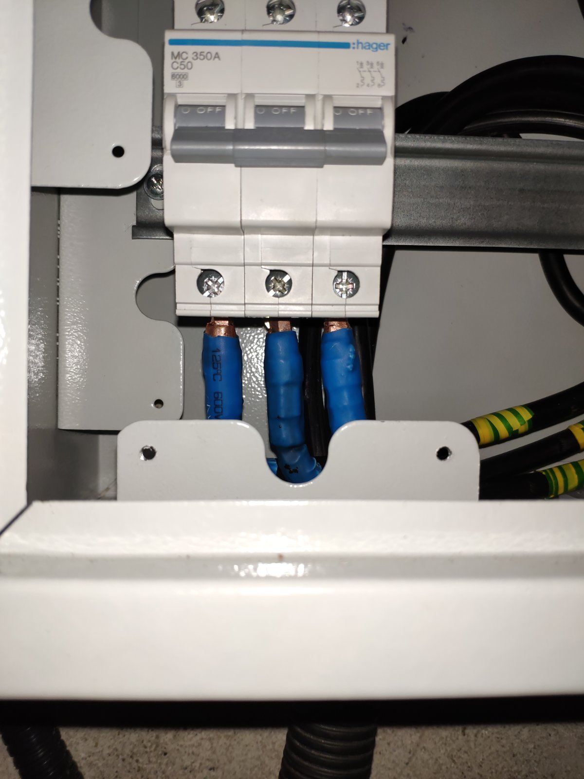

РЭСовцам доверять ничего нельзя, им глубоко похер что и как там, даже ихний бок по неправильному монтажу придётся им платить чтоб переделывали. Потом приезжает распломбировать РЭСовец и опять пох-ки делает работу. Приходится своими руками сделать как надо. Из собственного опыта все это, на станции 30кВт
Треба самому робити зразу хоча б так:
IMG-4d16df0306799b4f47d5461a9e8572fb-V.thumb.jpg.a1b66df34901a9d2a318aaaabb0005b1.jpg
IMG-5c0df5ca4d84982ed12a2a5eb8d4be55-V.thumb.jpg.8ac7f32e1b8e42a31eb1428e25c9752c.jpg
А вы это плоскогубцами или специнструментом?
такой инструмент стоит дороже чем работа электрика

А в аренду инструмент взять?
