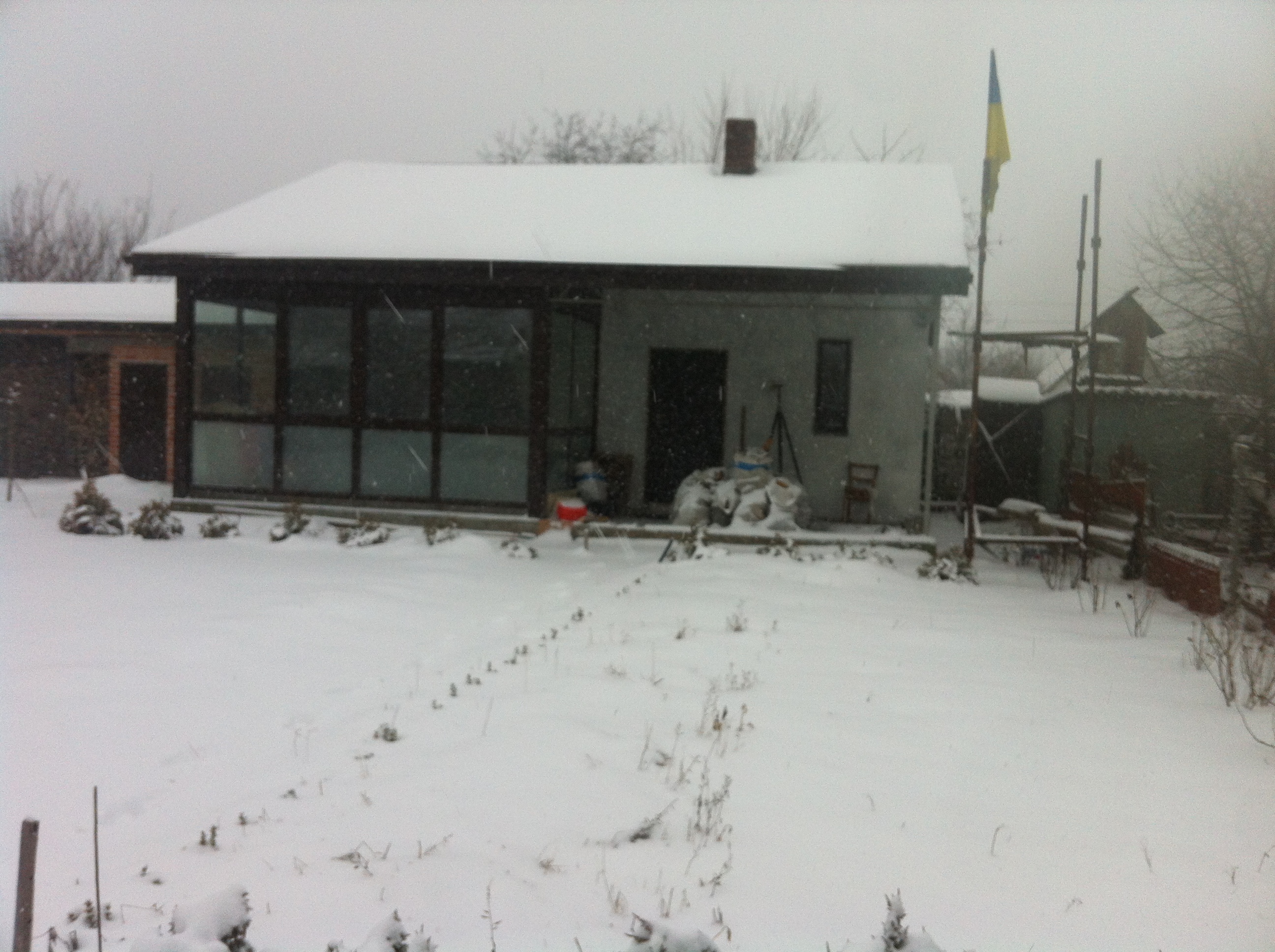

Хорошо. На сегодня есть баня с верандой и навесом (он же в будущем гостевой домик) и сарайчик-дровница. Ширина бани для масштаба -9,5 м. Площадь переднего ската -ориентир. 60 м.кв., угол 28град, заднего ската 23 м.кв., угол 45град.
Солнце всходит с левого заднего угла, более точно могу померять вечером.
Потребление небольшое, около 100-120 кВт/мес.(пока). Могу брать больше (отапливать вместо дров электричеством). Зеленого тарифа в ближайшее время не предвидится. Тарифы в садовом на сегодня 1,18 грн/кВт.
Электросети в садовом не очень, о чем писал выше.
Важен угол азимута, угол наклона крыши как получится.

В продолжение разговора к азимуту крыши -30 градусов к востоку. Какие еще нужны данные для специалистов?.
Добавлено через 7 минут
Кстати крыша не обязательна для использования, могу отдельно сварить стойки под батареи с четкой ориентацией на юг (или восток?)
