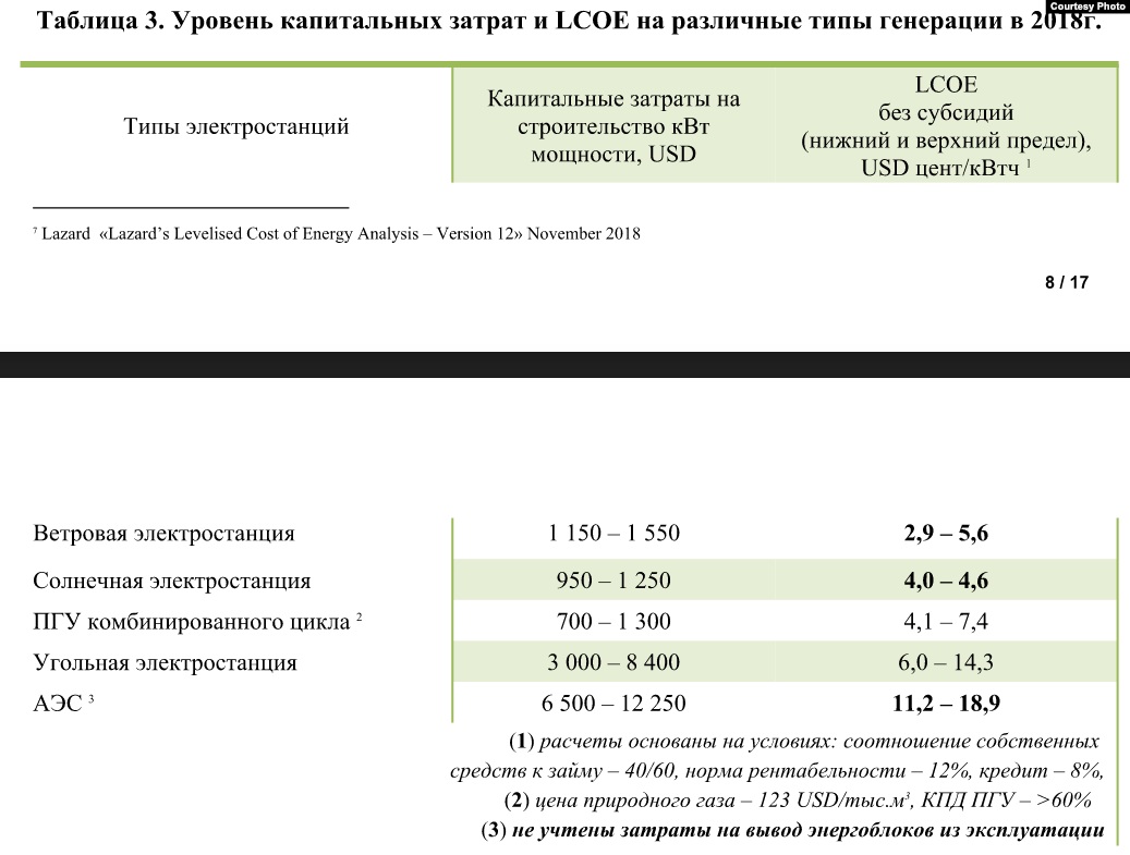

А що, в Європі теж будують многомегаватні сес і продають державі по завищеному тарифу?
Коли СЕС лише зароджувалися? Так. Зараз, звісно, час державної підтримки вже закінчився й тарифи знизилися.
А факти є?
А в них теж є стільки гідро- і атомних станцій з дешевою енергією? Сумніваюся.
А факти є?
Знову міф про "дешеву" атомну енергетику?
