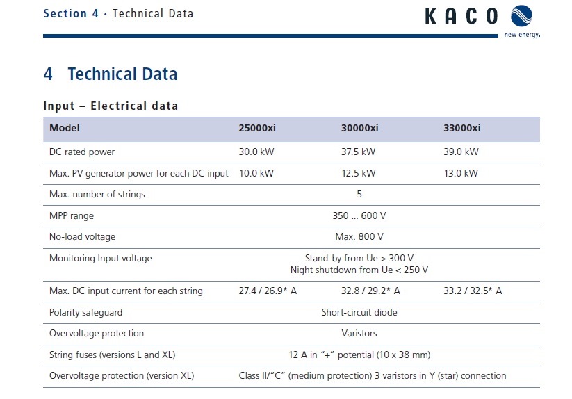

Подскажите пожалуйста.
Инвертор Kaco Powador 25000xi.
Характеристика MPPT:
диапазон MPP 350-600 V
No-load voltage Max. 800 V
Max. DC input current for each string 27.4 А
Хочу повесить на этот Трекер 2 стринга по 18 панелей.
V раб. - 30,4*18=547,2V
V хол. - 37*18=666 V
Не много ли это по Вольтажу? Может сделать по 17 панелей?
Много. Ставьте по 17, так надежнее. В такой зимний солнечный день, как сегодня например, панели могут дать до +10% от паспортных значений
Он и 20 штук вытянет, просто нужно подобрать оптимальное количество для максимального КПД.
20 штук по 30,4 Вольт = 608 Вольт.
20 штук по 37 Вольт = 740 Вольт.
При том, что инвертор
Плюс в мороз при хорошем солнышке напряжение прыгнет.
Вы уверенны, что это не перебор по напряжению?
а параллельно-последовательное подключение панелей не пробовали считать?
ай, да ладно, при той стоимости того инвертора можно два купить для надежности.
смотрел я на них цены на ebay, сладко.
а вообще при 20шт может и бахнуть весной.
У меня 20 шт последовательно. Вчера при ярком солнце 760 вольт холостого хода.
Весной тем более такого напряжения не будет, морозы не те, будет максимум 740-750 вольт. Ток будет большой и генерация большая.
Пусковое напряжение у инвертора по умолчанию 410 в(настраиваемый параметр от 370 до 650 в)
Лучшее рабочее напряжение (с наибольшим КПД) для него около 17 шт последовательно 250 вт. Это 520в (если не ошибаюсь).

а вот тут, можно подробнее, если у моих панелек Isc/A-9,56, а мах. входной ток инвертора-10А, ждать беды?

Это два стринга по 17 панелей. Если поделить на 3 стринга то Вольтаж очень маленький.

Это Вы о своем инверторе или о Касо?
В Касо пусковой >300, спать ложится <250.

Не путайте Вольты и Амперы.
Я имею ввиду, что напряжение солнечных батарей зимой выше нежели весной и летом.
А ток зависит в первую очередь от угла наклона по отношению к солнцу и количества вт солнечного излучения поступающего на землю. И при нагреве СБ ток немножко увеличивается.
Весной и угол наклона почти оптимальный, прохладно и солнце жарит по полной, потому генерация максимальна.

Это Kaco. Не путайте пусковое напряжение и напряжение MPP. Пусковое напряжение всегда выше, чем нижняя граница MPPT. А пусковое минимальное в инвертора 370 в, и то его нужно менять с 410 в.

tollyn , спасибо, это я всё и так понимаю, просто насторожил контекст, насчет тока, но уже ситуацию прояснили, что он не превысит тока К.З., указанного в даташите панели.:drinks:
Зачем тогда в таблице такое писать?
У меня другой вопрос,. Там написано макс 5 стрингов, а сколько там раздельных МРРТ?
