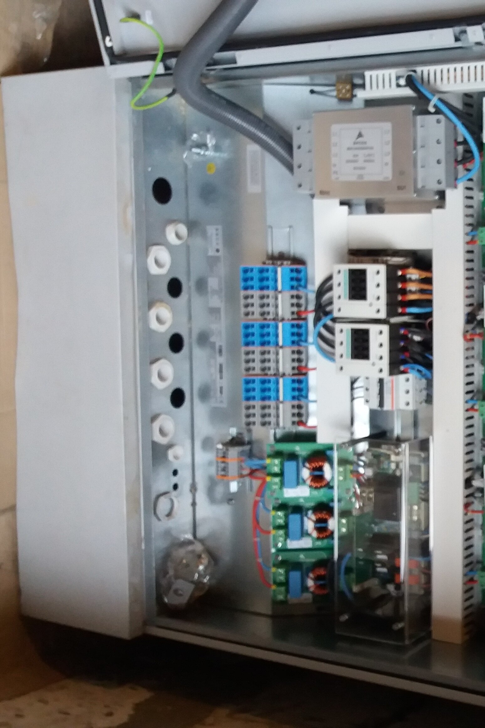

У серий 25000xi-33000xi по три трекера
в одном 5 указано стрингов, но стринги это еще могут быть не МРРТ, про три МРРТ тоже нашел
ИМХО, какая разница сколько ниток, вообще ни о чём. Исходить из параметров трекера по диапазону МРР. вот пдф-ка
три трекера
kaco-newenergy.com/download/archive/utility-scale-pv-systems/powador-25000xi-33000xi/
дохлый он по максимуму МРР, как для 25-ти кВт. Хотя если запаралелить панели, для обычного поликристалла, три нити на трекер-вытянет. Правда к месту установки панелей придется тянуть не провода, а "шланги" :-)

У меня другой вопрос,. Там написано макс 5 стрингов, а сколько там раздельных МРРТ?
Минимум два, по другому не нагрузить 30 квт если максимальное напряжение всего 800 вольт.

Уже ответили до меня, что там три трекера.
Плюс я посмотрел мануал и там действительно три трекера.

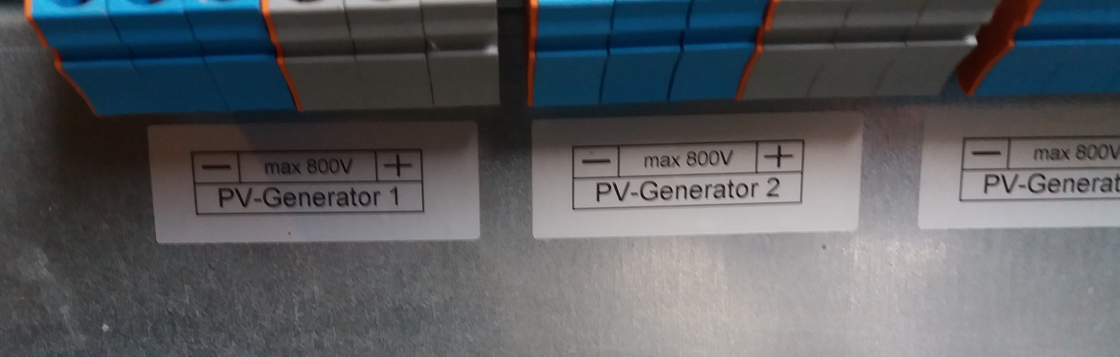

Нет. Там три МРРТ и до 5 стрингов.
В 25 конектор на 3 стринга. А в 30 по моему на 5 стрингов.
Фото 25. По 30 могу сделать через неделю.
На фото три стринга на один трекер. Это я писал в предыдущем посте.

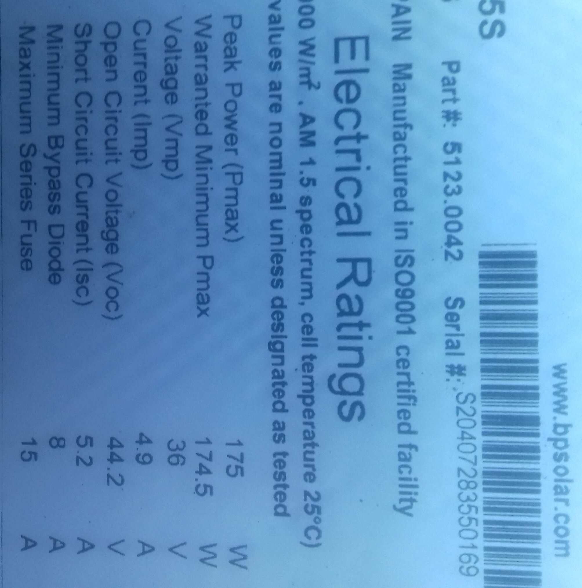

Да и как может быть 5 стрингов при 24 амперах.
При таких панелях 4 стринга легко.
А толку если вы их использовать не будете. Это старый ранее популярный формат селов.
Согласен. Это для примера, зачем 5 стрингов.
