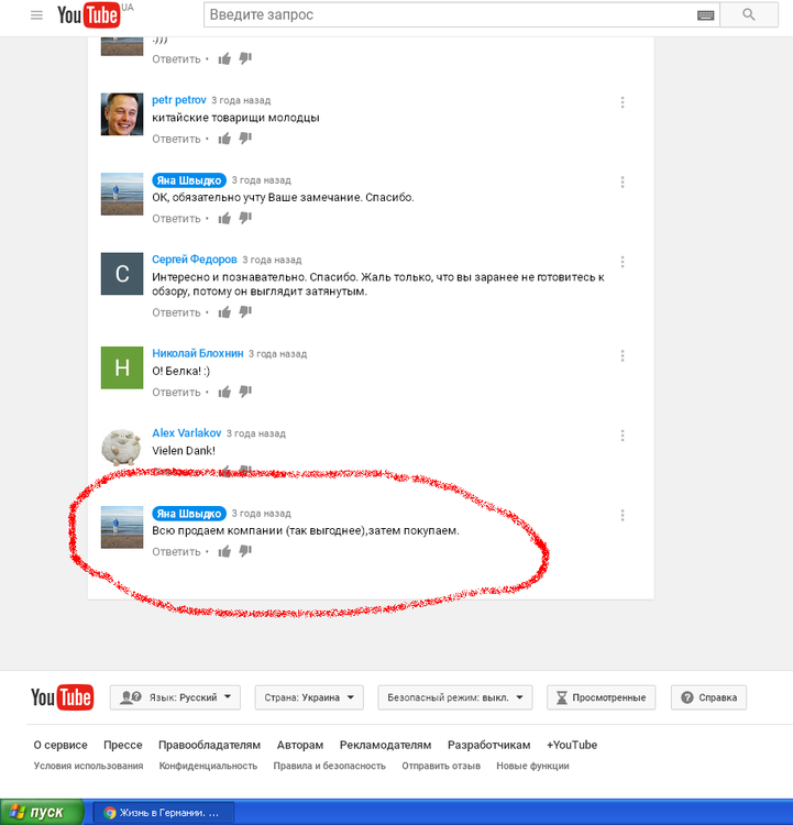

Да не слышащий пусть увидит,комментарий автора ролика Яна Швыдко3 года назад
Всю продаем компании (так выгоднее),затем покупаем.2025734976_000000000.thumb.PNG.0bca5e7ba3d20c79163ccdacbe1f755a.PNG
Ну да,немцы не додумались разработать двунаправленный счетчик.....
Однонаправленный счетчик стоит дешевле двухнаправленого, а у них уже был один, зачем терять больше денег.
Добавлено через 9 минут
Вы или наивный и верите в сказки, не могу разобрать.
Я вам пояснил что это логически невозможно. Еще в Украине да такое может и позволили, но в Германии такого не допустили.
Давайте так покажите свою правоту официальным документом, а не словами женщине которая с трудом получается говорить и путается в технических терминах.
