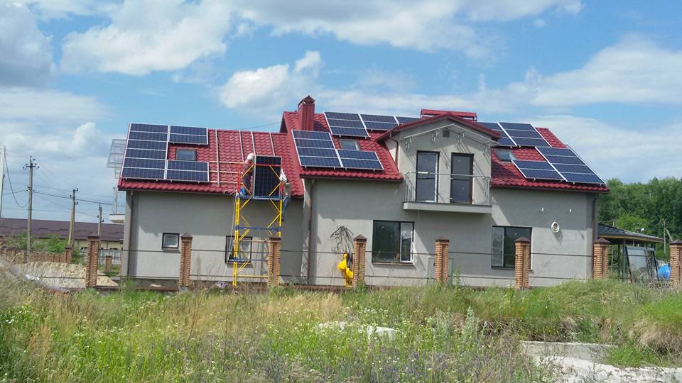

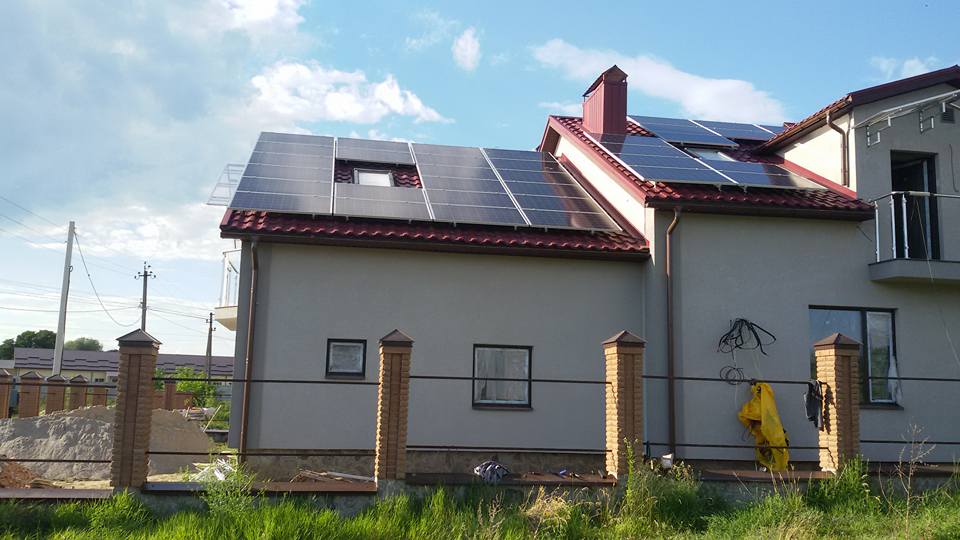

Просто вспомнилась тут дискуссия, чуть не переросшая в срач об этих самых микрогридах - мол нецелососбразно их использовать
На мой взгляд,эта тема остается открытой,если смонтировать СЭС на такой крыше,то еще не ясно,что тут лучше сетевой инвертор или микрогриды....
19146207_1578934282148158_7739983059434833944_n.jpg.ccc0c8c01740b129c9b3eb9b3371504c.jpg
19114024_1578934235481496_2438726057576925521_n.jpg.ec85b29a4a7e437856498081b91889ce.jpg
Если посчитать стоимость микрогридов,минус стоимость солар кабель,минус коннекторы,то и не на много будет дороже,но зато генерация будет лучше на протяжении дня,так как на этой крыше будет море затенения...А по поводу ,что сложно будет определить,какой грид работает,а какой нет,так они все мониторятся на компе через роутер и не будет ни каких проблем вычислить не рабочий .....
Одинаково.
При затенении отключается не все поле, а затенная часть.

Одинаково.
При затенении уменьшается генерация на весь стринг,хотя тень может быть на одной из панели стринга.....Я это уже хорошо проверил.....
Уменьшается на минус затененной батареи. Естественно стринг вырабатывает меньше если отнять секции селов.
В микрогриде будет тоже самое, шунтирующие диоды никто не отменял.
Что происходит, если по одной панели ползет тень от дымохода? Эта панель не выдает, но остальные панели стринга работают?
Вы правильно говорите,в микгогриде будет тоже самое,но......тут уменьшится генерация только одной панели,а в стринге всех панелей,а если учесть ,что в стринге 10 панелей,и генерировать они будут по затемненной,то можете теперь посчитайте убытки в генерации....
Работать будут все( одного стринга),но выдавать будут генерацию по затемненной.....
Не будут работать все. От работы всех защищают шунтирующие диоды.
Если у вас стринг работает по мощности затенной. То значит в затенной СБ неисправны шунтирующие диоды.
Что значит всех?
Отключается в стринге только затененная часть, остальные работают без изменений. То есть в работе останутся меньше 10 СБ по кратности рядов селов(ряд селов это вертикальный ряд СБ)
Другое дело, когда при выбывании рядов селов, напряжение стринга может случится меньше чем минимальное напряжение MPPT, но чтобы такое случае случилось. Нужно быть совсем некомпетентным установщиком.
В микрогриде есть два варианта. При затении половины СБ, микрогрид отключится по минимальному напряжении. Если затенна вся СБ от будет работать на мощности затенного участка, это 1-3/10 мощности работы на солнце.
То значит, что ни одна из незатенённых последовательных панелей не может отдать ток больше, чем в данный момент получается от затенённой.
Сева ты хоть принципиальную схему СБ видел.
