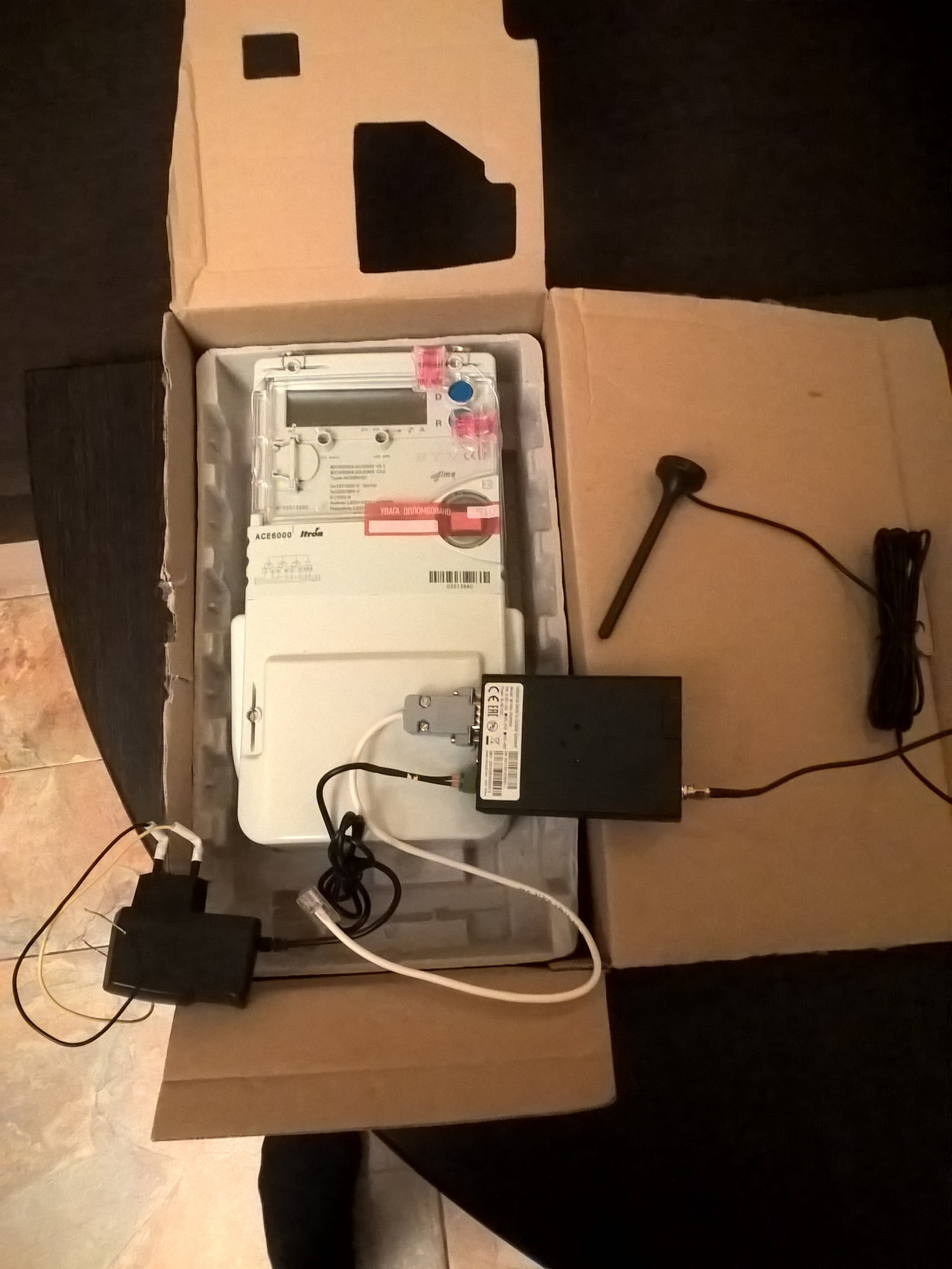

стоимость счетчика нужно узнавать в облэнерго в моем случае gamma 100 однофазный 1500 грн +GSM модем 4100+параметризация 2400 грн,+500грн местному РЕС за замену и того счетчик уже два месяца стоит а панели на крышу поставить никак нету времени

Грубо кажучи 9000 грн..А хіба первинна параметризація не безкоштовна?...Схоже, що дешевше буде користуватися панелями без зеленого тарифу..
На сколько я знаю и сам прошел через это,параметризация нового счетчика делается бесплатно,нужно только взять направление в РЭСе....500 грн за замену счетчика - это круто,я платил 140 грн.......
скорей всего 2400 это не параметризация а подключение к системе АСКОЕ но сути это не меняет, при замене старый счетчик тоже забрали хотя я его покупал
Мой старый тоже забрали, это у них такая новая система отжимания материальной базы у населения, введена с 2009года, называется передача средств учета на баланс облэнерго. Ты покупаешь, они его ставят и прости прощай... Обзвонил все инстанции - безрезультатно, только счетчики юрлиц остаются в их собственности.
Какой Вам нужен счетчик спросите в облэнерго насколько я понял в разных областях разное ПО, я из трёх вариантов выбрал АСЕ6000, привез его с родным модемом спарклет, сказали не пойдет нет на этот модем ПО, пришлось сдавать модем обратно, вместо него порекомендовали Robustel M1000 с любыми буквами, он оказался на 1400грн дешевле! Но получилась такая пародия.

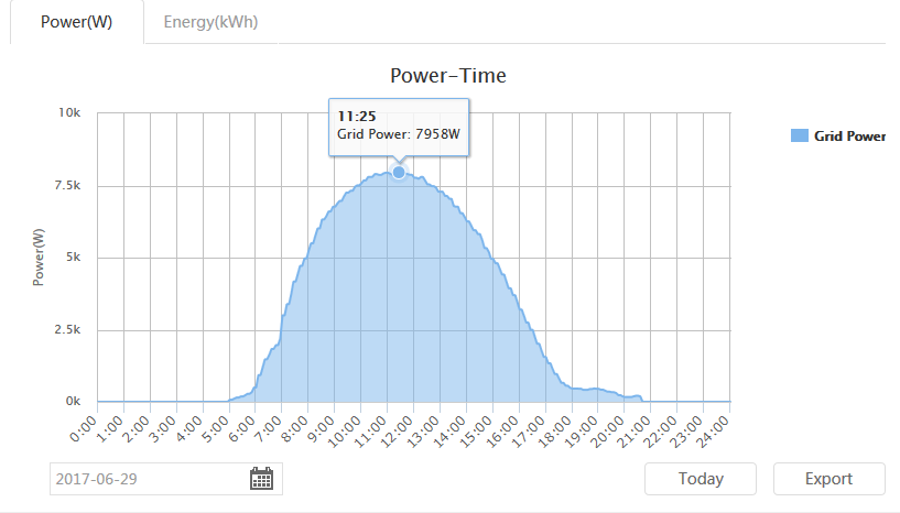

В процессе эксплуатации СЭС обнаружил два момента.
Первый - верхние ряды поля на крыше генерируют меньше электроэнергии, видимо из-за нагрева воздуха между панелями и крышей нижним рядом. 5кВт-ный верхний стринг за день выдает на 1кВт меньше электроэнергии чем нижний.
Второй момент - нет в Житомирской области инсоляции 1150Вт/кв.м и тысячи даже нет!!! Все ложь звездёжь и провокация! Максимальный уровень который зафиксировала моя метеостанция -906Вт/кв.м, СЭС это подтвердила из 10кВТ панелей, максимальная генерация 9,5кВт!
Таки Киев вроде бы и не далеко но 1070Вт/м я тут наблюдаю.
А вот по Одессе мне доказывали что там будет более 1100, может, и бывает, но в прошлый понедельник, в ясную погоду чуть более 900Вт/м намерял. Это в 200м от моря.

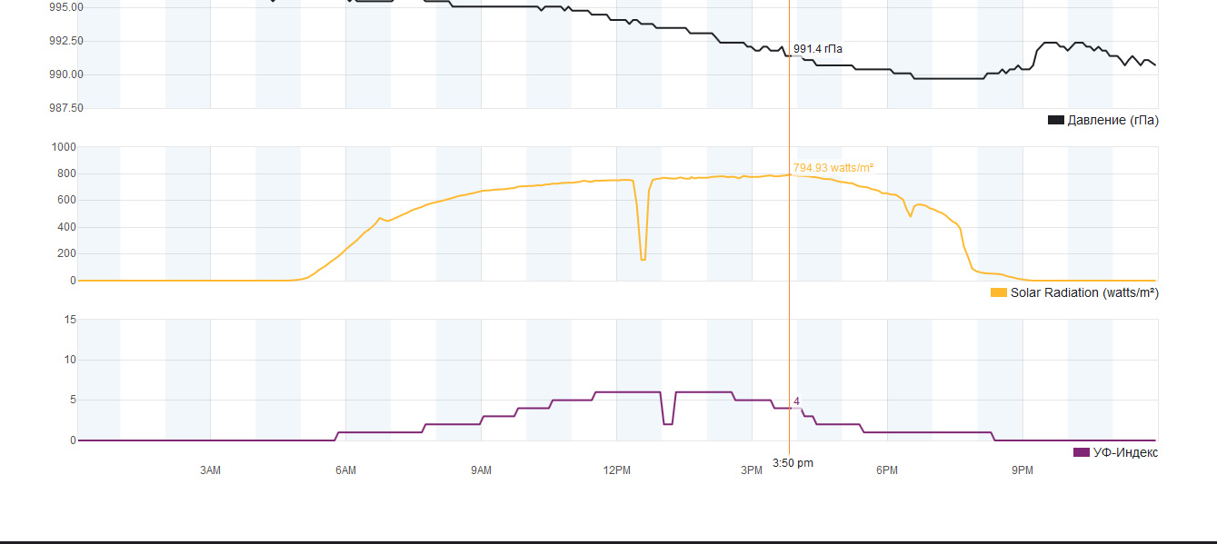

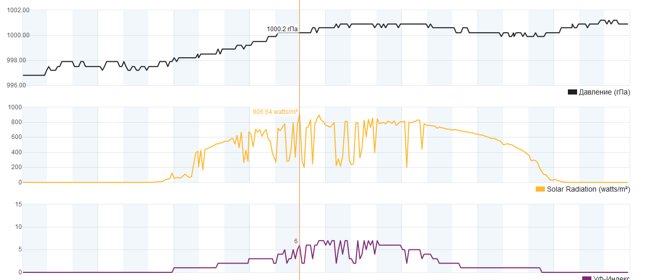

906Вт/кв.м это максимум который я видел у себя, а в обычную солнечную погоду ~ 800ВТ/кв.м, например вчера. В общем по расчетным таблицам нет смысла расчитывать выработку.

я по своему приборчику скажу что угол и азимут его размещения важен, может в этом нюанс.
Для панелей да согласен, мой истинный азимут 116*, магнитный 108,9*угол наклона одного поля 30*, второго 35*. Но у метеостанции-то датчик сверху, ему без разницы азимут и угол наклона, хотя... разве что птицы его загадили и он теперь врёт...:(

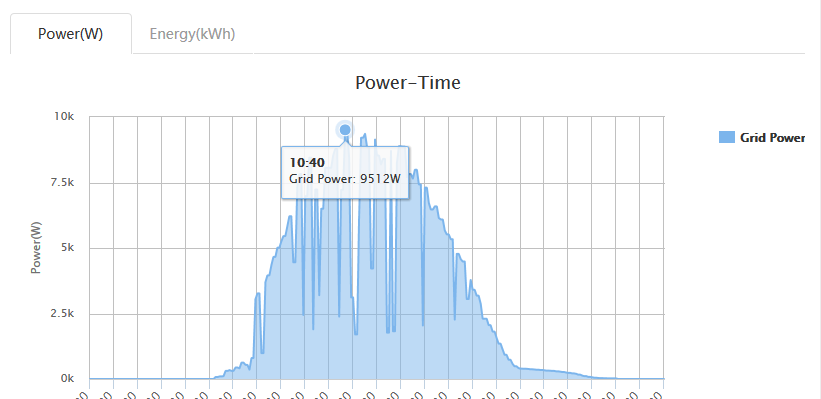

Тут не надо делать скоропостижных выводов,не забывайте ,что часть выработки забирает инвертор,он же должен чем то питаться,часть выработки не добирается из за угла положения панелей( 30-35* это мало) и максимум инсоляции считается при 100% расположении панелей на юг....
