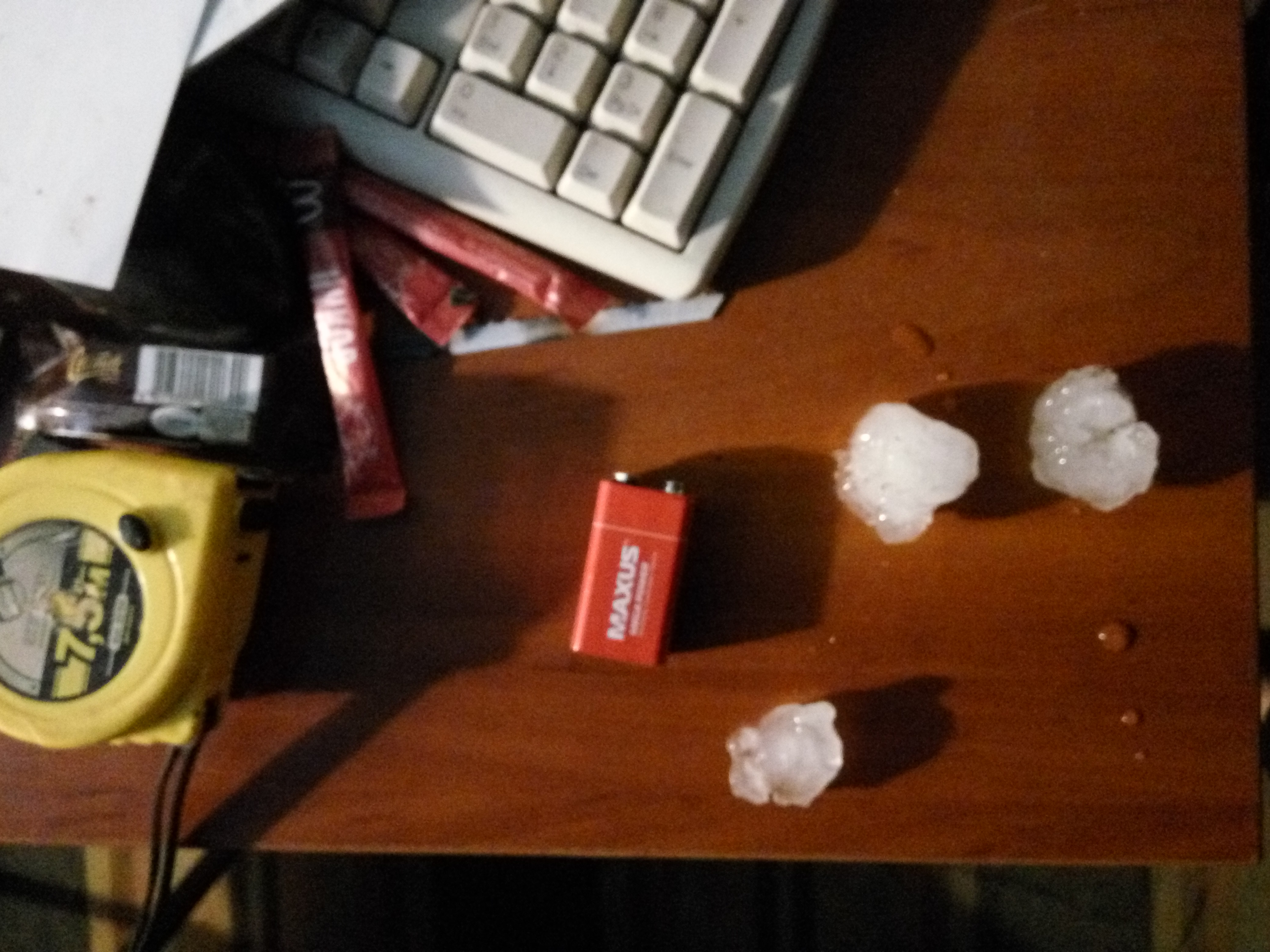

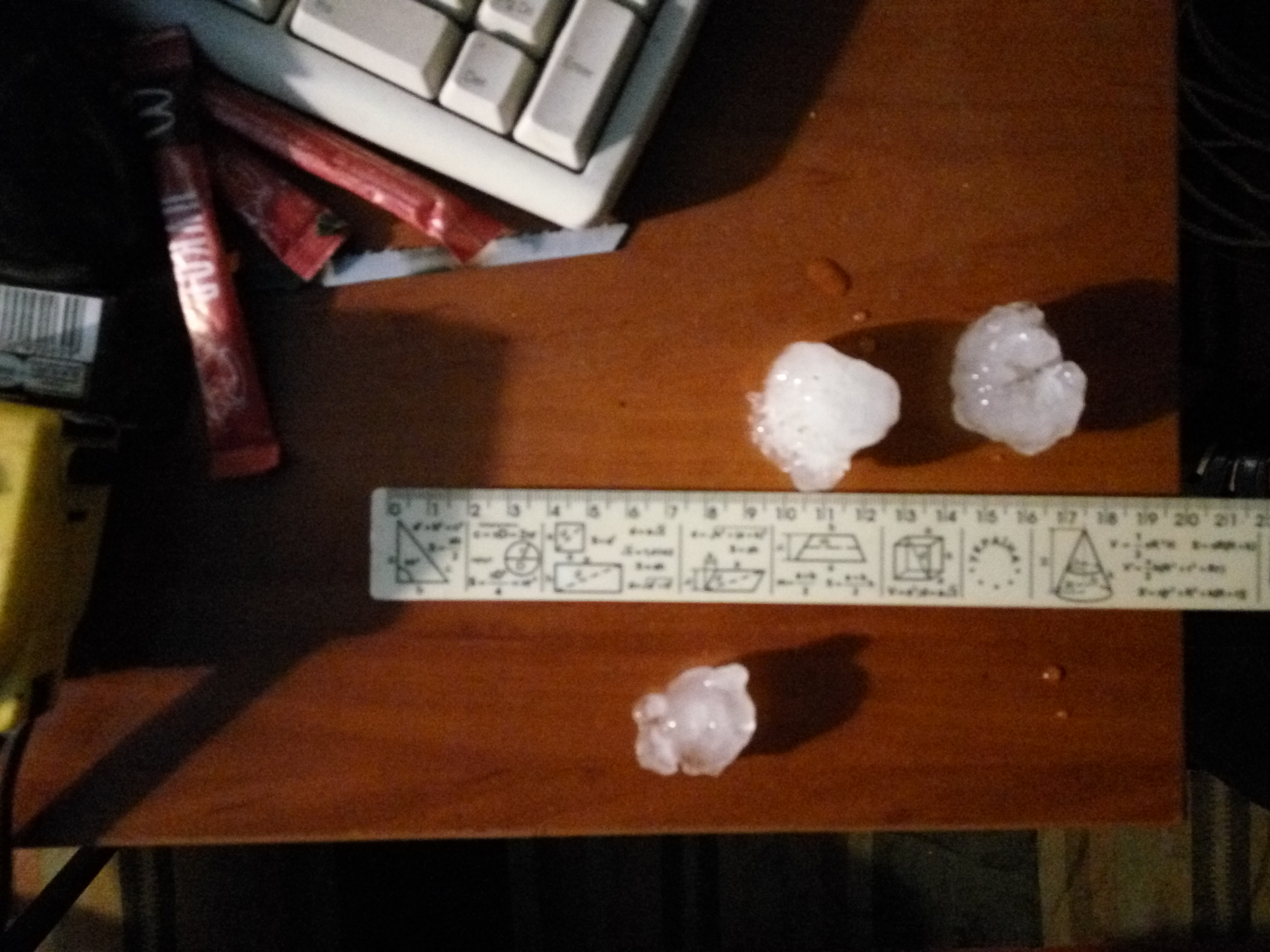

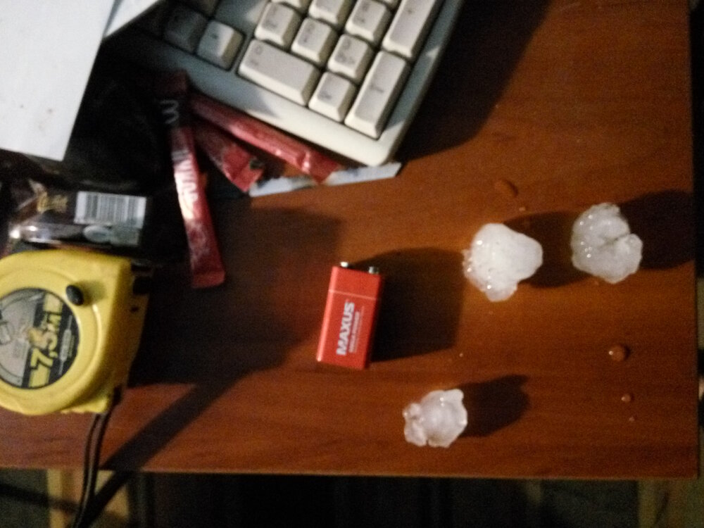

Они града не боятся, это для уменьшения ветровой нагрузки.
Вчера проверено 4 см. выдержали. И это уже подтаившие. Сразу не до фоток было, пока машину накрыл по голове настучало, хорошо что в капюшоне был.
А в других районах и машины побило.
Наверное всё это дело времени :(

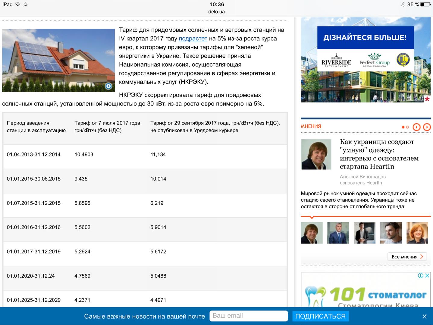

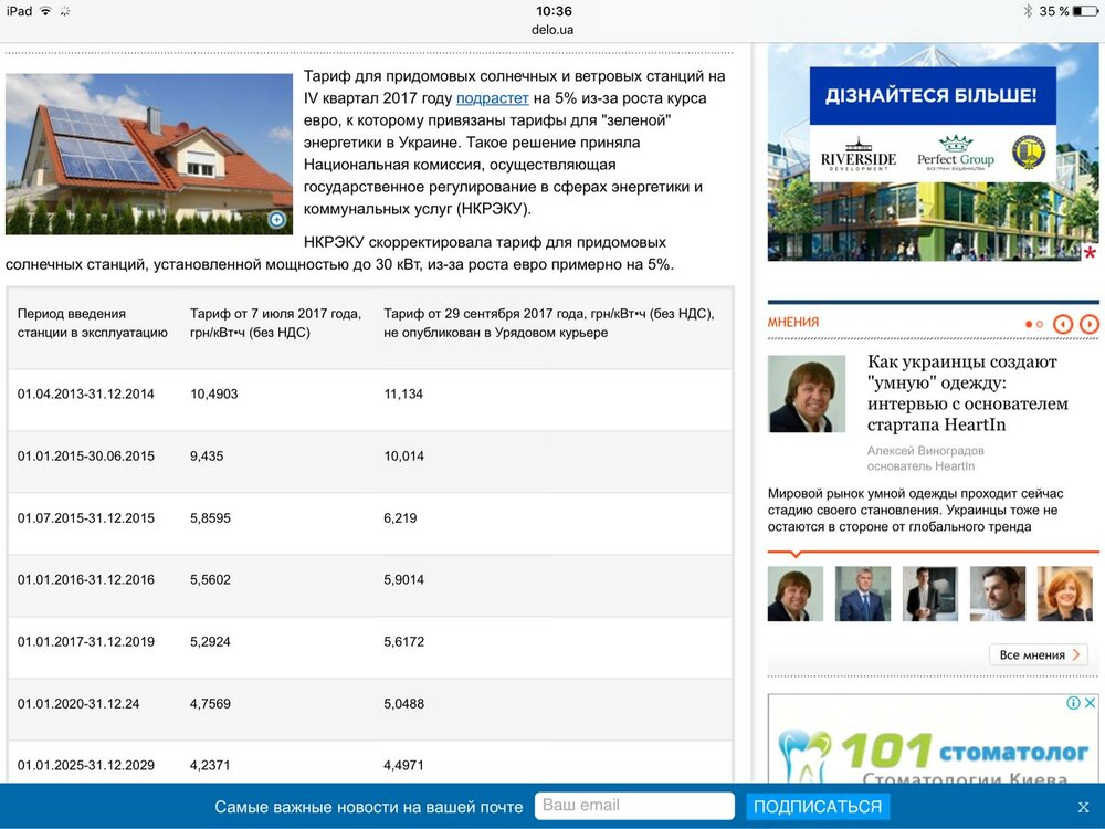

Зелёный тариф возрастает на 5% с 29 сентября
Зеленый тариф не может расти по умолчанию. Зеленый тариф привязан к евро, а не гривне.
Это просто коррекция обменного курса.
Да хоть коррекция, хоть корреляция... в гривне-то я больше стану получать
Интересно взглянул на последние две строчки. Установок еще нет, но тариф уже есть.
www.nerc.gov.ua/data/filearch/Materialy_zasidan/2017/veresen/29.09.2017/p4_29-09-2017.pdf Новое постановление о тарифах,осталось дождаться публикации в УК....
