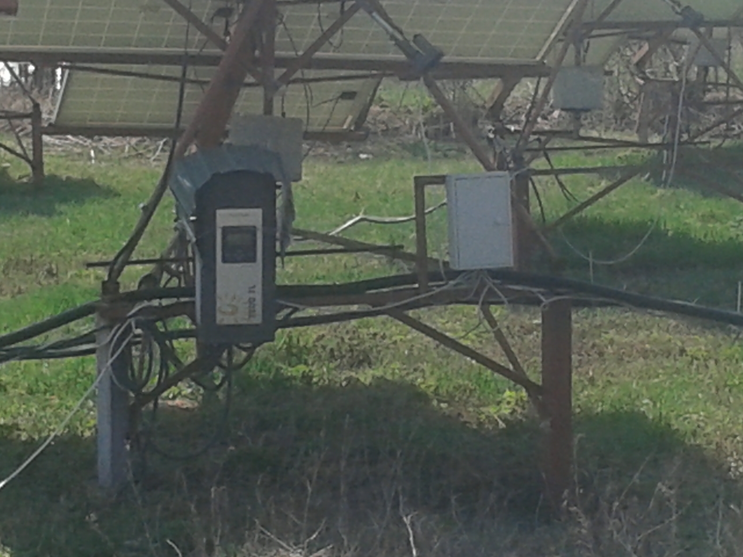

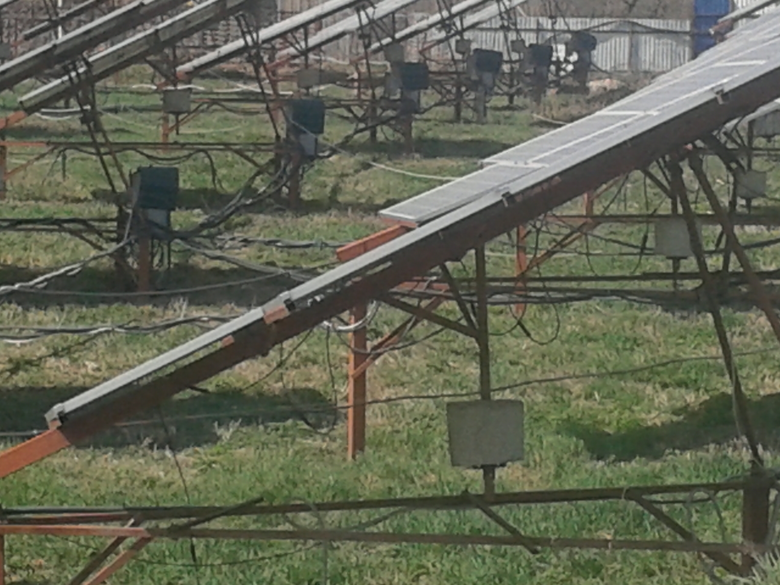

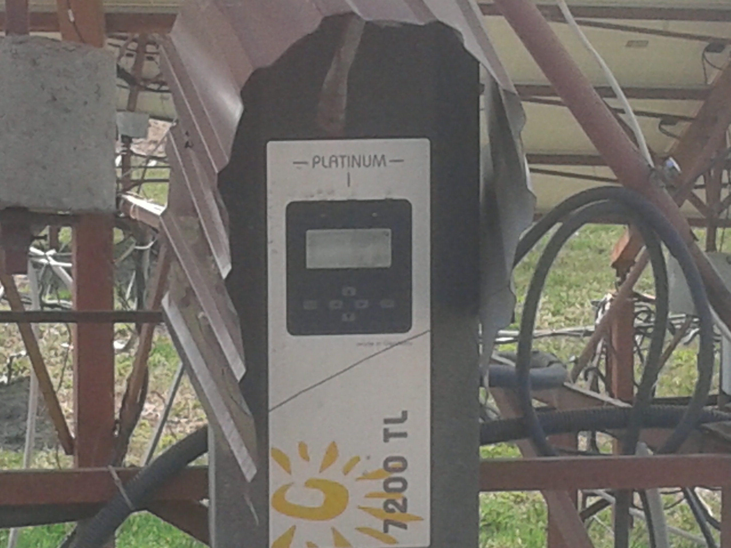

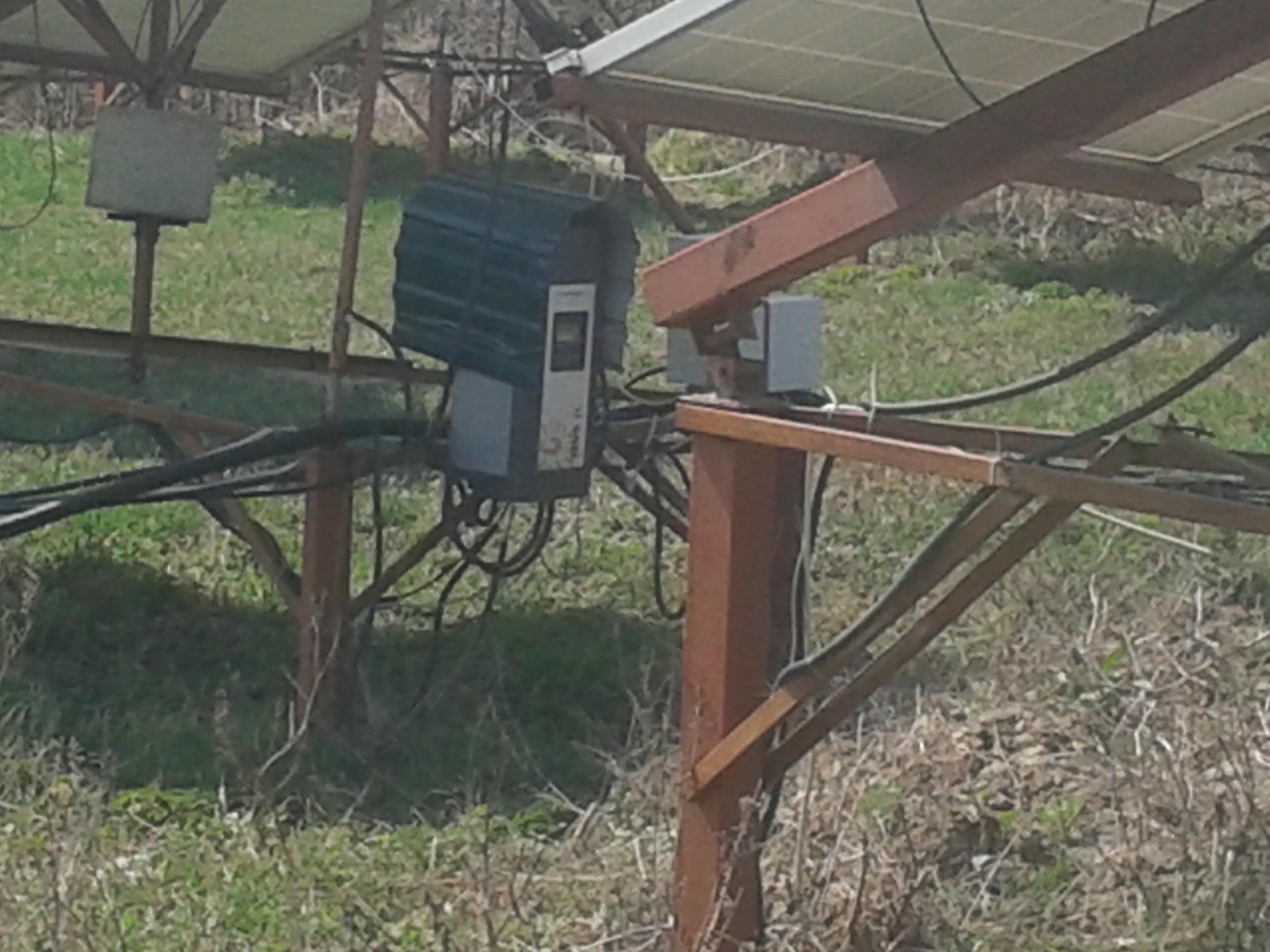

1798503237_Diplom1104.thumb.jpg.36fbcbce0faeb6bf6820de4e5086a688.jpgДесь так змонтовано СЕС у юр,особи....Там є на трекерах,на дахах та наземні.....

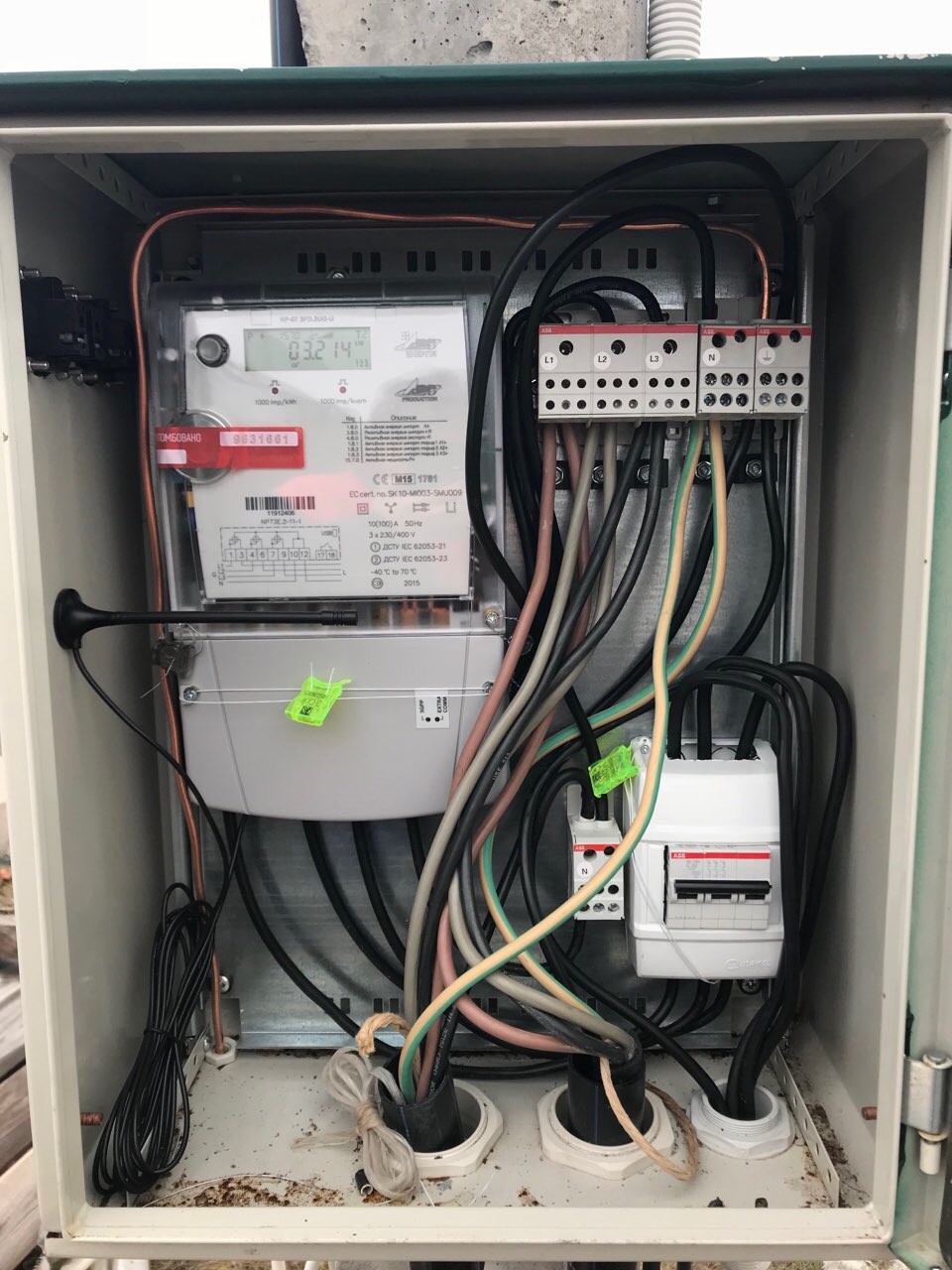

Нововведение от "Полтаваоблэнерго". Фотофиксация инверторов и счётчиков + заполнение протоколов соответствия схеме и параметрам указанным в "заяві-повідомленні" на "зел-тариф" в том числе тип и кол-во панелей, номиналы защиты и место установки оборудования.Связанно по их словам с установкой одним абонентом большей мощности и другой модели инвертора чем была указанна в договоре ,надо было 20 кВт/ч по факту "генерил" 30 кВт/ч. Не знаю о чём он думал...Удалось снять процесс у себя на станции и у соседа. Змінено користувачем noprofy
Добавление информации
І що це їм дасть? Типу докази для можливого суду?
Им нужны доказательства, но не для суду, а отключения. За нарушение договора.

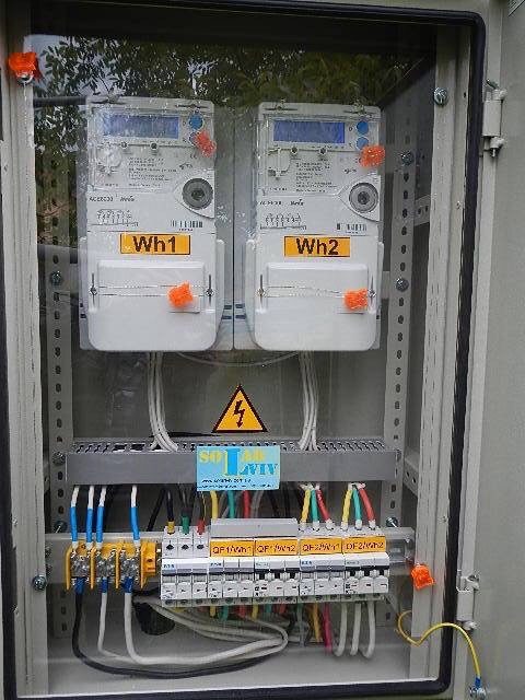

Поделитесь информацией, как организован узел учета при введении в експлуатацию нескольких СЕС в разные периоды
"У разі якщо на об'єкті побутового споживача встановлені та введені в експлуатацію генеруючі установки, до яких мають застосовуватися різні коефіцієнти "зеленого" тарифу, на такому об'єкті має бути забезпечений окремий комерційний облік виробленої електричної енергії за кожною установкою, для якої застосовується окремий коефіцієнт "зеленого" тарифу, та окремий комерційний облік електричної енергії, що споживається приватним домогосподарством."
Сейчас выглядит так

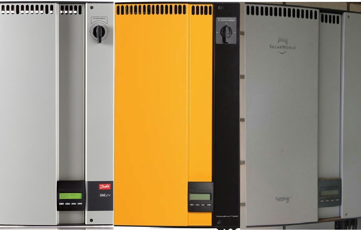

Поделитесь если кто знает заводским паролем для входа в меню "C", на инвертор серии Solarstocc PS , думаю подойдёт от Danfoss ULX и Sunplug SPI схемотехника одинаковая.Подозреваю что стоят другие региональные настройки сети (уходит в аварию при U-Grid 254v), а проверить и изменить не могу требует password 4 цифры.В нете по этому вопросу глухо...:sad: Или может есть способ по сбросу на заводские настройки,после чего можно будет ввести настройки заново?
Олександре,а тут ні чого нема корисного для тебе?....centrosolar-ag.so9-1.ks.speedkom.net/fileadmin/user_upload/downloads/product_info/um_powerstocc_xx.x_excellent_DE_201206.pdf
Спасибо уже читал,не то...
А тут manualzz.com/doc/5689534/powerstocc%C2%AE-excellent
А тут
Те же яйца.У меня модель другая и поддерживает ли мой девайс сейчас кто либо хрен его знает.Купил себе "геморой".:fool:
Да ще й однофазний,дійсно геморой,та ще й який....
