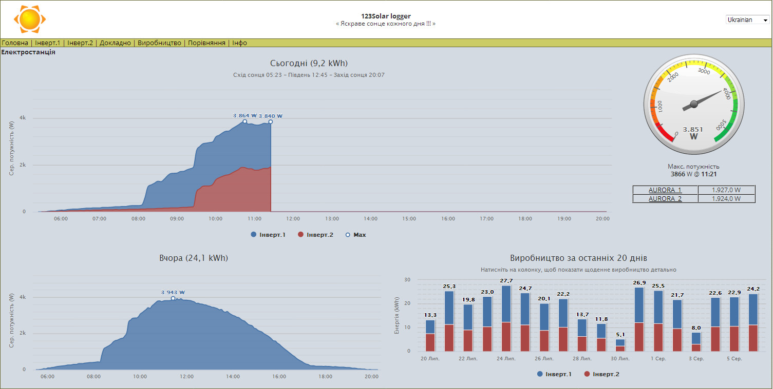

Первую заяву подавал 6.02.2017г. потом вторую , потом жалоба в облэнерго, рассмотрение 20дней, а после облэнерго уже в исключительном порядке мне дал добро , потом третья заява 17.07 и уже потом подписали договор и то с опозданием . Договор от 27.07 (что соответствует срокам по постанове), а пришли принимать 4.08, интересно как они будут списывать те 350кВт/ч что станция выработала с момента установки счетчика и до момента установки модема (акта проверки соответствия). Счетчик поставили 3.07, станцию реально включил 20.07. Сначала купил бу инверторы Effekta 5000 они проработали три дня и выдали ER21 по моему, была волокита..... пытались сделать, короче поменял на два новеньких AURORA 4200 с доплатой. Получилась станция на 8400 (планировалось на 9,2кВт) , но панелей пока только 20шт*260вт= 5,2кВт

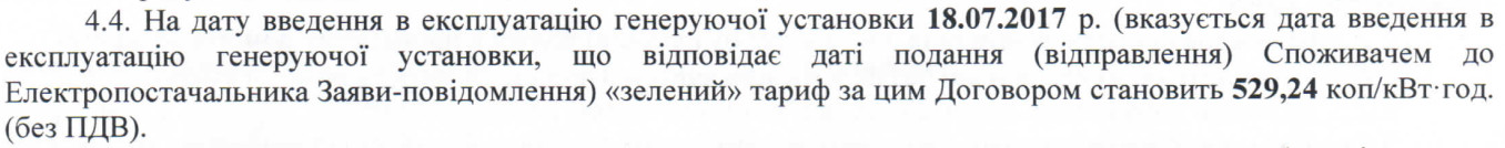

в договоре купли продажи написано что с 18.07

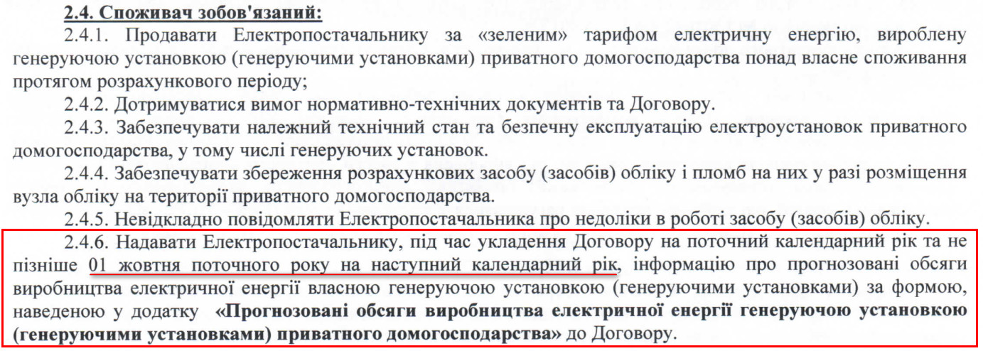

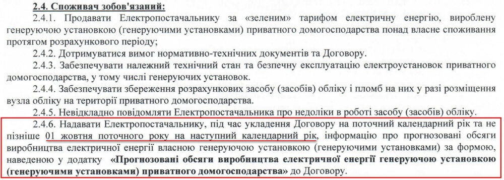

Мне вот это еще понравилось! Что туда писать, от фонаря цифры что ли, а тогда какой смысл в этой бумажке
Это ошибка(отсебятина) облэнерго.
В ПОСТАНОВе от 25.02.2016 № 229 такого нет.
И самое главное только ваше облэнрго такое себе позволяет в киевоблэнерго и одессаоблэнерго такого нет, у них текст идентичен.
Такие условия закономерны для юридических лиц. Они не только должны давать прогноз генерации, но и прогнозы потребления с погрешностю не более 5%.
