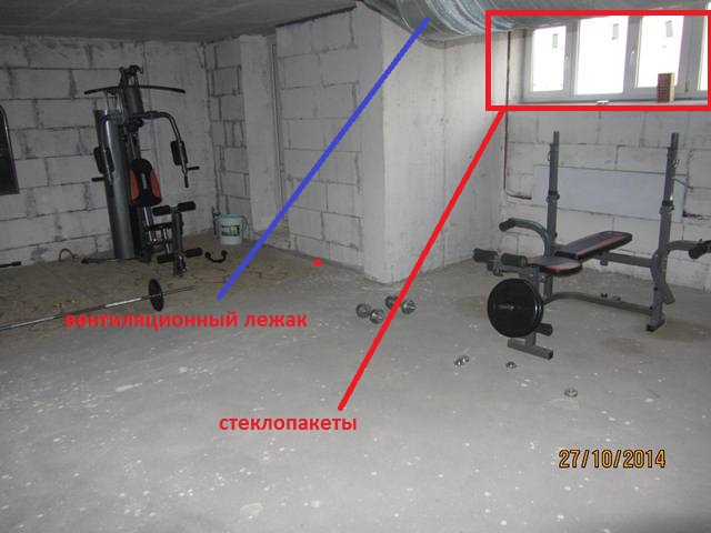

1. У Вас случайно не "теплый" чердак (техэтаж) ?
2. Вы упоминали про эксперименты соседа. Фото оголовка (выхода вентшахты) соседнего подъезда есть?
Да, я писал ранее что теплый. И на нем установлены стеклопакеты.
Есть фото всей крыши.
Сейчас во вложение залью
Стеклопакеты и трубы не имеют отношение к "теплому" чердаку. :)

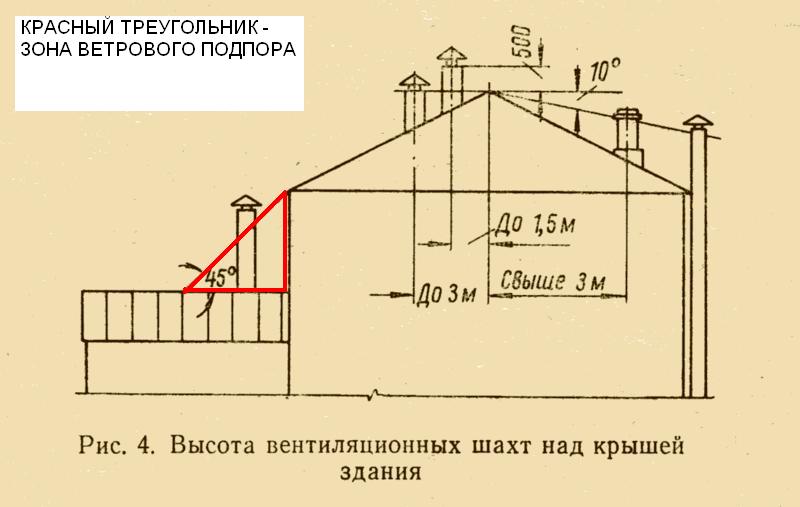

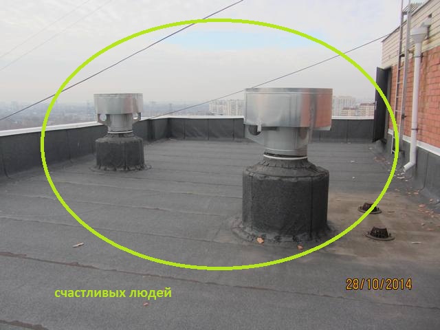

На второй фотке дефлекторы выполняют свою функцию, т. к. установлены вне зоны ветрового подпора.
Малюнок во вложении. Аналогию, почему там работает а У Вас нет, думаю проведете сами. :beer:

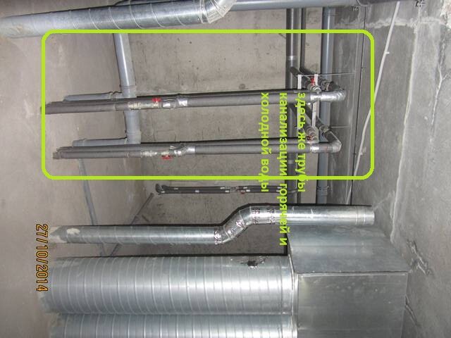

Есть трохи сомнения по размерам венткамеры, но если в рабочих стояках такие же, то вопрос снимается.
Другими словами. Стоит попробовать удлинить нашу трубу на крыше!
Так а я ж про шо. :D Для начала просто снять дефлектор, т. е. дать воздуху свободно уходить. В разе положительных сдвигов - нарастить трубу и водрузить на нее дефлектор. Официальное предложение по демонтажу дефлектора у ЖЭКа вызовет панику, и они с пеной у рта будут доказывать, что все згидно малюнка (проекта). Хотя сам "малюнок" вряд ли покажут. Посему проще взять на выходные дни ключи у рабочего и заняться этим самостоятельно, по - партизански. :)

Причина отсутствия тяги на последнем этаже - это меленькая разность высот между забором воздуха ( у Вас в квартире) и выбросом на кровле.
И из-за это я думаю что для начала нужно попробовать поднять дефлектор выше эстакады, желательно на уровень лифтовой пристройки (ну можно и на уровень скоса под 45 градусов, что бы выйти из аэродинамической тени).
