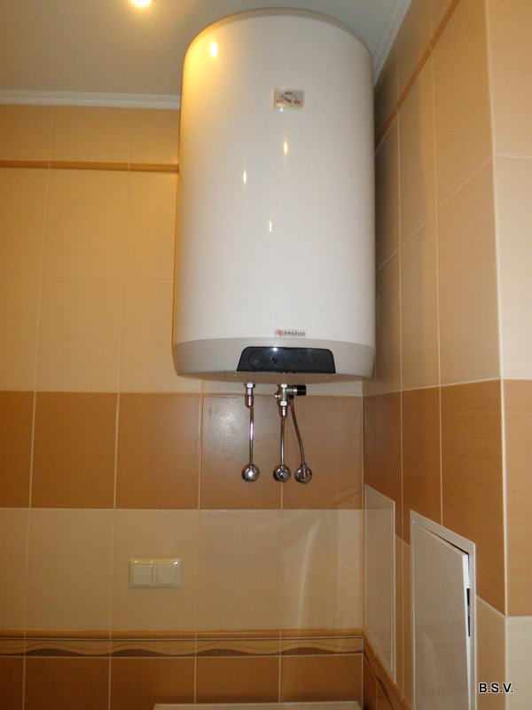

Сергей 31 Опубліковано: 27 січня 2015 Поділитись Опубліковано: 27 січня 2015 Не, йа первый пугаю У меня страшнее!!! Посилання на коментар Поділитися на інших сайтах More sharing options...

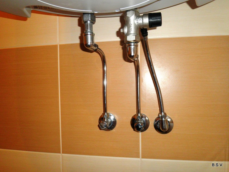

Cherub Опубліковано: 28 січня 2015 Поділитись Опубліковано: 28 січня 2015 Первый и третий клапан работают еще и как сливные. Для слива ручку нужно повернуть на 90 градусов. Через такой кран долго сливать прийдется. Посилання на коментар Поділитися на інших сайтах More sharing options...
Soyka Опубліковано: 28 січня 2015 Автор Поділитись Опубліковано: 28 січня 2015 У меня страшнее!!! Злые вы! Поставим вопрос по-другому. Сколько стоит установить бойлер и запчасти правильные для установки. Бойлер на 50 л. Посилання на коментар Поділитися на інших сайтах More sharing options...
Lioness_le Опубліковано: 28 січня 2015 Поділитись Опубліковано: 28 січня 2015 Злые вы! Поставим вопрос по-другому. Сколько стоит установить бойлер и запчасти правильные для установки. Бойлер на 50 л. :lol::lol::lol: Посилання на коментар Поділитися на інших сайтах More sharing options...
B.S.V. Опубліковано: 28 січня 2015 Поділитись Опубліковано: 28 січня 2015 Злые вы! Сколько стоит установить бойлер и запчасти правильные для установки. Бойлер на 50 л. Если в таком исполнении, как на фото, то на сегодня материалы-472 грн.+ 1000 грн. работа.(минимальная стоимость выезда) 2 Посилання на коментар Поділитися на інших сайтах More sharing options...
Soyka Опубліковано: 28 січня 2015 Автор Поділитись Опубліковано: 28 січня 2015 Если в таком исполнении, как на фото, то на сегодня материалы-472 грн.+ 1000 грн. работа.(минимальная стоимость выезда) А что это за третий шланг справа? Посилання на коментар Поділитися на інших сайтах More sharing options...
B.S.V. Опубліковано: 28 січня 2015 Поділитись Опубліковано: 28 січня 2015 А что это за третий шланг справа? Слив с предохранительного клапан (он всегда капает при нагреве, поэтому чтобы не подставлять баночку) Посилання на коментар Поділитися на інших сайтах More sharing options...
Soyka Опубліковано: 28 січня 2015 Автор Поділитись Опубліковано: 28 січня 2015 Слив с предохранительного клапан (он всегда капает при нагреве, поэтому чтобы не подставлять баночку) Слив уходит в каналью или? Посилання на коментар Поділитися на інших сайтах More sharing options...
B.S.V. Опубліковано: 28 січня 2015 Поділитись Опубліковано: 28 січня 2015 Да.picasaweb.google.com/103914337433711095871/iLhHZG#5661551133432095010 Посилання на коментар Поділитися на інших сайтах More sharing options...
Soyka Опубліковано: 28 січня 2015 Автор Поділитись Опубліковано: 28 січня 2015 Да.picasaweb.google.com/103914337433711095871/iLhHZG#5661551133432095010 Тогда хуже. У меня туда каналья не подведена. Посилання на коментар Поділитися на інших сайтах More sharing options...
B.S.V. Опубліковано: 28 січня 2015 Поділитись Опубліковано: 28 січня 2015 Тогда хуже. У меня туда каналья не подведена. Придется подставлять баночку. Посилання на коментар Поділитися на інших сайтах More sharing options...
Soyka Опубліковано: 28 січня 2015 Автор Поділитись Опубліковано: 28 січня 2015 Придется подставлять баночку. У меня внизу каналья для мойки чуть в стороне, но тогда придется ставить длинную трубку, а это около 1,5 метра. Еще в полу есть ревизия, можно туда. Посилання на коментар Поділитися на інших сайтах More sharing options...
B.S.V. Опубліковано: 28 січня 2015 Поділитись Опубліковано: 28 січня 2015 Без разницы. Красиво уже не получиться. Посилання на коментар Поділитися на інших сайтах More sharing options...
Soyka Опубліковано: 28 січня 2015 Автор Поділитись Опубліковано: 28 січня 2015 Без разницы. Красиво уже не получиться. А зачем нам красота? :D Нам главное чтобы сейчас побыстрее горячая вода побежала. Посилання на коментар Поділитися на інших сайтах More sharing options...
Сергей 31 Опубліковано: 28 січня 2015 Поділитись Опубліковано: 28 січня 2015 А зачем нам красота? :D Нам главное чтобы сейчас побыстрее горячая вода побежала. Вы Серегу не сбивайте, он некрасиво дольше делать будет. Добавлено через 4 минуты (он всегда капает при нагреве, поэтому чтобы не подставлять баночку) Если че звони. Клапана от Дразицы у меня есть. "Soyka" могу один подарить. 1 Посилання на коментар Поділитися на інших сайтах More sharing options...
Soyka Опубліковано: 28 січня 2015 Автор Поділитись Опубліковано: 28 січня 2015 Если че звони. Клапана от Дразицы у меня есть. "Soyka" могу один подарить. Я не знаю что это, но спасибо! Буду разбираться! Посилання на коментар Поділитися на інших сайтах More sharing options...
dogkiller Опубліковано: 28 січня 2015 Поділитись Опубліковано: 28 січня 2015 Я не знаю что это, но спасибо! Буду разбираться! Не надо разбираться. Надо брать. И вообще главное правило: дают- бери, бьют- беги....:D 2 Посилання на коментар Поділитися на інших сайтах More sharing options...

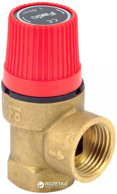

winvlad Опубліковано: 23 липня 2020 Поділитись Опубліковано: 23 липня 2020 Доброго дня. А порадьте нормальний запобіжний клапан для бойлера. Я так, розумію він 3 в 1: зворотний, перепускний та запобіжний. Вибуховий клапан, я так розумію не виконує цю функцію . Типу такого: Посилання на коментар Поділитися на інших сайтах More sharing options...
ashim1990 Опубліковано: 23 липня 2020 Поділитись Опубліковано: 23 липня 2020 А порадьте нормальний запобіжний клапан для бойлера. Я так, розумію він 3 в 1: зворотний, перепускний та запобіжний. Вибуховий клапан, я так розумію не виконує цю функцію . Типу такого:На фото - просто ПК. У меня такой стоит на входе в квартиру для защиты от гидроударов. А чем Вас не устраивает штатный клапан? 1 Посилання на коментар Поділитися на інших сайтах More sharing options...
winvlad Опубліковано: 23 липня 2020 Поділитись Опубліковано: 23 липня 2020 Придбав квартиру, де вже стояв бойлер. Стан клапану не знаю. Міняю всю розводку отоплення і водопостачання, тому хочу замінити на новий клапан. Ще буду ставити змішувальний клапан ESBE для підтримання заданої температури і ще задумуюсь поставити розширювальний бак на бойлер, щоб знизити тиск в бойлері при нагріванні, тому що по нічному тарифу буду гріти до 70 гр. Я так розумію, щоб замінити штатний, потрібно поставити зворотній клапан і після нього такий, як на фото. Він же теж, коли вкрутиш штуцер в нього, надінеш трубку, буде стравлювати воду, куди трубку виведу. Посилання на коментар Поділитися на інших сайтах More sharing options...
