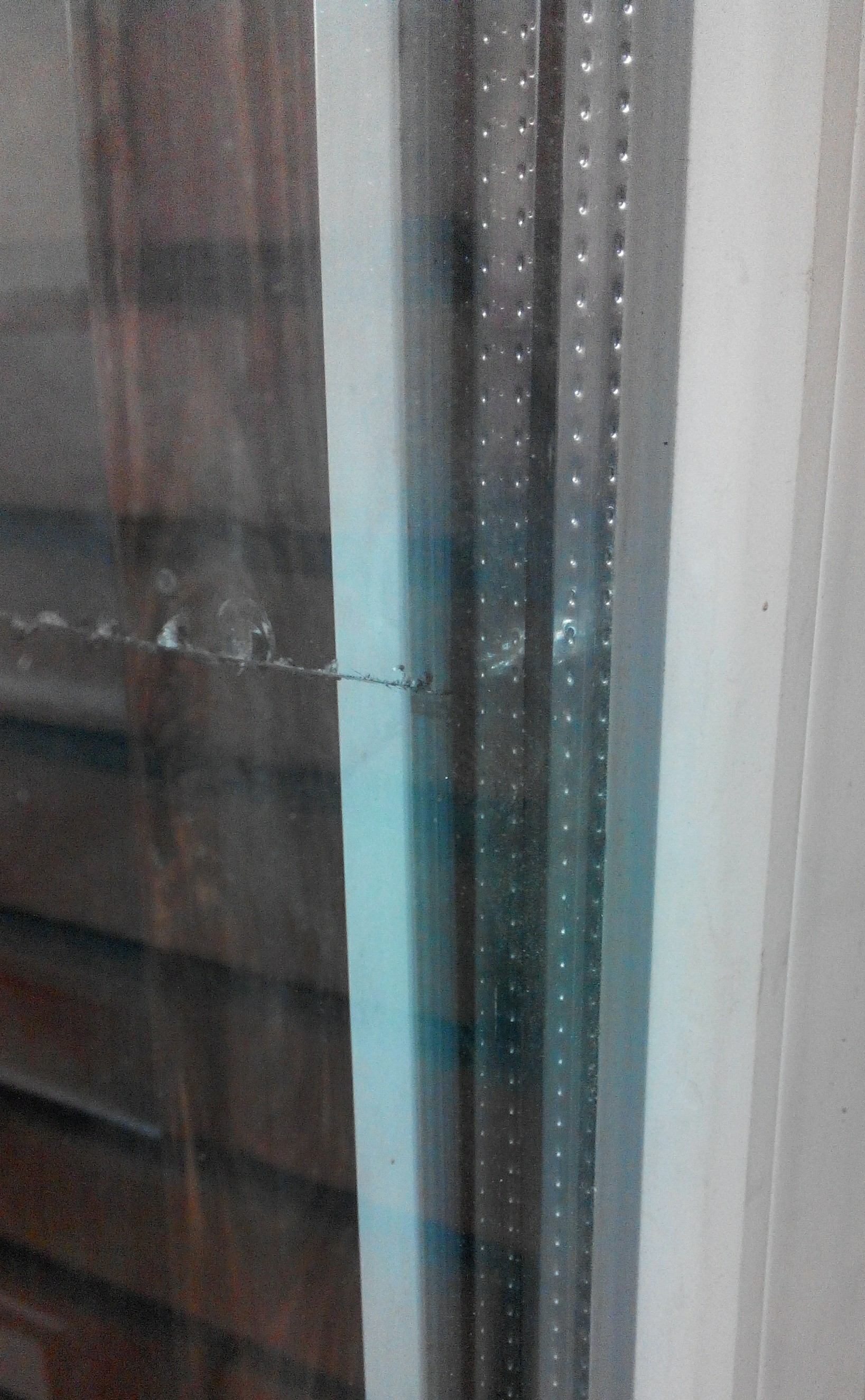

Возвращаясь к теме, скажите как в Киеве быстро и дешево заменить битый пакет? У меня дверь внутренняя, треснуло стекло в верхнем пакете. Как замерить правильно какой размер нужен и понять какой пакет там был? Возможно там 3 стекла. По краям штапика выходит 1274х730 или надо достать и мерять? Где можно заказать с обычным стеклом?
Ширину и высоту замерять просто: размер штапика -10мм, вот будет размер стеклопакета. С толщиной сложнее. Или вытащить, или на глаз (это если спец) или фото штапика и название профиля, а тут может подскажут.
А лучше чтобы пришел специально обученный человек и все выяснил, за это нужно заплатить гривен 50-100. Это - дешевле чем стоимость неправильно заказного стеклопакета. Также если пакет треснул без постороннего вмешательства нужно выяснить причину дабы не повторилось опять :)
Стекло треснуло при перевозке, требуется замена всего пакета. Буду снимать и измерять толщину. Проверил, там 3 стекла. Во сколько обойдется вся процедура по пунктам? Замер, изготовление, доставка. А два стекла то цельіе))) там ни как не ремонтируется по слойно?))) и тут дело не в жабе...

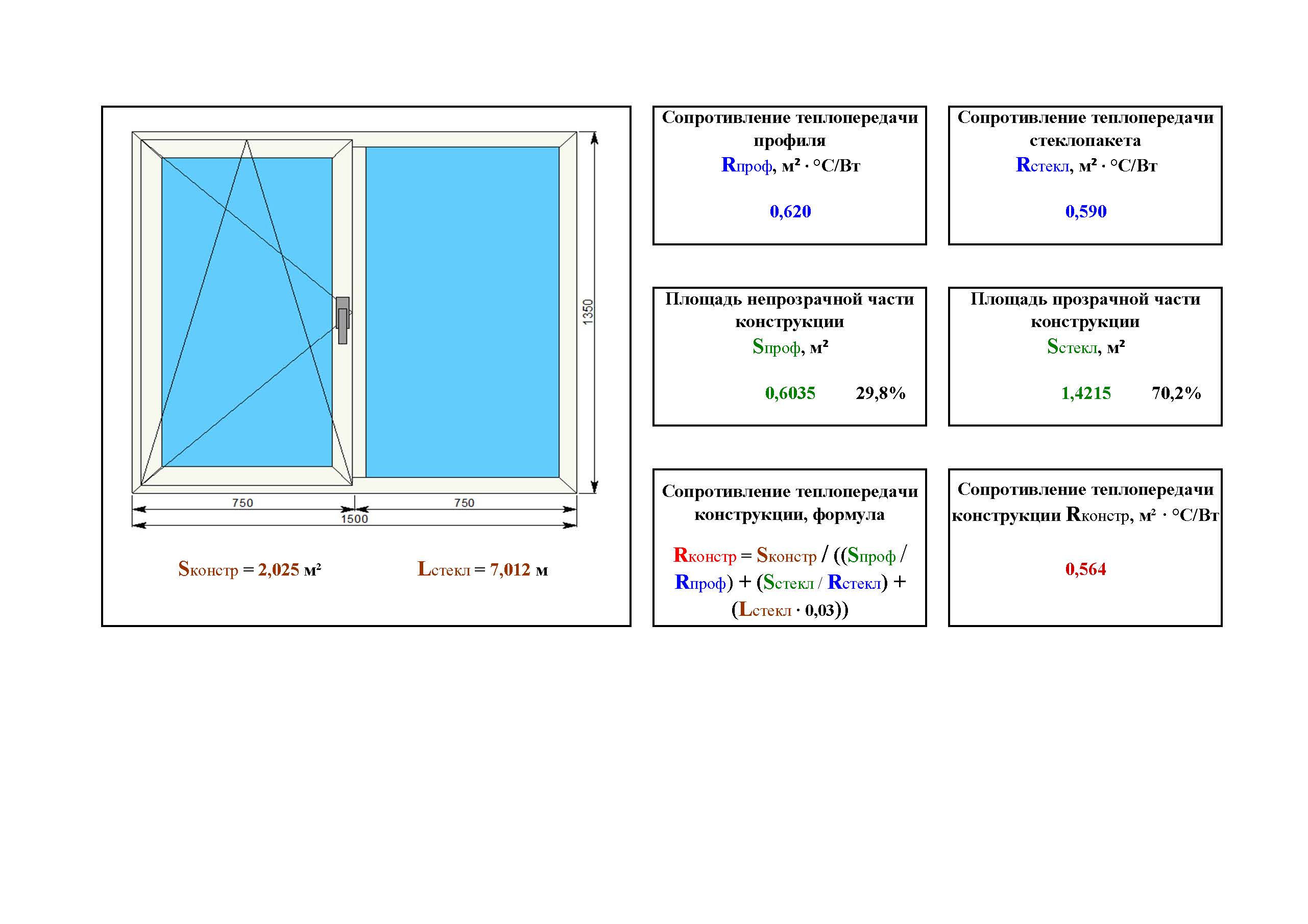

См. во вложении расчет варианта ПВХ окна (3-х камерный профиль) с однокамерным стеклопакетом 4-16Ar-4i с алюминиевой рамкой и с теплой рамкой.
В расчете изменяется только линейный коэффициент теплопередачи - для однокамерного стеклопакета с алюминиевой рамкой это 0,05, а для теплой рамки это 0,03.
P.S. Плюс теплой рамки только в том, что менее вероятен конденсат в краевой зоне, а на сопротивление теплопередачи всей конструкции это особо не влияет.
