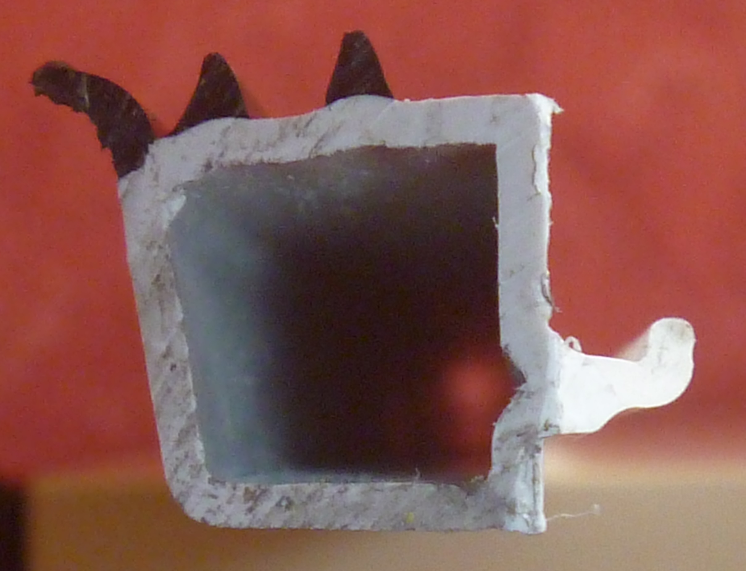

vv.. Опубліковано: 4 квітня 2017 Поділитись Опубліковано: 4 квітня 2017 Имеются окна из профиля R&K-Plast , хочу заменить стеклопакеты на энергосберегающие и по возможности потолще. Погуглив пришел к выводу, что такой профпиль уже не производится, реально ли подобрать под него штапики, чтобы поставить стеклопакет потолще ? Посилання на коментар Поділитися на інших сайтах More sharing options...
Алік Опубліковано: 4 квітня 2017 Поділитись Опубліковано: 4 квітня 2017 Похож на клон Рехау. Но нужно пробовать. 1 Посилання на коментар Поділитися на інших сайтах More sharing options...
ViknaStar Опубліковано: 4 квітня 2017 Поділитись Опубліковано: 4 квітня 2017 Имеются окна из профиля R&K-Plast , хочу заменить стеклопакеты на энергосберегающие и по возможности потолще. Погуглив пришел к выводу, что такой профпиль уже не производится, реально ли подобрать под него штапики, чтобы поставить стеклопакет потолще ? Я думаю, что можно будет подобрать, мы как-то подобрали штапик под профиль Plastmo, который также уже в Украине не был представлен 1 Посилання на коментар Поділитися на інших сайтах More sharing options...
ViknaSun Опубліковано: 5 квітня 2017 Поділитись Опубліковано: 5 квітня 2017 Имеются окна из профиля R&K-Plast , хочу заменить стеклопакеты на энергосберегающие и по возможности потолще. Погуглив пришел к выводу, что такой профпиль уже не производится, реально ли подобрать под него штапики, чтобы поставить стеклопакет потолще ? Реально. Есть предположение, что подойдёт. 1 Посилання на коментар Поділитися на інших сайтах More sharing options...
vv.. Опубліковано: 5 квітня 2017 Поділитись Опубліковано: 5 квітня 2017 вынул сегодня штапик балконного блока из КВЕ , по ширине подошел, но крючок , который защелкивается оказался длиннее и в итоге зазор между штапиком и профилем. Длина крючка в КВЕ 8 мм и он наклонен под углом, в моем 6 ммт и угол прямой. Пойду сегодня на др. квартиру курочить рехау и алупласт. Фото штапика, который необходимо подобрать прилагаю. Посилання на коментар Поділитися на інших сайтах More sharing options...
ViknaSun Опубліковано: 5 квітня 2017 Поділитись Опубліковано: 5 квітня 2017 вынул сегодня штапик балконного блока из КВЕ , по ширине подошел, но крючок , который защелкивается оказался длиннее и в итоге зазор между штапиком и профилем. Длина крючка в КВЕ 8 мм и он наклонен под углом, в моем 6 ммт и угол прямой. Пойду сегодня на др. квартиру курочить рехау и алупласт. Фото штапика, который необходимо подобрать прилагаю. Ищите штапик от профильной системы WINDOM. На 90% уверен, что он подойдёт. 1 Посилання на коментар Поділитися на інших сайтах More sharing options...
vv.. Опубліковано: 5 квітня 2017 Поділитись Опубліковано: 5 квітня 2017 разобрал сегодня алупласт и рехау - тоже лапка 8 мм. Еще в наличии оказался WDS - там 6 мм, но форма совсем другая. Посилання на коментар Поділитися на інших сайтах More sharing options...
vv.. Опубліковано: 5 квітня 2017 Поділитись Опубліковано: 5 квітня 2017 Похоже со штапиком я пролетаю. Никто в моем городе даже слушать не хочет о подборе, даже на КВЕ, на который гарантированно есть штапик на 32 стеклопакет не хотят заморачиваться. Придется менять на 24 мм. Сторона южная, с обеда и до заката прямые солнечные лучи, по-этому важен функционал как зимой так и летом. Присмотрел пока такой (стоит завод у меня в городе), посоветуйте пожалуйста Посилання на коментар Поділитися на інших сайтах More sharing options...
