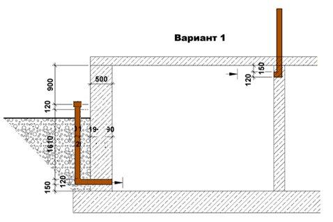

Alexander Pryakha Опубліковано: 13 червня 2009 Поділитись Опубліковано: 13 червня 2009 Скоро будут выполнятся работы по бетонированию стен подвала - и нужно заложить вентиляцию в стенах - приток и вытяжку. Вот два варианта - выполнения. Подозреваю - что при первом варианте тяга будет лучше, к тому же проветривание нижней зоны будет присутствовать. При втором варианте - экономия материала и простота выполнения работ. Будет ли эффект от выполнения первого варианта - или лучше по второму варианту выполнять??? Склоняюсь пока к первому варианту. (ссылка на изображение устарела) 1 Посилання на коментар Поділитися на інших сайтах More sharing options...
korund Опубліковано: 13 червня 2009 Поділитись Опубліковано: 13 червня 2009 Когда-то в кнЫжке по устройству погребов видел похожее на Вариант1 Посилання на коментар Поділитися на інших сайтах More sharing options...
airservis Опубліковано: 13 червня 2009 Поділитись Опубліковано: 13 червня 2009 Ну хрен его знает. При первом варианте (классика) должно работать. При втором - внизу нехорошая зона. ХЗ. Я бы делал первый вариант. Посилання на коментар Поділитися на інших сайтах More sharing options...
vvan Опубліковано: 13 червня 2009 Поділитись Опубліковано: 13 червня 2009 а что мешает при втором варианте забор воздуха осуществить трубой и уже внутри подвала отводом и куском трубы опустить его вниз?, ну естественно кроме соображений эсетики. У меня так уже год - нормально работает. Посилання на коментар Поділитися на інших сайтах More sharing options...
Alexander Pryakha Опубліковано: 14 червня 2009 Автор Поділитись Опубліковано: 14 червня 2009 а что мешает при втором варианте забор воздуха осуществить трубой и уже внутри подвала отводом и куском трубы опустить его вниз?, ну естественно кроме соображений эсетики. У меня так уже год - нормально работает. Cогласен. В том то и дело что соображения эстетики тоже присутствует. Комнат в подвале много, что ноги бить об эти трубы, есть мысль их забетонировать. Сейчас когда опалубкой арматура стен не закрыта - самое время повставлять туда вентканалы. Нормально работает как? по первому варианту или по второму? ХЗ. Я бы делал первый вариант. Так и поступлю наверное. Посилання на коментар Поділитися на інших сайтах More sharing options...
vvan Опубліковано: 14 червня 2009 Поділитись Опубліковано: 14 червня 2009 Cогласен. В том то и дело что соображения эстетики тоже присутствует. Комнат в подвале много, что ноги бить об эти трубы, есть мысль их забетонировать. Сейчас когда опалубкой арматура стен не закрыта - самое время повставлять туда вентканалы. Нормально работает как? по первому варианту или по второму? Так и поступлю наверное. По первому, только труба приточки внутри - в углу помещения. В будущем думаю просто зашить + поставить вентрешетки на коробе. Отверстие вытяжки по диагонали сверху. Посилання на коментар Поділитися на інших сайтах More sharing options...

Ростислав Опубліковано: 15 червня 2009 Поділитись Опубліковано: 15 червня 2009 спасибо, не беспокойтесь. мне кажется, что большой разницы куда заводить вход нет (на пол или под потолком), поскольку воздух все равно перемешается. вот если не выводить на крышу тогда значение есть, т.к. нужно обеспечить максимальный перепад высот для тяги. Посилання на коментар Поділитися на інших сайтах More sharing options...
Alexander Pryakha Опубліковано: 15 червня 2009 Автор Поділитись Опубліковано: 15 червня 2009 вы выход тоже выводите на крышу или какой-то другой вариант? Вытяжки пойдут на крышу - высота канала от 8 до 12 метров. мне кажется, что большой разницы куда заводить вход нет (на пол или под потолком), поскольку воздух все равно перемешается. Возможно вы и правы. Можете обосновать - почему нет разницы где делать приток - внизу или вверху? Посилання на коментар Поділитися на інших сайтах More sharing options...

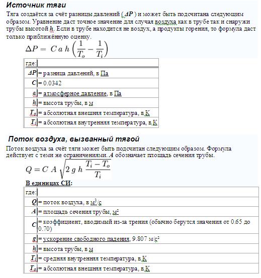

vovova Опубліковано: 15 червня 2009 Поділитись Опубліковано: 15 червня 2009 Я хочу предложить вам третий вариант. По сравнению с первыми двумя, вы получите ниже температуру притока летом и выше зимой. 3 Посилання на коментар Поділитися на інших сайтах More sharing options...
Alexander Pryakha Опубліковано: 15 червня 2009 Автор Поділитись Опубліковано: 15 червня 2009 Я хочу предложить вам третий вариант. По сравнению с первыми двумя, вы получите ниже температуру притока летом и выше зимой. Ваш вариант хорош. Правда он несколько неудобен для благоустройства дорожек вокруг дома, опять же ноги прийдется бить об куски труб - обходя дом. Но зато преимущество этого варианта в экономии КВт на отопление и охлаждение. К тому же он мне не подойдет - потому как снаружи труба будет в воде (высокий УГВ). Может кому нибудь другому пригодится. Посилання на коментар Поділитися на інших сайтах More sharing options...

_Max Опубліковано: 18 червня 2009 Поділитись Опубліковано: 18 червня 2009 Насколько я понял, тут речь идет о новом строении....Мой выбор В1. Не даром же работы в колодцах, траншеях, подвалах и т.п. считаются газоопасными, по причине недостатка кислорода в воздухе рабочей зоны(звучит страшно, но пугаться не стоит) Углекислый газ тяжелее, кислорода. Кислород вытесняется вверх, поэтому обеспечить необходимо вентиляцию всего по объему помещения. А для этого В1 предпочтительнее чем В2. З.Ы. Написал, ажжж сам испугался Это больше относится для постоянного пребывания людей. Конечно, если в готовом строении, то В2 лучше чем ничего.... Посилання на коментар Поділитися на інших сайтах More sharing options...
airservis Опубліковано: 19 червня 2009 Поділитись Опубліковано: 19 червня 2009 Насколько я понял, тут речь идет о новом строении....Мой выбор В1. Не даром же работы в колодцах, траншеях, подвалах и т.п. считаются газоопасными, по причине недостатка кислорода в воздухе рабочей зоны(звучит страшно, но пугаться не стоит) Углекислый газ тяжелее, кислорода. Кислород вытесняется вверх, поэтому обеспечить необходимо вентиляцию всего по объему помещения. А для этого В1 предпочтительнее чем В2. З.Ы. Написал, ажжж сам испугался Это больше относится для постоянного пребывания людей. Конечно, если в готовом строении, то В2 лучше чем ничего.... Правильно!!! Посилання на коментар Поділитися на інших сайтах More sharing options...

vovova Опубліковано: 30 червня 2009 Поділитись Опубліковано: 30 червня 2009 а что мешает использовать вариант 2-ой , только добавить трубу с коленом вниз "Колено вниз" никакой роли не сыграет. На тягу влияет разность температур. Температура в колене будет от уличной стремиться к подвальной. Зимой проблем нет, а вот летом тяга и так всегда плохая. Так, что я бы предпочел вариант №1 в первом сообщении. Или вариант третий в моем предыдущем сообщении, но с возможностью удалить забор воздуха подальше от дома, вплоть до окраины участка. Возможно даже на небольшой глубине (20-30см), если не хочется глубоко копать. Посилання на коментар Поділитися на інших сайтах More sharing options...
vovova Опубліковано: 27 липня 2009 Поділитись Опубліковано: 27 липня 2009 По другому вставить не получается, трудно формулы набирать: 2 Посилання на коментар Поділитися на інших сайтах More sharing options...
