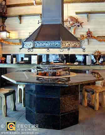

Изготовить такой стол возможно.... но цена на него будет не радовать.
Если его изготавливать полу кустарным способом как и с подходом дела, стол очень сильно покрутит от температуры и от неправильного применения марки стали.
Стол конечно необычный, но позвольте вас спросить какое расстояния от углей для приготовления вы выдерживаете 30см, 50см, 80см.
Данный стол не предназначен для прожога дров в угли, только с использование готовых углей.
Ориентировочно могу сказать по цене 8-13 грн. но думаю что ошибаюсь так как не владею ценами на решетку нержавейку пищевую жаропрочную.
А лучше обратитесь к дизайнерам, несложность конструкции, легкость сборки.
Может вас и заинтересует другие предложенные варианты.

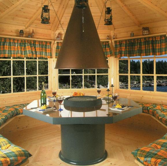

Так это по сути просто оочень большой гриль, а совсем никак не обеденый стол
Если можно так выразиться - гриль-фондю. Каждый готовит себе свою любимую степень прожарки...

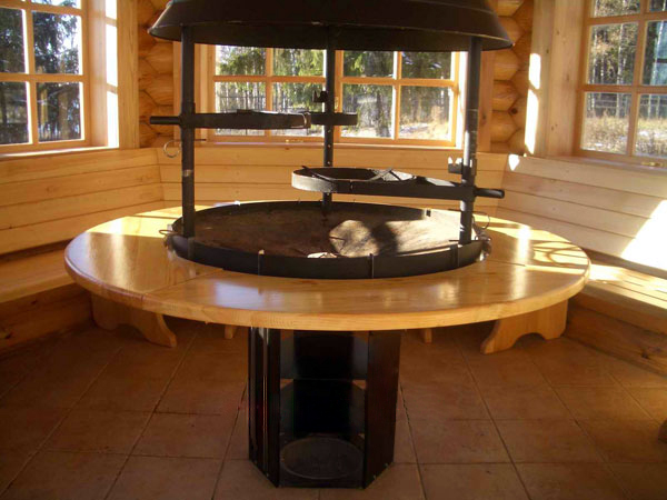

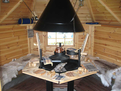

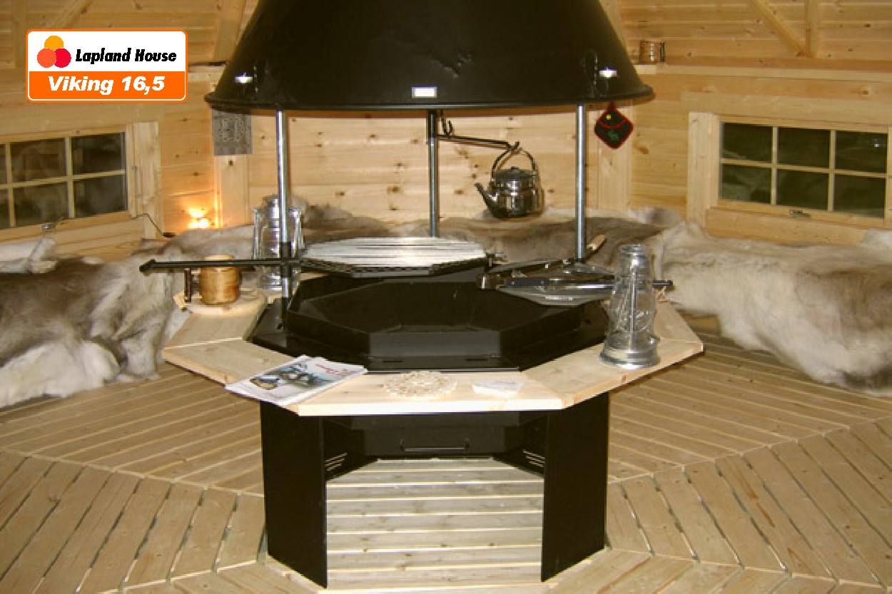

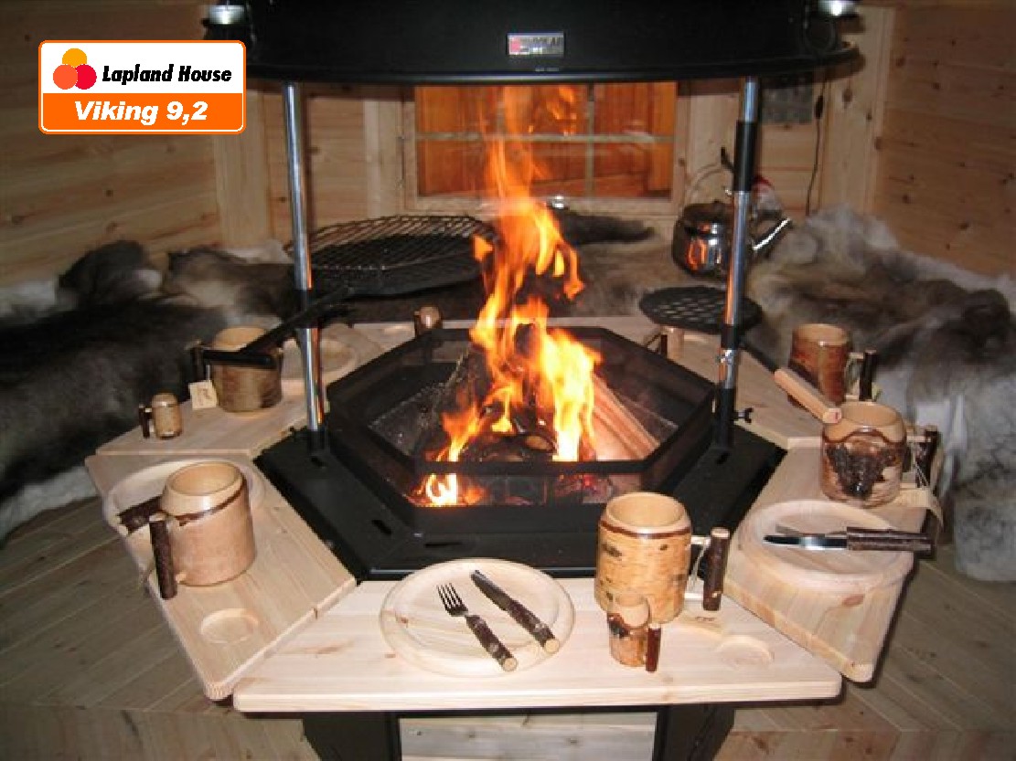

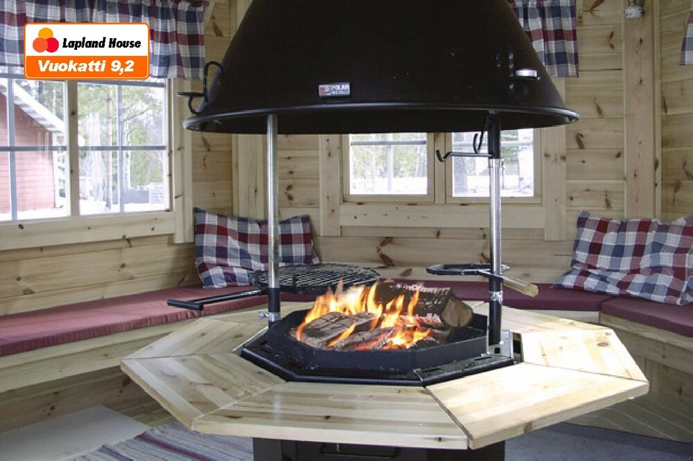

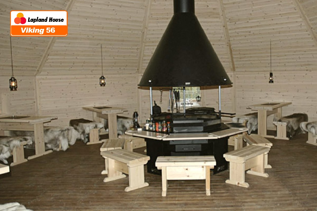

Это я искала. И пока в раздумьях, стоит ли такое делать или лучше соорудить другую конструкцию, типа такой, как в приложении.
У той конструкции, что в начале темы, огонь (дрова) только в самой середине, под приподнятой частью, потом они отгребаются к краям и там уже на тлеющих углях жарится мясо и все остальное. На фото это видно. Почему он не предназначен для прожога дров, я не понимаю. Ясно, что температура высокая, но это же металл, а не бетон, например, что ему будет? Бетонный садовый камин у меня действительно треснул от прожога дров, но это потому, что у меня не было металлической вставки. Впрочем, это не мешает ему уже лет восемь исправно трудиться.
Расстояние от углей до решеток, как и на обычном мангале, сантиметров 10-15 (в боковой части). В центре, конечно, повыше, но там горят дрова. Ширина деревянного крыла - как по мне, будет комфортно около 40 см, чтобы коленки не упирались в горячий металл.
В любом случае, всем спасибо за ваши мнения, жду новых советов:beer:.
Здравствуйте... поясняю, метал не треснет а ДЕФОРМИРУЕТСЯ в следствии температуры, школьная физика за 8-9 класс.
Если-бы была треснул еще бы раньше, а причина треснувшего содового камина в несоответствии применяемых материалов для изготовления подобной конструкции, также чересчур загрузка камина дровами.
Как вы думаете какое количество паленный дает температуру, 3 поленья сколько выделят тепла при сгорании (сосновые) к примеру.

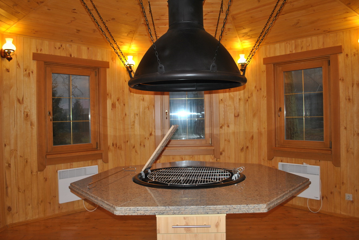

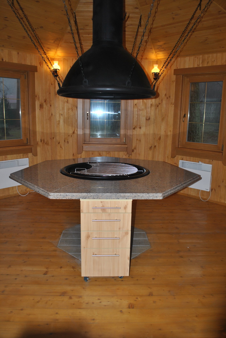

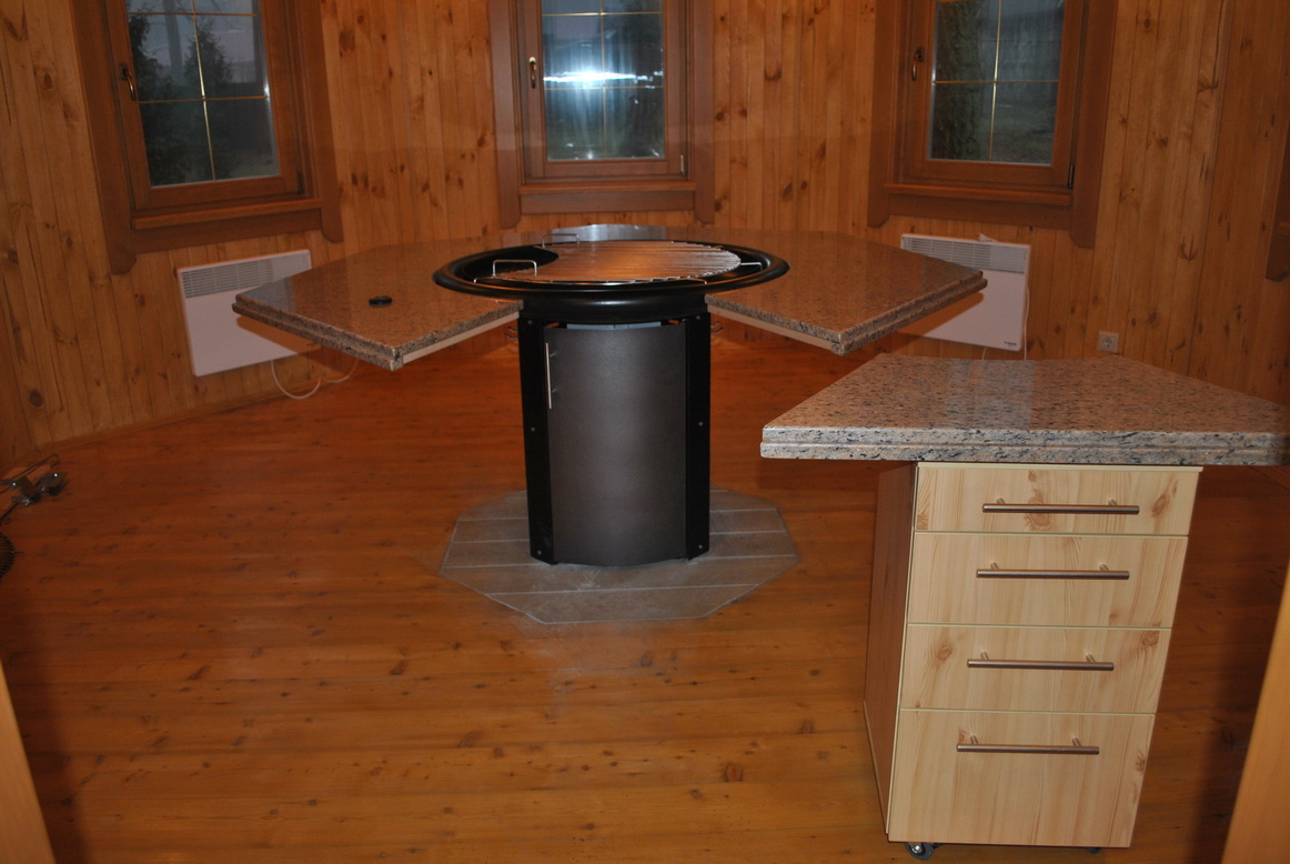

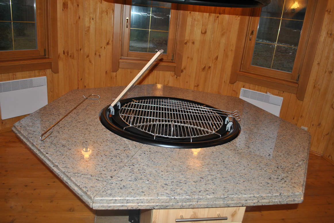

Вот не законченный вариант гриль-стола.

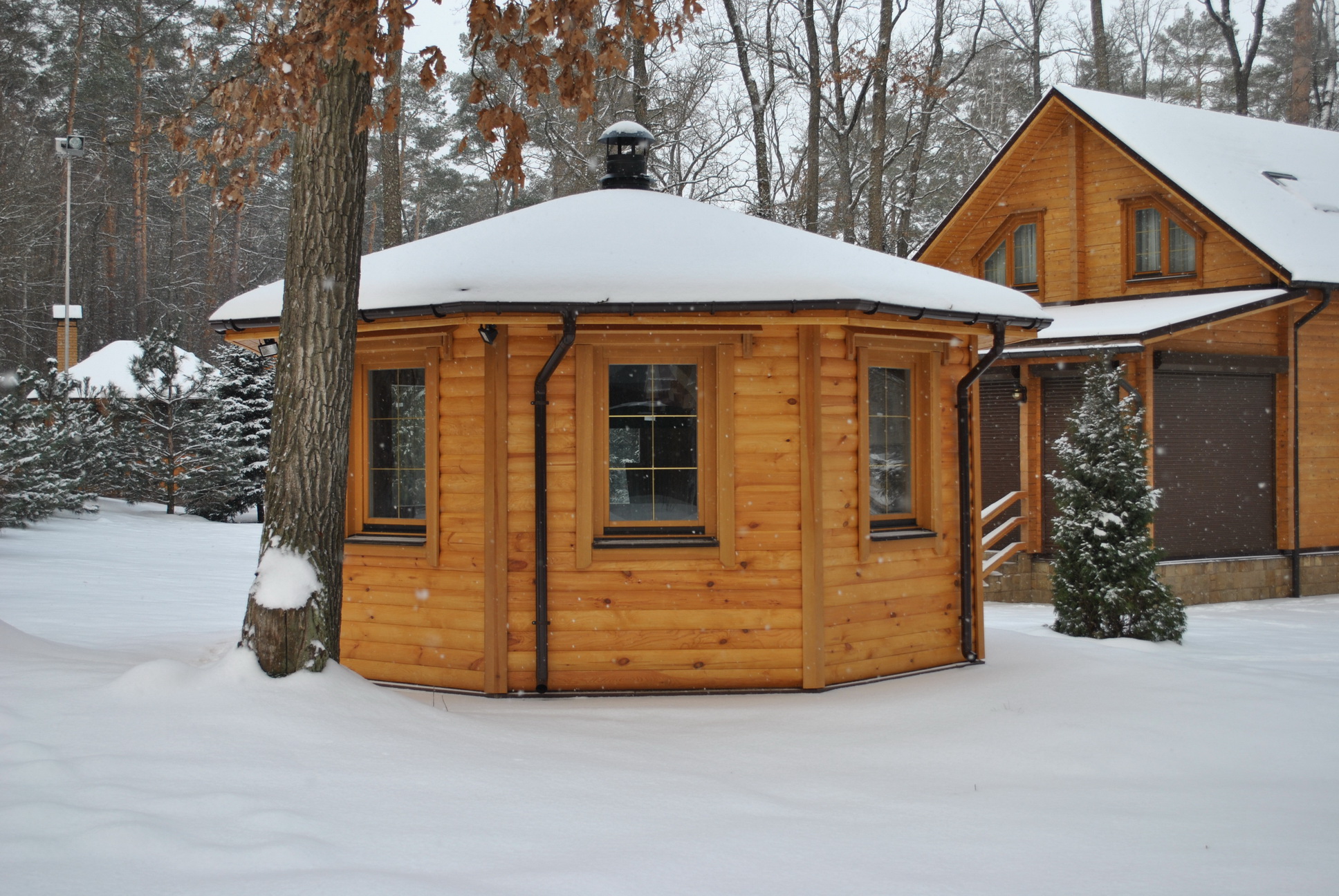

Года 3-4 назад, делали гриль домик. Покупали финский готовый стол-барбекю за "бешеные $$$$" и дорабатывали его. Но до сегодняшнего дня им никто не пользовался. Так что по эксплуатации, нечего сказать не могу. Сталь для чаши очага 2 мм. диаметр чаши 800мм. В нем предполагается использование дров и углей.
Расстояние от дна чаши до решетки от 7-8 см по краям и по наклонной 14-16см к центру. Делал для себя мангал высота чаши 16 см - Бомба
В целом получилось красиво :\"\":

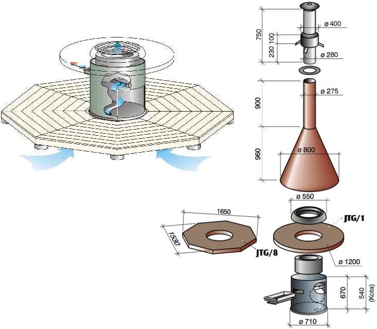

Для определения конструкции надо ответить на пару вопросов:
1. Где будет стоять стол?
2. Необходимость перемещения стола?
3. Наличие дымоходного колпака?
