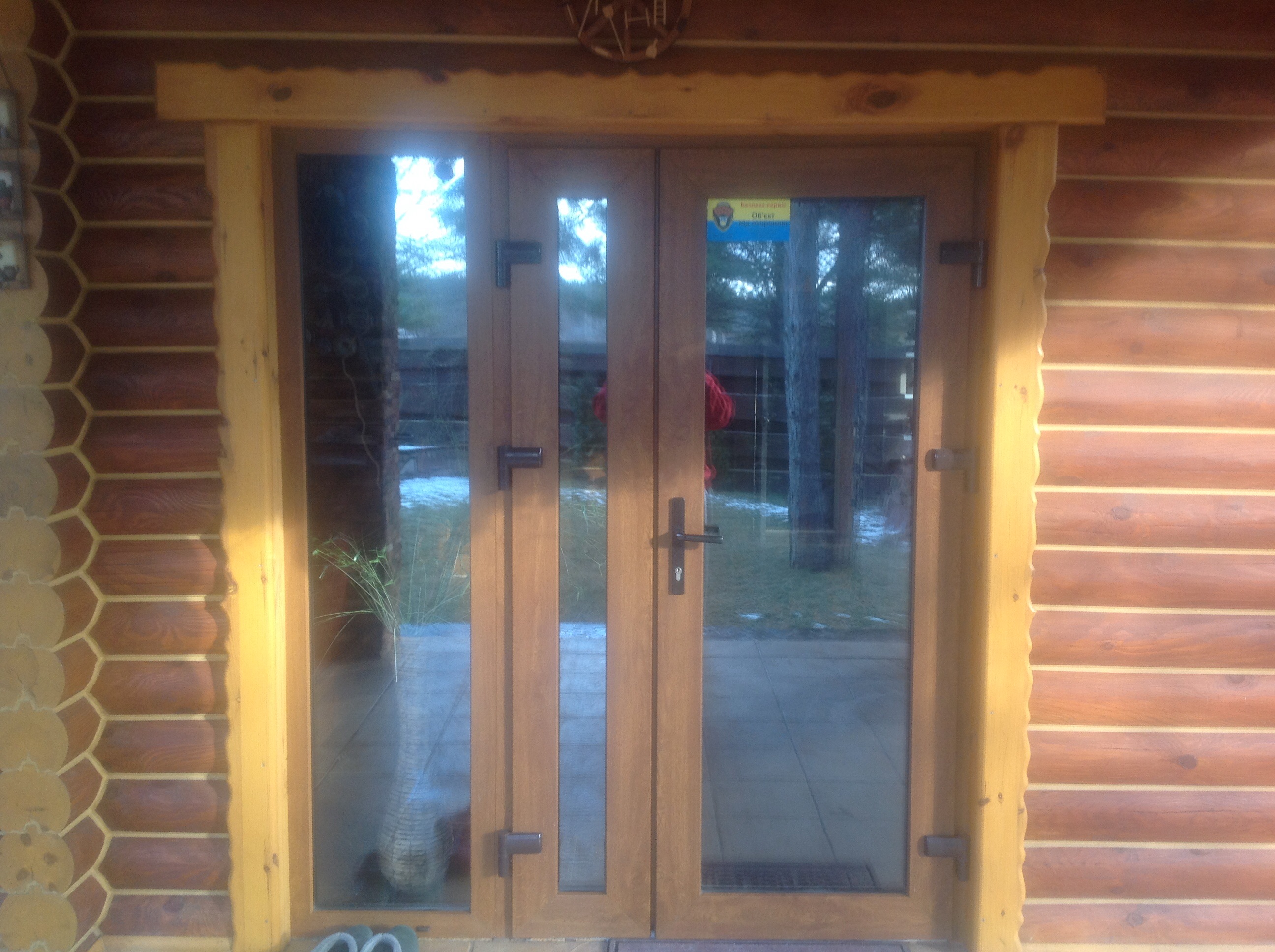

Knaper Опубликовано 6 февраля, 2015 Поделиться Опубликовано 6 февраля, 2015 Подскажите, как решается вопрос с окнами "в пол" ? Мне такое решение очень нравится, но не понимаю как бороться с холодом, снегом... 1 Ссылка на комментарий Поделиться на другие сайты Больше кнопок...
Татьяна5 Опубликовано 6 февраля, 2015 Автор Поделиться Опубликовано 6 февраля, 2015 Подскажите, как решается вопрос с окнами "в пол" ? Мне такое решение очень нравится, но не понимаю как бороться с холодом, снегом... Прекрасная штука - внутрипольный конвектор - погуглите Хотя, у меня уже есть большой вопрос стоит ли при относительно не большом остекленении так делать, сейчас активно работаем в домике "Скандинавская сказка" (в подписи), там двойная дверь в пол - конденсат или какое-то "неприятно" замечено пока не было, буду дальше наблюдать Ссылка на комментарий Поделиться на другие сайты Больше кнопок...
Dorik K Опубликовано 6 февраля, 2015 Поделиться Опубликовано 6 февраля, 2015 Прекрасная штука - внутрипольный конвектор - погуглите Хотя, у меня уже есть большой вопрос стоит ли при относительно не большом остекленении так делать, сейчас активно работаем в домике "Скандинавская сказка" (в подписи), там двойная дверь в пол - конденсат или какое-то "неприятно" замечено пока не было, буду дальше наблюдать Не будет конденсата. У меня вот такая дверь Ничего подобного ни разу не было. Удачной стройки. 2 Ссылка на комментарий Поделиться на другие сайты Больше кнопок...
Татьяна5 Опубликовано 6 февраля, 2015 Автор Поделиться Опубликовано 6 февраля, 2015 Не будет конденсата. У меня вот такая дверь Ничего подобного ни разу не было. Вот и я об этом Возможно, ситуация другая, когда окна в пол и во всю стенку, но такого опыта нет Ссылка на комментарий Поделиться на другие сайты Больше кнопок...
Nneta Опубликовано 6 февраля, 2015 Поделиться Опубликовано 6 февраля, 2015 Не будет конденсата. У меня вот такая дверь Ничего подобного ни разу не было. Удачной стройки. Татьяна, ссори, что спрошу в Вашей теме Dorik K, а теплые полы при этом у Вас есть? Они вплотную подходят к этой Вашей окно-двери? Нас как-то тоже отговаривают от этого внутрипольного конвектора, мол, зачем надо. Но боюсь, чтобы не дуло холодом в зимние вечера, особенно, когда детвора попами по полу лазит. Ссылка на комментарий Поделиться на другие сайты Больше кнопок...
Dorik K Опубликовано 6 февраля, 2015 Поделиться Опубликовано 6 февраля, 2015 Татьяна, ссори, что спрошу в Вашей теме Dorik K, а теплые полы при этом у Вас есть? Они вплотную подходят к этой Вашей окно-двери? Теплый водяной пол не доходит до двери 50 см. Ссылка на комментарий Поделиться на другие сайты Больше кнопок...
Татьяна5 Опубликовано 6 февраля, 2015 Автор Поделиться Опубликовано 6 февраля, 2015 Теплый водяной пол не доходит до двери 50 см. х его з, у меня есть любимый домик с большими дверями в пол и внутрипольным радиатором - все чудесно, и есть последний проект, где нет такого радиатора, нет теплого пола, но окно-дверь на юг - и тоже все чудесно Ссылка на комментарий Поделиться на другие сайты Больше кнопок...
Nneta Опубликовано 6 февраля, 2015 Поделиться Опубликовано 6 февраля, 2015 У меня террасная дверь выходит на самую ветренную сторону (на запад). Да и дом еще стоит на пригорке и ветер иногда бывает такой, что стоять невозможно. Вот я и волнуюсь..... Ссылка на комментарий Поделиться на другие сайты Больше кнопок...
Татьяна5 Опубликовано 6 февраля, 2015 Автор Поделиться Опубликовано 6 февраля, 2015 Вот я и волнуюсь..... Тогда просто сделайте внутрипольный радиатор Ссылка на комментарий Поделиться на другие сайты Больше кнопок...
