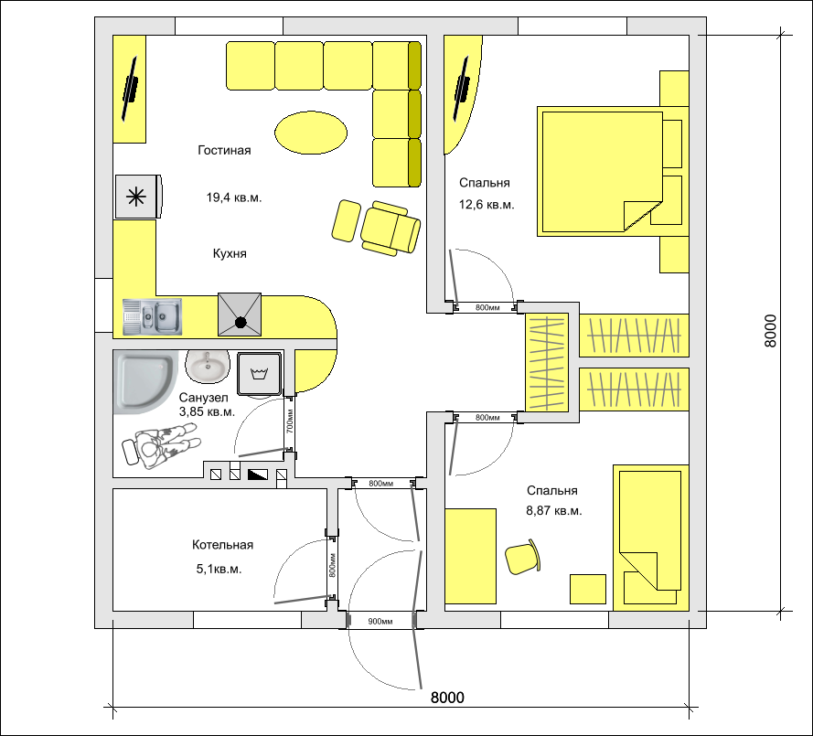

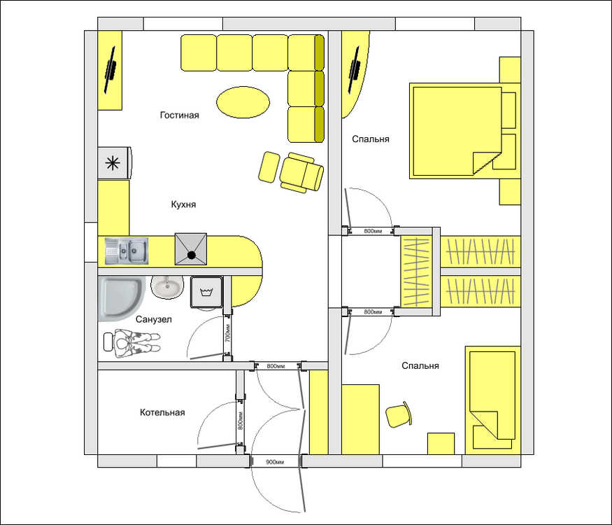

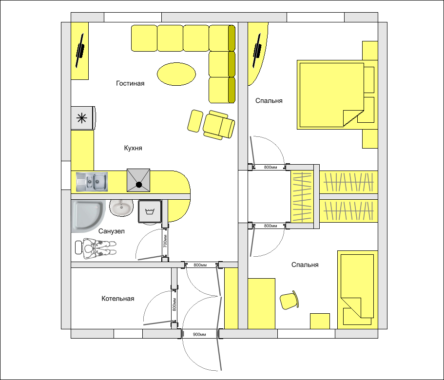

EarnestUA Опубликовано 21 февраля, 2015 Поделиться Опубликовано 21 февраля, 2015 Мда, не просто уложить в квадрат 8x8 все что необходимо. Вот, попытался набросать планировку. Смотрите... Ссылка на комментарий Поделиться на другие сайты Больше кнопок...
ПГС-Проект Опубликовано 21 февраля, 2015 Поделиться Опубликовано 21 февраля, 2015 Мда, не просто уложить в квадрат 8x8 все что необходимо. Вот, попытался набросать планировку. Смотрите... Жить конечно в таком домике конечно можно...Но! если проставить привязочные размеры на данном эскизе с учетом толщины всех несущих стен и реально представить воотчию как оно будет в реальности.. то скорее всего есть смысл немного увеличить габаритные размеры дома... Если сезонный- то сойдет. Ссылка на комментарий Поделиться на другие сайты Больше кнопок...

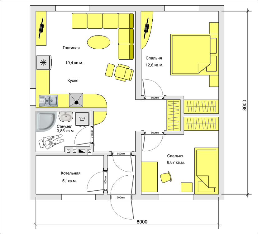

EarnestUA Опубликовано 21 февраля, 2015 Поделиться Опубликовано 21 февраля, 2015 Жить конечно в таком домике конечно можно...Но! если проставить привязочные размеры на данном эскизе с учетом толщины всех несущих стен и реально представить воотчию как оно будет в реальности.. то скорее всего есть смысл немного увеличить габаритные размеры дома... Если сезонный- то сойдет. На эскизе все изображено с соблюдением масштаба. Несущие стены 25см, перестенки 15см. Мебель, сантехника - все с реальными размерами. А что тесновато - так кто же спорит... Вот, то же самое, с указанием площадей помещений. Ссылка на комментарий Поделиться на другие сайты Больше кнопок...
ПГС-Проект Опубликовано 21 февраля, 2015 Поделиться Опубликовано 21 февраля, 2015 На эскизе все изображено с соблюдением масштаба. Несущие стены 25см, перестенки 15см. Мебель, сантехника - все с реальными размерами. А что тесновато - так кто же спорит... Вот, то же самое, с указанием площадей помещений. А если несущие будут из газобетона 375мм.? Ссылка на комментарий Поделиться на другие сайты Больше кнопок...
EarnestUA Опубликовано 21 февраля, 2015 Поделиться Опубликовано 21 февраля, 2015 А если несущие будут из газобетона 375мм.? А ничего не изменится. По условиям задачи 8x8 - внутренний размер. Ссылка на комментарий Поделиться на другие сайты Больше кнопок...
ПГС-Проект Опубликовано 21 февраля, 2015 Поделиться Опубликовано 21 февраля, 2015 А ничего не изменится. По условиям задачи 8x8 - внутренний размер. На счет внутреннего не досмотрел. Нормы для котельни(площадь и т.д.)... Ссылка на комментарий Поделиться на другие сайты Больше кнопок...
EarnestUA Опубликовано 21 февраля, 2015 Поделиться Опубликовано 21 февраля, 2015 Нормы для котельни(площадь и т.д.)... Ну, если потолок 3м - 12 кубов. Для газового - аж бегом. Для ТТ - честно признаюсь, не в курсе. Знающие поправят. Ссылка на комментарий Поделиться на другие сайты Больше кнопок...
ПГС-Проект Опубликовано 21 февраля, 2015 Поделиться Опубликовано 21 февраля, 2015 Ну, если потолок 3м - 12 кубов. Для газового - аж бегом. Для ТТ - честно признаюсь, не в курсе. Знающие поправят. 15 нужно..минимум! Открывание двери на ружу. Остекление 0.3 м2 на 10м3 помещения... Венканалы. Ссылка на комментарий Поделиться на другие сайты Больше кнопок...
EarnestUA Опубликовано 21 февраля, 2015 Поделиться Опубликовано 21 февраля, 2015 15 нужно..минимум! Открывание двери на ружу. Остекление 0.3 м2 на 10м3 помещения... Венканалы. А в каком ДБНе это смотреть? Особенно интересно про дверь наружу. Ссылка на комментарий Поделиться на другие сайты Больше кнопок...

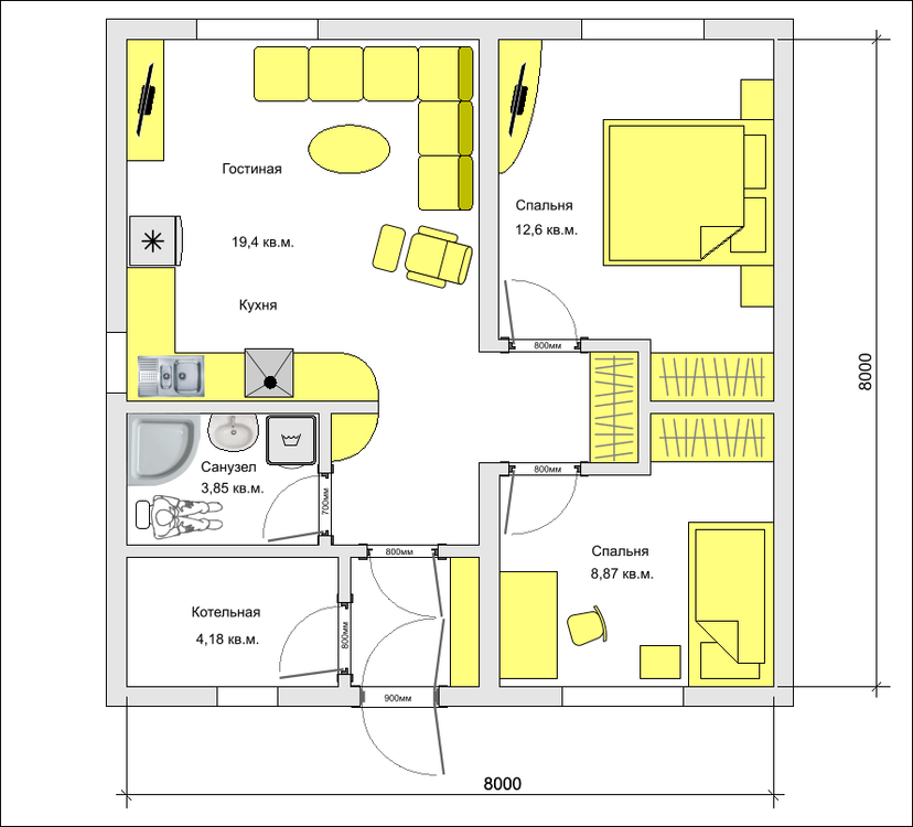

EarnestUA Опубликовано 21 февраля, 2015 Поделиться Опубликовано 21 февраля, 2015 15 кубов котельная. Ссылка на комментарий Поделиться на другие сайты Больше кнопок...
ПГС-Проект Опубликовано 21 февраля, 2015 Поделиться Опубликовано 21 февраля, 2015 А в каком ДБНе это смотреть? Особенно интересно про дверь наружу. ДБН В.2.5-0-2001. Да и приходится часто общатся с газовщиками.. Вот они и расказали когда-то.. А ребята они не дешевые... Добавлено через 13 минут 15 кубов котельная. Уже лучше, но.... В тамбуре места сами понимаете... а для верхней одежды шкафчик? Ссылка на комментарий Поделиться на другие сайты Больше кнопок...
EarnestUA Опубликовано 21 февраля, 2015 Поделиться Опубликовано 21 февраля, 2015 ДБН В.2.5-0-2001. Да и приходится часто общатся с газовщиками.. Вот они и расказали когда-то.. А ребята они не дешевые... Минуточку... Это требования для установки газовых котлов, а у нас речь идет о твердотопливном. Кстати, для газового котла до 30кВт достаточно объема помещения 7.5 кубических метров согласно того же ДБН. Добавлено через 3 минуты а для верхней одежды шкафчик? Дык, шкафчик между спальнями именно для нее, родимой... Кстати, там же, у потолка, можно антресольку забабахать. Предвижу жуткий дефицит мест для хранения хлама при такой квадратуре дома. Ссылка на комментарий Поделиться на другие сайты Больше кнопок...
