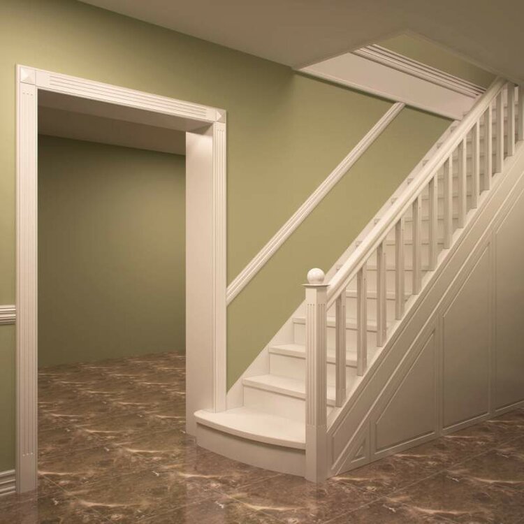

olimpiya Опубликовано 26 февраля, 2015 Поделиться Опубликовано 26 февраля, 2015 Олимпия, а какой цвет ОСМО Вы будете брать? Хочу очень белую лестницу, ну прям сниться она мне уже ))) Добавлено через 34 секунды термообработанный ясень сделать белым будет непросто. спрошу. Но вроде обычный Добавлено через 1 минуту то хочу ознакомить с материалами для покраски лестниц и полов компании ADLER, ЧП Ненашев А Б Пожалуйста, скажите мне, если это возможно, есть ли у них малсо белого цвета? Ссылка на комментарий Поделиться на другие сайты Больше кнопок...
olimpiya Опубликовано 26 февраля, 2015 Поделиться Опубликовано 26 февраля, 2015 Вот такая мне нравится Ссылка на комментарий Поделиться на другие сайты Больше кнопок...
Белая Рысь Опубликовано 26 февраля, 2015 Автор Поделиться Опубликовано 26 февраля, 2015 Ненашев, спасибо, а как же с колеровкой, я посмотрела и не поняла? Это что, у Вас можно купить? Почему у Вас мужской ник? Небось за ним нежная и деликатная женщина прячется А Фрам -- это название Фирмы? У меня собака была с этим именем, мне близко. Добавлено через 1 минуту Олимпия, а как же будет с уборкой белой лестницы? Она ведь быстро испачкается! И потом ведь сама древесина белая -- у нас бук, он от природы белый. У Вас ясень срощенный? Ссылка на комментарий Поделиться на другие сайты Больше кнопок...
