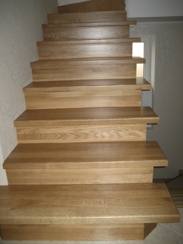

мне сделали лестницу-ступени дубовые(заказала в Донецке)
покрыли немецким лаком и грунтовкой на спирту фирмы Berger
захотелось сделать интересно ступени-как бы прожечь структуру,для этого взяли грунтовку на спирту
лаком вскрывали 2 раза,полуматовый
активно эксплуатируем и довольны
фото-это еще без обшивки сапожка
кстати-сохнет быстро и не очень вонючий,т.к. в доме уже жили на тот момент и вскрывали еще весь 2эт. паркет этим же лаком
