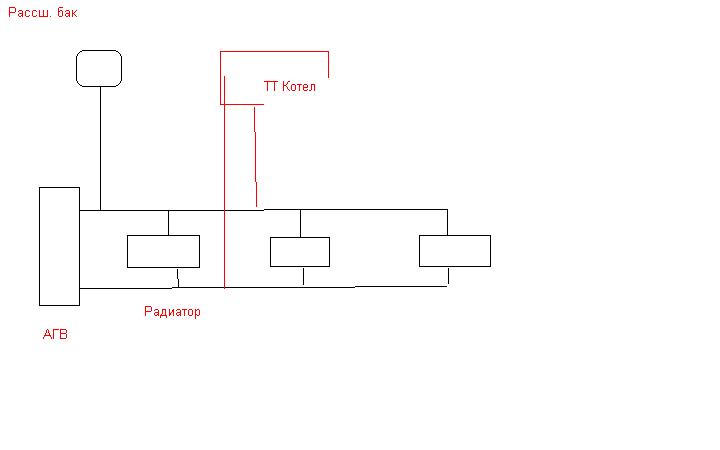

Имеется одноэтажный дом с АГВ и открытой системой (с расширительным баком). Без принудительной церкуляции. Система на металических трубах и советских чугунных радиаторах. Появилась идея подключить резервный ТТ котел. Ставить его в доме негде, но есть пристроенный гараж к дому и там есть место где его установить. За стеной проходят трубы и это приблизительно середина системы. Возможно ли подключить котел посреди системы?
Приатаченная схемка должна прояснить то что я тут написал :)
Следите за уклонами, а так все правильно.
Спасибо за быстрый ответ. А что значит следить за уклоном?
Открытая С.О. называется гравитационной. В ней большое значение имеет уклоны трубы, в сторону движения теплоносителя. Учтите это при подключении котла.
