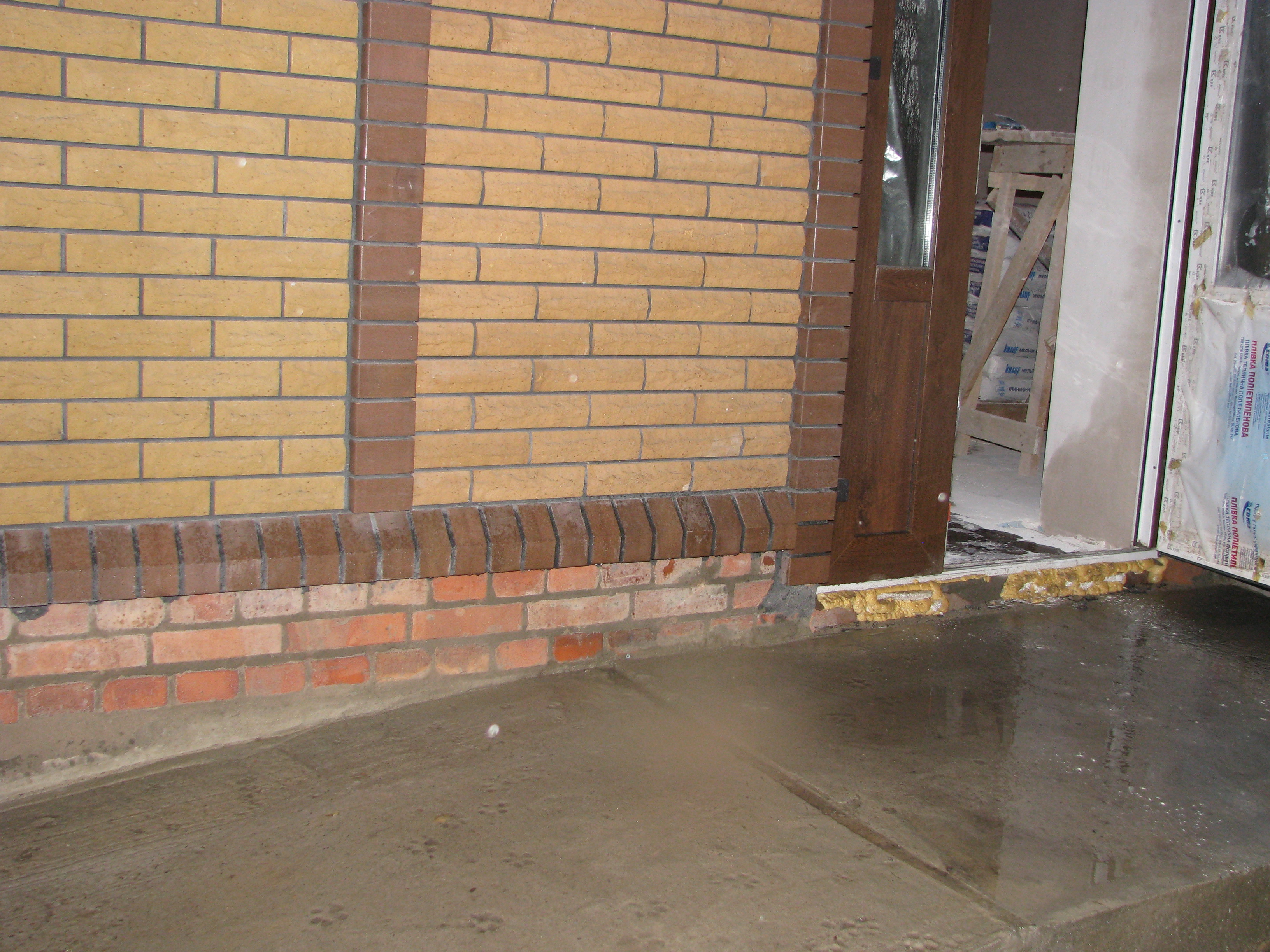

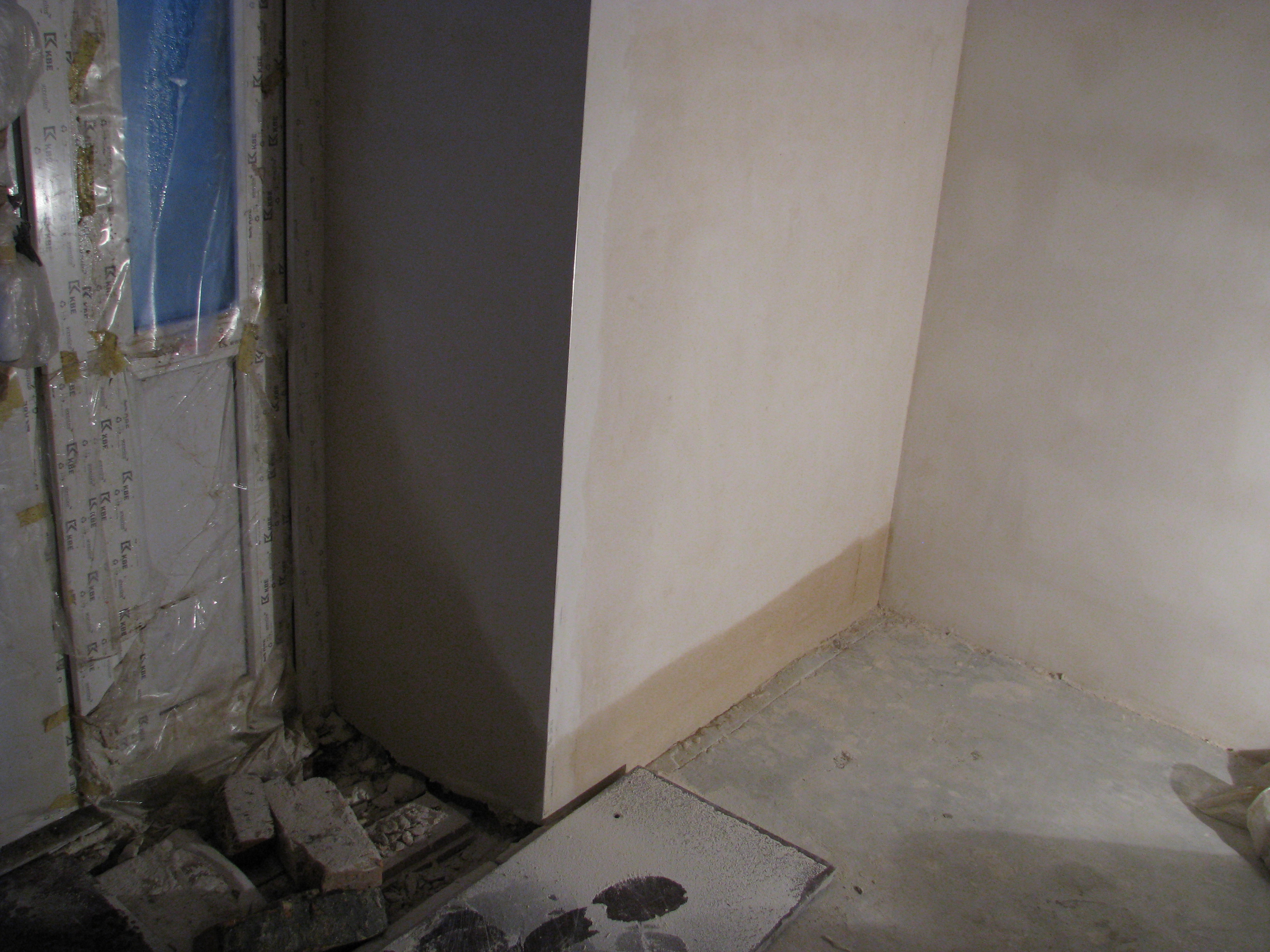

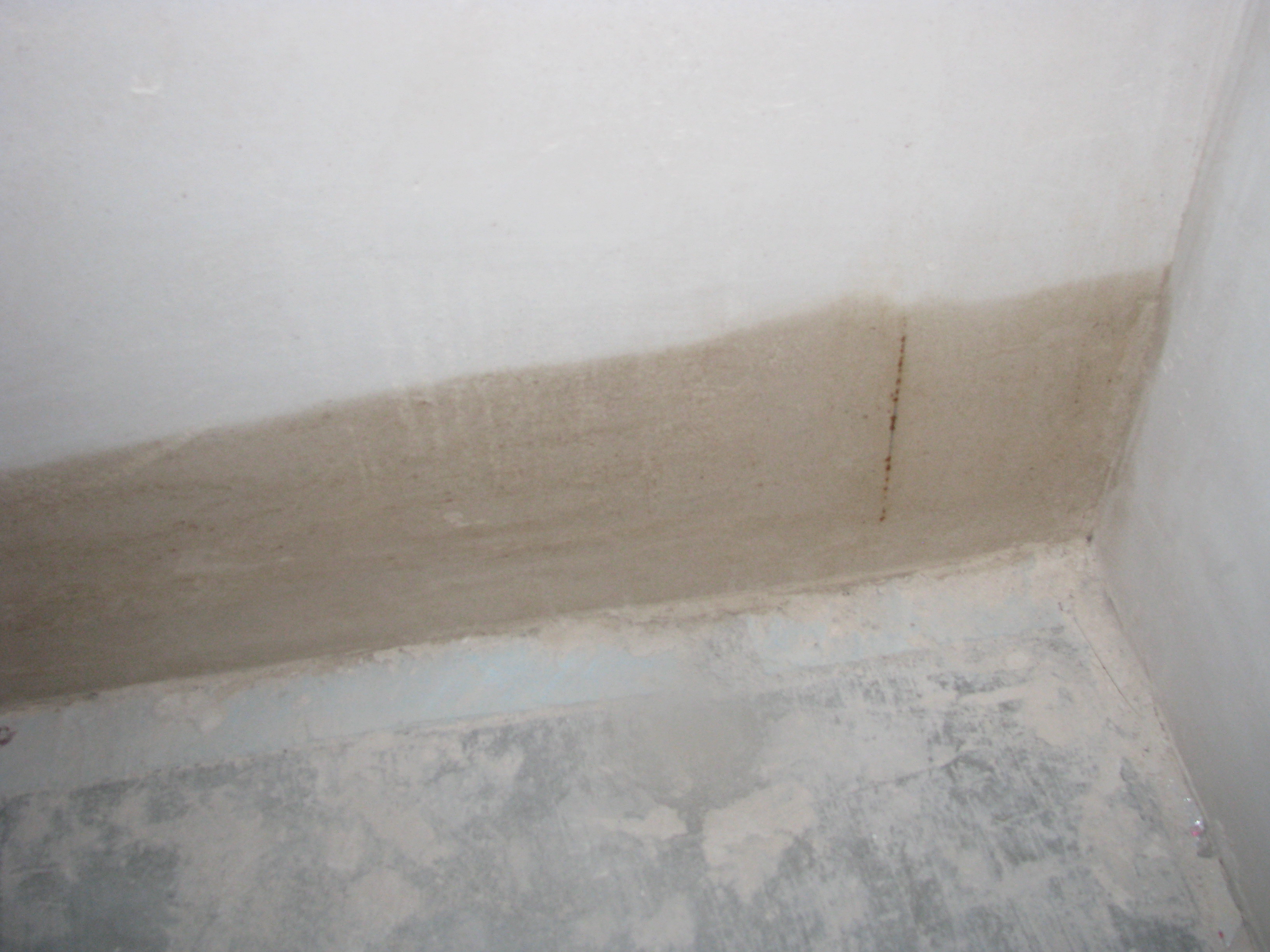

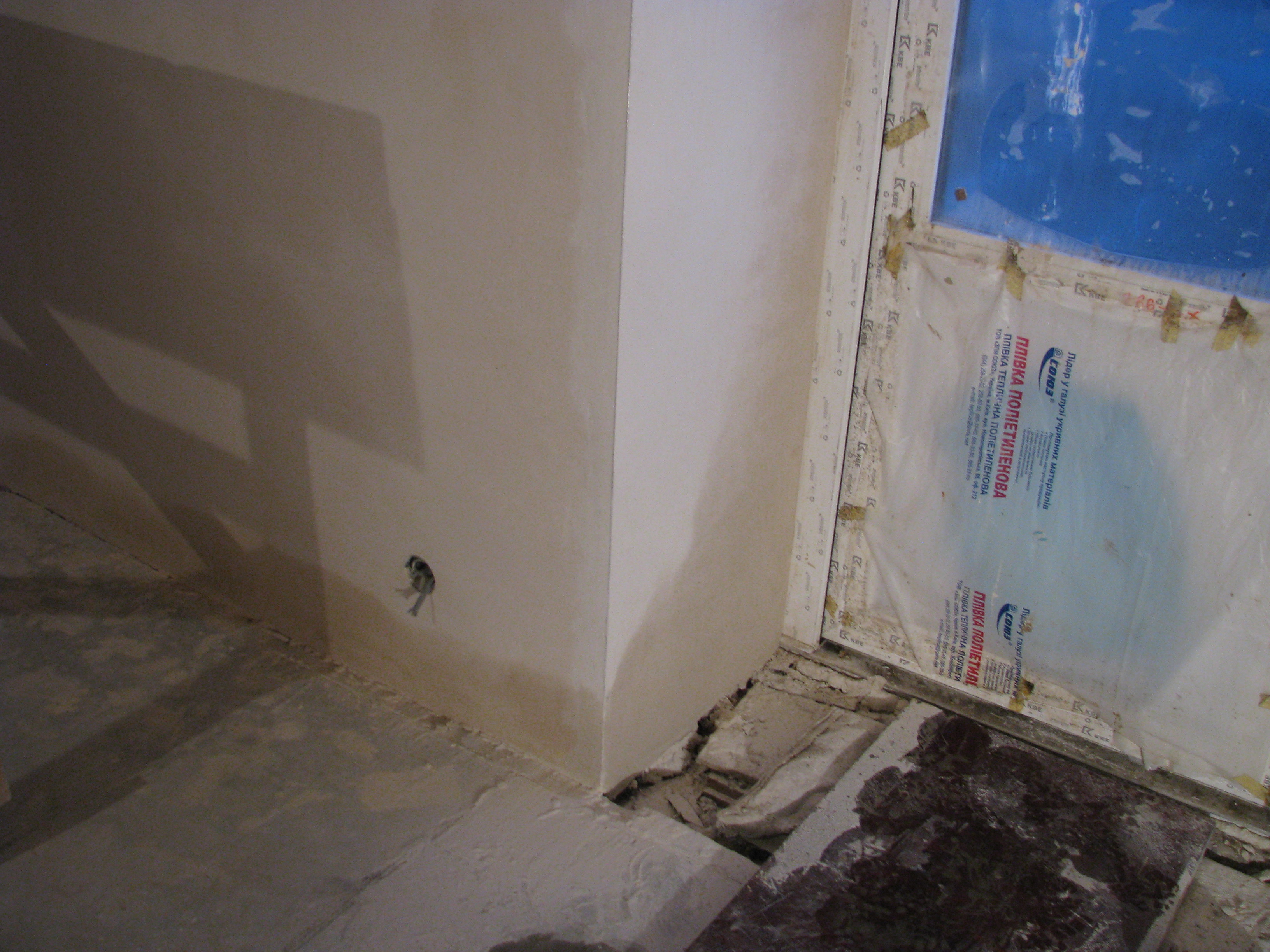

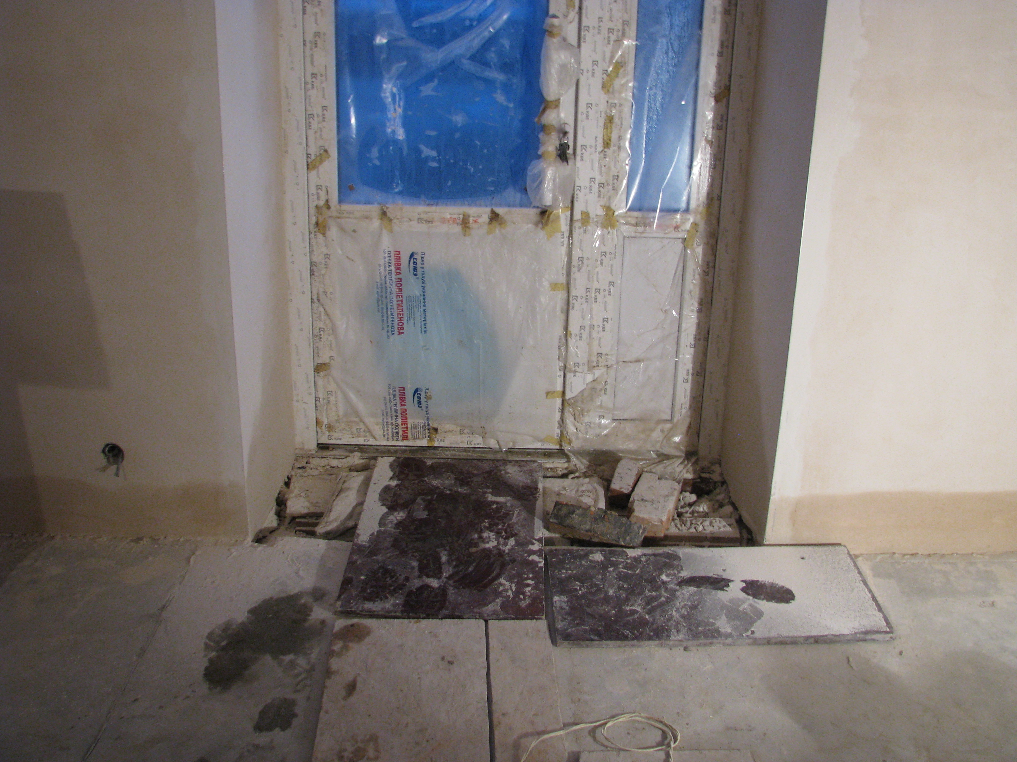

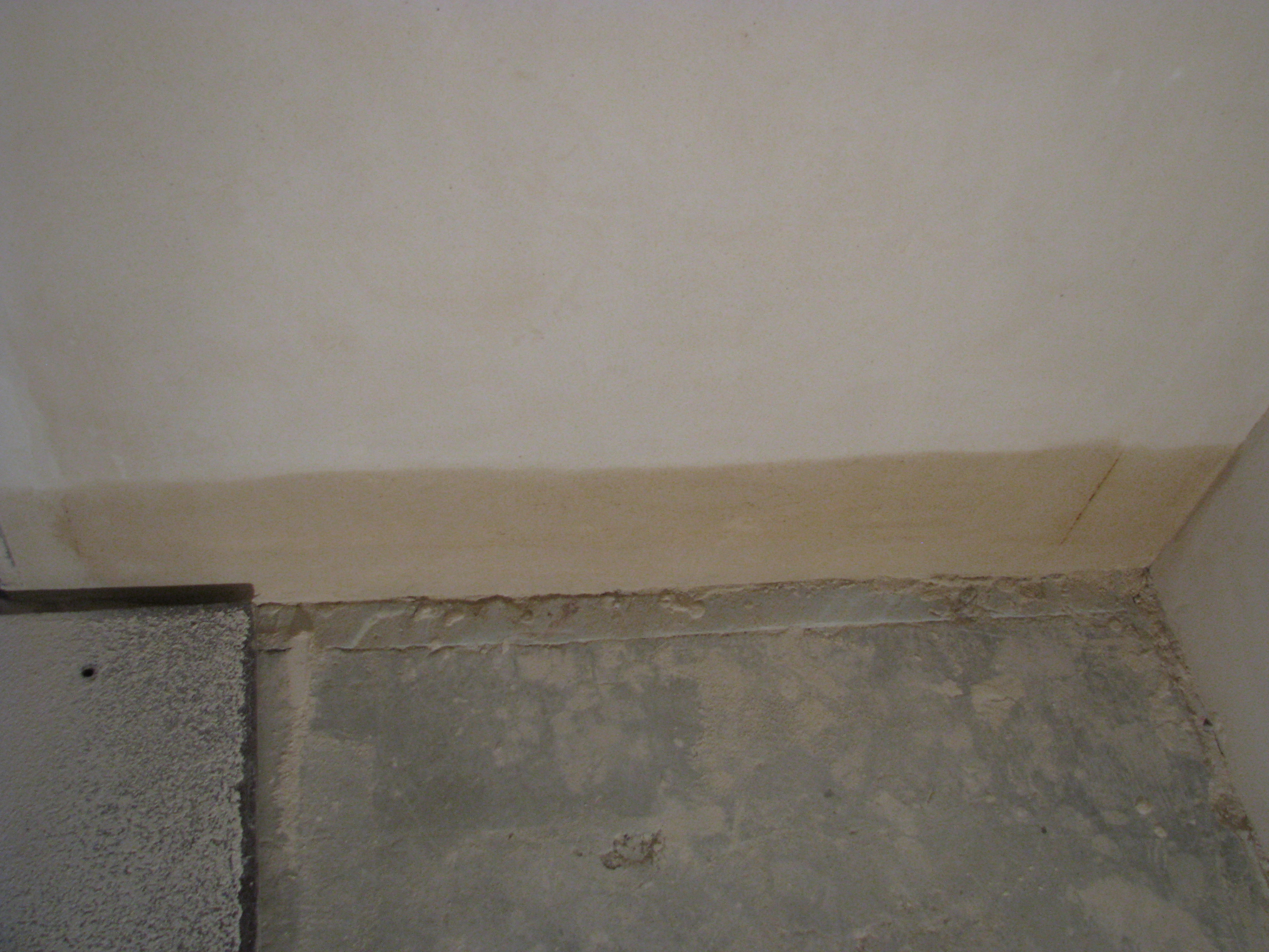

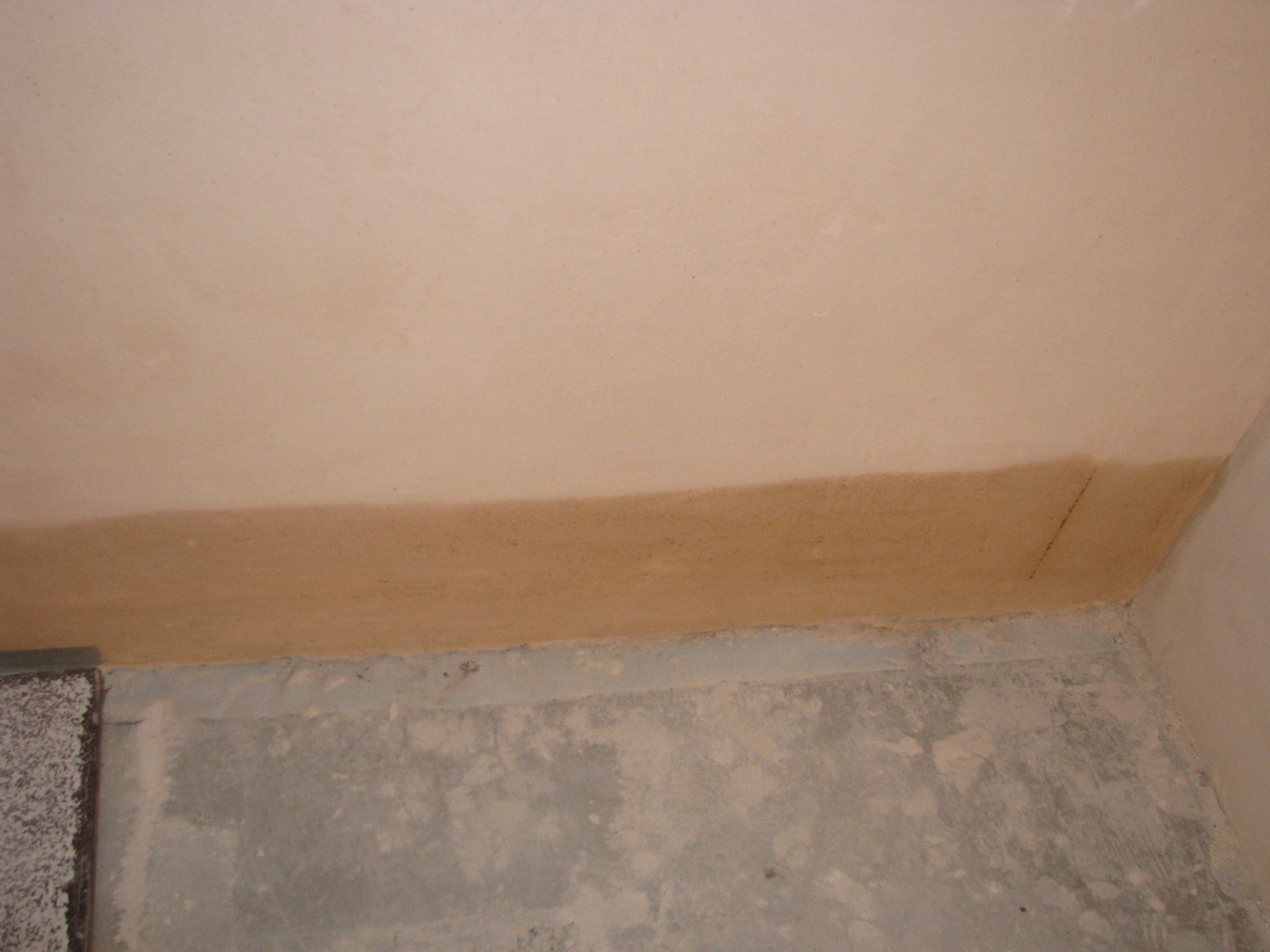

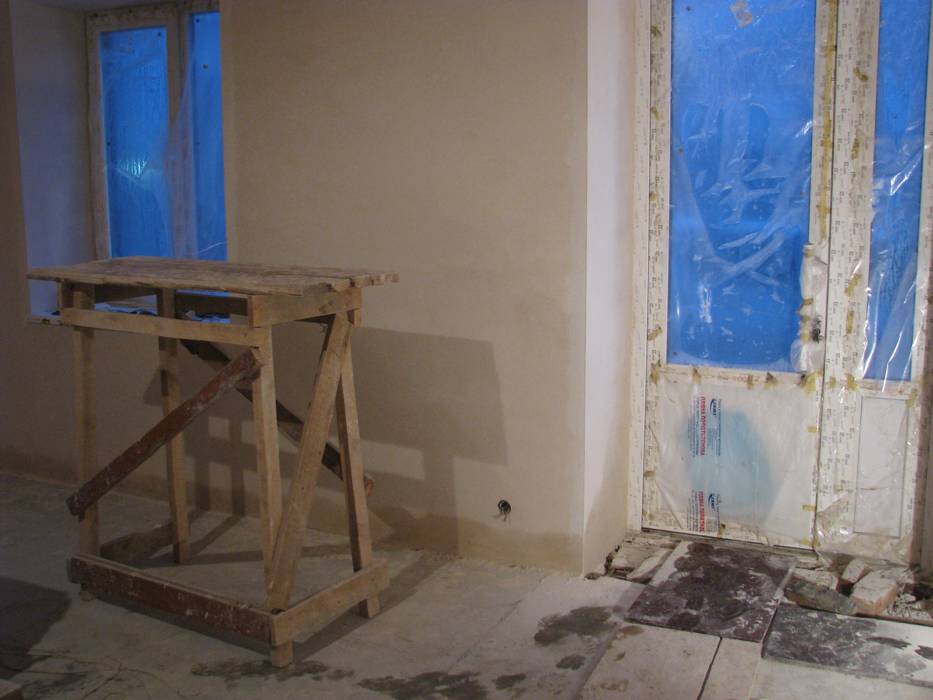

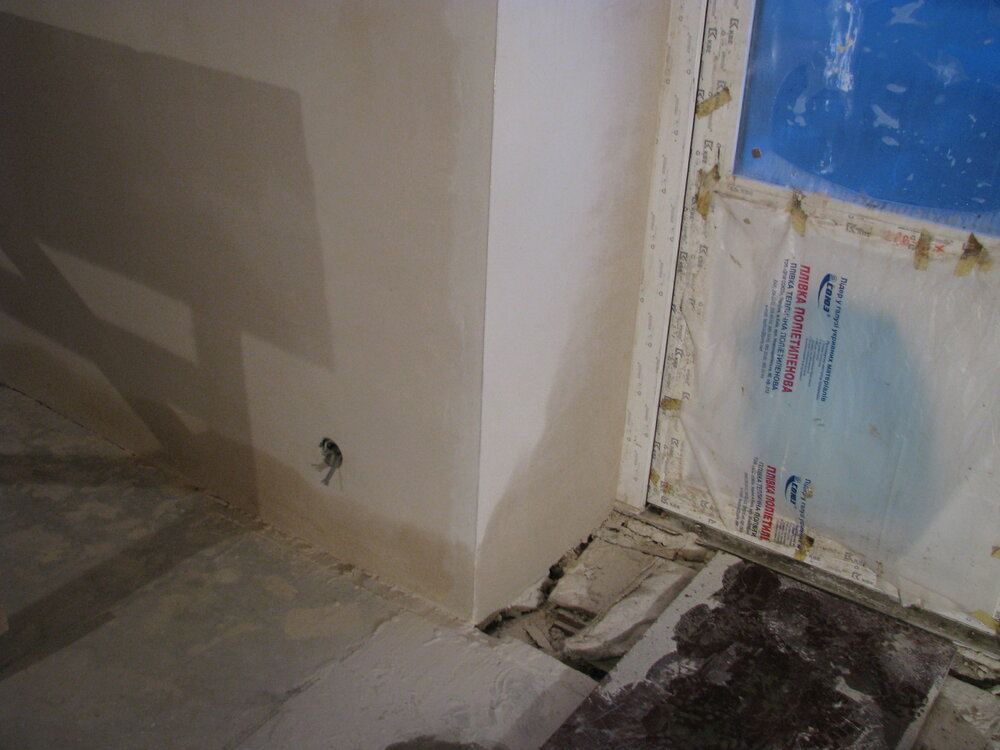

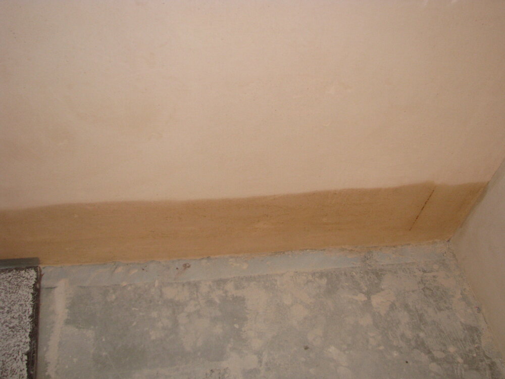

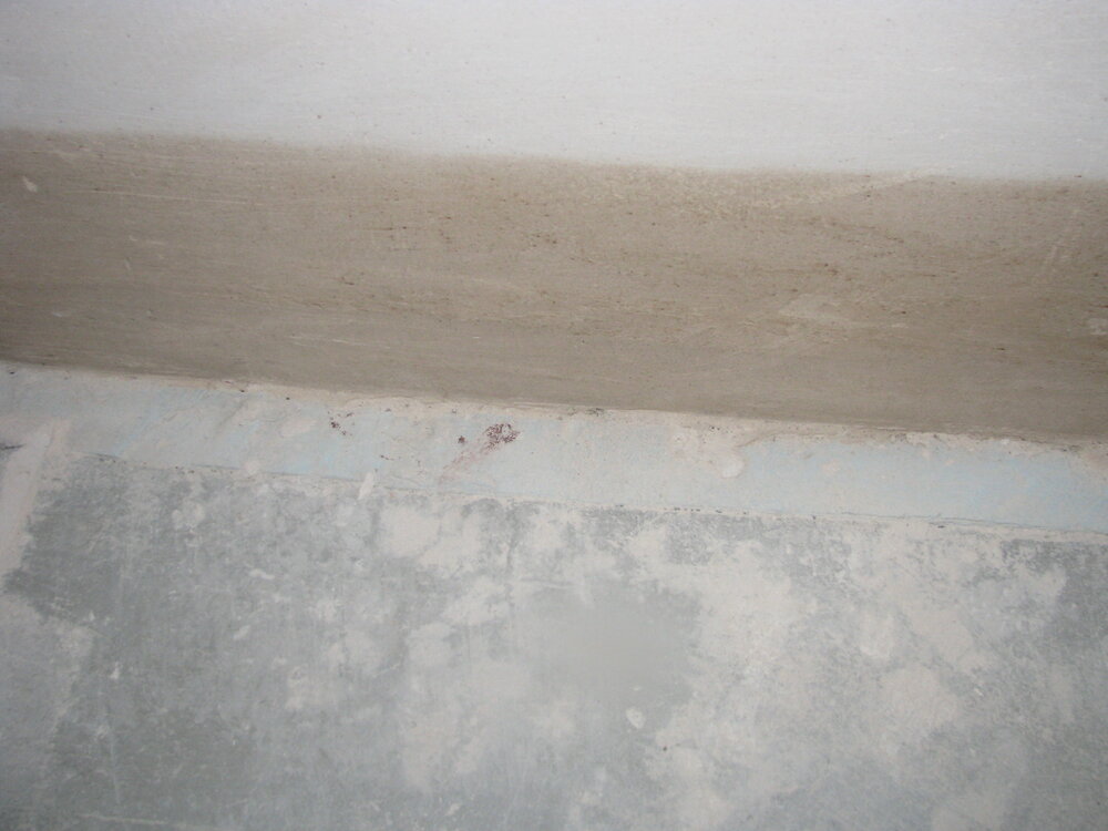

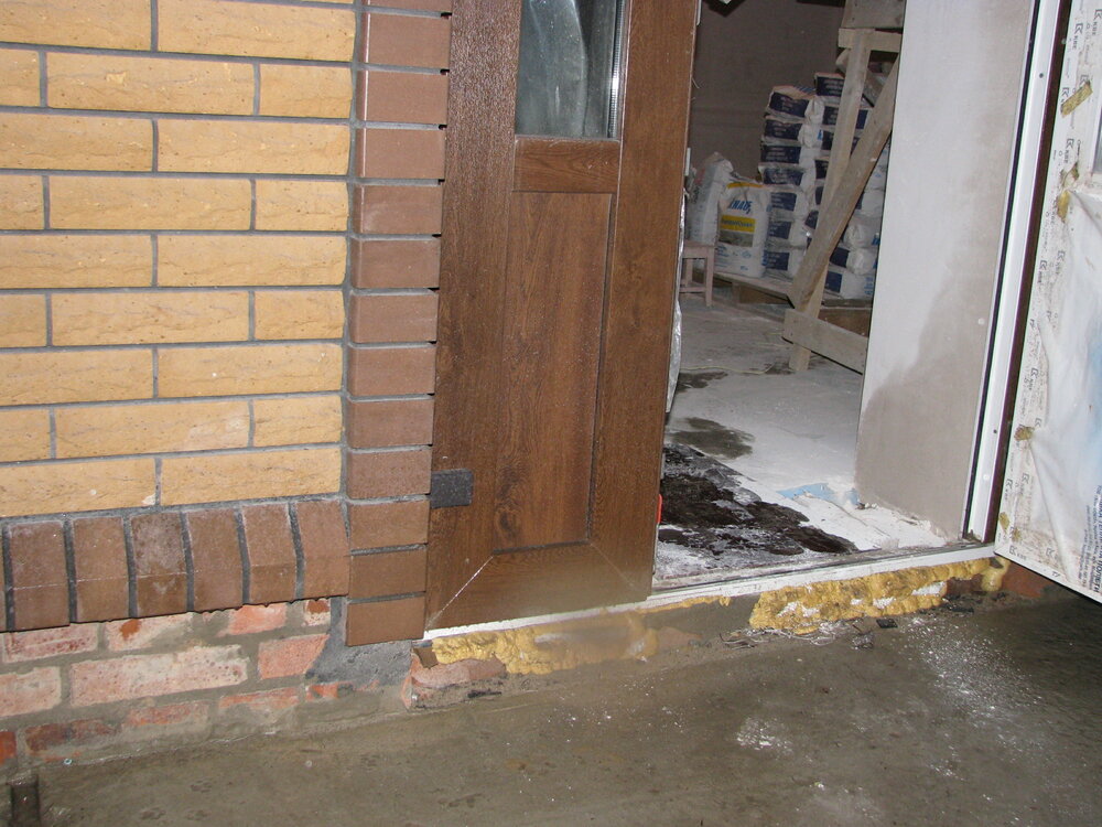

Приветствую форумчан!
Собственно построена пристройка сейчас идут внутренние работы, и наблюдаем мокроту снизу стены (фото прилагаются). Получается есть фундамент, потом с кирпича выложили несколько рядов, на фундаменте положили рубероид или что то типа гидроизоляции, выше уже пошел пирог с газоблоков 5см минвата и внешний облицовочный кирпич.
Внутри теплый пол, по краю теплого пола пенопласт (видно на фото). Подскажите что сделать чтобы это исправить, может быть вытащить пенопласт (чтобы прогревало стену), либо снаружи утеплять эту кирпичную кладку?

Мне кажется хорошее и частое проветривание поможет. Было такое когда залил стяжку в саманном доме, стены набрали влаги а на улице мороз, в итоге стены были мокрые как у вас.
Лечил частым хорошим проветриванием, пока не высохли полы.

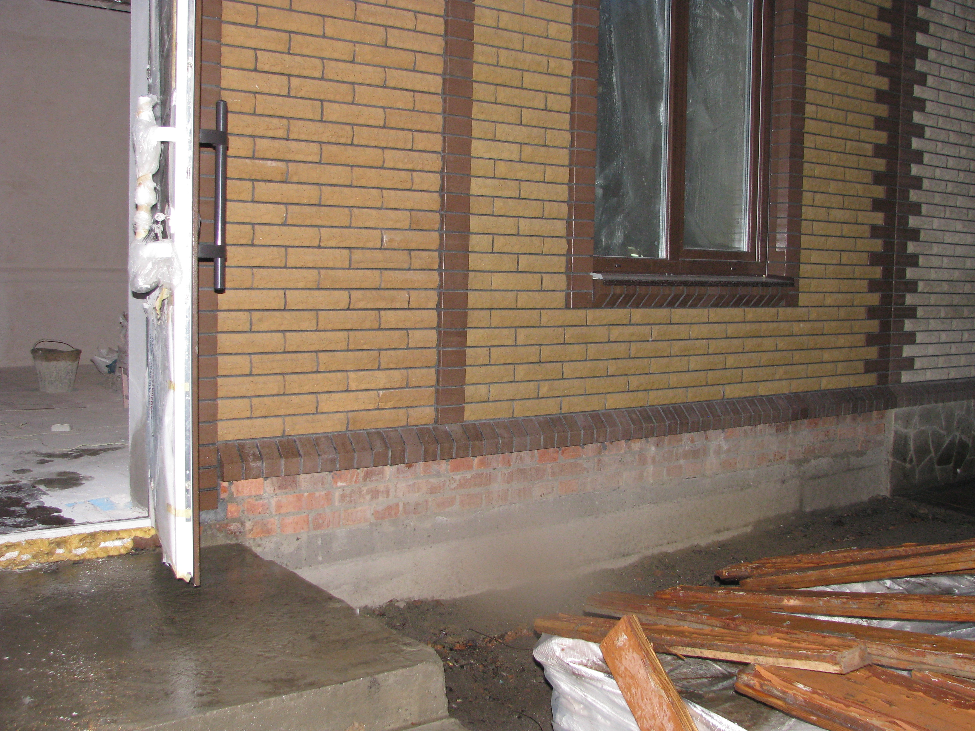

Можно было бы сказать что плохая горизонтальная гидроизоляция, но снаружи кирпич сухой- значит с этим порядок
Кирпичный цоколь не утеплён
Цокольная часть стены внутри помещения холодная - банальная конденсация влаги на этой части
Лечится просто- утепляется цоколь-стена высыхает -счастье

Ну по идее там сейчас штукатурили, поэтому конечно влажно. Ну как я и писал выше думали просто снаружи утеплить пенопластом 2-3см, этот цокольный кирпич, по идее должно помочь, чтобы потом не сырело когда закончиться ремонт...
Главное чтобы в следующую зиму не было такой же бяки ... ибо будет грибок ну и остальные проблемы связанные с сырой стеной.
То есть не париться просто просушить стену должно помочь? А уже как потеплеет обклеить пенопластом, а поверху будет камень...
не годится
при такой толщине влага на стыке пенопласта и кирпича -замерзание отслоение пенопласта
утепление по наружи мин 5см ЭППС или мин 8см пенопласта
да
слой утеплителя лучше расчитать
Ссылка на комментарий
Поделиться на другие сайты
с улицы утеплите стены ППС экструдированным,толщиной-как на теплые полы кладут(толще нет необходимости) и забудите об этом...
иначе будет конденсировать от перепада температур
