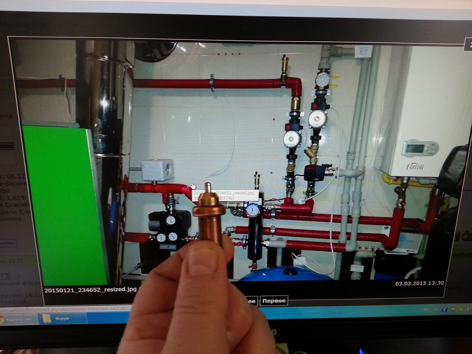

Сергей 31 Опубликовано 28 февраля, 2015 Поделиться Опубликовано 28 февраля, 2015 Нужно поднимать температуру обратки котла. Скорей всего не выполнен байпас с подмесом. Ссылка на комментарий Поделиться на другие сайты Больше кнопок...

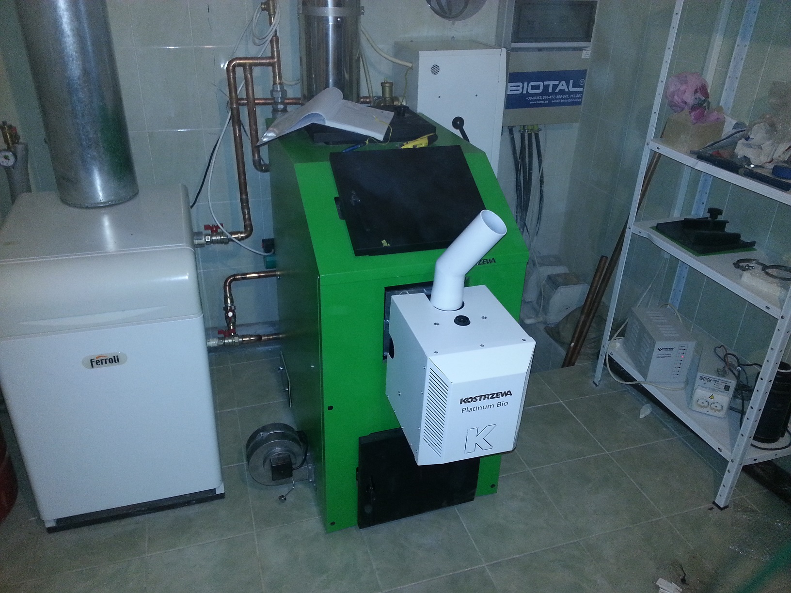

Crazy Опубликовано 3 марта, 2015 Поделиться Опубликовано 3 марта, 2015 ... Даже котел их марки но завезенный контрабандой, и ими не проданный, будет отлучен от обслуживания и даже зап.частей не продадут. Тут был случай, когда в Опоп воткнули горелку Костржевы - не заработало нормально. За такое даже сантехнический бог наказывает :D Ссылка на комментарий Поделиться на другие сайты Больше кнопок...

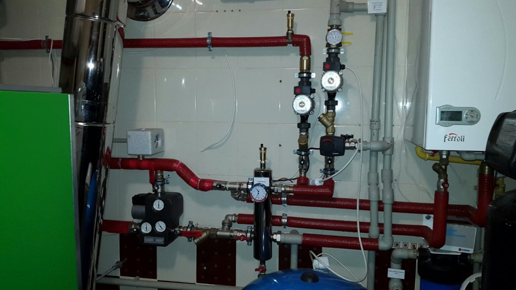

Crazy Опубликовано 3 марта, 2015 Поделиться Опубликовано 3 марта, 2015 Злосный оффтоп : Вот, как бывает специалисты пристраивают деньги заказчика - а оно не греет (ладдомат+гидрострелка): Ссылка на комментарий Поделиться на другие сайты Больше кнопок...

Сергей 31 Опубликовано 3 марта, 2015 Поделиться Опубликовано 3 марта, 2015 Тут был случай, когда в Опоп воткнули горелку Костржевы - не заработало нормально. За такое даже сантехнический бог наказывает :D Если приедут!!! То в этом случае нужно брать много коньяка и денюжек. Приглашать Андрея с Винтерма на Костаржеву и Юру с ОРОР. Вдвоем они че-то наколдуют. Я давно ставлю перетники и есть железное правило: еще перед закупкой материала на котельную согласуй схему установки пелетника с тем, кто будет вводить котел в эксплуатацию. Сервисант пелетника обязательно должен принять работу у монтажника и только затем заказчик рассчитывается за монтаж котельной. Добавлено через 2 минуты Дело в том, что продать дорогое оборудование и осуществить монтаж - это финансово гораздо более интересно, чем заниматься сервисными мелочами. Слово монтаж можно опустить, только продажа и сервис. Между нами, по секрету: сервисанты пелетников хреновые монтажники котелен, и на оборот. Ссылка на комментарий Поделиться на другие сайты Больше кнопок...
Сергей 31 Опубликовано 3 марта, 2015 Поделиться Опубликовано 3 марта, 2015 Злосный оффтоп : Вот, как бывает специалисты пристраивают деньги заказчика - а оно не греет (ладдомат+гидрострелка): Да, правильно, котел перегарает в своем котловом контуре и не отдает тепло в систему. Просто гидрострелку нужно выкинуть, или из ландомата вытянуть нечто такой фиговины (фото ниже). Фильтры установленные в таком положении не работают, а даже наоборот, забивают систему скапливая мусор в одном месте. 1 Ссылка на комментарий Поделиться на другие сайты Больше кнопок...
Crazy Опубликовано 3 марта, 2015 Поделиться Опубликовано 3 марта, 2015 Да, правильно, котел перегарает в своем котловом контуре и не отдает тепло в систему. Просто гидрострелку нужно выкинуть, или из ландомата вытянуть нечто такой фиговины (фото ниже). Фильтры установленные в таком положении не работают, а даже наоборот, забивают систему скапливая мусор в одном месте. Да - там два котла - газовый и пеллетник, поэтому и втулили ГС. А поскольку есть пеллетник, то втулили даже не трехходовик, а подороже - ладдомат. Вот такой пример, как продаваны ставят дорогое и не нужное оборудование, а в конце-концов - человек бегает по форумам и спрашивает, как правильно. Ссылка на комментарий Поделиться на другие сайты Больше кнопок...

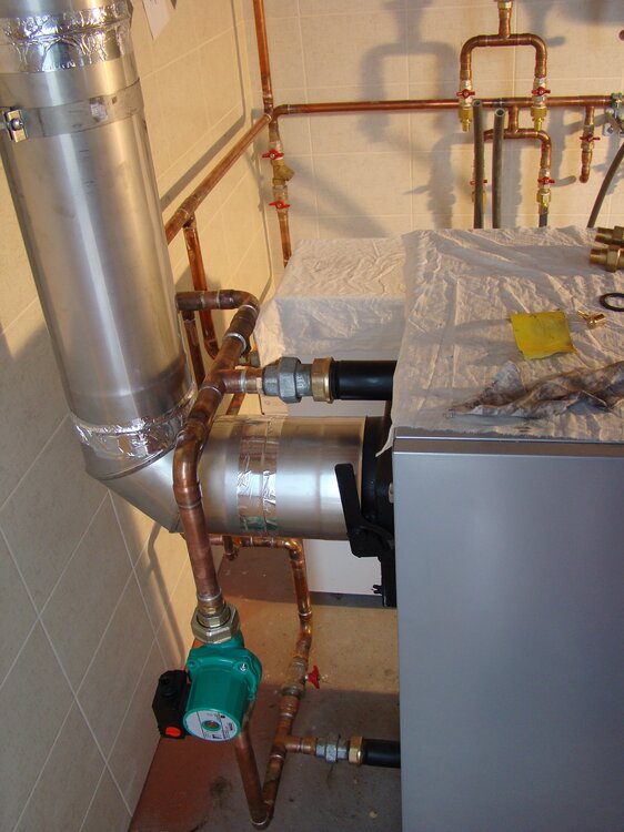

Сергей 31 Опубликовано 3 марта, 2015 Поделиться Опубликовано 3 марта, 2015 Вот такой пример, как продаваны ставят дорогое и не нужное оборудование, а в конце-концов - человек бегает по форумам и спрашивает, как правильно. Так присылайте человека, починим. Фото ниже, три котла и никакой гидрострелки. А по поводу продаванов, так это аксиома: продаван и теплотехник это разные вещи. Тот же директор ВКС, Саша, ставя у себя дома пеллетник ОРОР, обратился за советом не к своим продаванам, а к теплотехнику. 1 Ссылка на комментарий Поделиться на другие сайты Больше кнопок...
Crazy Опубликовано 3 марта, 2015 Поделиться Опубликовано 3 марта, 2015 Никогда бы не подумал, что Турун таким занимается. Скорей всего он продал нерадивым монтажникам Смонтировано, как нарисовано :D Так присылайте человека, починим. Фото ниже, три котла и никакой гидрострелки.... Это все с вражеского форума Надо делать раздел по ТТК и пеллетникам, а то вместо того, чтобы спросить у своих гуру, люди набивают шишки. Тот же директор ВКС, Саша, ставя у себя дома пеллетник ОРОР, обратился за советом не к своим продаванам, а к теплотехнику..... Видимо, он их лучше знает :D 1 Ссылка на комментарий Поделиться на другие сайты Больше кнопок...

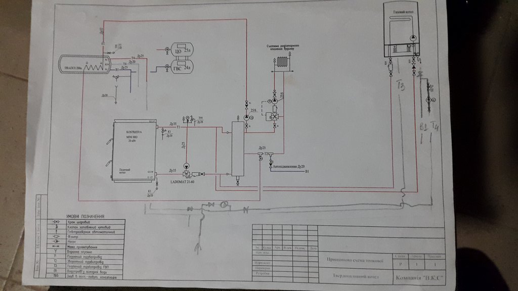

Сергей 31 Опубликовано 3 марта, 2015 Поделиться Опубликовано 3 марта, 2015 Это все с вражеского форума Надо делать раздел по ТТК и пеллетникам, а вместо того, чтобы спросить у своих гуру, люди набивают шишки. А чего тогда ВКС поминали в суе? Вот одно из принципиальных решений для такого варианта. (Фото) Ссылка на комментарий Поделиться на другие сайты Больше кнопок...
Crazy Опубликовано 3 марта, 2015 Поделиться Опубликовано 3 марта, 2015 А чего тогда ВКС поминали в суе? Вот одно из принципиальных решений для такого варианта. (Фото) Там на первом фото - проектная организация. 1 1 Ссылка на комментарий Поделиться на другие сайты Больше кнопок...
