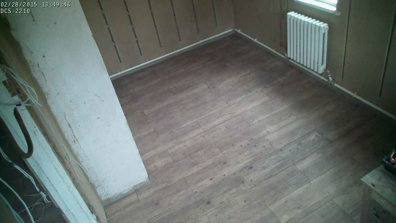

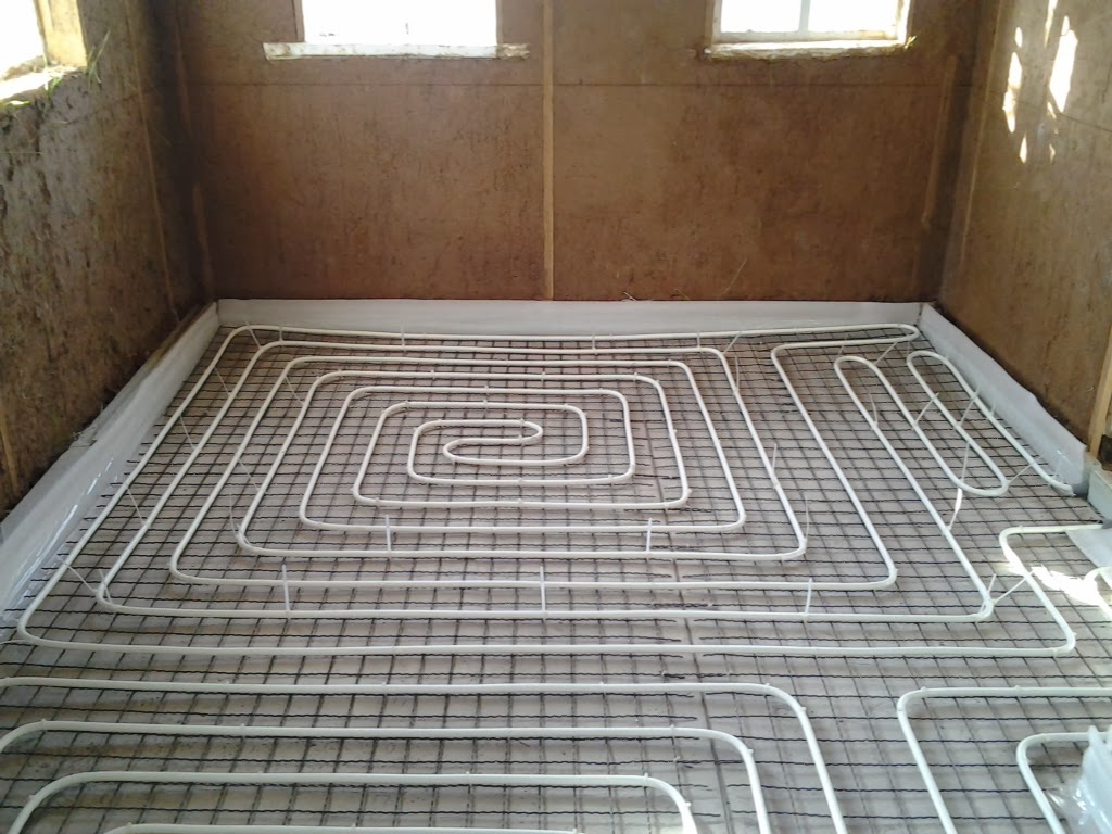

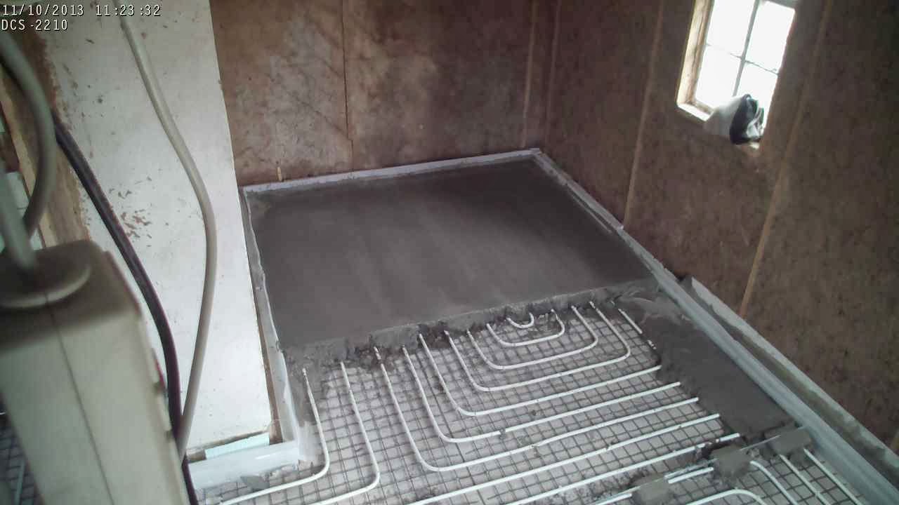

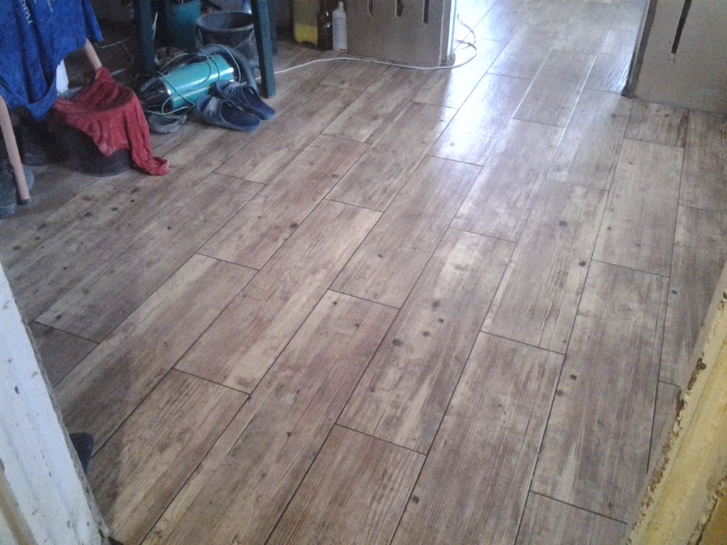

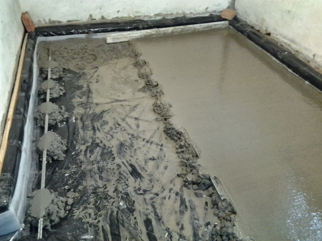

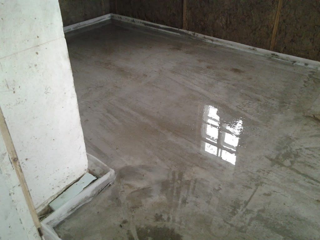

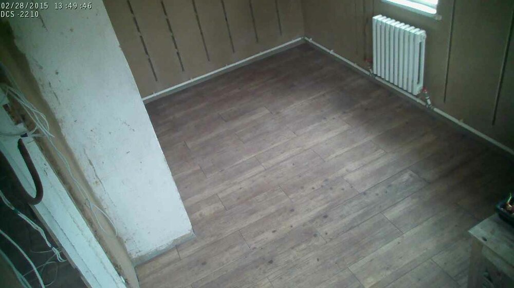

2234424 Опубликовано 28 февраля, 2015 Поделиться Опубликовано 28 февраля, 2015 Интересен опыт эксплуатации толстого теплого пола, 12-15см. Насколько хватает инерции при подаче 30-35 град(дом энергоэффективен, 40-50 ватт с метра потерь)? Личные мнения - имеет смысл делать? У меня бетонный пол 18-19 см. От грунта изоляция = 10 см. экструдированный пенополистирол. Нижний слой бетона = 11 см. Труба водяного теплого пола. Верхний слой бетона и стяжка = 7-8 см. Керамическая плитка = 1 см. Вес бетона ~2.2 тонны на 1 куб. Теплоемкость бетона 0,88 а у воды 4,2, то есть разница в 5 раз. Практическая дельта в жилом помещении это 5 градусов. Подача 30, пол и обратка 25, воздух 22 в комнате. Например у меня 35 м2. Слой 20 см. 35 * 0,2 = 7 кубов бетона * 2,2 тонна/куб = 15,4 тонны бетона. В воде сохраняется 1 кВт*ч тепла на 1000 литров воды на 1 градус. В бетоне сохраняется в 5 раз меньше, то есть 200 ватт тепла на 1 тонну бетона на 1 градус. 15,4 тонны * 200 ватт = 3,08 кВт*ч на разницу в 1 градус цельсия. При "условном запасе" в 5 градусов (+30 / +25), получаем ~15 кВт*ч сохраненных в 35 м2 слоем 20 см. Именно как теплоаккумулятор для приема избытка тепла от ТТ-котла или от электрокотла это не годится, слишком малая теплоемкость, лучше водяной ТА, там в 1000 л. для дельты 50С (35С/85С) можно зарядить уже 50 кВт*ч тепла. Но, если есть финансовая возможность - я рекомендую сделать массивный бетонный пол, это очень хорошо для сглаживания суточных колебаний температуры при отключенном отоплении. Я например летом не выключаю насос, и солнце через окна греет пол, но вода уносит тепло и равномерно его распределяет по дому, поэтому днем дом не перегревается, а ночью комфортнее. Я доволен, если бы делал еще раз - сделал бы опять как минимум 20 см. 6 Ссылка на комментарий Поделиться на другие сайты Больше кнопок...

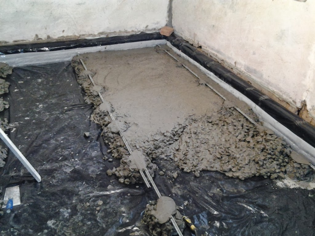

Профессионал Опубликовано 28 февраля, 2015 Поделиться Опубликовано 28 февраля, 2015 У вас с арифметикой плохо? Я специально для вас повторю. Плитка = 1 см. Верхний слой бетона = 7-8 см. Труба теплого пола в центре массива. Нижний слой бетона = 11 см. Утеплитель ЭППС = 10 см. (2 слоя по 5 см., повдоль и поперек). Гидроизоляция (плотный полиэтилен). Песок. Щебень. Грунт. Суммарно у меня над утеплителем ~19 см. бетона. + 1 см. плитка с клеем. Теплопотери в грунт по калькулятору = 4% вниз, 96% вверх при тепловом потоке 100 вт/м2. А да точно, виноват Реально Вы первый в моих узких рамках, кто втюхал столько бетона над ЭППС. Хвала Вам и честь! Еще бы увидеть смысл в этом, и в Ваших рекомендациях делать не менее 20см, если, как Вы же и пишите: Именно как теплоаккумулятор для приема избытка тепла от ТТ-котла или от электрокотла это не годится, слишком малая теплоемкость, лучше водяной ТА, там в 1000 л. для дельты 50С (35С/85С) можно зарядить уже 50 кВт*ч тепла. Ссылка на комментарий Поделиться на другие сайты Больше кнопок...
