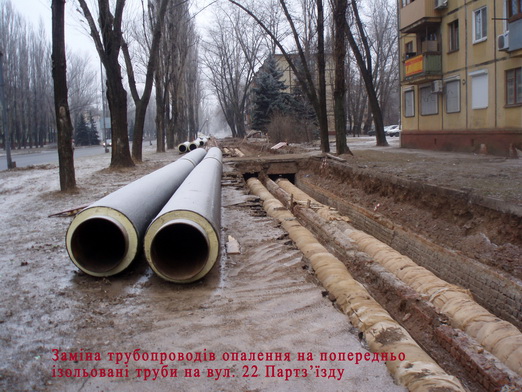

Теперь можно ставить отдельную котельню (на пеллетах напр) на один или несколько домов и продавать тепло/гор.воду жильцам
В новострое поставить эл.плиты на кухнях, биокотельню на дом/микрорайон - и без подключения к газу и без газового отопления можно обойтись...
Никаких аварийных ремонтов теплотрасс и гор.вода круглый год...

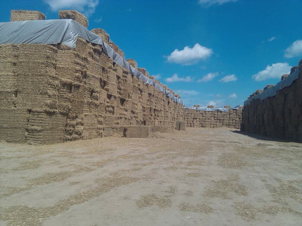

Своя биомасса - это как зерно - заготовка, хранение, переработка, инфраструктура, транспорт... это своя тепловая энергия без реверса срашкиного газа и кредитов из ЕС
Возьмем обл.центр - любой 300т
это примерно 50-60 котелен по 4-5МВт

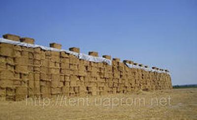

В регионах где есть солома - могут сжигать солому и агропеллеты
Где есть леса - щепа, пеллеты

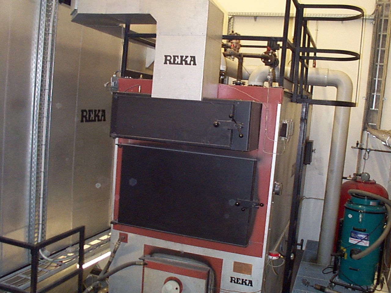

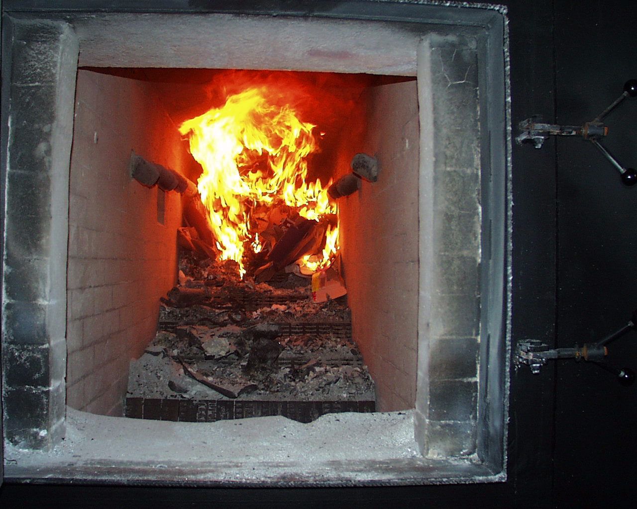

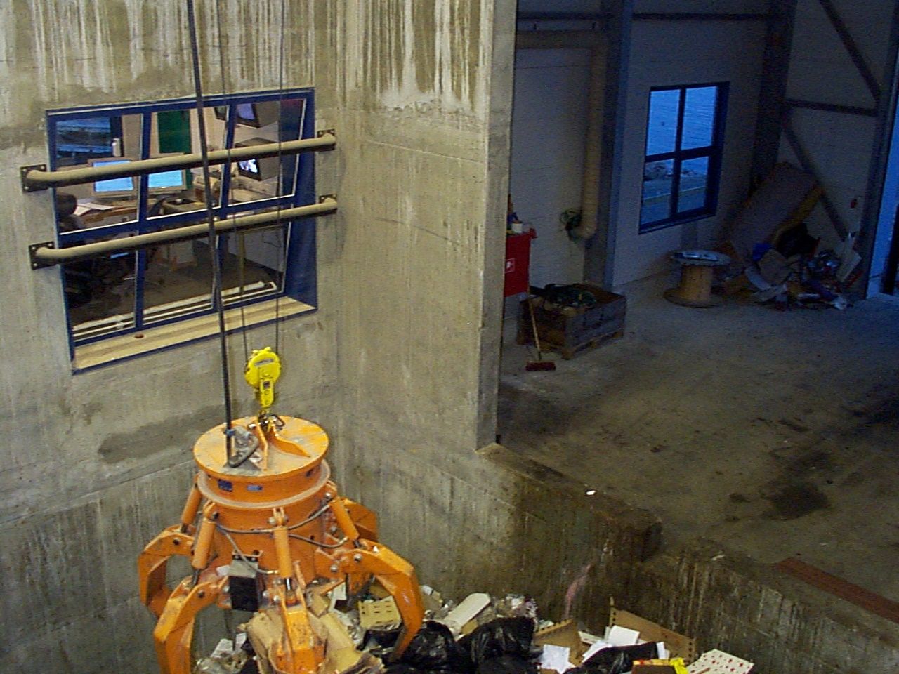

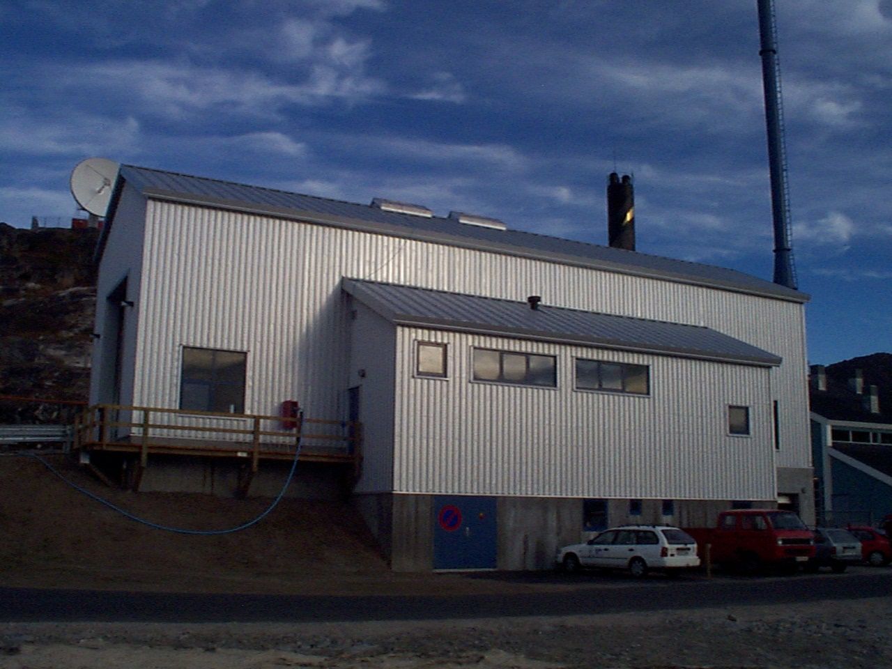

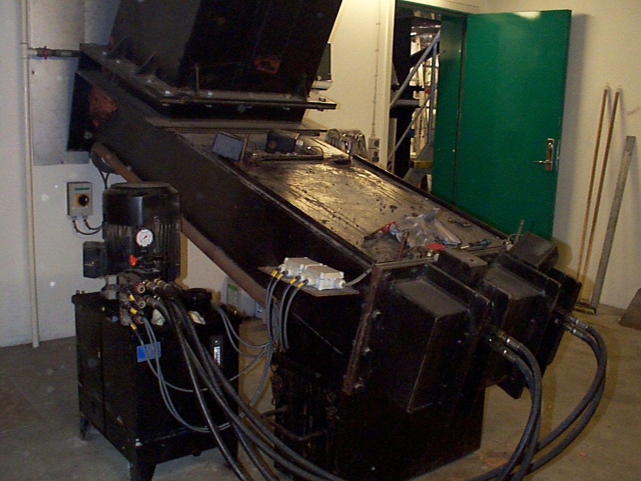

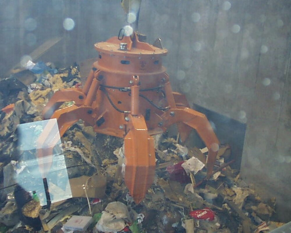

Сжигание твердых бытовых отходов - котельня 1МВт
Загрузка краном а дальше толкающий поршень подает в камеру
А это надеюсь будущее в Украине и настоящее в Скандинавии -
Да было десятки проектов в Украине по сжиганию ТБО, но шо-то не помню про реализацию :(
Был на одном таком заводе возле Цюриха - запаха не было вообще, но это все-таки больше из-за сортировки мусора.
Заводы с автоматической сортировкой - это оч. дорого
У нас люди без определенного места жительства сортируют мусорные свалки бесплатно

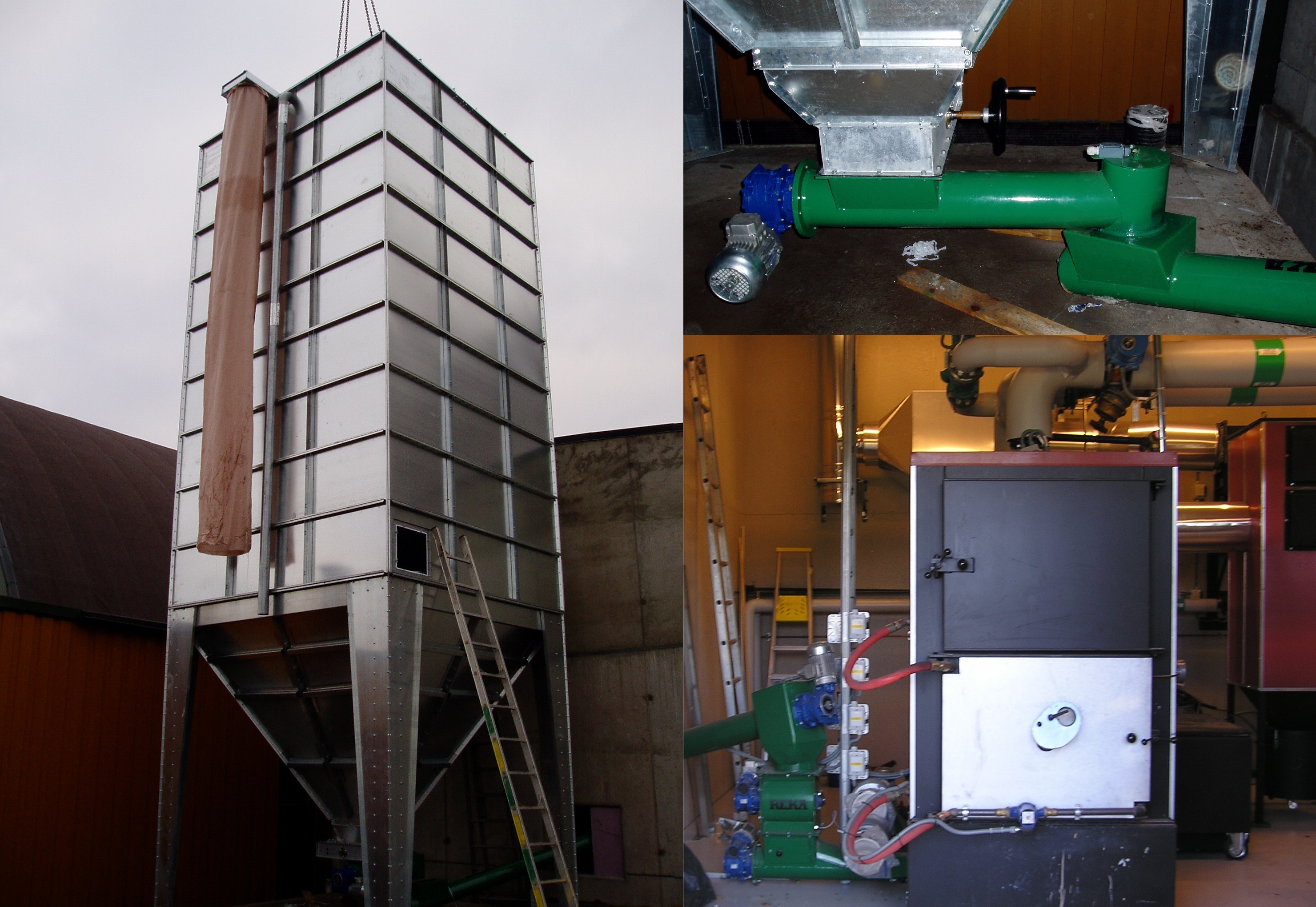

Все что горит влажностью до 50% легко можно сжигать в котельне где стои био-котел с предтопком для мусора/отходов/щепы
1т топливной щепы 600-800грн
Думаю мусор можно сортировать и сжигать если еще добавить тариф за утилизацию
КПД био-котлов около 90% + циклонные фильтры = запаху неоткуда взяться

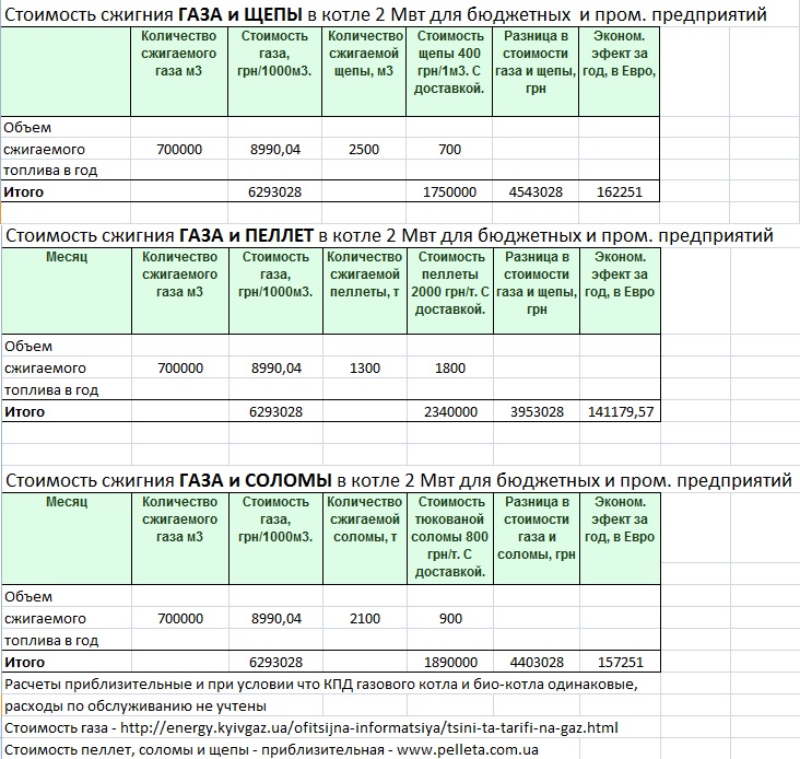

Приблизительный економ.ефект от перехода с газа на биомассу
Время возврата инвестиций на котельное оборудование около 2-х лет
Понятно что если у с-х предприятия есть своя солома - расходы на биомассу также будут намного ниже

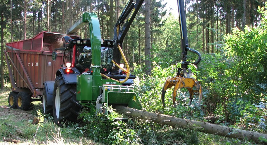

Можно также заготавливать щепу - брать подряд на прочистку леса и перерабатывать сухие и больные деревья, чистить лесопосатки... при помощи щеподробильных машин...

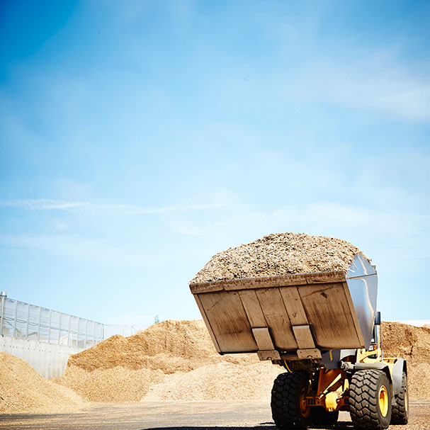

Свежая щепа может быть с влажностью до 50% и также может сжигаться в котельных установках

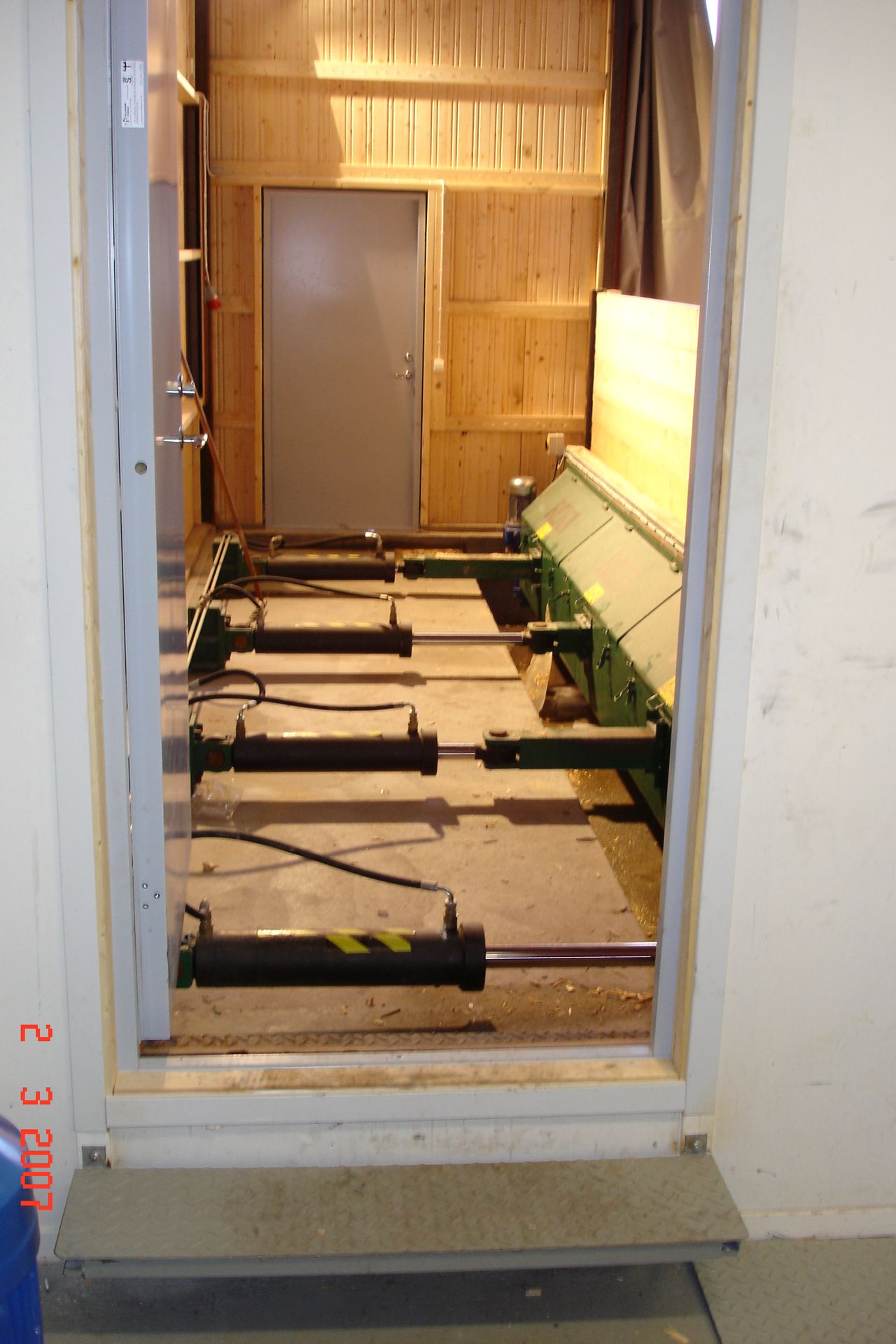

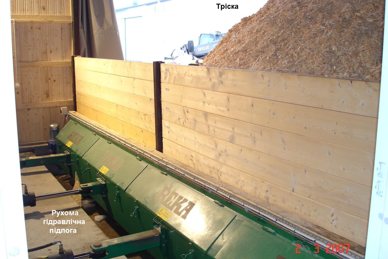

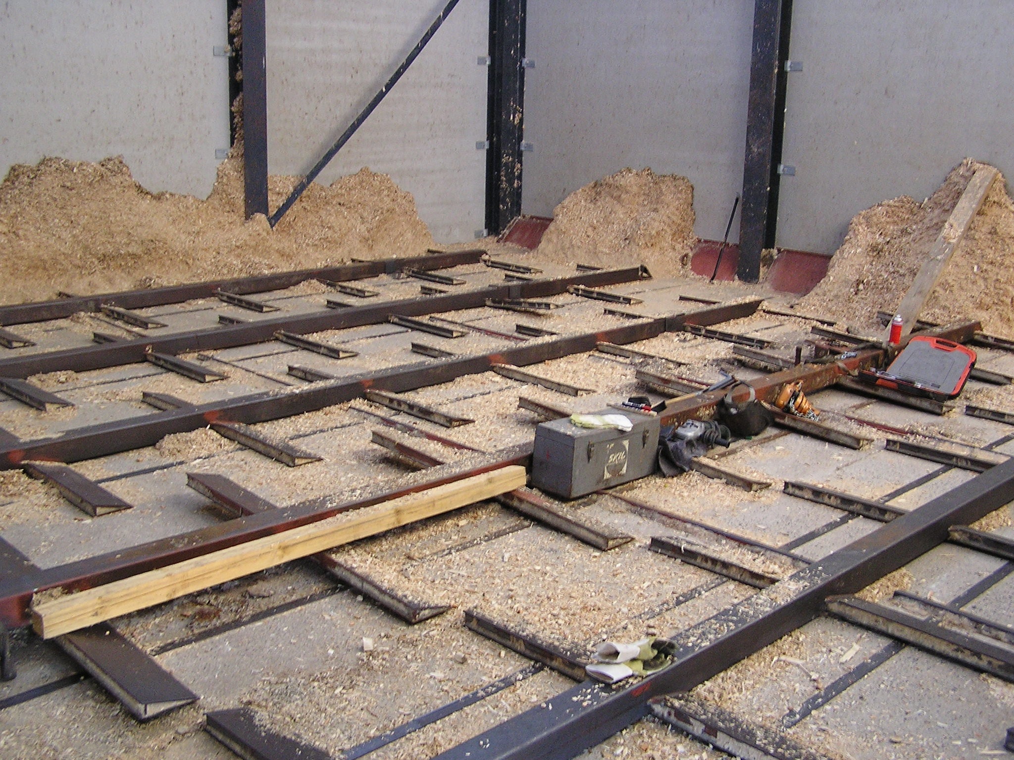

Щепа подается со склада при помощи подвижного пола а потом через пересып в био-котел и сжигается на подвижной колосниковой решетке...
Преимущество щепы в том что ее заготовку можно вести практически круглый год и хранить на открытой площадке
Т.е. без пресования и складирования как тюков соломы...
Не надо забывать что для био-котельни в 5МВт напр. необходимо около 6000м3 щепы
Для пеллет нужна микро-щепа - есть дополнительное оборудование на щеподробильных машинах для производства микрощепы
Микрощему также можно использовать как удобрение - разбрасывать прямо в лесу/парке при прочистке... или как подстилку в с.х.
Ну и для производства ОСБ и др. строй-материалов
Пеллеты/брекеты - это уже переработанная биомасса - т.е. растут расходы на транспортировку/производство/хранение...

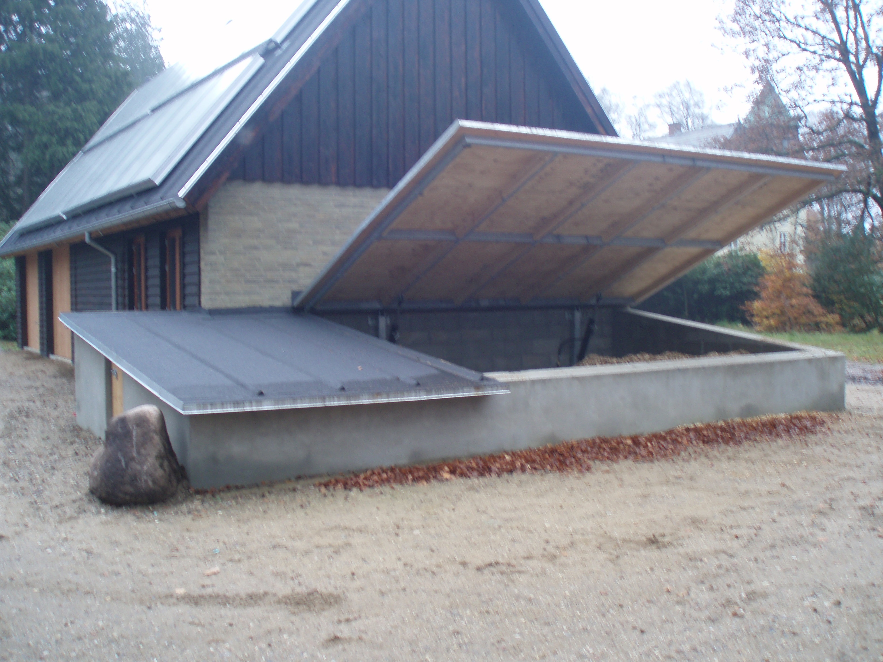

Для небольших котельних в частных домохозяйствах/небольших предприятиях... - выгоднее использовать пеллеты/брикеты - В 2 раза меньше по массе и в несколько раз по объему и более высокая энергетическая ценность - оборудование недорогое и простота эксплуатации
В промышленных биокотельнях в ЕC обычно используется биомасса - как основное топливо
Пеллеты - как резервное или дополнительное

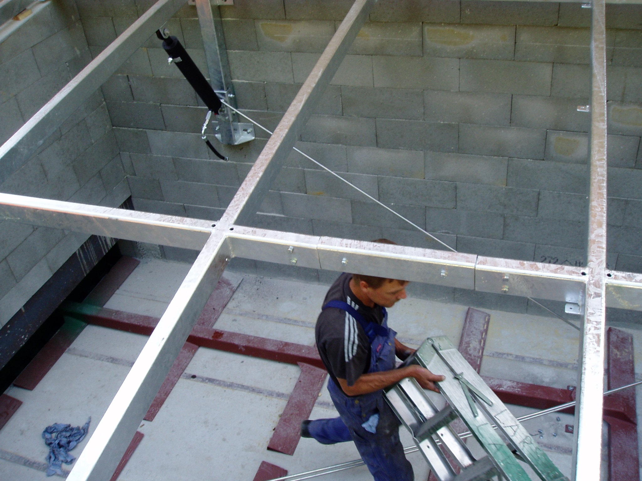

1152401882_HydraulicsiloAndritzSproutBelgien.thumb.jpg.fa94c87416b0ff5d201f74f3aadc3b57.jpg
452915439_AddithusBrdstrupDKHydraulicdischarger.thumb.jpg.75e627d04908389f5bbfb40fd6560098.jpg
1061607044_Addithus-BrdstrupDK-Hydraulicsilo.thumb.jpg.3b25640d259583ea954af92a83c1028e.jpg

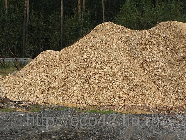

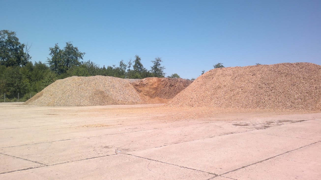

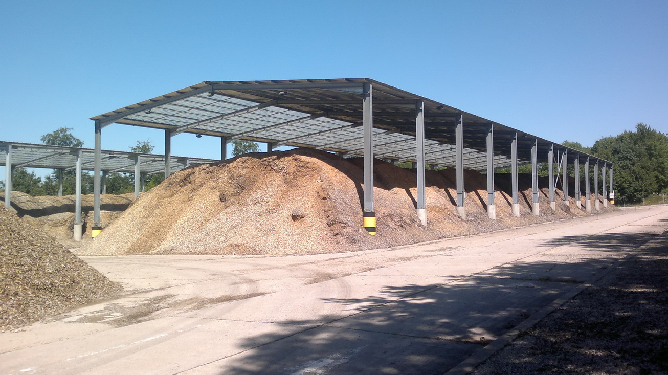

Щепу нельзя хранить на открытой площадке.
Сырую щепу хранить вообще невозможно.
Почему?

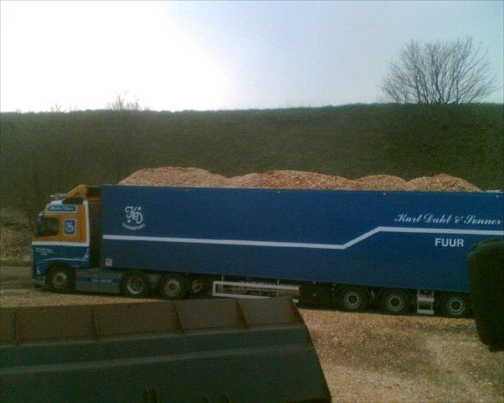

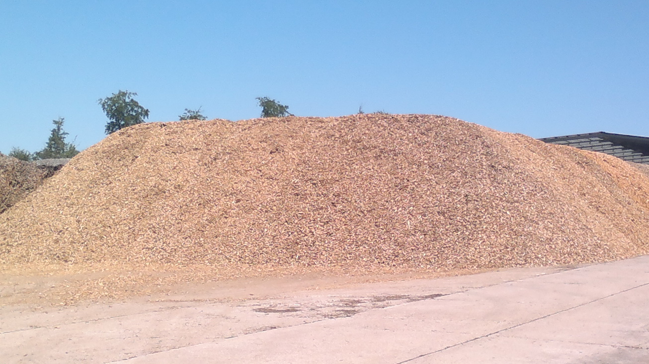

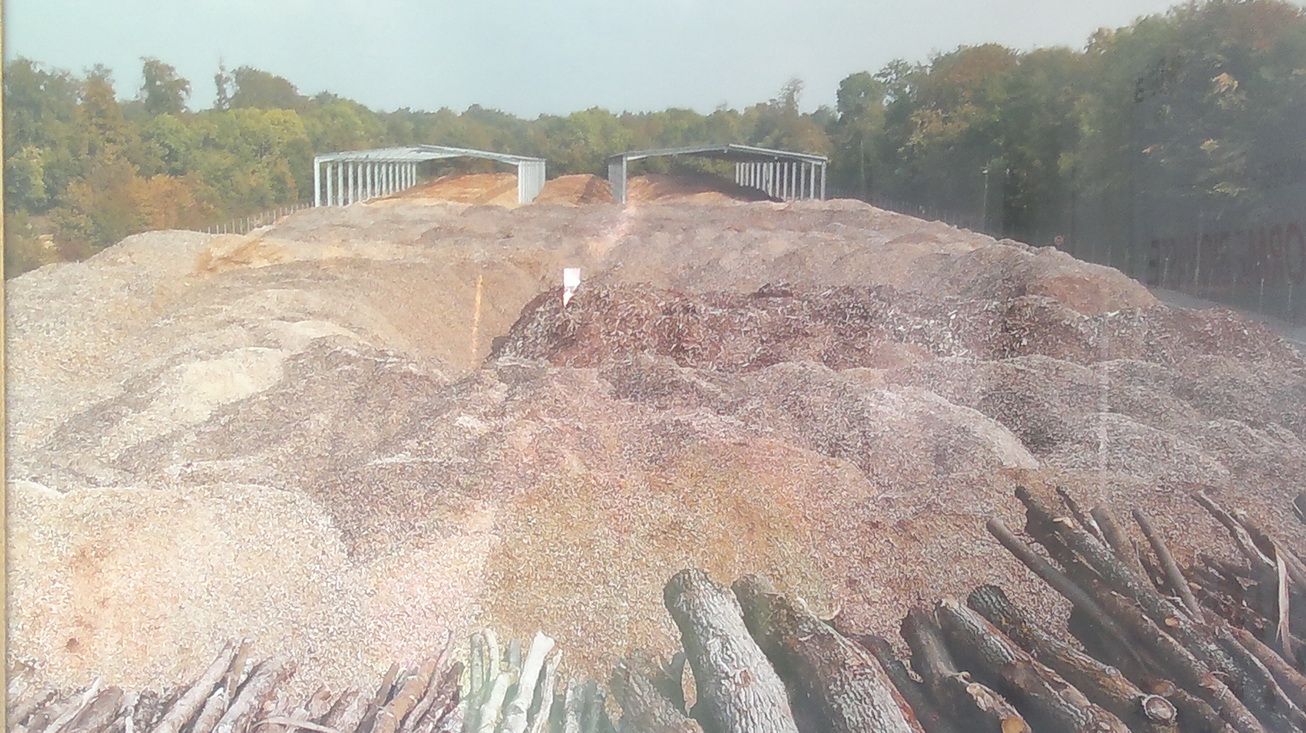

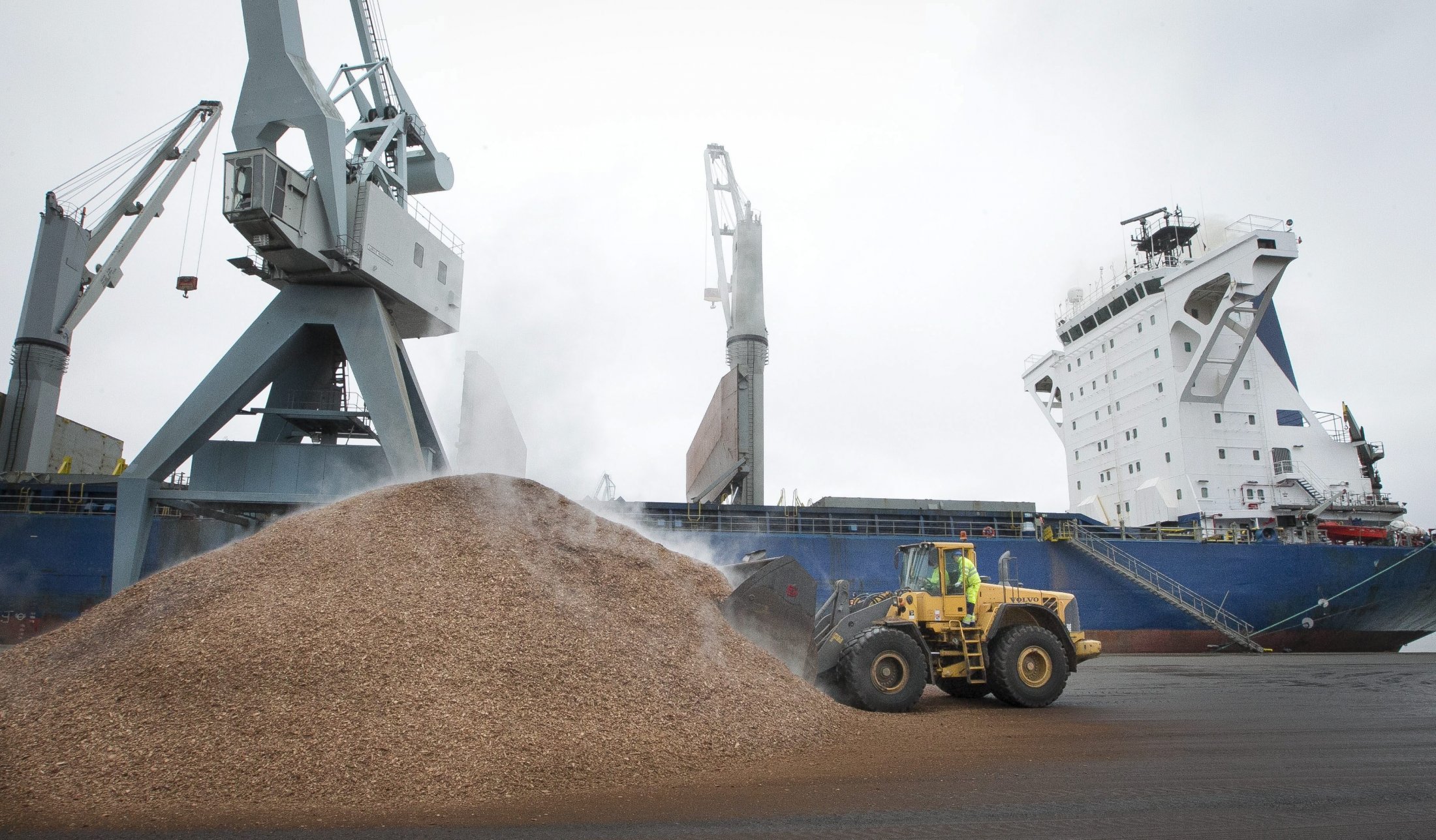

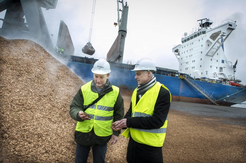

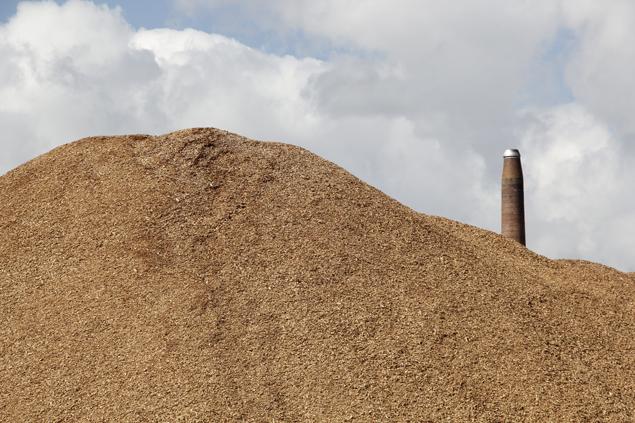

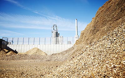

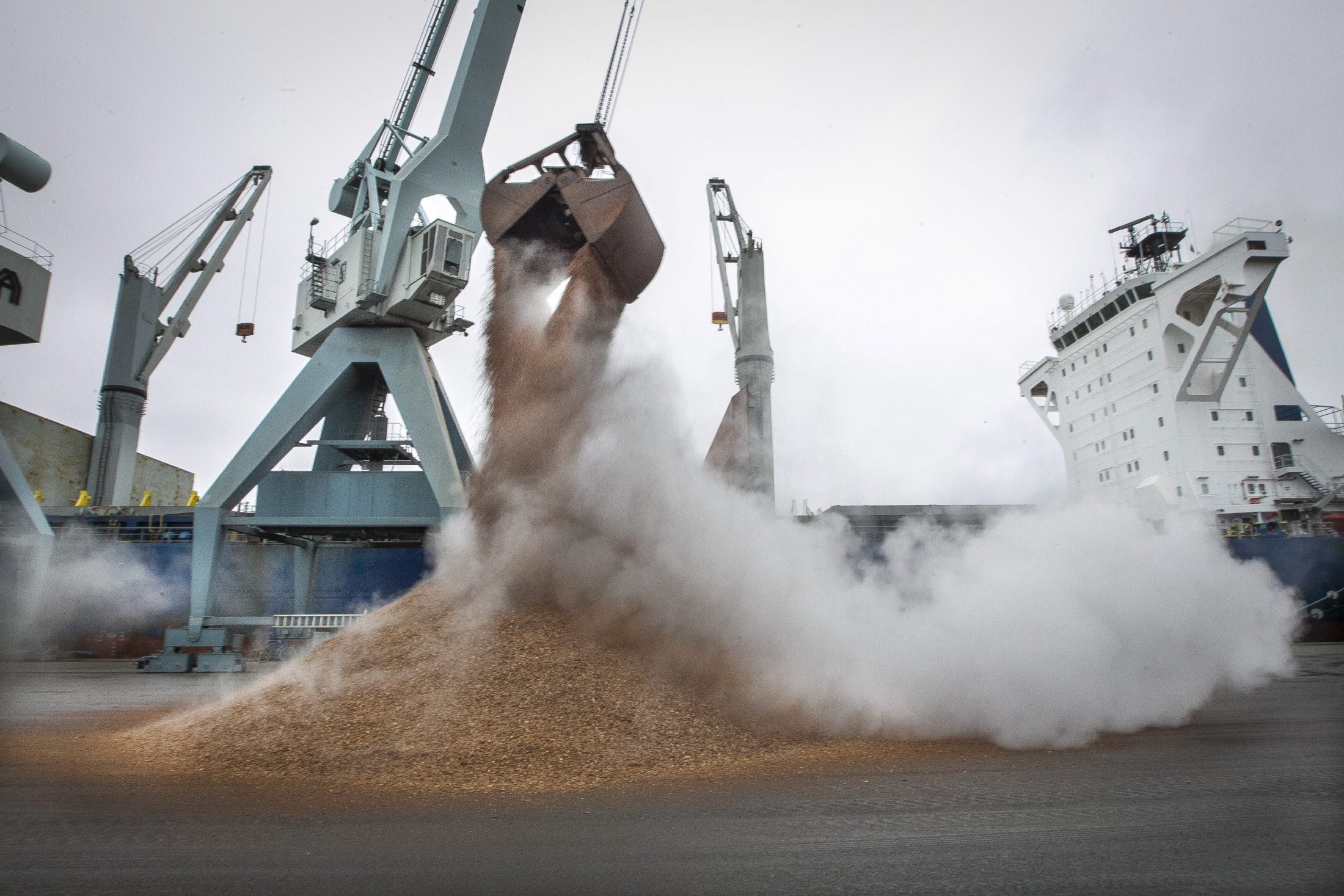

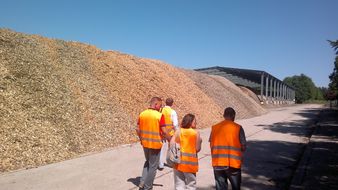

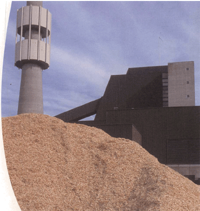

Свежая щепа с влажностью под 50% - не самое ценное био-топливо - обычно ее при сжигании подмешивают с сухой щепой
На био-ТЕЦ в ЕС щепа обычно хранится под открытым небом...
Да и в Украине тоже
Есть козырки... но это больше исключение
5994641-det-gode-skib-atlanta-er-ladet-med---1.thumb.jpg.fd00c0806f1940c0980aa01563d557a2.jpg
5994643-det-gode-skib-atlanta-er-ladet-med---3.jpg.ebb4706f4b5a6f680352be8b261ebc91.jpg
Да и в Украине тоже
Только временно, дней 10...20, от силы.
Влажная щепа "пріє", ее температура растет вплоть до возгорания.
Проверено на собственном опыте.
Вы правы, везде и всегда надо соблюдать технологию заготовки и хранения топливной щепы
(ссылка устарела)
В зарубежной практике (США, Канада) при укладке куч щепы на хранение щепу уплотняют наездом на кучи автосамо*свалов, гусеничных тракторов и даже для уплотнения щепы в кучах используют специальные катки. При этом предполага*ется, что при уплотнении щепы зазоры между ее частицами сужаются, количество кислорода, обуславливающего протека*ние экзотермических процессов внутри кучи, уменьшается, а его приток в центр кучи также снижается ввиду понижения газопроницаемости хранимого материала.
Более чем полувековой производственный опыт зарубежных сгран (США, .Канады и др.) по хранению щепы из окоренной стволовой древесины в кучах на открытом воздухе дает основа: ние утверждать, что в этом случае возможность самовозгорания такой щепы, несмотря на наличие умеренного тепловыделения во внутренних слоях куч, маловероятна.
Щепа такого качества может безопасно храниться в кучах практически любых размеров как уплотненных, так и при сво*бодной отсыпке щепы при формировании куч.
Самовозгорание куч щепы из стволовой окоренной древесины обусловливается следующими причинами:
Концентрацией мелких частиц в определенном объеме около центра кучи;
Попаданием в щепу металлических предметов, оказывающих каталитическое действие на протекание в куче экзотермиче*ских процессов;
Наличием в щепе большого количества частиц коры, листьев, хвои, хвойной лапки, неодревесневших побегов.
Хранение в кучах на открытом воздухе топливной несор*тированной щепы из неокоренной дровяной и другой низкосорт*ной древесины ввиду наличия в ней повышенного содержания мелочи и коры должно осуществляться в кучах высотой не бо*лее 8...10 м при ширине оснований в пределах 15...25 м.
Межсезонное хранение измельченных древесных отходов ле*созаготовок должно проводиться в кучах высотой не более 4... 5 м с треугольным или трапецеидальным сечением и шири*ной основания в пределах 10... 15 м. Щепа из стволовой дре*весины и опилки должны храниться на межсезонном складе отдельно от измельченных древесных отходов лесозаготовок, т. е. r отдельных кучах без их взаимного перемешивания.
Альтернативные источники энергии - это наше будущее!!! Надо это развивать во всем мире.
Стоимость гигакалории тепла при продаже от сжигания газом - 1700 грн/Гкал,
а стоимость гигакалории при альтернативном отоплении биомассой - 1028 гривень/Гкал - и цена на альтернативное отопление не пересматривалась несколько последних лет
Стимуляция только рынком не даст ожидаемых быстрых результатов в Украине
Стоимость 5МВт газового котла - около 30т евро
А стоимость котельной установки с автоматической загрузкой биомассы 5 МВт - от 500т Евро в зависимости от вида топлива + строительство котельни/склада
Да, проект окупается за года 2-3 - но сейчас никто не рискует инвестировать, а государтво никак не поддерживает и не стимулирует
Самые распрастраненные переходы с газа на дрова - дешевый котел до 1Мвт или несколько на дровах - 6 кочегаров в 3 смены - вот и весь переход

На картинках все красивно но на практике я не видел не одной тец которая не использует класических энергоносителей типа газ мазут уголь. 3 года назад когда газ стоил около 500 уе никто особенно не спешил внедрять новые технологии а сейчас при цене 200 тем более не будет этого делать что говорит если мы не в состоянии более экономно использовать тот же газ тем более думать о переходе на что то альтернативное.
