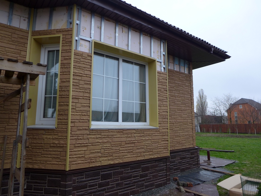

вот Вам еще вариант ФС, ЭППС 100мм, не бюджетно, но ремонт потребуется очень не скоро...
Ремонт не потребуется, но при попадании на эту систему горящей спички факел дома будет виден очень из далека!:fool:

Olsay, если у Вас это получится, вискарь с меня... Обрезков панелей валом. А вообще лично Вы, много видели пылающих обшитых сайдингом домов? Бред очередного теоретика:D
Сегодня утром, что-бы не было спекуляций по поводу цокольного сайдинга "Альта-Профиль", провёл натурный эксперимент. Скажу сразу-спичками поджечь не получится, есть у меня Роттенбергеровская горелка (для пайки меди)-вот с её помощью за 10секунд я кусок панели поджёг, горит не весело, но горит-эффекта самозатухания нет.
Вывод: всем домовладельцам отделанных сайдингом домов, нужно опасаться мерзаффцев с такими горелками, бо, быть беде :D
Я думаю хватит бутылки всем известного коктейля.
при умении и желании, можно одинаково быстро поджечь любое строение. Кстати от этой горелки базальтовая вата Термолайф, мгновенно превратилась в дыру с горящими краями :-(
Может я не правильно разглядел. Между ЭППС и навесной системой вентзазор? Если да, то это действительно настораживает в пожарном отношениии..
это не вентзазор, а специфика монтажа, такое присутствует при любом навесном фасаде. В большей или меньшей мере. Давайте на этом закончим, в Канаде, Штатах, в России у нас масса домов отделана сайдингом, что цепляться к его огнестойкости? Тема, о долговечности фасадной системы и ремонтопригодности.
Вы не киевлянин, и наверное не знаете "кричащих" случаев полыхания вент. фасадов сделанных не по технологии.
А что касается теоретика, то тут я просто оставлю без комментов.
Просто дам небольшой теоретический экскурс:
1. ЭППС горит как факел, выделяя эдкий дым;
2. В ЭППС ни один производитель не добавляет антипирены;
3. Под ультрафиолетом ЭППС разлагается, в предоставленном фото нет никаких защитных мембран;
4. Любой композит горит на "ура" сайдинг в том числе;
5. Вент. зазор между ЭППС и сайдингом создает очень качественную тягу для распостранения огня;
Но Вам это не интересно, я же "теоретик".
Надеюсь это будет полезно тем, кто в целях сомнительной экономии думает о совершении такой ошибки.

Если я сейчас не живу в Киеве, это не значит, что я там не жил, и не знаю о случаях пожаров, и отрывов пенопластовых сист. утепления.
1. не весь ЭППС горит как факел.
2. враньё
3. ЭППС покрыт слоем обычной пентафталевой краски, можете поверить на слово, он прекрасно простоял год, без малейших последствий. Как УФ попадет под сайдинг?
4. верно, но зачем его всё время пытаться поджечь?
5. в любом навесном фасаде есть тяга, опять возвращаемся к пункту 4. в части маниакального стремления к поджогу сайдинговых фасадов.
Еще раз вопрос, какое отношение Ваше однобокое ИМХО, имеет к теме топика?
2. враньё
Если, по Вашему, "мое однобокое имхо неуместное", Вы можете пожаловаться на это модератору и меня накажут ;)
В любом вент. фасаде есть зазор, отсюда и название системы, отсюда и ТРЕБОВАНИЕ ПОЖАРНОЙ БЕЗОПАСНОСТИ в таких системах в качестве утеплителя использовать материал категории горючести НГ!
По теме топика, я не говорю что такой вариант оформления фасада недолговечен, я лишь указываю, что подобное решение является потенциально опасным с точки зрения пожаробезопасности и не соответствующим ДБНам действующим в нашей стране.
Olsay, всё правильно пишите, но не забывайте, что мы говорим о частном доме, а не о многоэтажной высотке. Конечно тяга есть и там и там, но эти "тяги" даже рядом не стоят по силе. Я не хочу сказать, что нужно пренебрегать правилами пожарной безопасности, просто в частном доме практически всё зависит о вас, как будете эксплуатировать, жечь костры и т.д., а вот в высотке достаточно одного "бесбашенного" соседа и от вас уже ничего не зависит, по-этому там всё совсем иначе... Думаю чаще пожар происходит не от внешнего воздействия, скорее это источник огня внутри помещения, хотя этот вопрос ближе к пожарным...
значит-ли это, что сайдинг нельзя монтировать на любые горючие основания, согласно ДБНам? Да или Нет?
