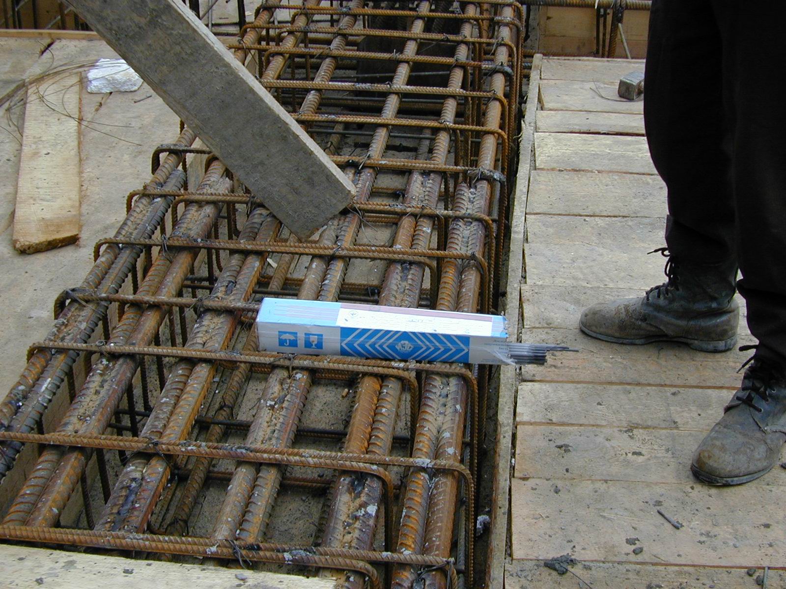

2. Какой вид сварки использовался при изготовлении каркаса?
В этом каркасе нет сварки, он вязаный.
Варить арматуру - не очень хорошее решение.
Вы еще не вяжете? Тогда мы идем к вам!
Для соединения используйте нахлест арматурных стержней (ар-ра класа 400С,500С) , он составляет от 40-50d. Где d-диаметр арматуры (зависит от класа бетона и условий работы - сжатие или растяжение).
Т.е. анкеровка стержней ф10мм составит 400-500мм.
Нахлесты лучше осуществлять в разбежку.
А если уж совсем так заанкерить - чтобы голова не шаталась, то
делают анкеровку 40-50d и еще и варят арматуру, как на фото.
Но это явно перебор - сварщик перестарался :lol:
На первом фото я вижу только сварку, вязки в упор не вижу
А я и незаметил сварки :oops: .
Да, действительно, я тут присмотрелся -хомуты позаваривали.
Но я им этого не говорил. Наверно сами пододумывались.
Как говориться, - кашу маслом не испортишь.
Только расценка в смете разная.
Дело в том что каркасы изготавливали на заводе, - а потом привозили на объект.
