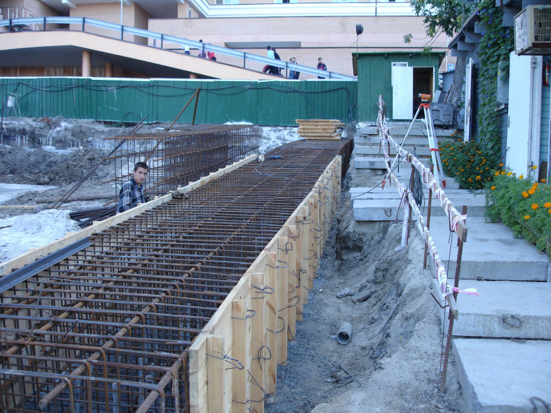

планирую делать фундамент по следующей технологии - "Мелкозаглубленный фундамент прямоугольной формы без обратной засыпки".
двухэтажный кирпичный дом, перекрытия - жб плиты. проект вот такой.
ширина ленты - 50 см, цоколь - бутовый, в остальном - всё так, как описано. достаточно ли будет глубины жб ленты в 60 см? чё-то смущает как-то...
Я себе такой делал 8) тока лента 33 и три пояса арматуры ну и под всеми стенами(и внутренними).
Строители когда увидели :shock: говорят нафига , на него каменный дом ставить можно :lol: У меня изба :-D
  • 3 місяці потому...
А обязательно соблюдать шаг в 15 сантимеров в перевязке арматуры ? И что от этого зависит??? :shock:

Мне так кажеться, что вы рискуете. Ибо именно арматура делает бетон железобетоном.
С кем из строителей не разговаривал (в т.ч. и абсолютно незаинтересованными) шаг арматуры в их понимании колебался от 150 до 200 мм, но не более!!!
Сколько же вы сэкономили на арматуре? Самому не смешно?
Ну почему бы тогда туда просто арматуры не набросать и будут супержелезобетон ??? :-D
Главный вопрос - это как работает арматура . Например при армировании фундамента работает только та что идет вдоль ленты . Остальное поддерживает на момент заливки бетоном . После заливки - функция исчерпывается . Поэтому если у вас идет 12я арматура на ленту фундамента , то продольные ( клетку ) можно вязать и 8кой , а бы не упало и сохранило форму .
При вертикальном армировании стен ставят клетку , допустим из 4х арматурин , так те что их связывают в квадрат - они тоже не работают и служат лишь для поддержания формы . Поэтому если есть возможность поставить квадрат без них - можно ставить .
А самое худшее что можно сделать с арматурой - это варить сваркой .
И помните что рабочие получают за тонну развязанной арматуры ...

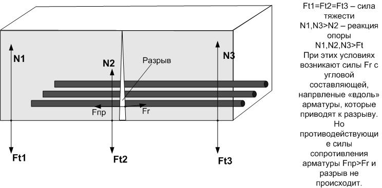

В фундаменте нагрузка на 99% ложится на продольную арматуру. Поэтому поперечные жылы просто для связки продольных.
Попробуйте представить силы, которые нужно приложить к фундаменту, чтобы расколоть его в вертикальной плоскости вдоль оси :)
В фундаменте нагрузка на 99% ложится на продольную арматуру. Поэтому поперечные жылы для связки продольных.
О эти усилия я могу себе представить.
Фундаменты лопаются как орехи - уж поверьте мне на слово.
В ленточных фундаментах -основная арматура - поперечная в нижней зоне, ее диаметр зависит от ширины подошвы и навантаження.
Продольная тоже необходима, и это тоже расчетная арматура.
Работает в бетоне и продольная и поперечная арматура, и вертикальная и горизонтальная, и нижняя и верхняя.

Да легко экономию просчитать.....
Берем исходники
- глубина (высота) фундамента - 1200 мм
- ширина - 500 мм
- периметр - 50 мп (10х10)
По ширине - 3 ряда, по высоте - 8 рядов.
Итого 3х8х50 = 1200 метров + 100 метров вертикальная перевязка = 1300 метров (или 1300 кг 12 сечения).
1000 кг можно купить за 3800 грн, итого = 5000 грн., что в целом на финансах застройщика не сильно отобразиться, а вот на качестве фундамента - сильно! :)

В КИСИ не учился, сопромат не учил, но думаю в природе процесов ошибся не сильно.
В поперечном разрезе все то же. НО, на участке фундамента 10 м неоднородность сил N будет во много раз больше, чем на поперечном участке шириной 40-50см.
Поэтому армировать нужно только низ и верх конструкции продольными жилами. Поперечки во всей этой конструкции большей частью для поддержания конструкции, а насколько их достаточно для прочности готового изделия думаю заморачиваться не стоит.
прально думаешь, только вот при таких нагрузках как ты указал верх армировать безсмысленно т.к. бетон в верхних слоях раборает на сжатие. А на сжатие как известно бетон и так прекрасно работает безо всякой арматуры. Другое дело внизу- на растяжение простой бетон совсем плохо работает, трескается сразу, поэтому и закладывают арматуру. Но тут бывает такая штука как неравномерная осадка , вот от нее и страхуются закрадывая пояс вверху.
Согласен что поперечные нагрузки в данном случае не соизмеримы и ими можно пренебречь...
