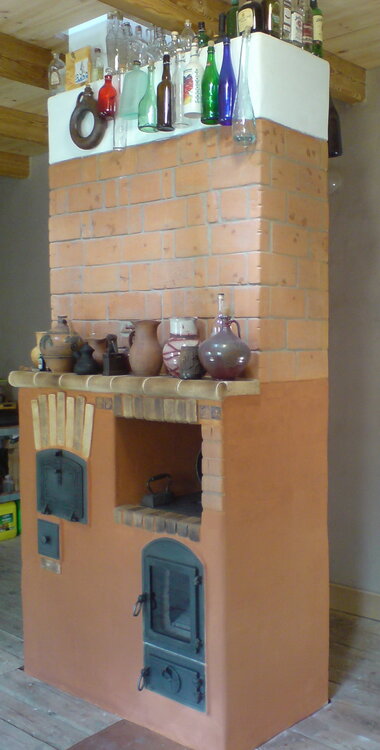

Перед самым НГ достроила себе печку - результат тоже грустный, несмотря на тотальный контроль за ходом работ - (ссылка устарела)
Единственно, что утешает - обошлась моя печка - копейки, по сравнению с вашей.
Вот теперь думаю, как всё исправить. Вопросы:
- белый Мапей - это какой? Там же много смесей в этой ТМ. Это штукатурная смесь специально для печей или что? Как называется?
- как и чем затирали кирпич?
- хочу затереть кирпичи и покрасить. У вас тоже чем-то покрыт кирпич? Чем? Как оно ведет себя при нагреве?
Ответы:
белый Мапей - ADESILEX P9
(ссылка устарела). Дорогой, есть аналоги у Церезита, Артисана, может у кого еще. В идеале раз в год освежать.
Кирпич затирал вручную абразивными кругами. Протирал влажной губкой.
Покрыт дважды грунтовкой СТ-17. Получился полуматовый глянец. Красить кирпич.... Не уверен, но попробуйте колеровкой для красок. Если затрете кирпич - не захотите красить.
Нагрев никак не отразился.

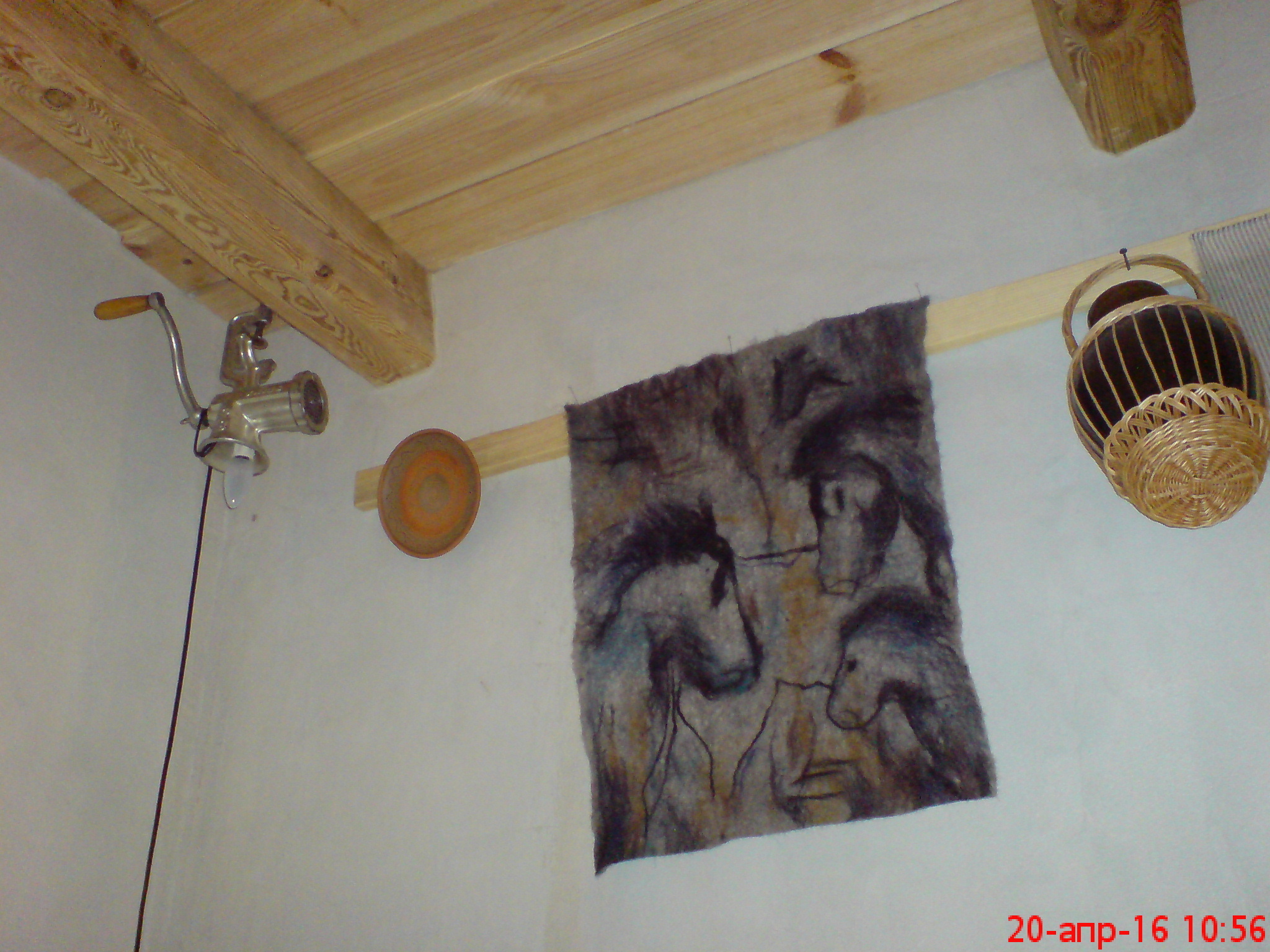

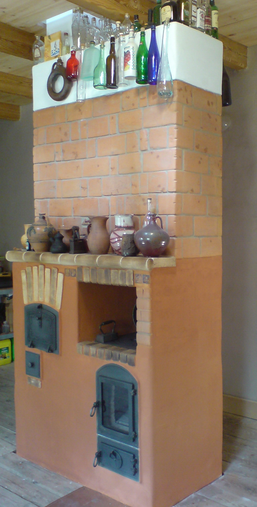

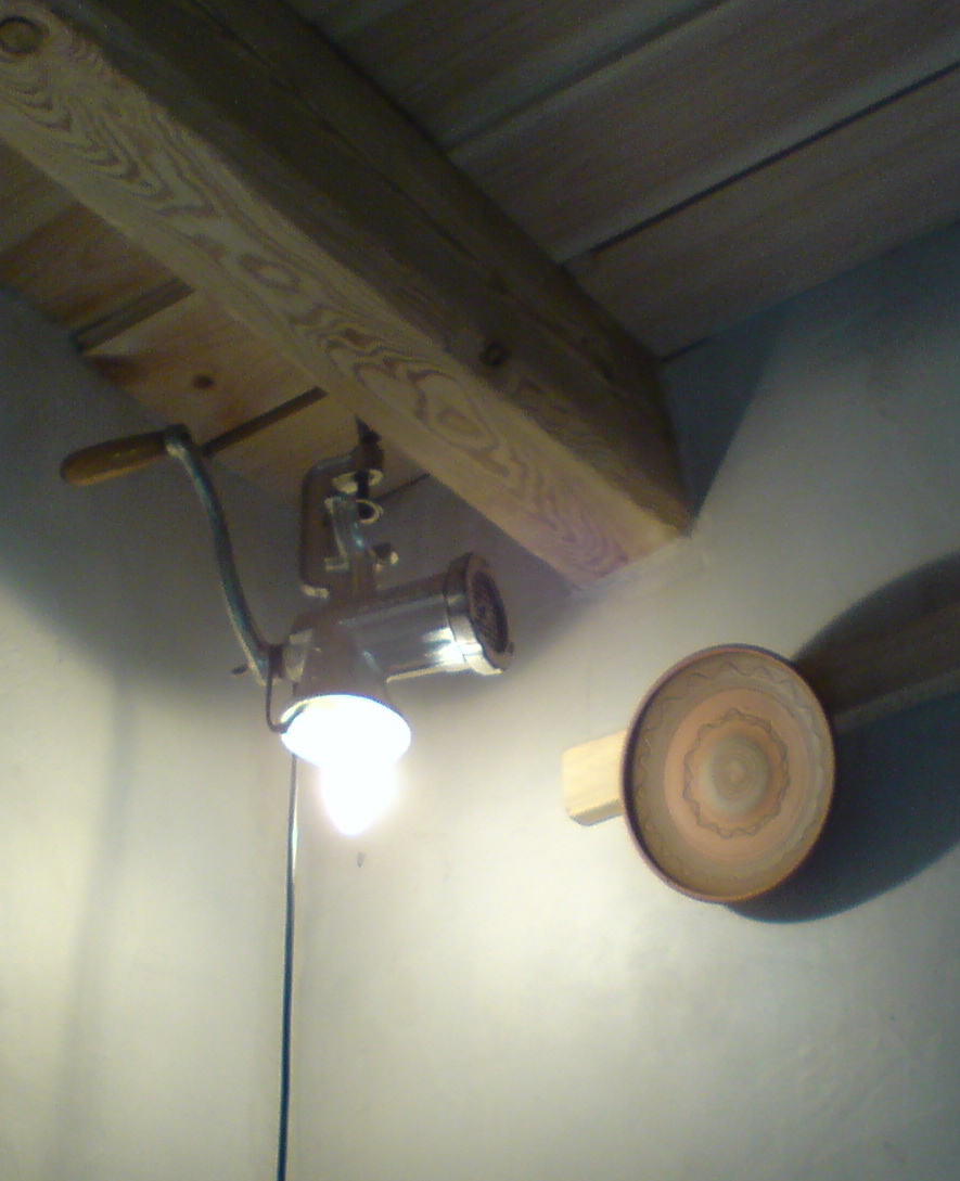

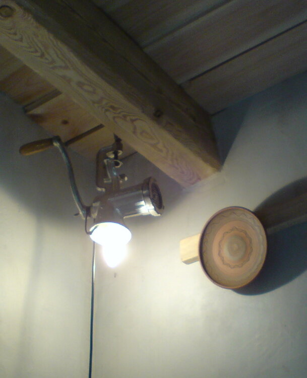

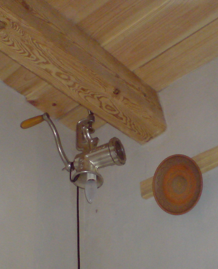

"Новинка" в интерьре....
Мясорубка - светильник - отпад :Yahoo!::D
Креативненько!!!! Где-то у мну такая же валяеццо - надо применить как-то... Кстати, по стилю - я тоже что-то подобное себе леплю :)
Печка порадовала!!!
Освежил.
Красивые бутылочки,но должны быть полными!!))
Как писал в #46 наш уважаемый коллега - пенсионеры способны только опустошать!

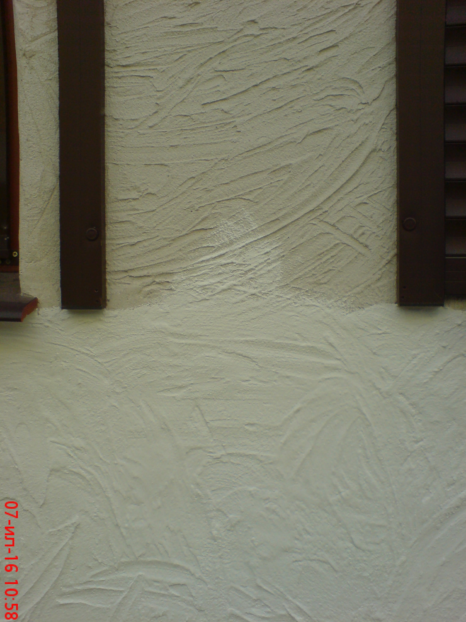

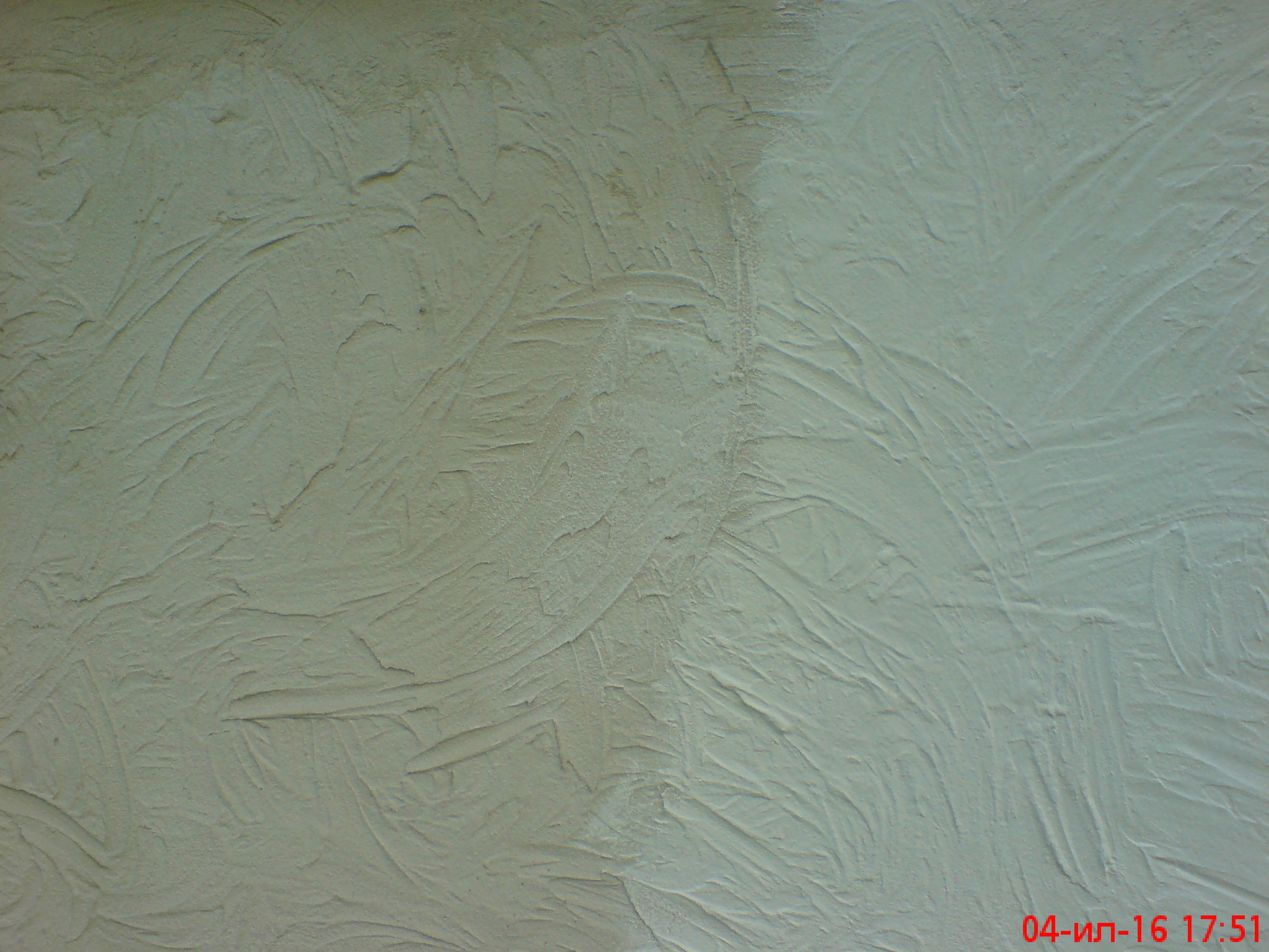

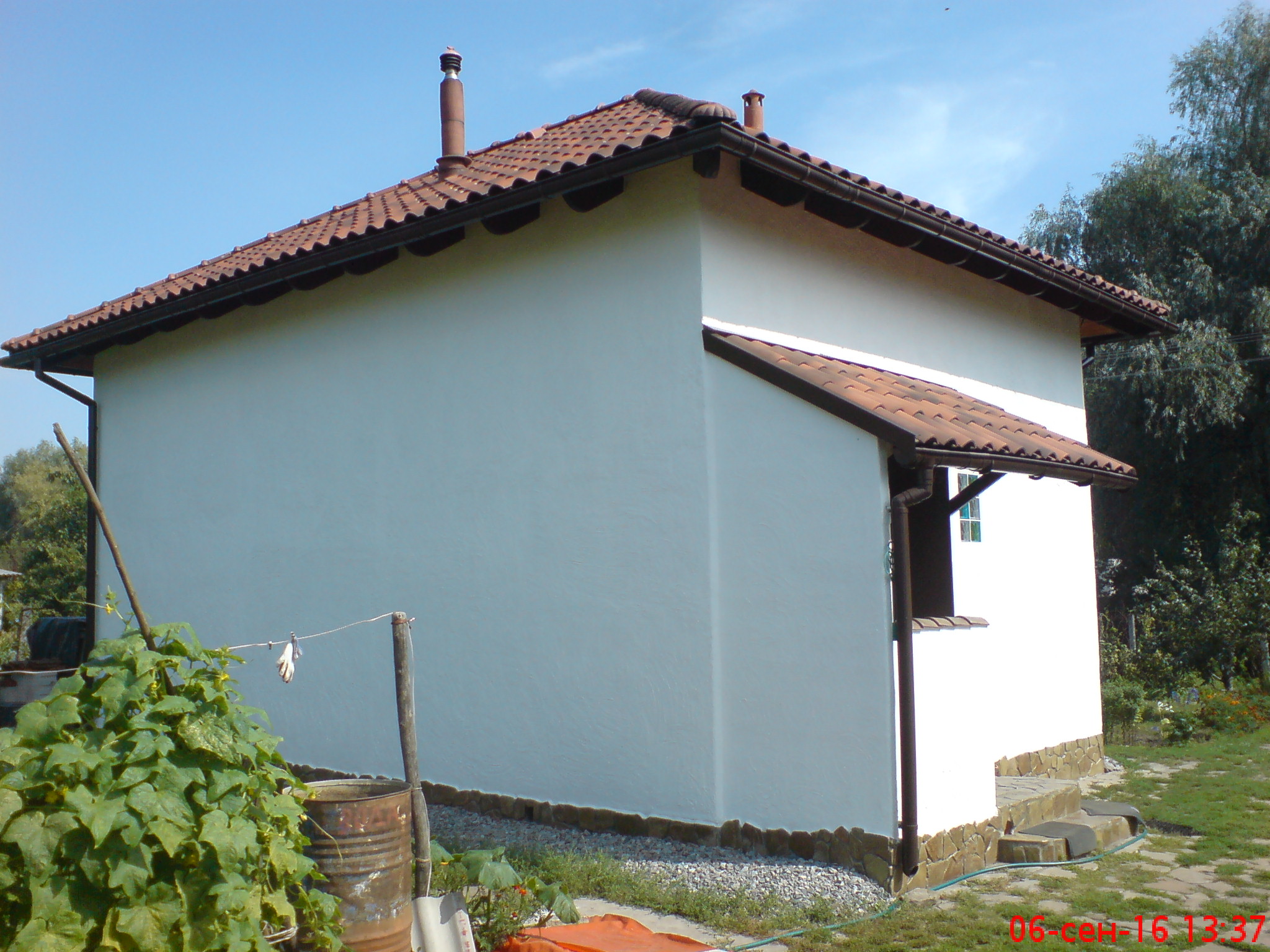

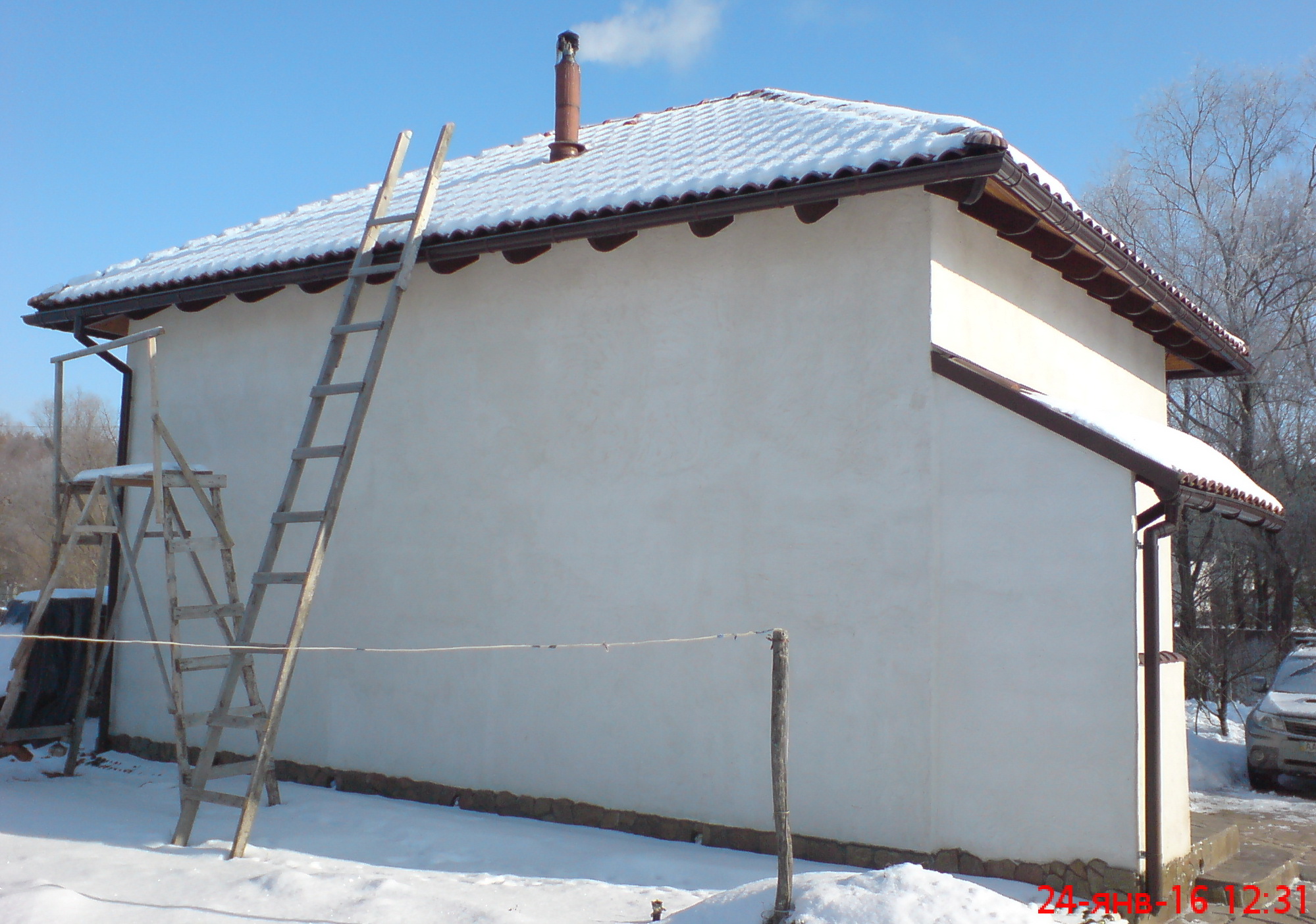

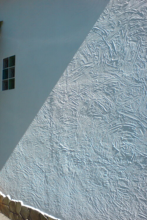

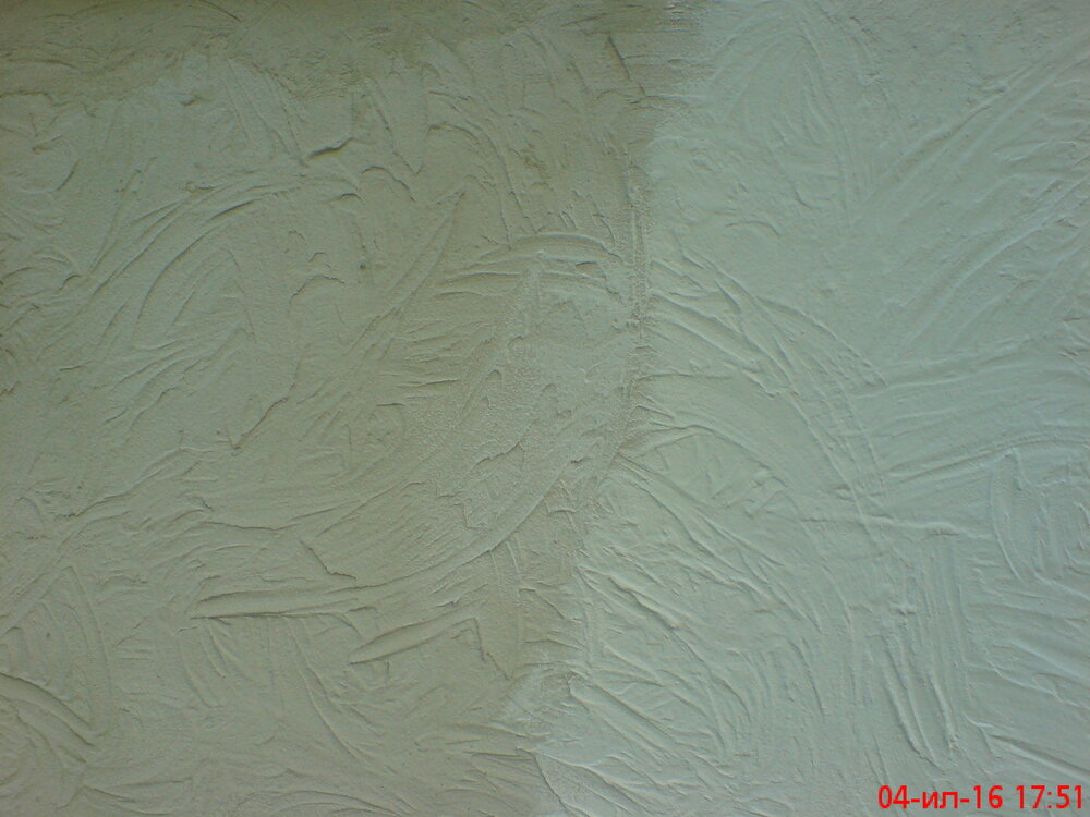

На днях закончил покраску стен (белой СиликонКолор). Около 120 м кв., в один слой (неразбавленной), расход - 3,5 ведра (не экономил).

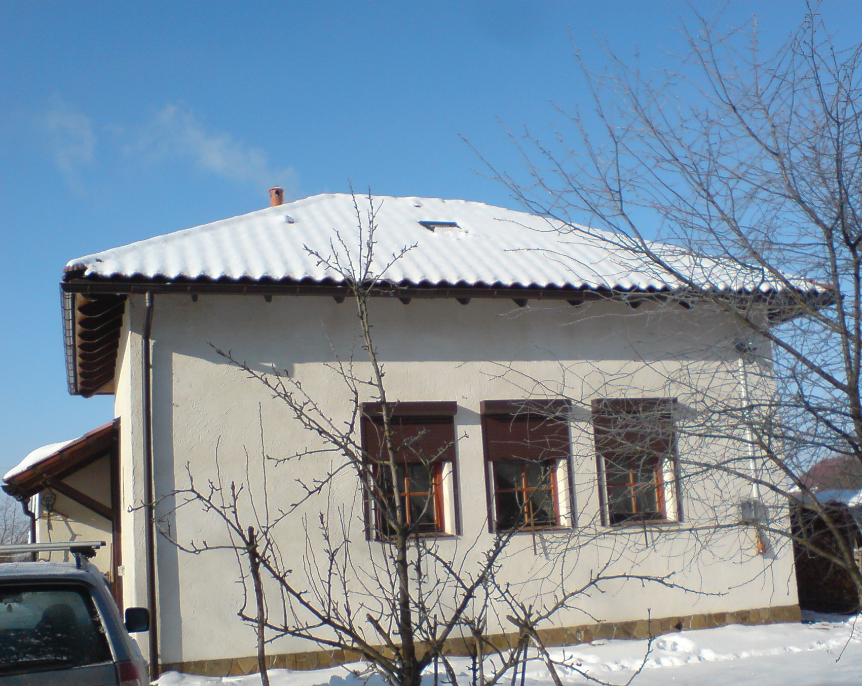

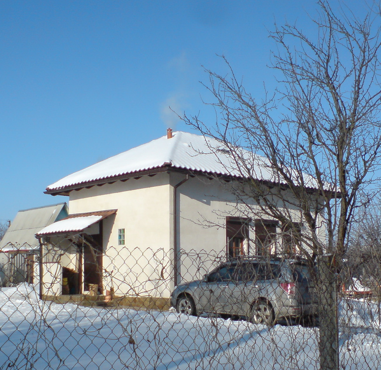

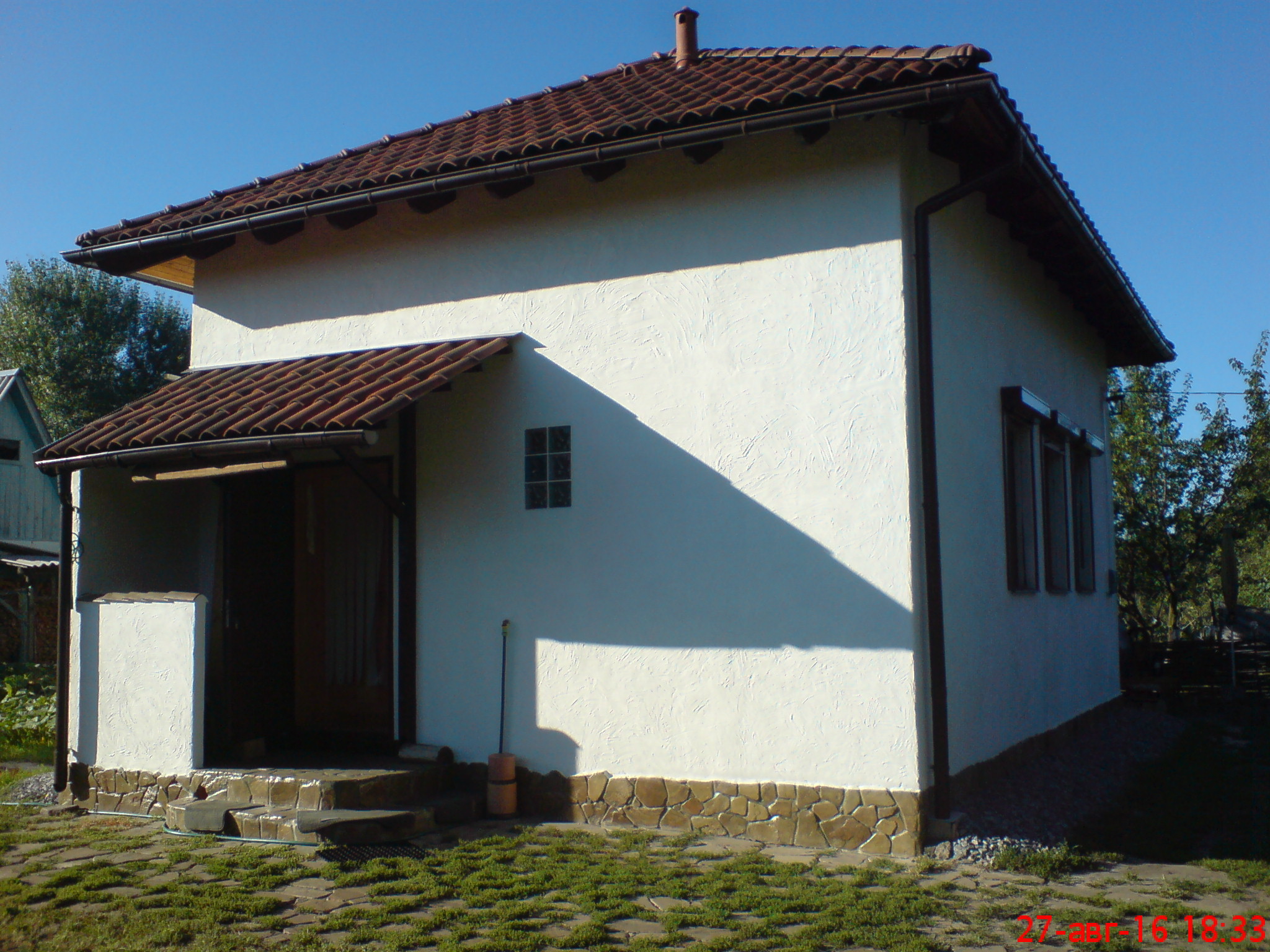

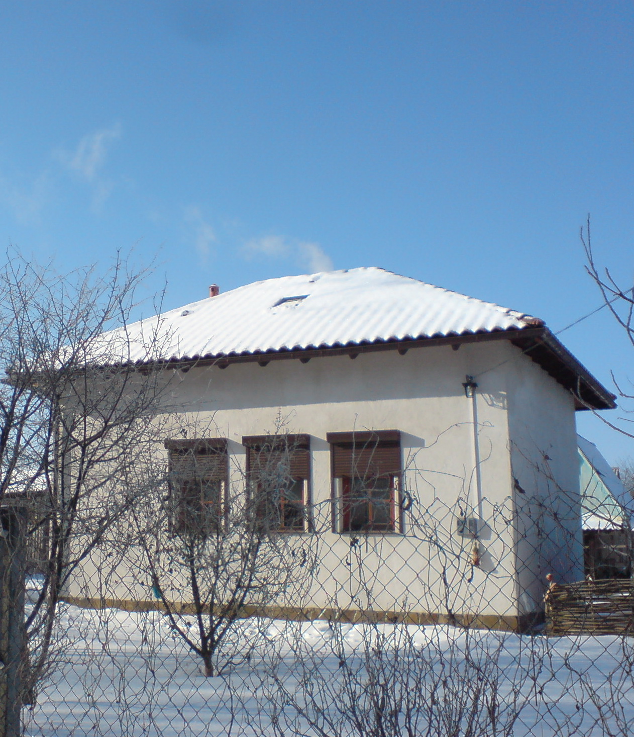

2016-й позади…
Затрат около $700.
Покрашены стены (внутри тоже).

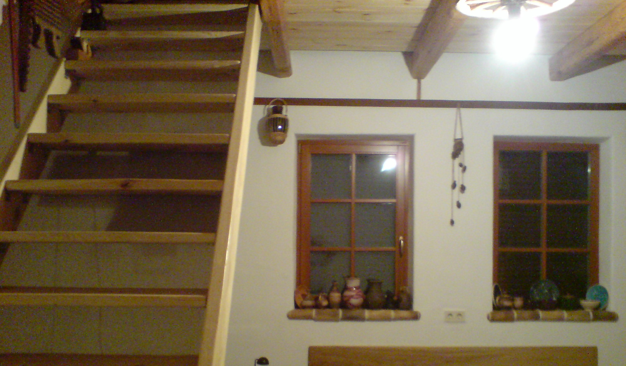

Лестница на второй этаж. Перил, как таковых, пока не будет.
Пол/потолок.
Очень нравится мне ваш фольклорный стиль - просто, уютно и со вкусом.
Замечательно! :Rose::Rose:
Именно так я себе представляла и свою хатынку, но что-то не очень получается у меня. :(

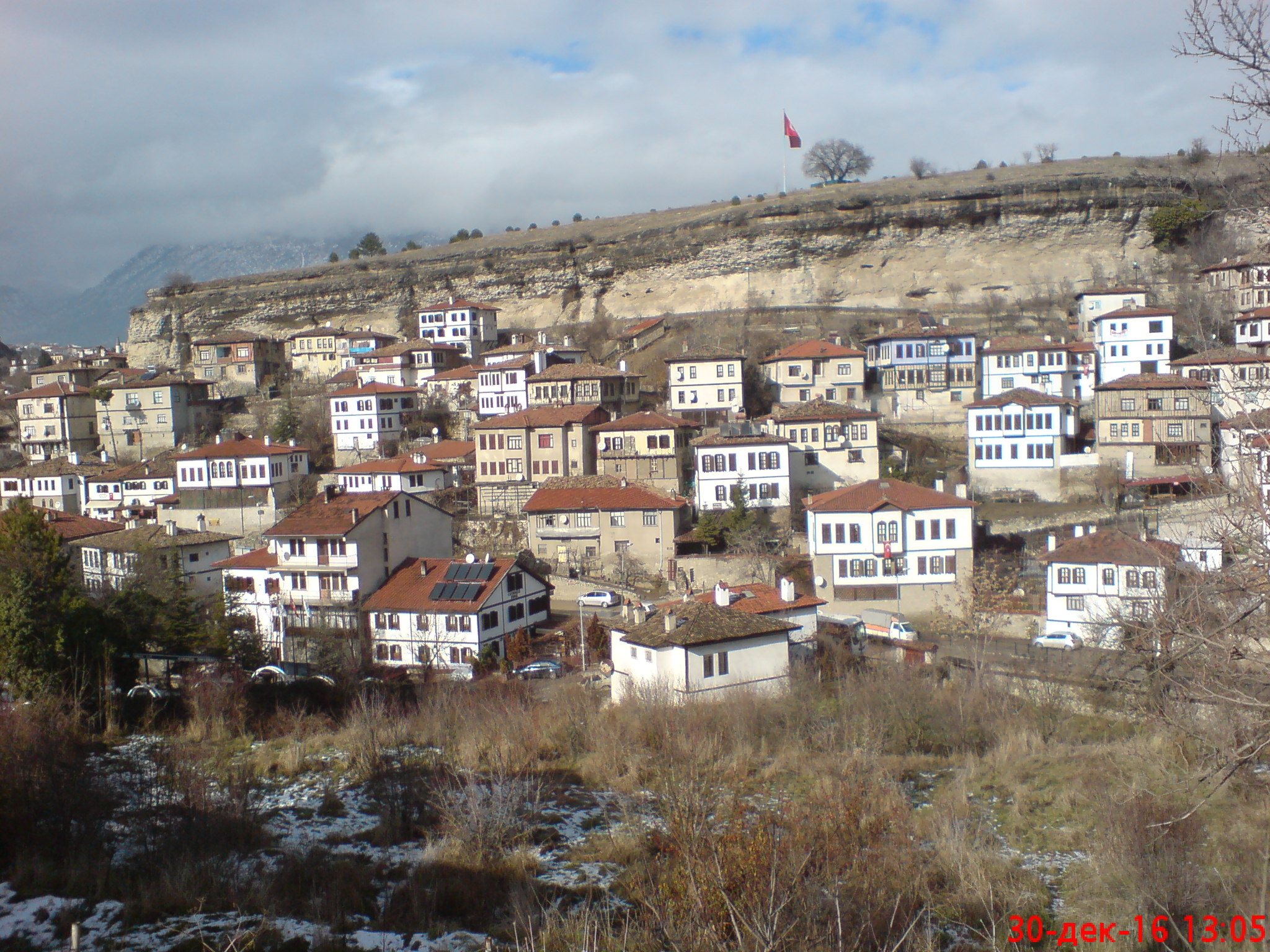

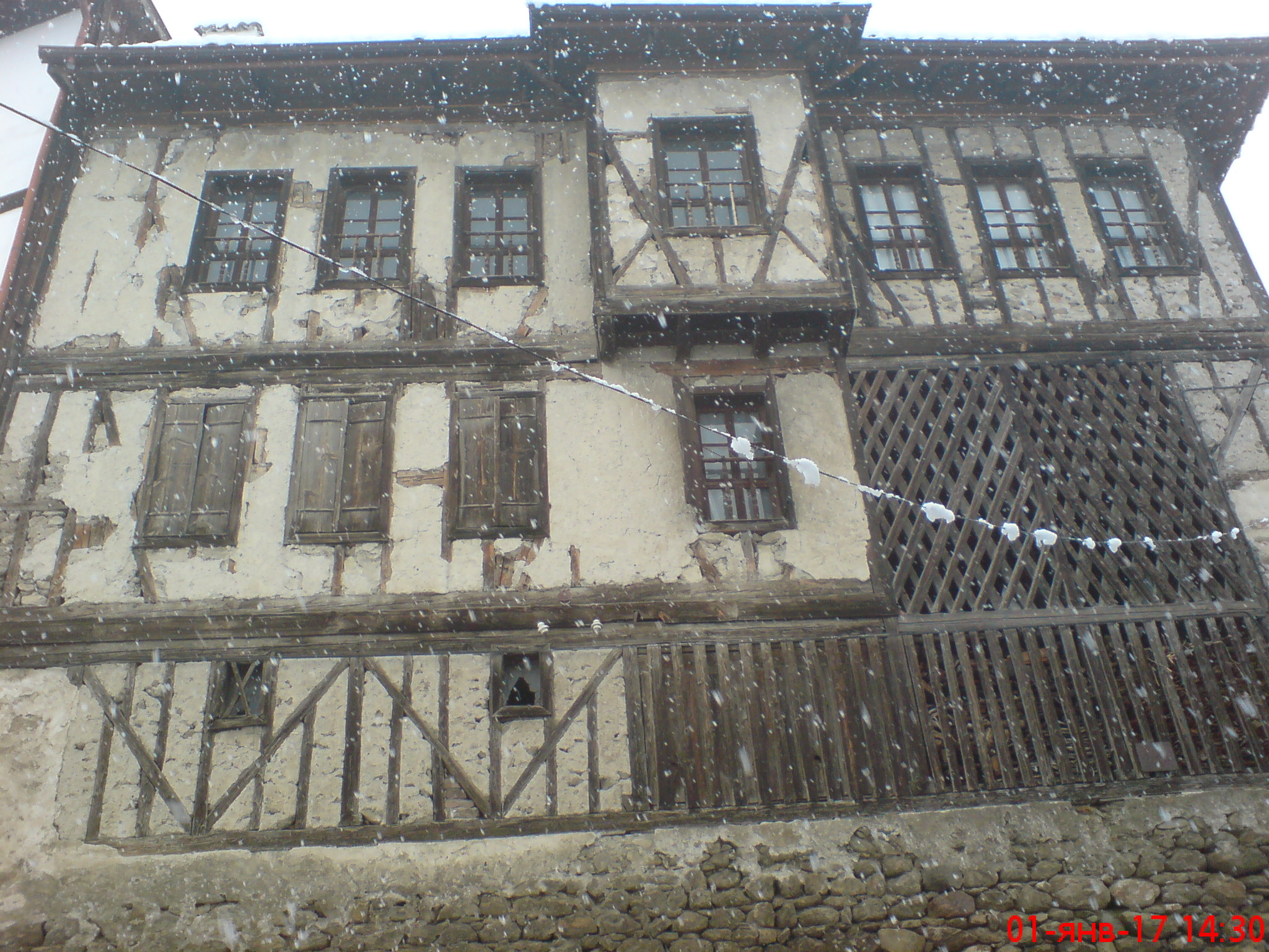

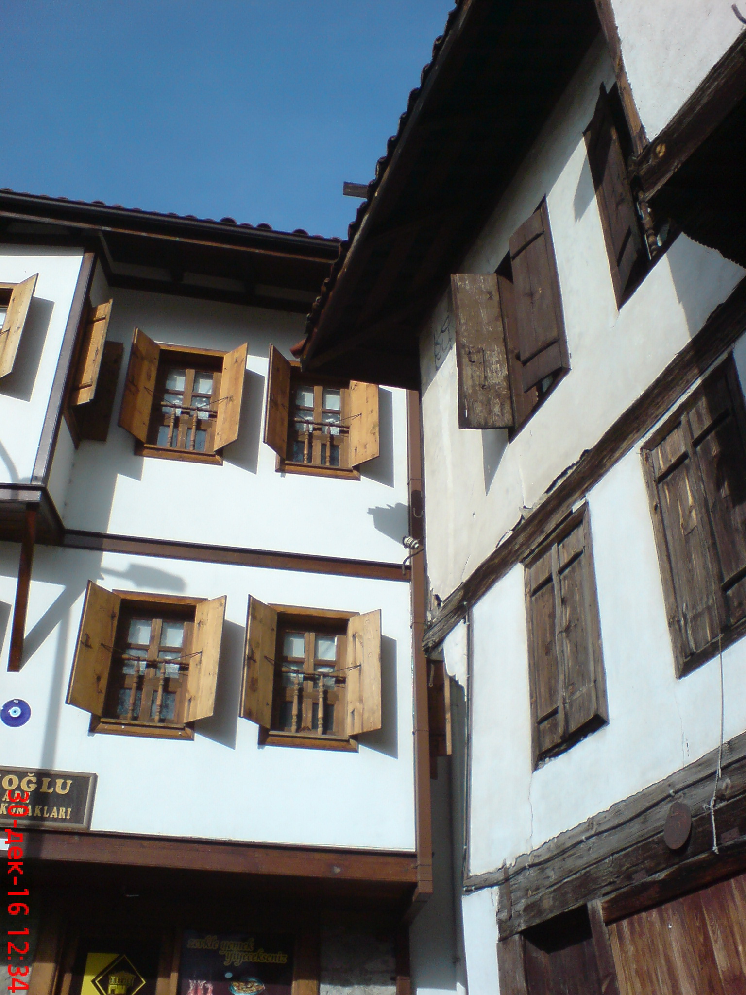

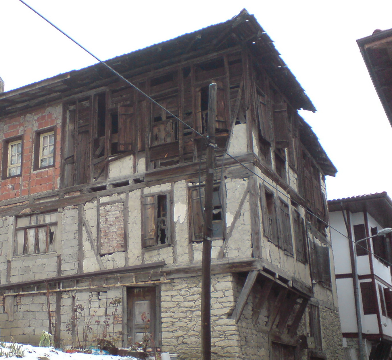

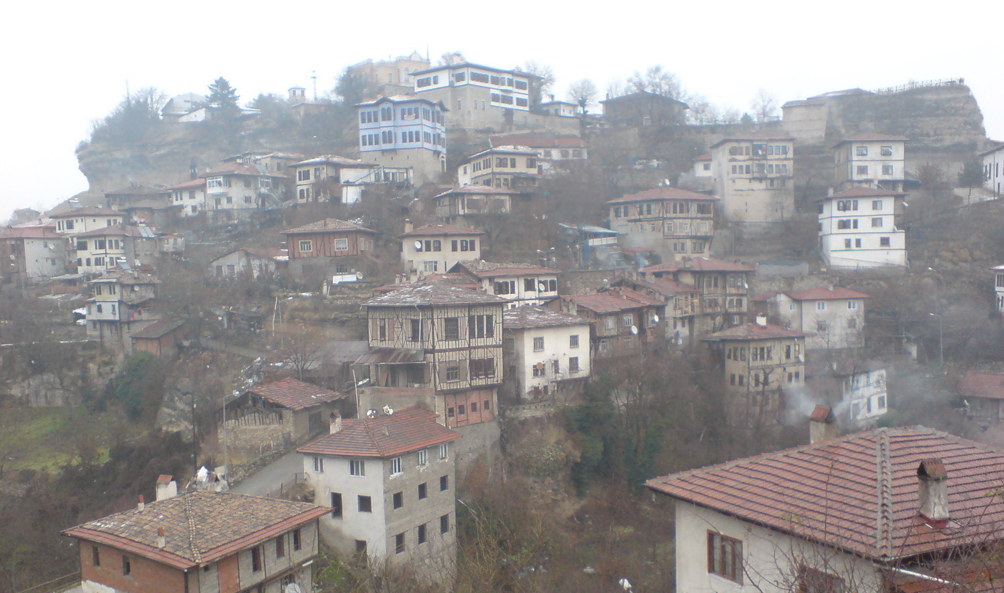

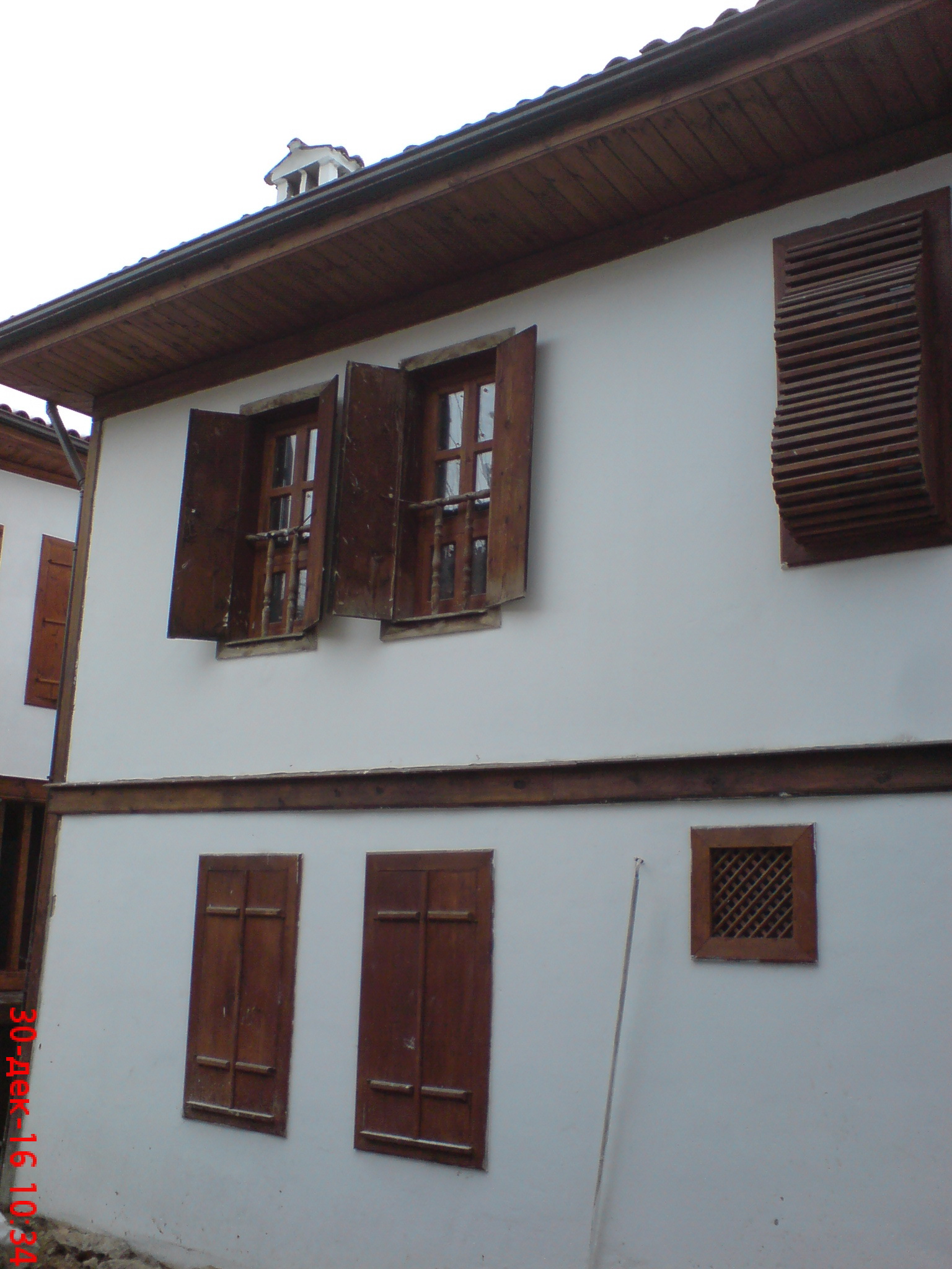

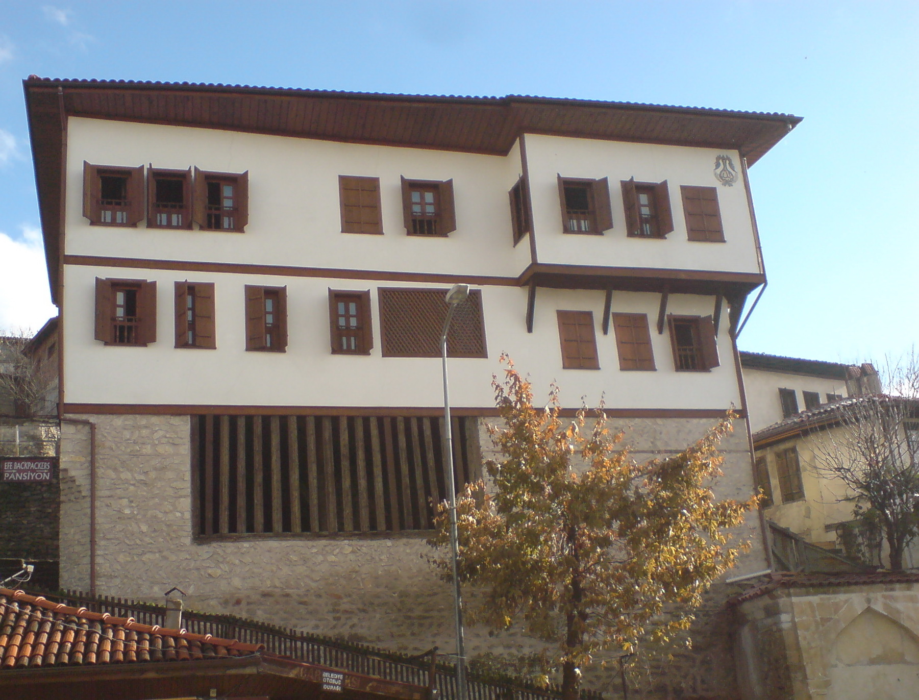

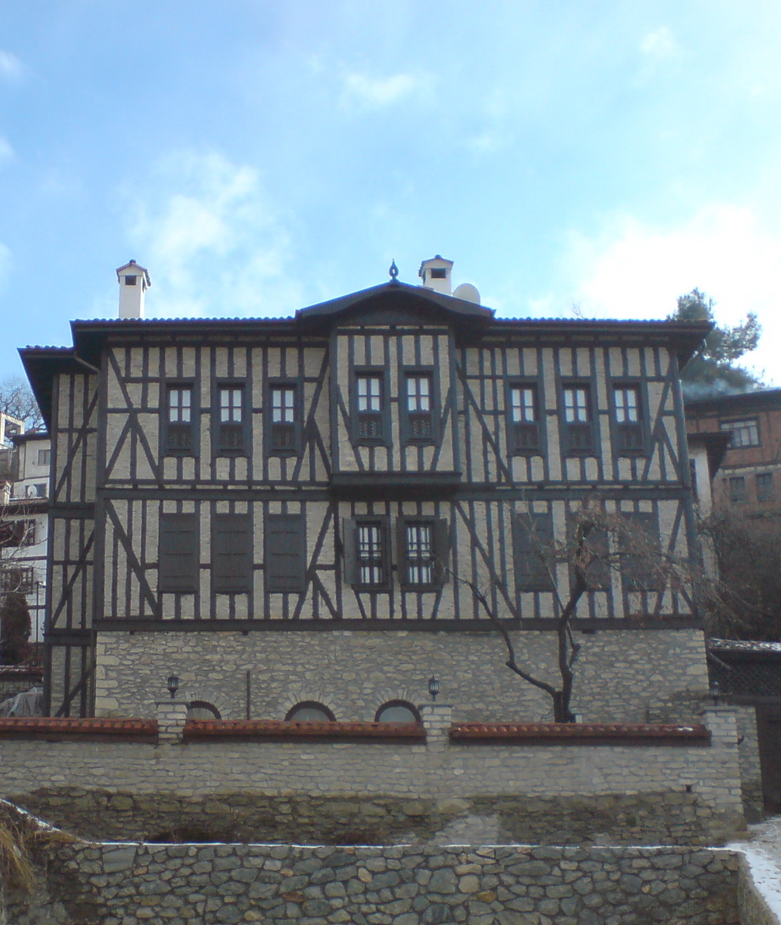

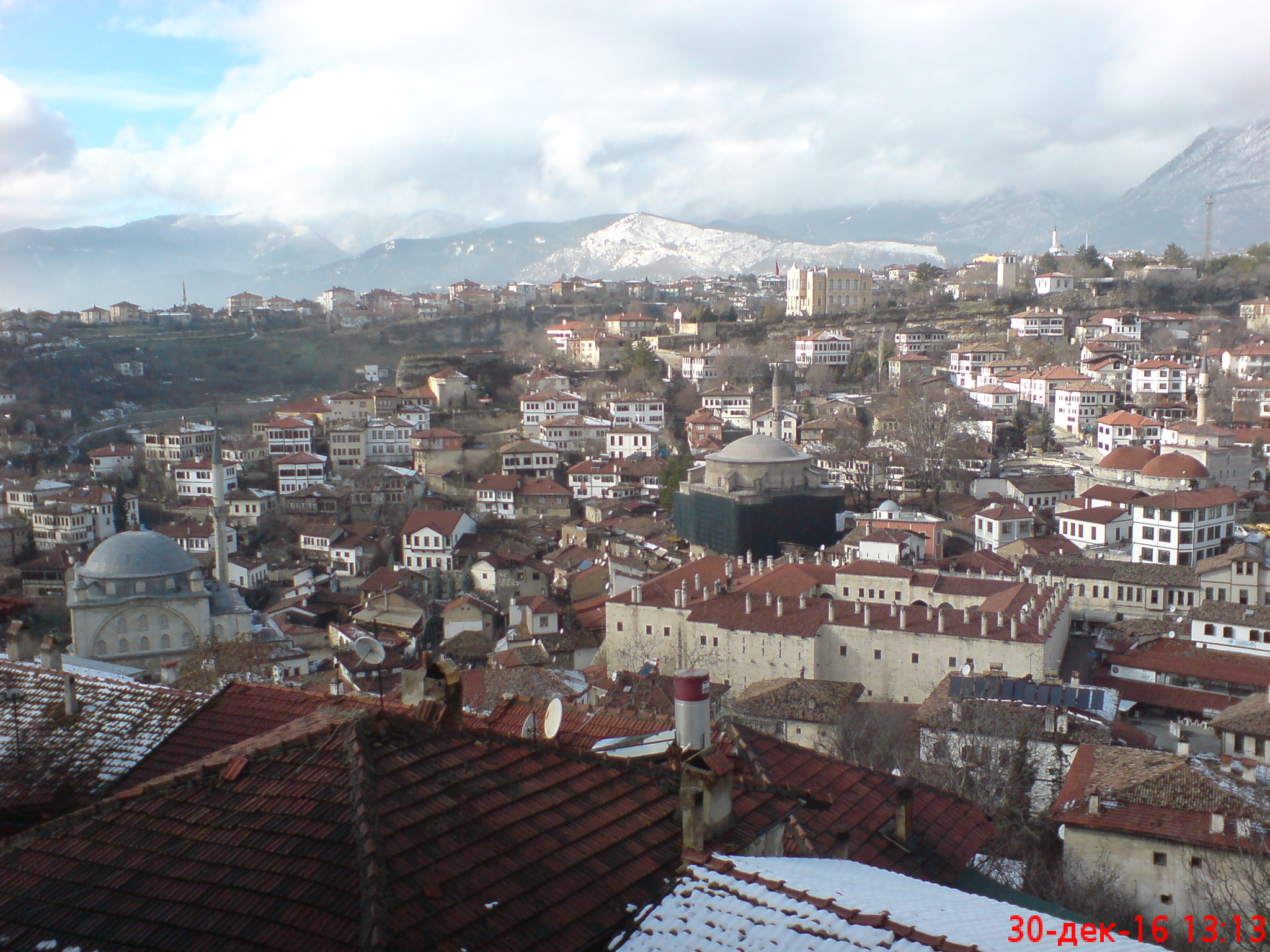

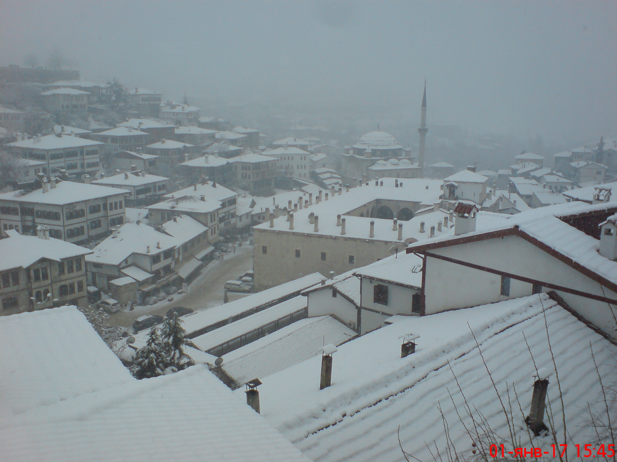

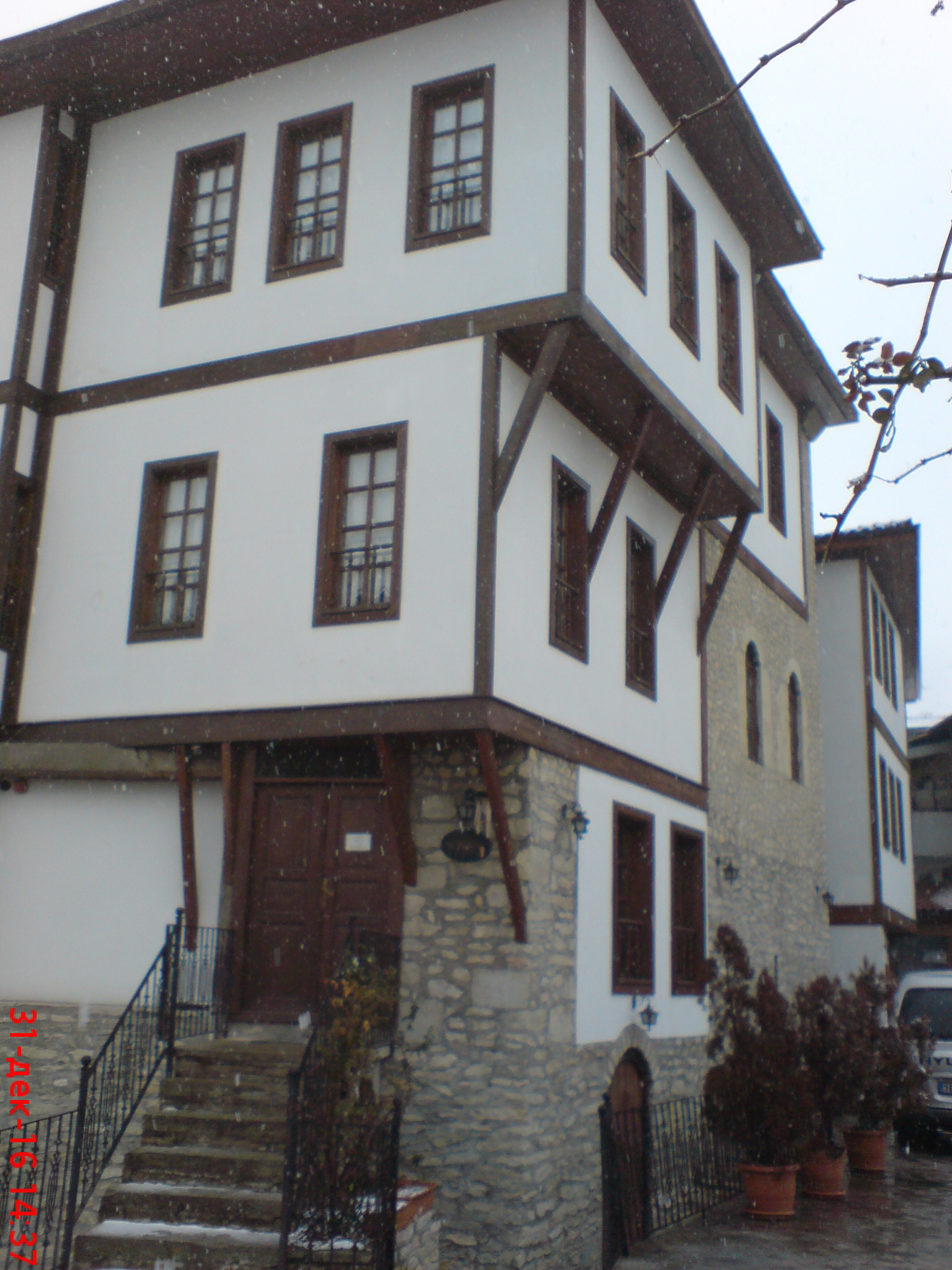

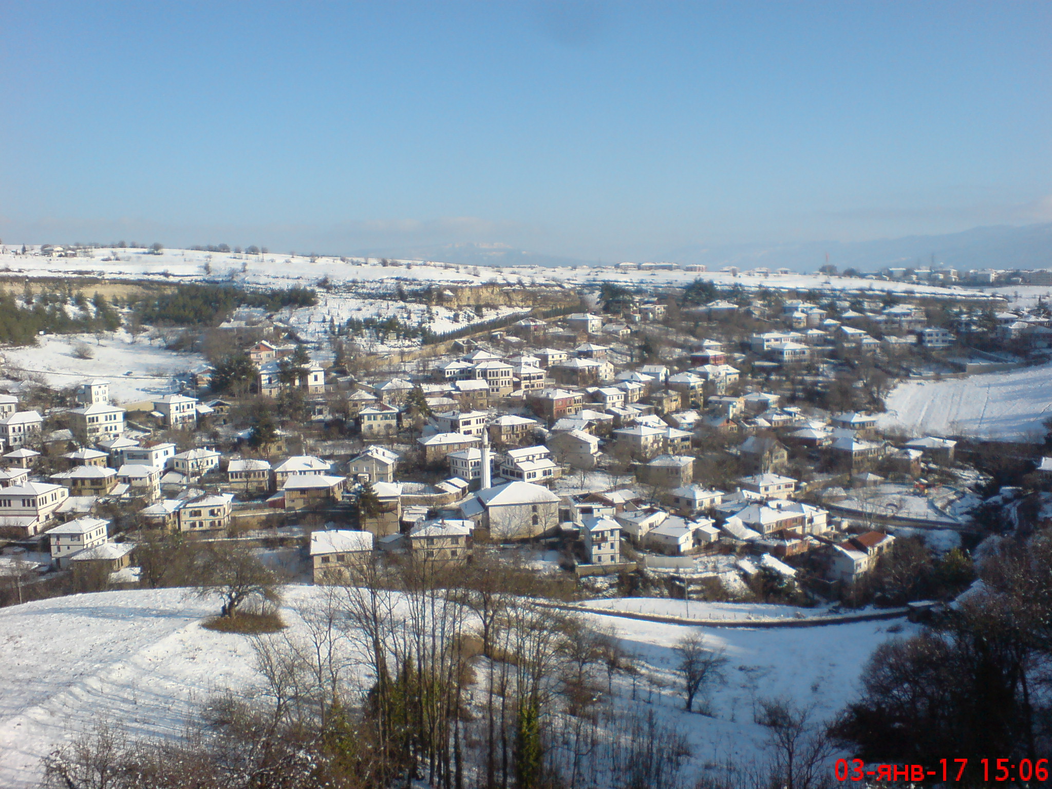

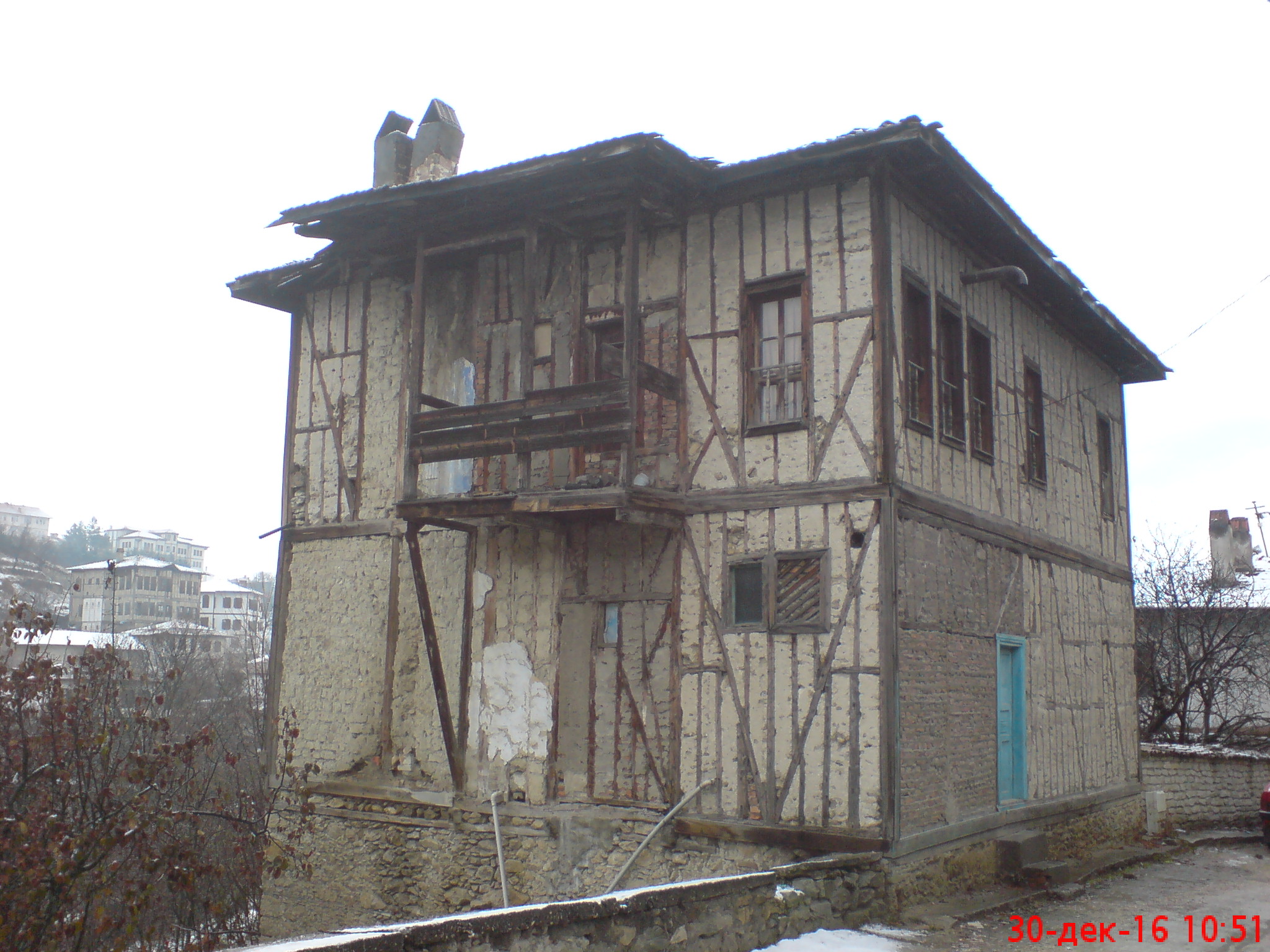

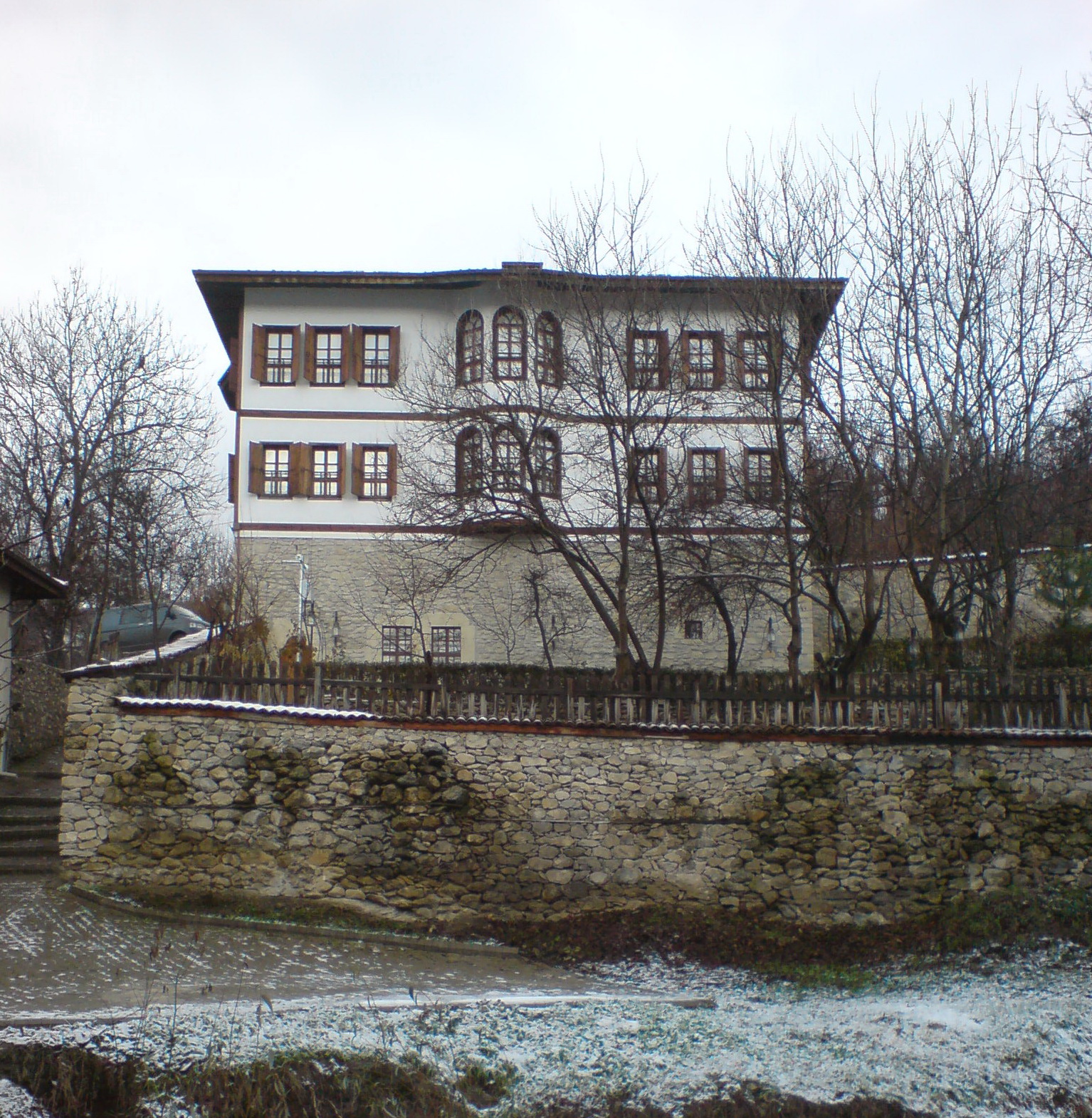

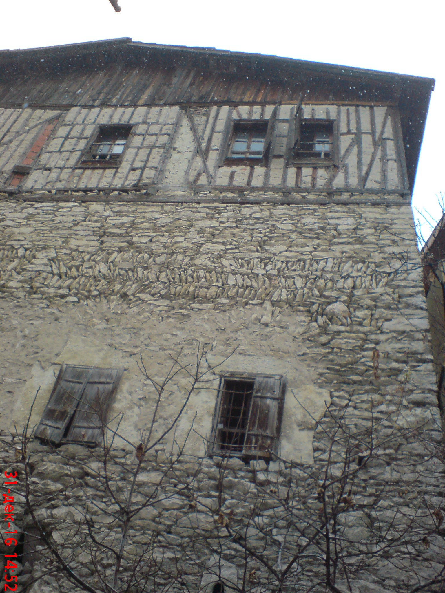

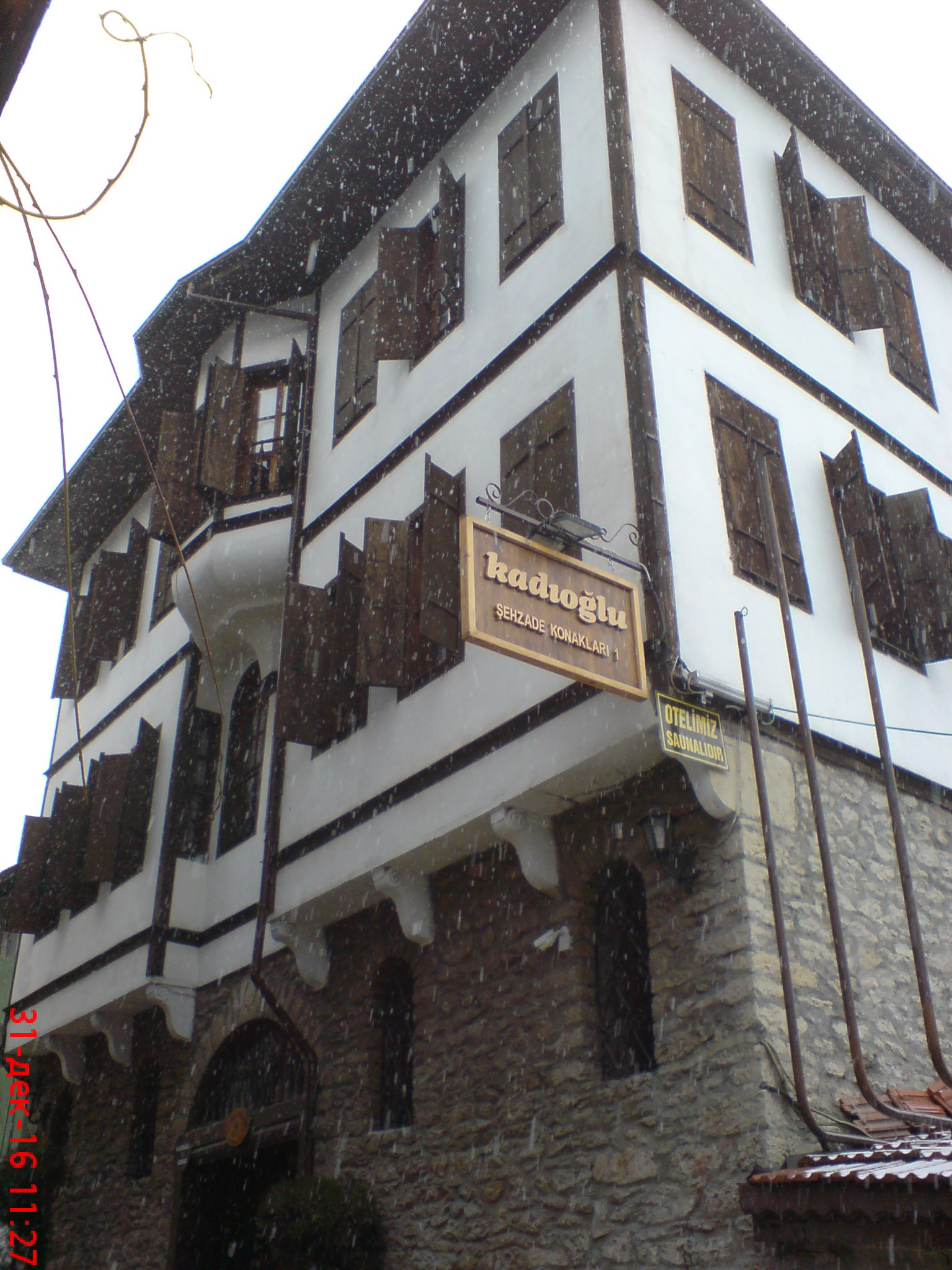

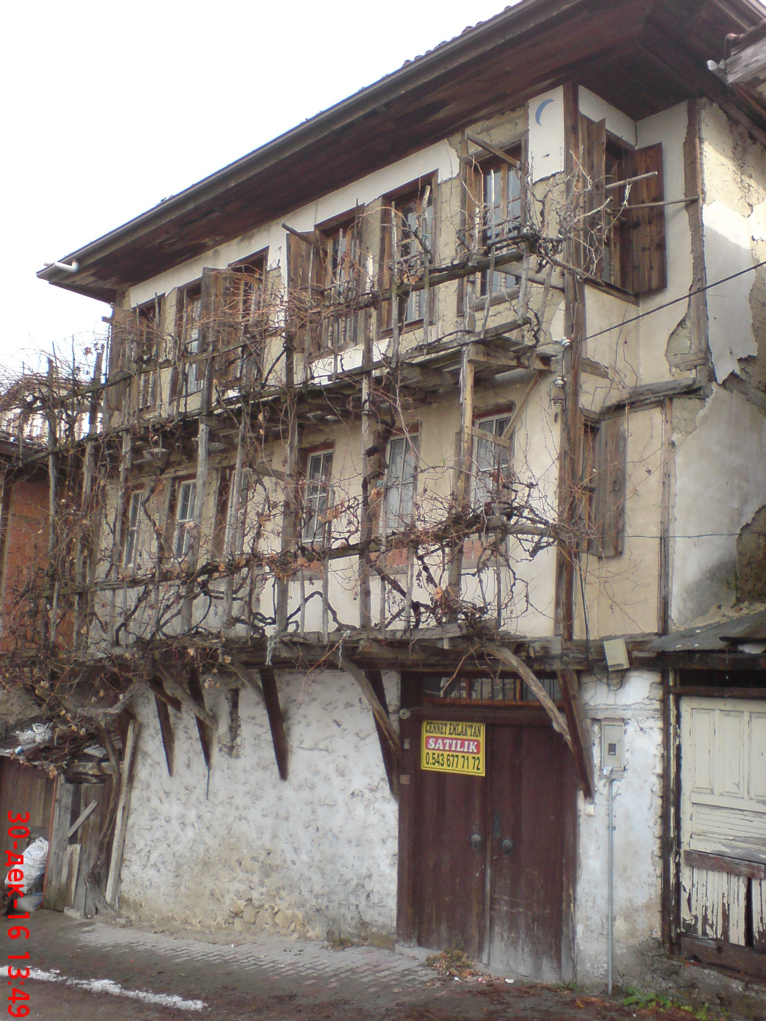

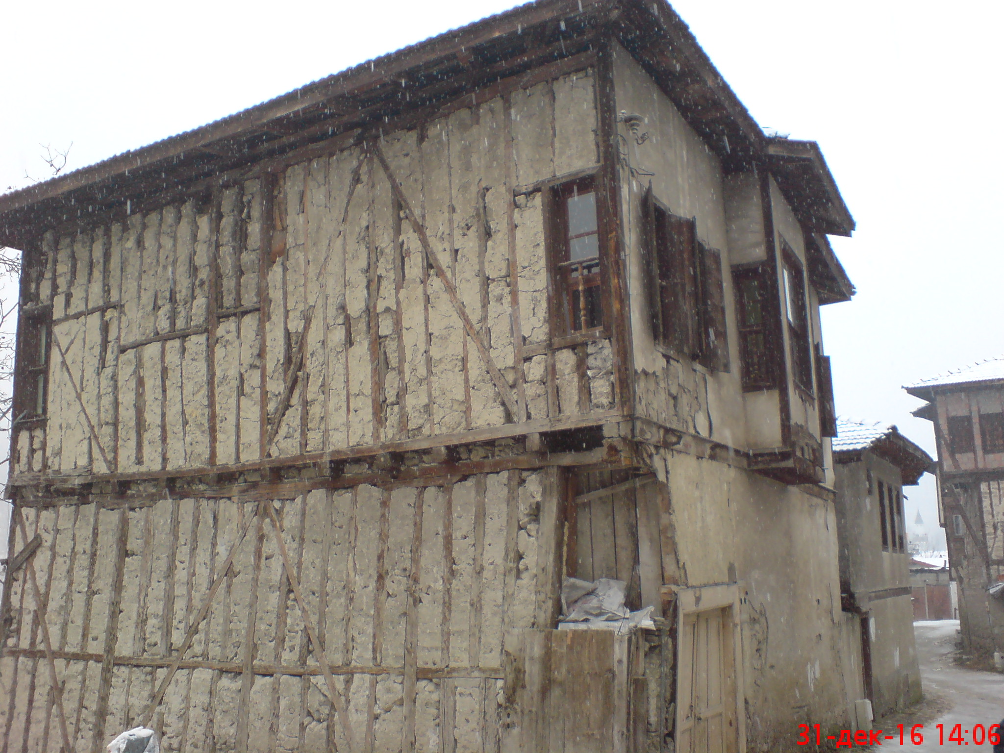

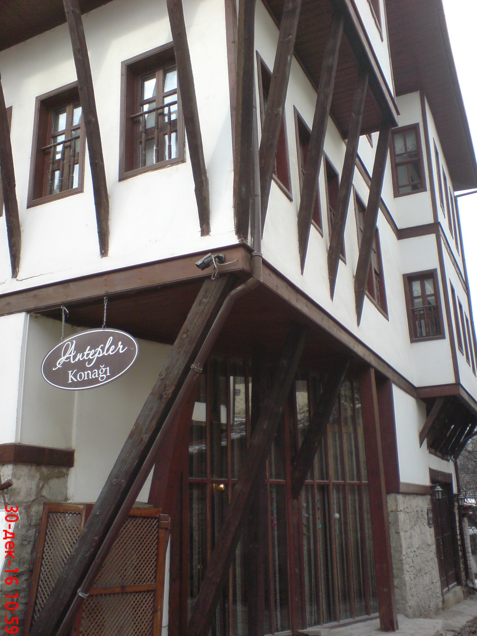

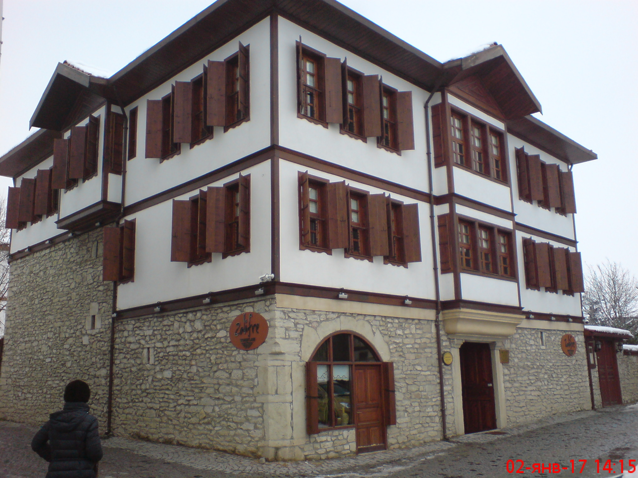

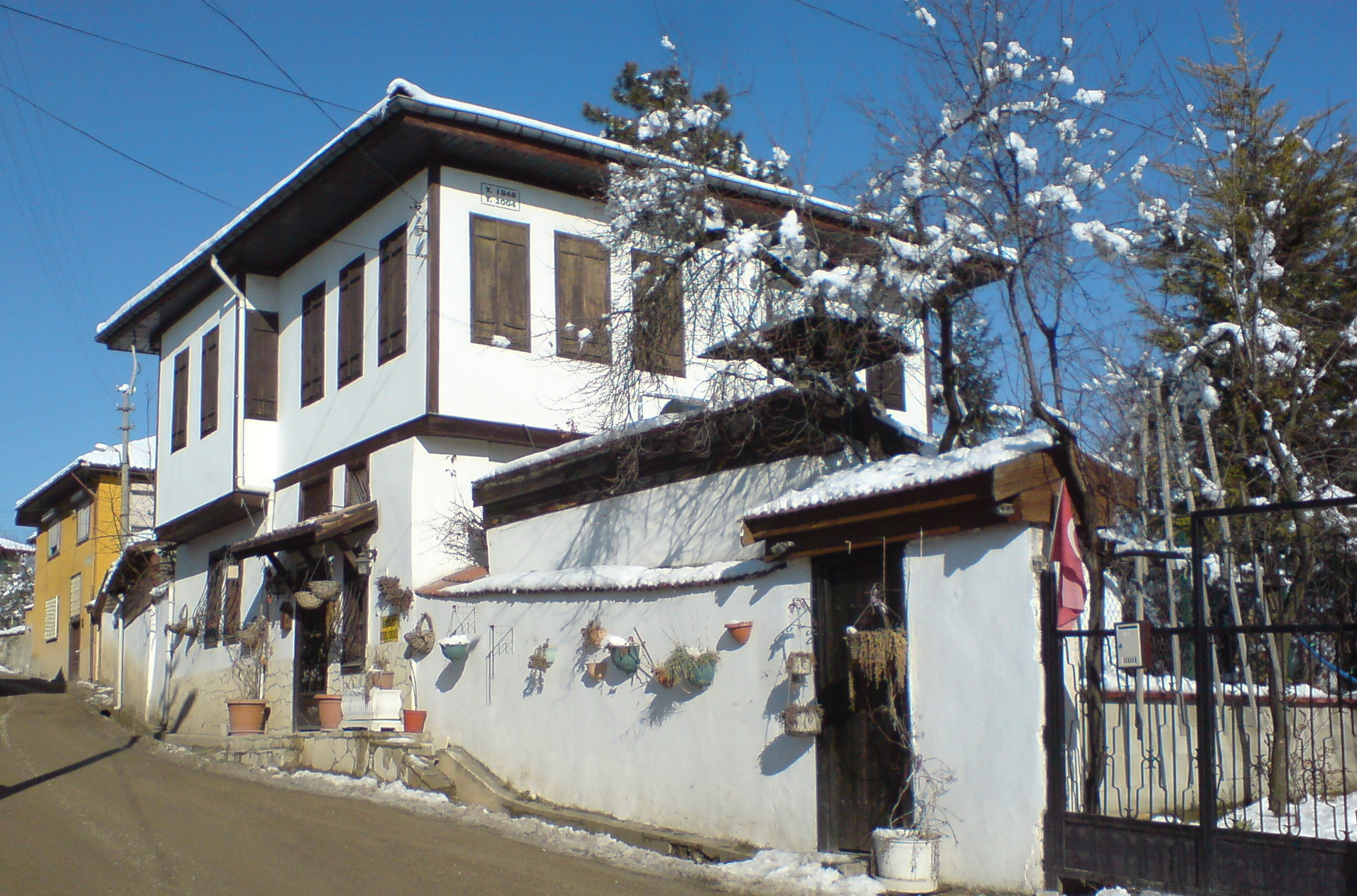

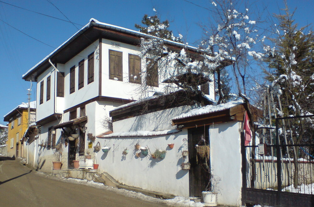

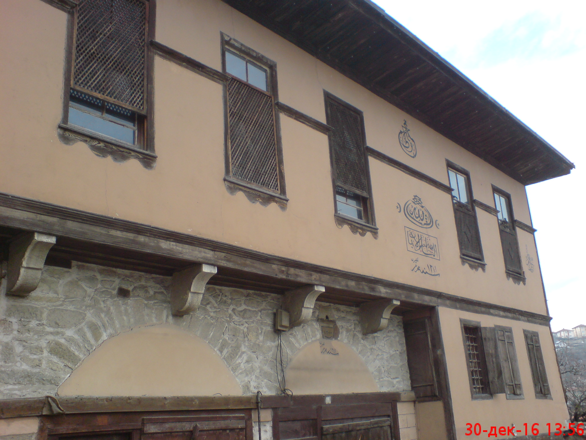

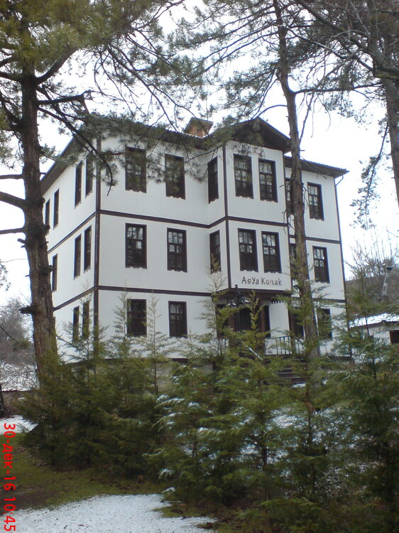

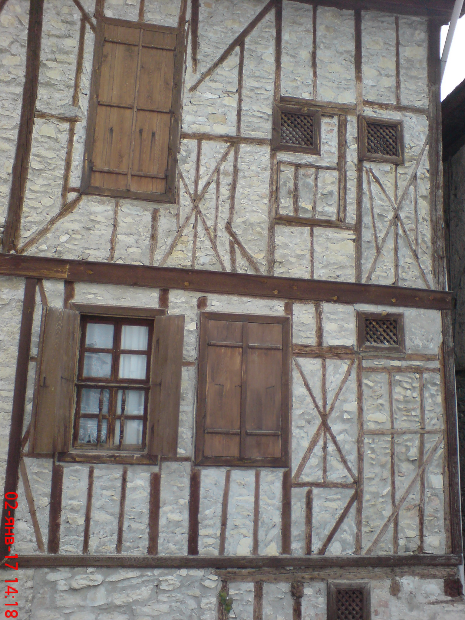

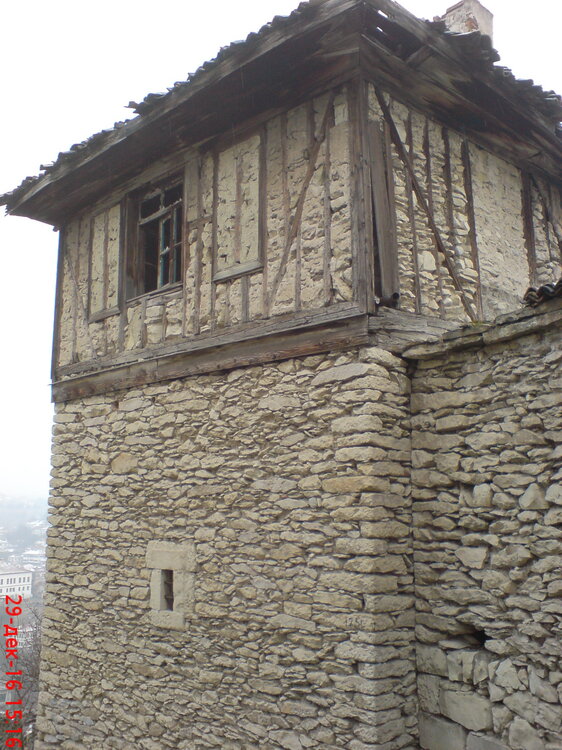

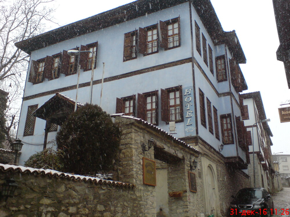

На Новый год, благодаря открытию нового рейса из Киева в Анкару, удалось побывать в городишке-музее Сафранболу.
Время не самое лучшее, но оно того стоило.
Кроме архитекруры и КРЫШ (!) приятно удивили люди - улыбчивые, отзывчивые и это при полном незнании английского.
Отопление в старом Сафранболу - исключительно печное-буржуйское, углем. При том что годишко лежит в яме - ни смога, ни дискомфорта. Население точно более "морозоустойчивое" - омывание около мечетей никто не отменял!

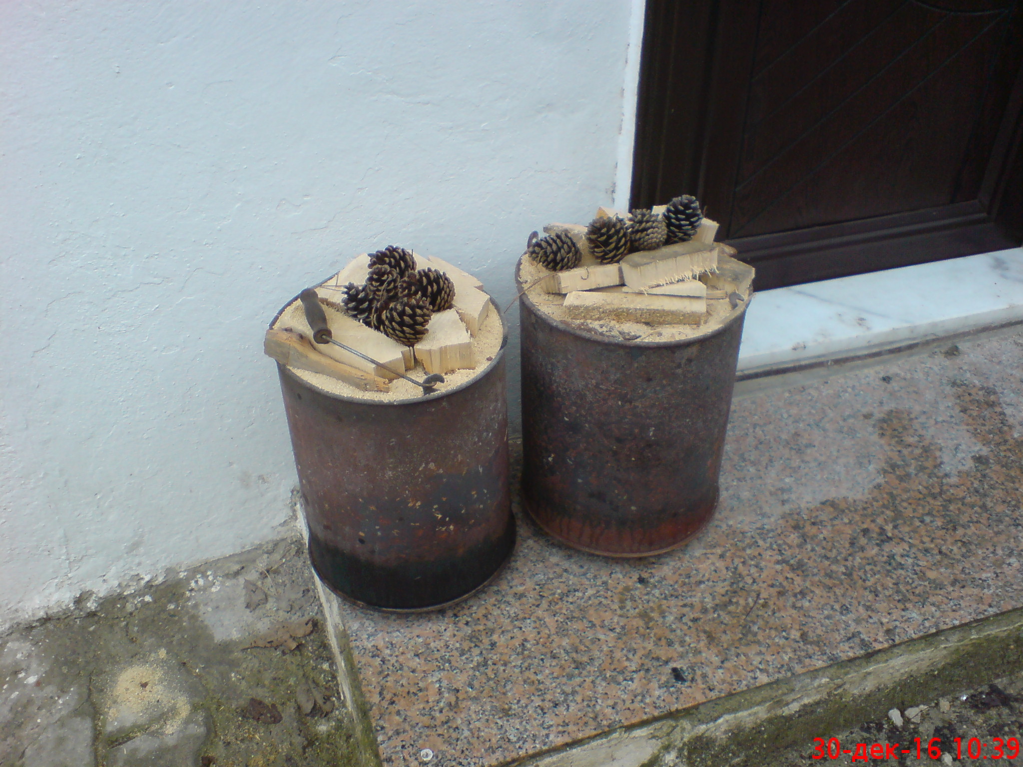

Зоготовка для растопки.

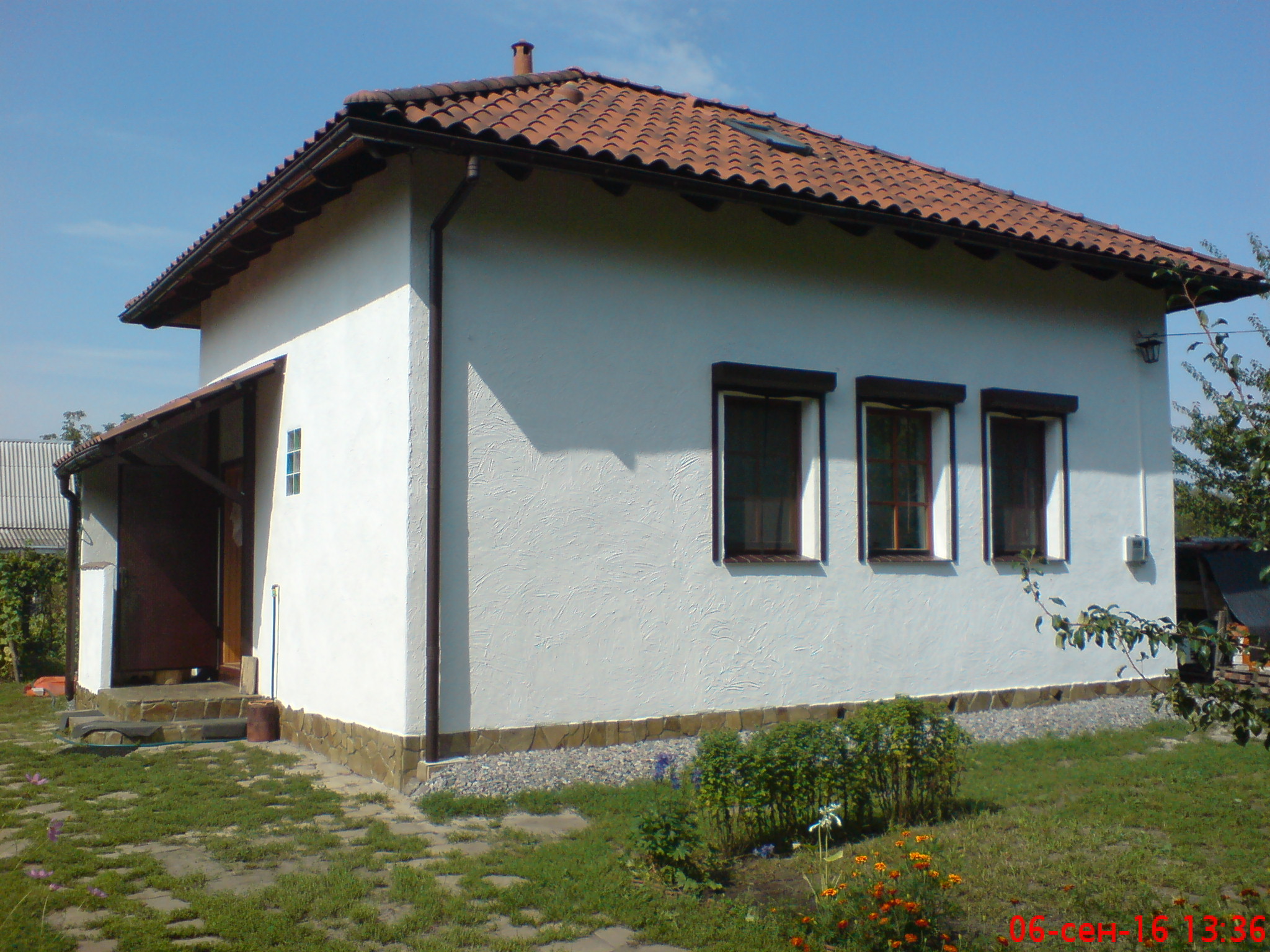

bardyk, а что за отверстия под окнами в фундаменте, каково их назначение?
Продухи, для вентиляции подпольного пространства.
