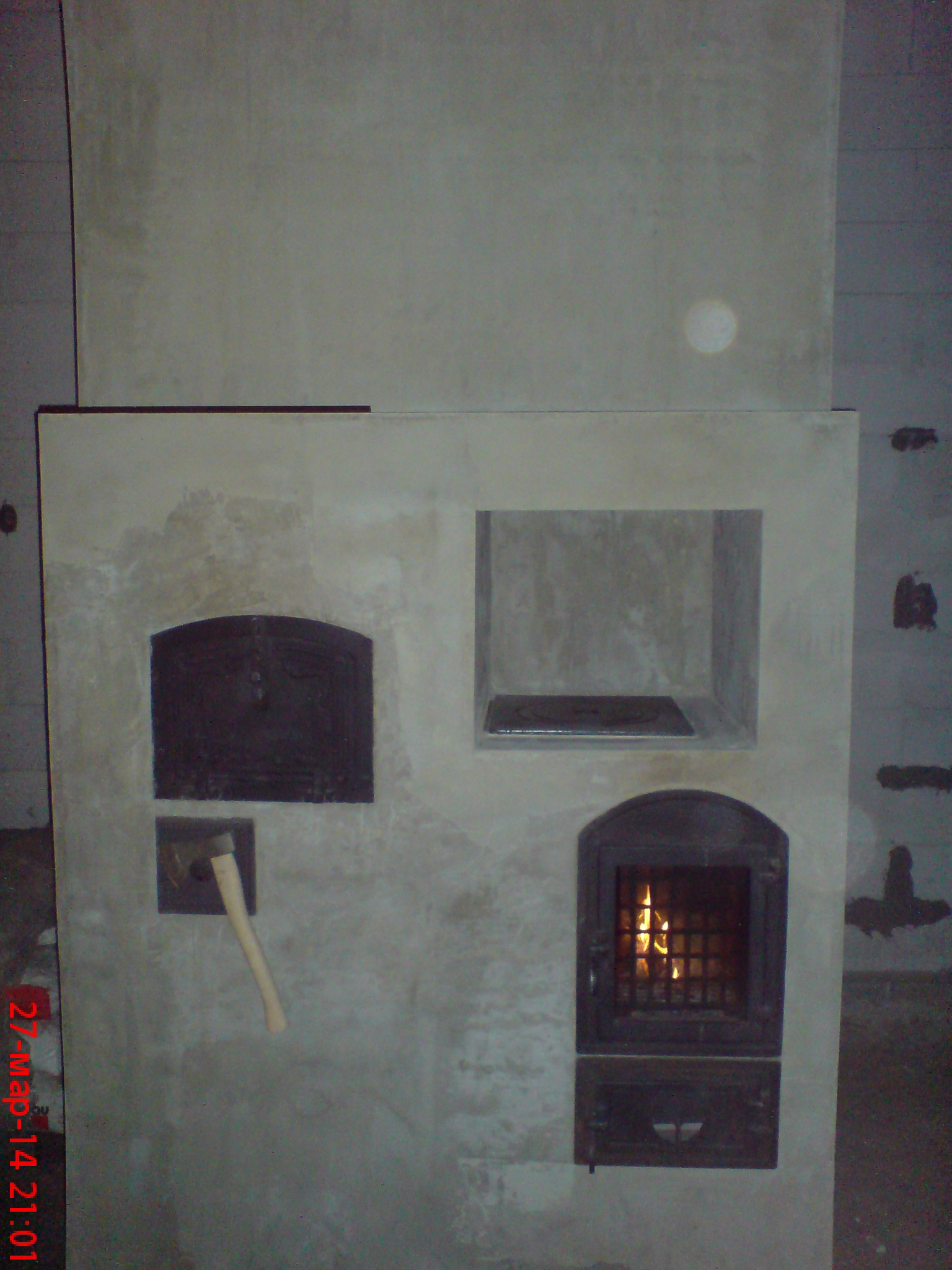

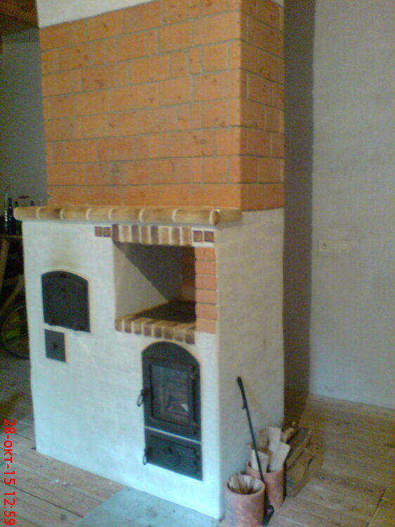

Расскажите про дымоход.
Что за дымоход? Как делали переход из печки на круглую трубу. Что за проходка черепичная?

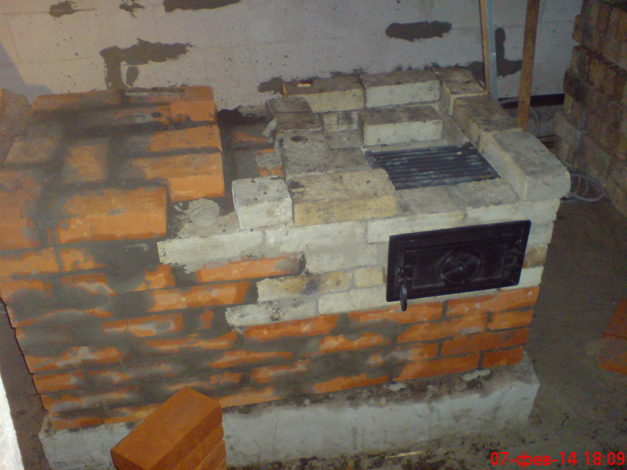

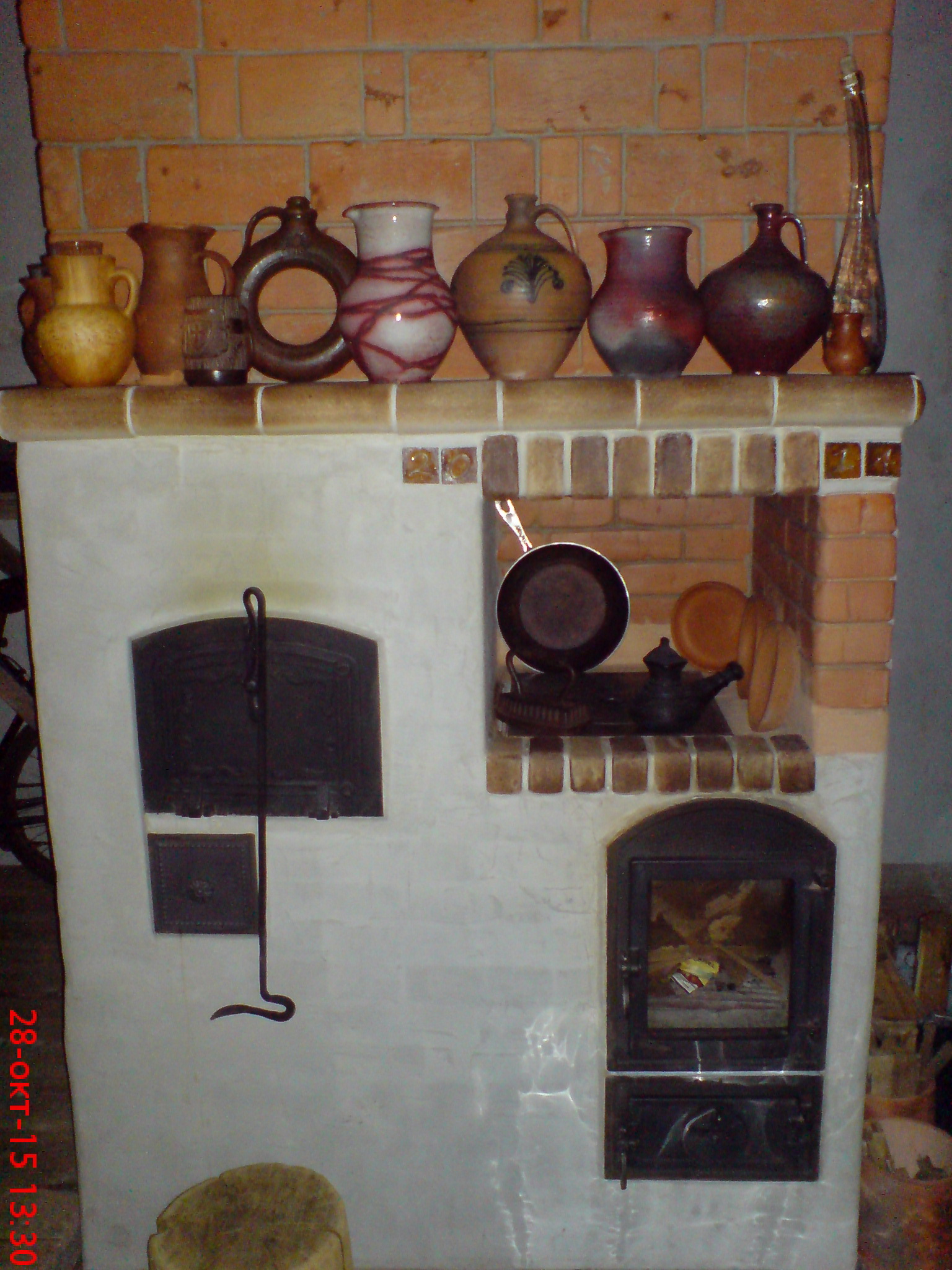

Чем штукатурили печь?
Как ведет себя штукатурка?
Slaven_33
Тоже интересует чем оштукатурена печь и как ведёт себя штукатурка?
А домик симпотный! Ничего лишнего. 5 баллов!
Дымоход от того же производителя, что и черепица - Пика. Переход с помощью проходной черепичины - на фото.
Печь штукатурилась кажется Профлайном. Ведёт себя......... Никак себя она уже не ведёт...... Об этом напишу отдельно.

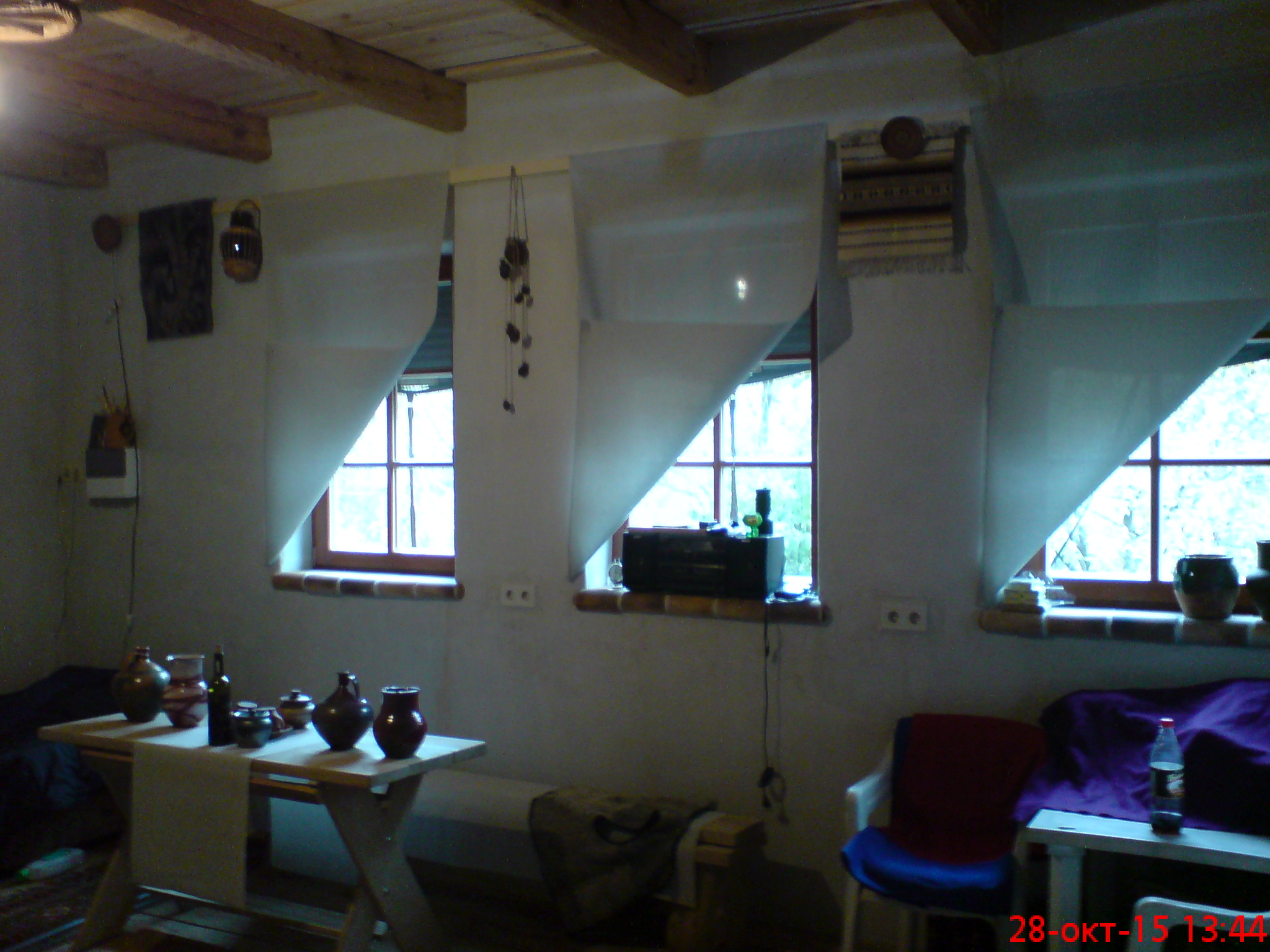

Я от Вашей кровли в восторге! Имитация монах-монашка выглядит офигенно! Особенно разные детали - дымоход (подозреваю что по цене как половина рядовых черепков), вентиляционный черепок.

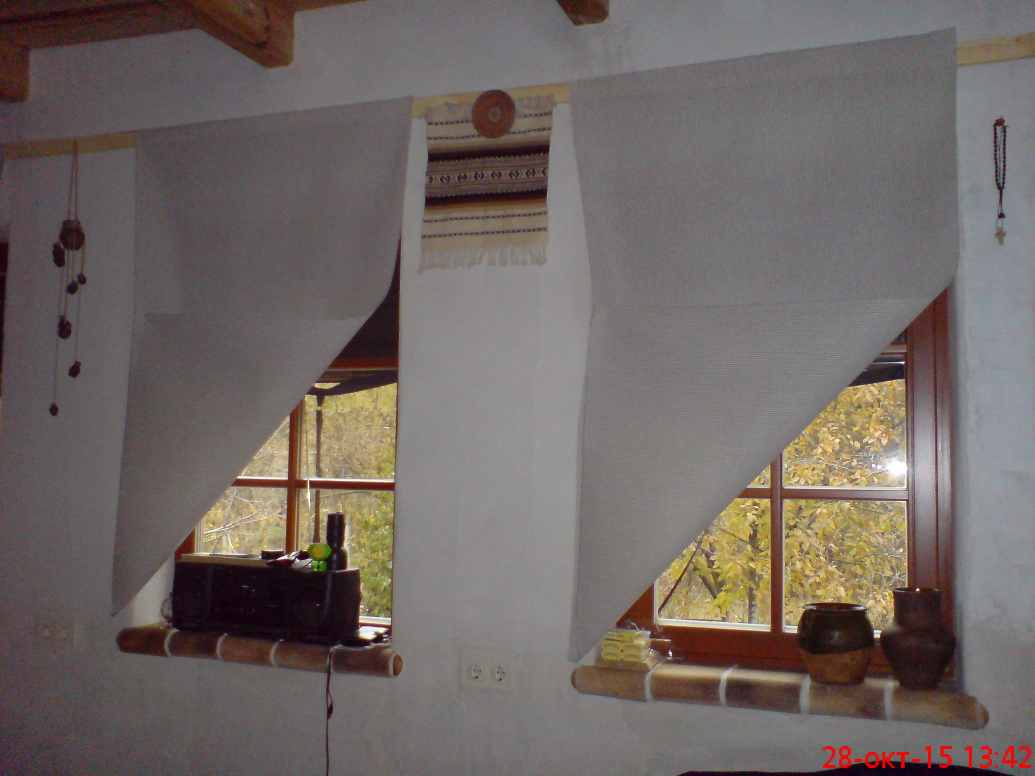

Очень понравился подоконник.

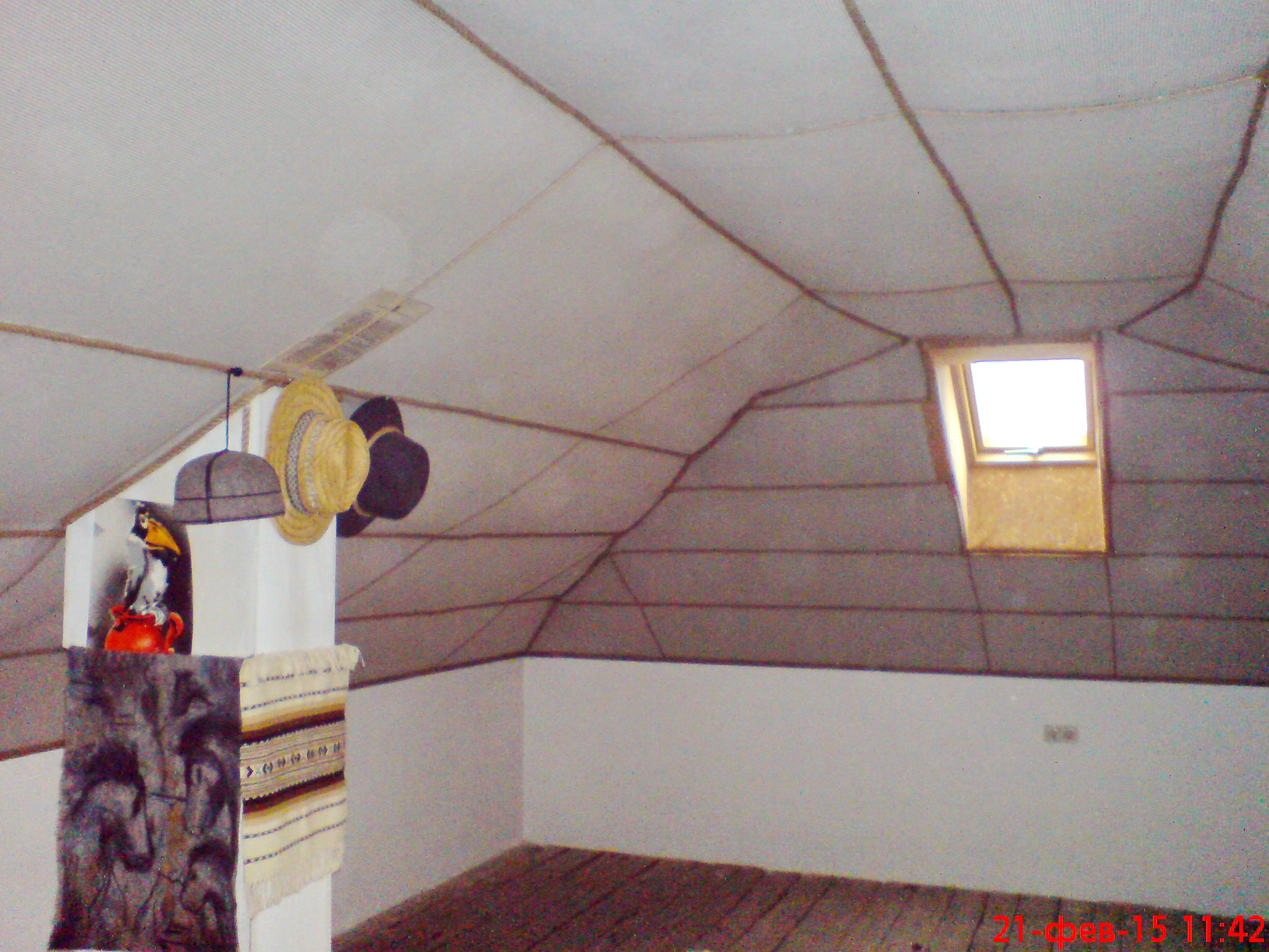

Мой 2015-й....
Весна.

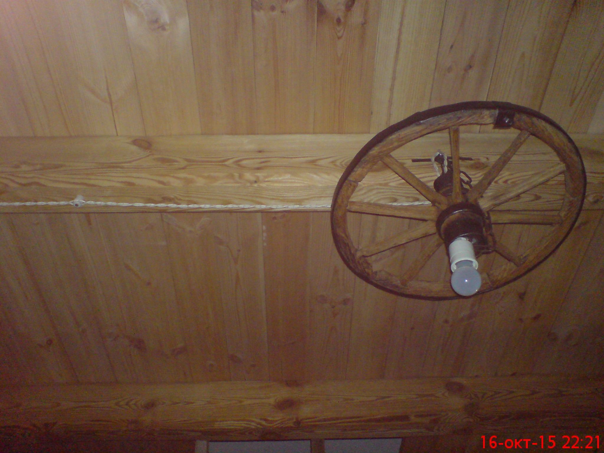

Черновой потолок "переехал" на черновой пол. Потолок - половая доска (окончательная укладка в этом году).
Внутренние двери - окончательный вариант (браширование, под "Пинотекс").
Лето.

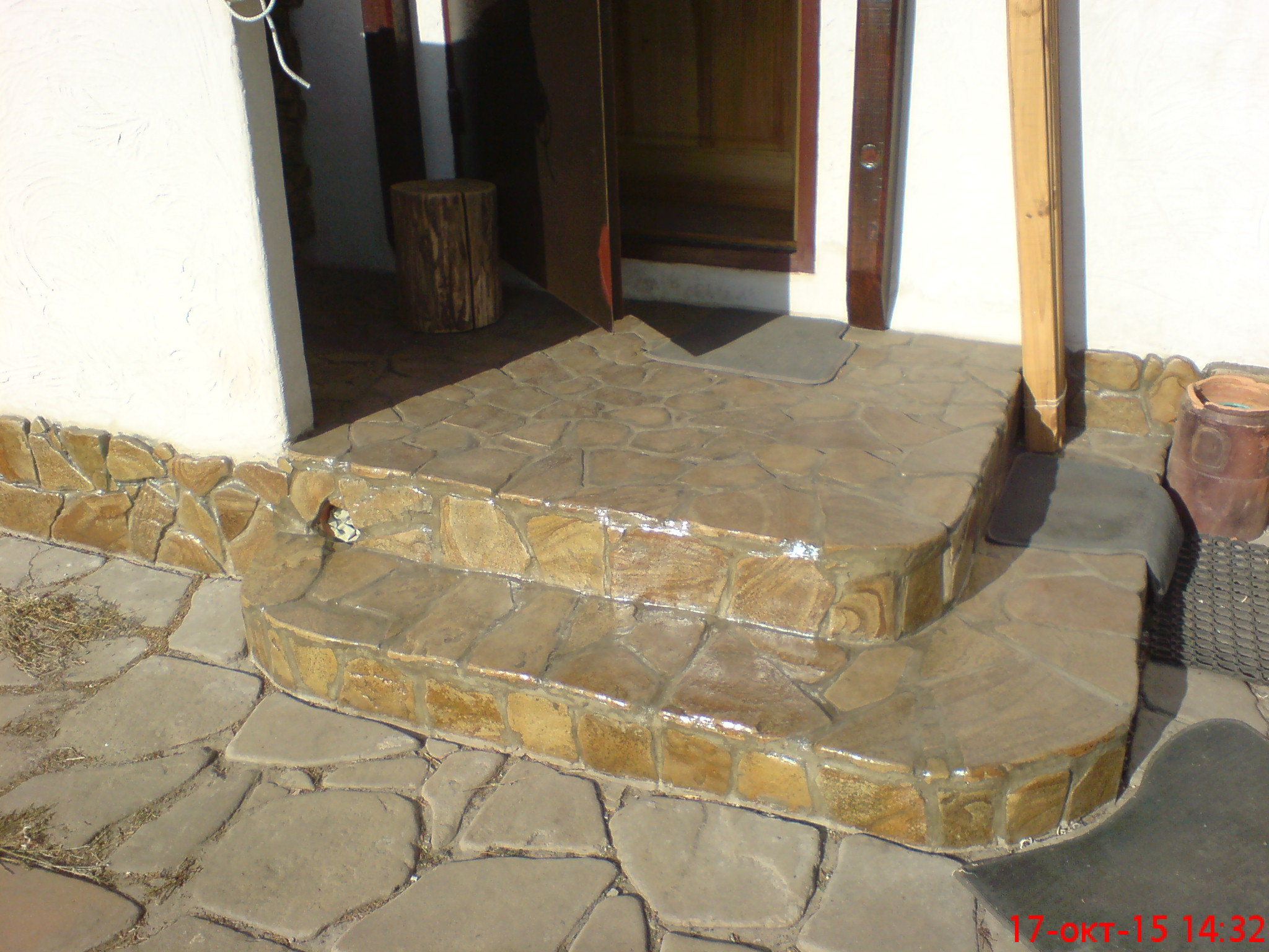

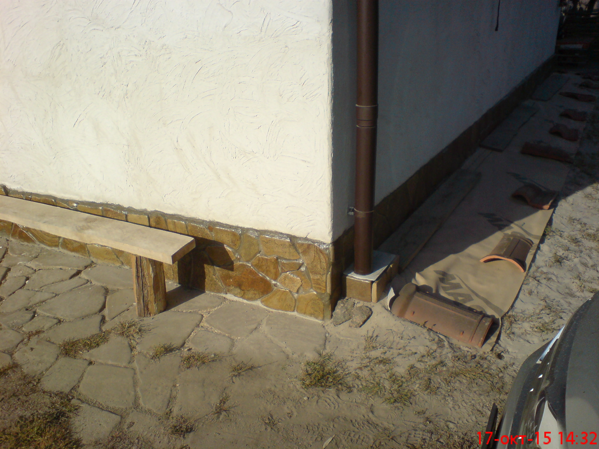

"Добил" облицовку цоколя песчанником и вскрыл лаком.
Соорудил "красный" уголок.

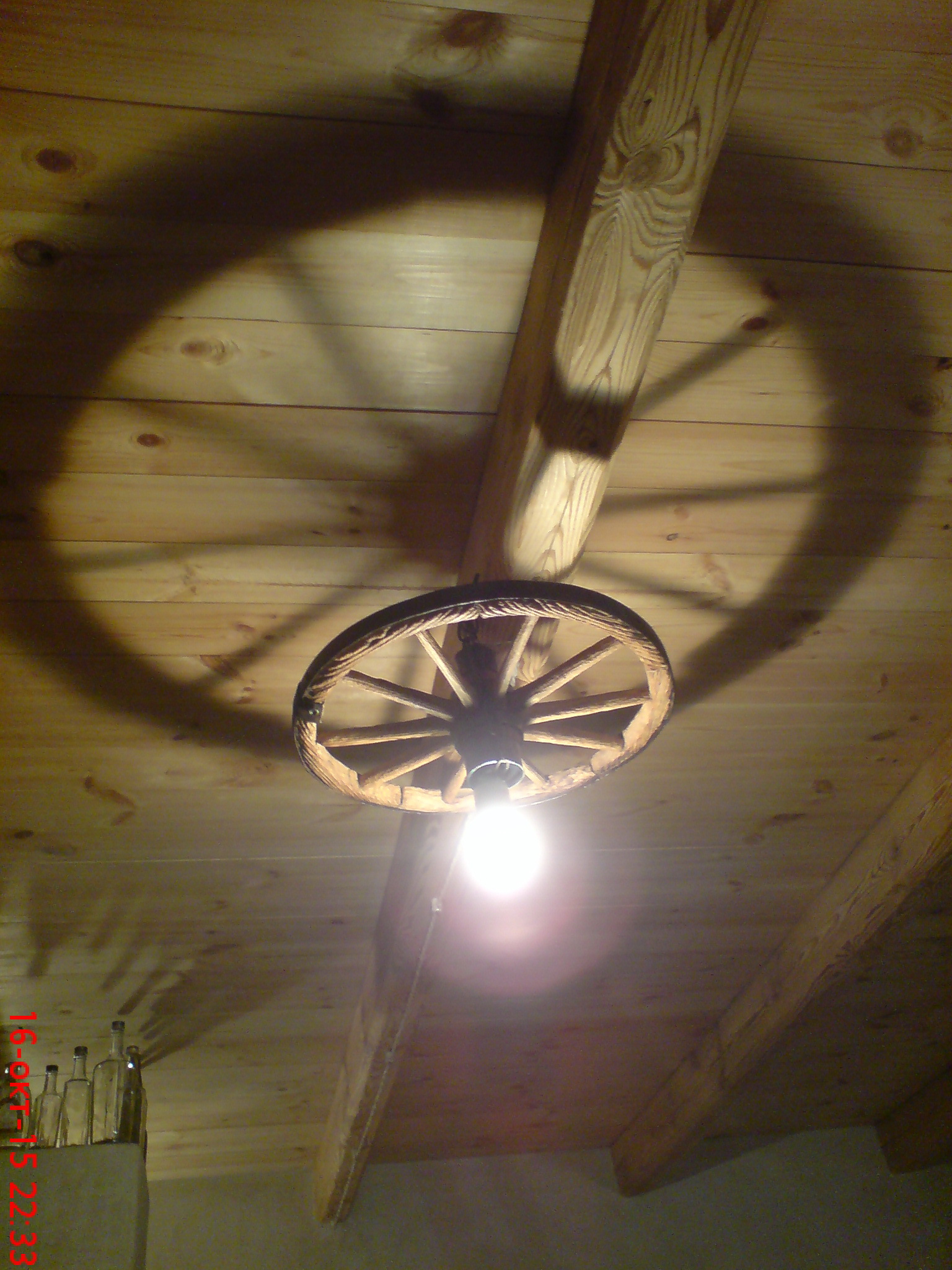

Осень.
Запущена холодная и горячая вода, унитаз.

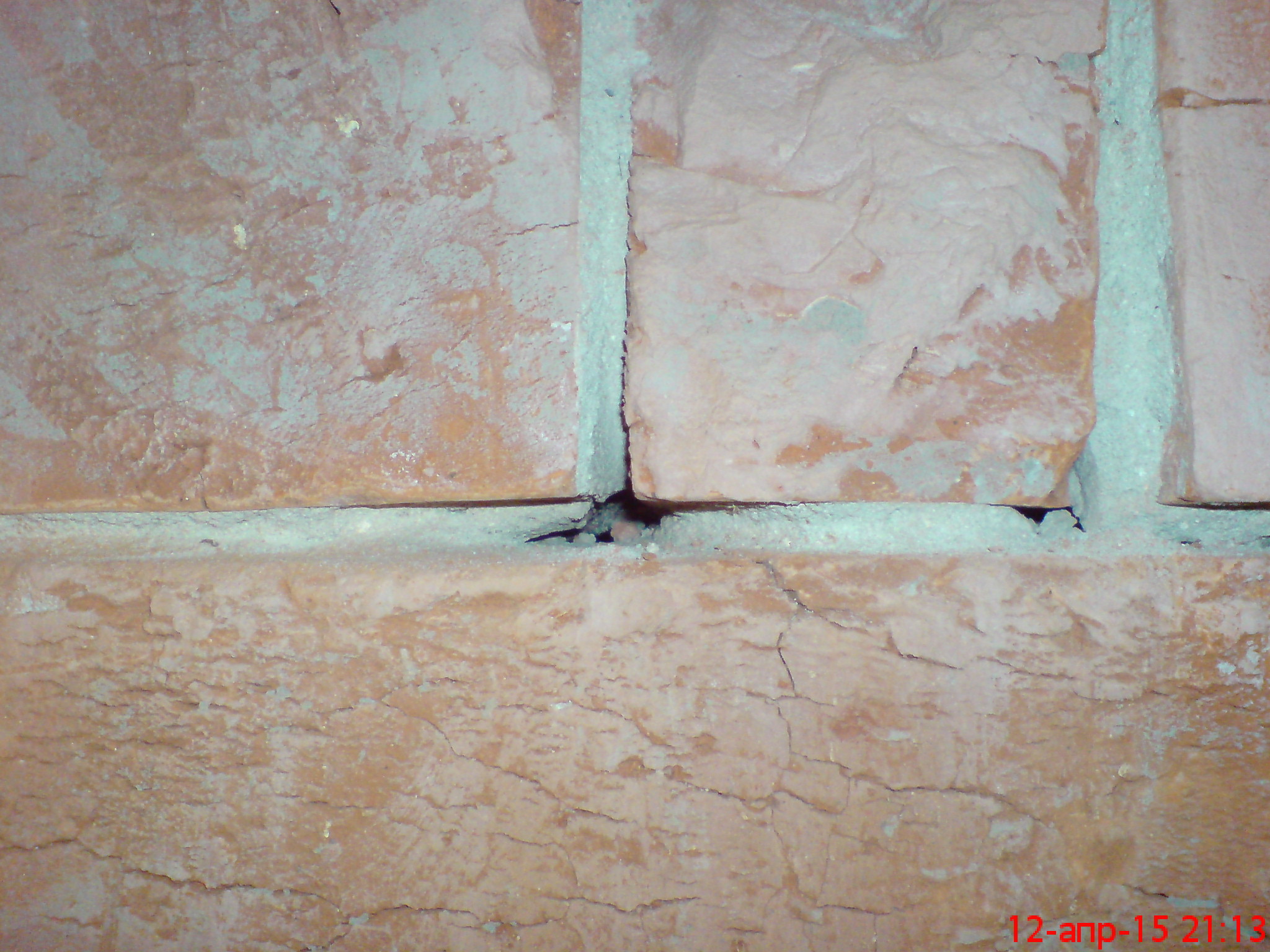

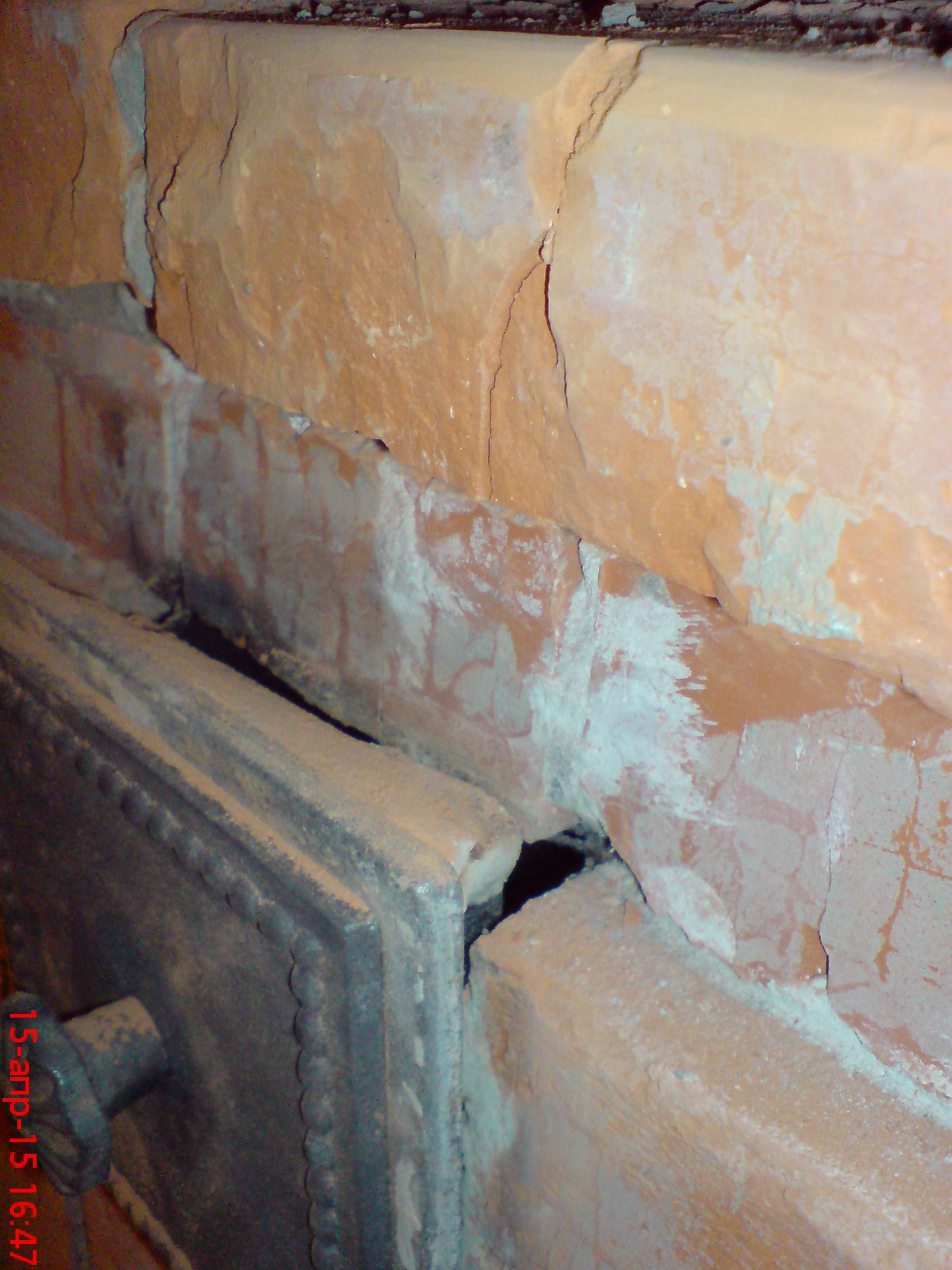

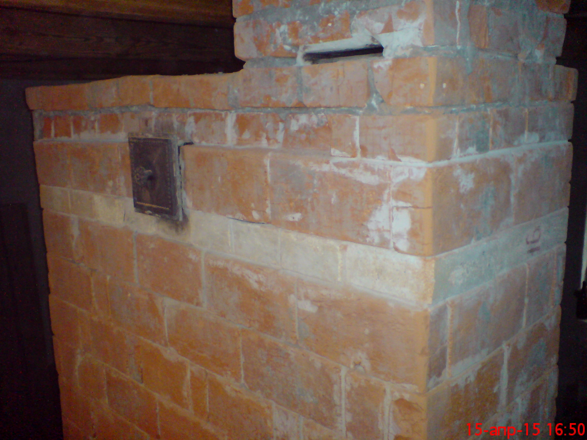

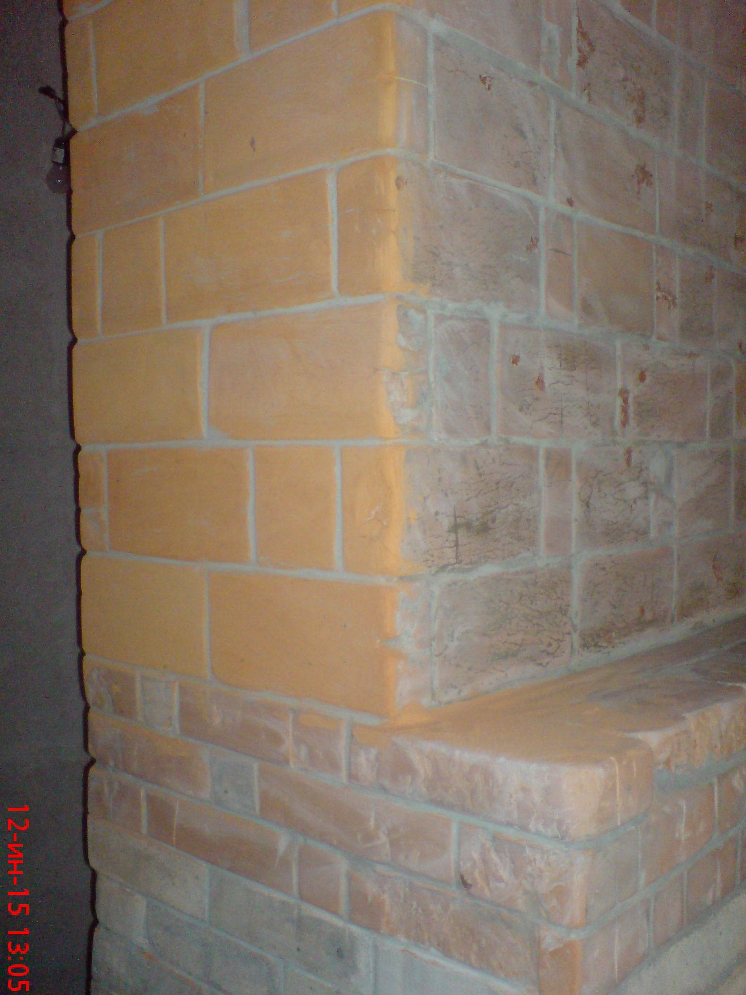

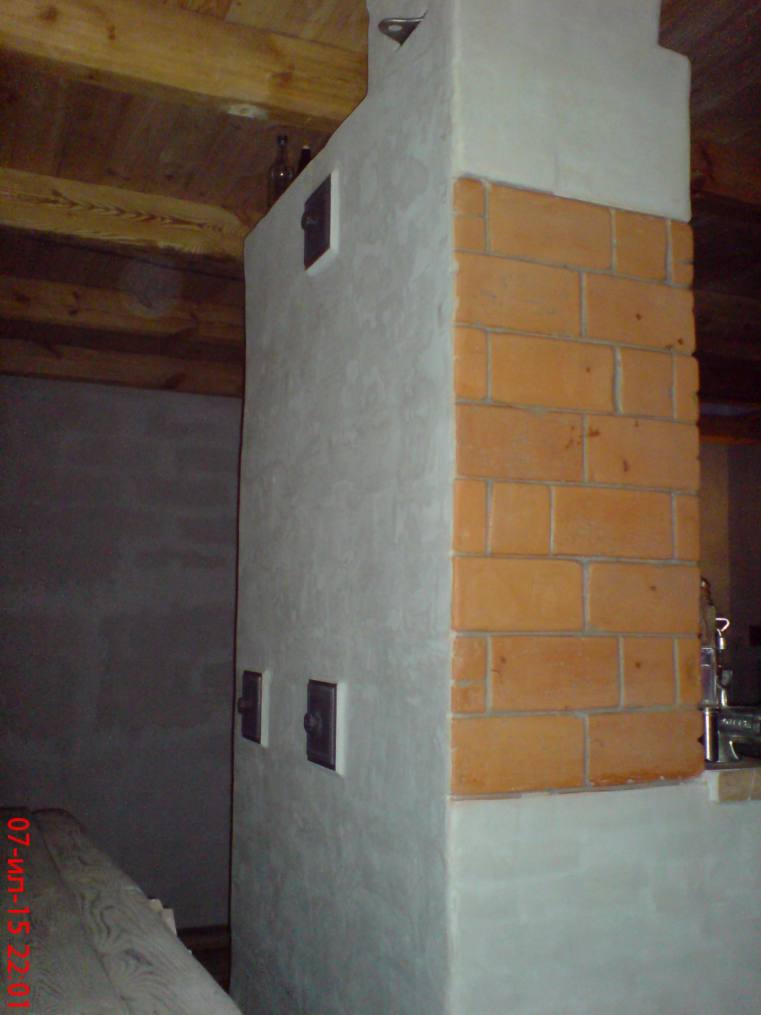

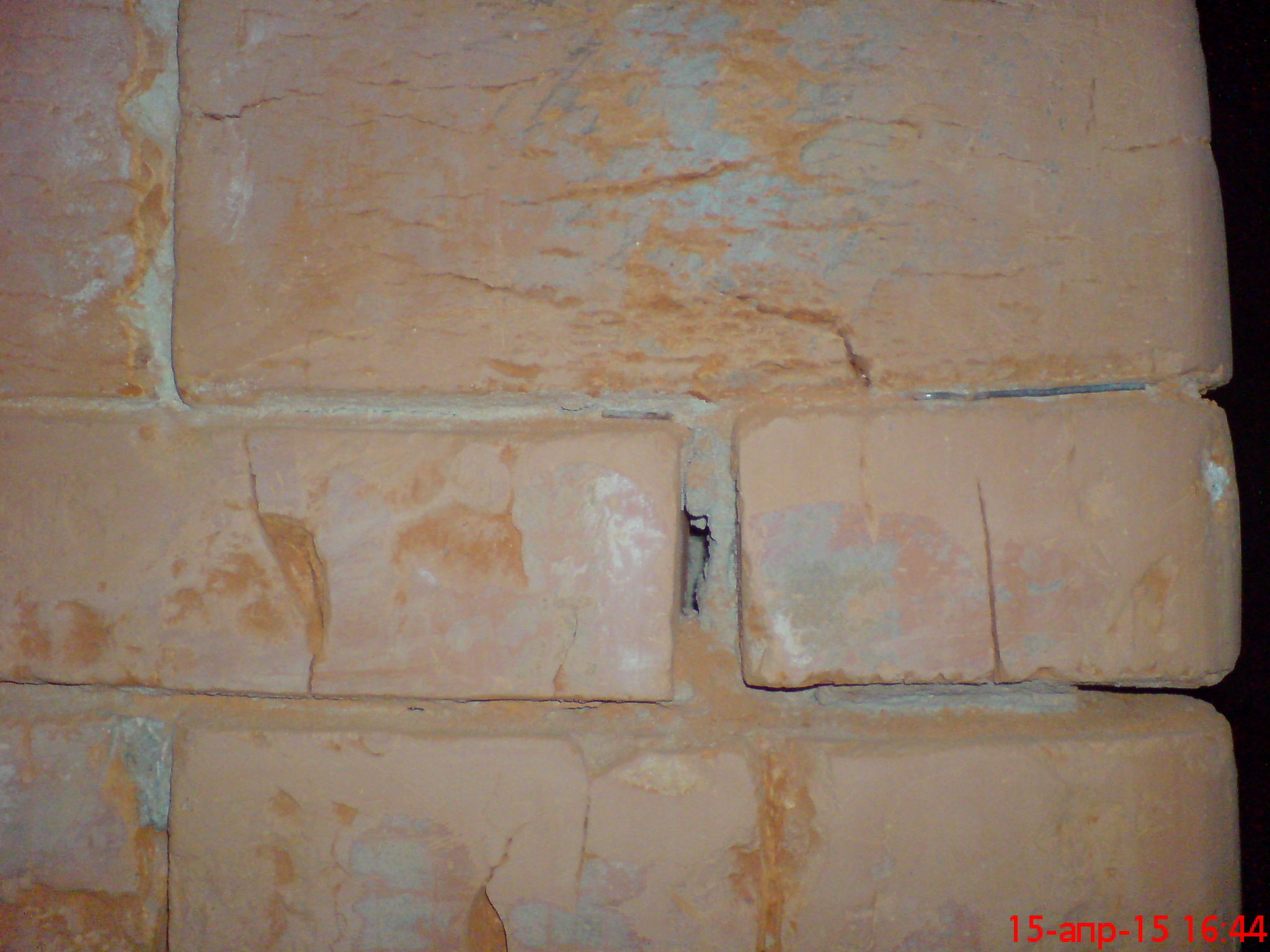

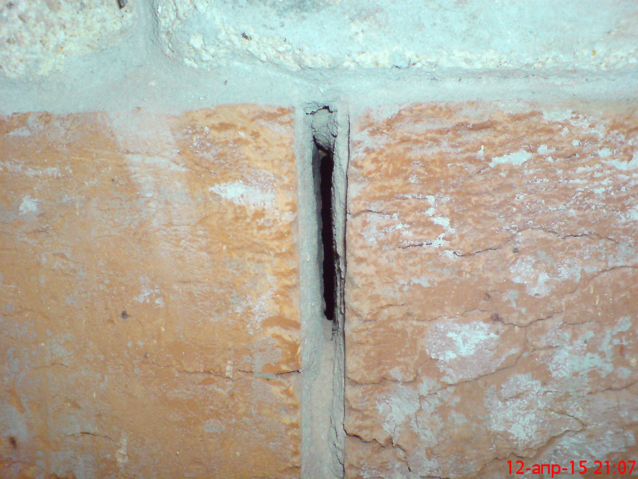

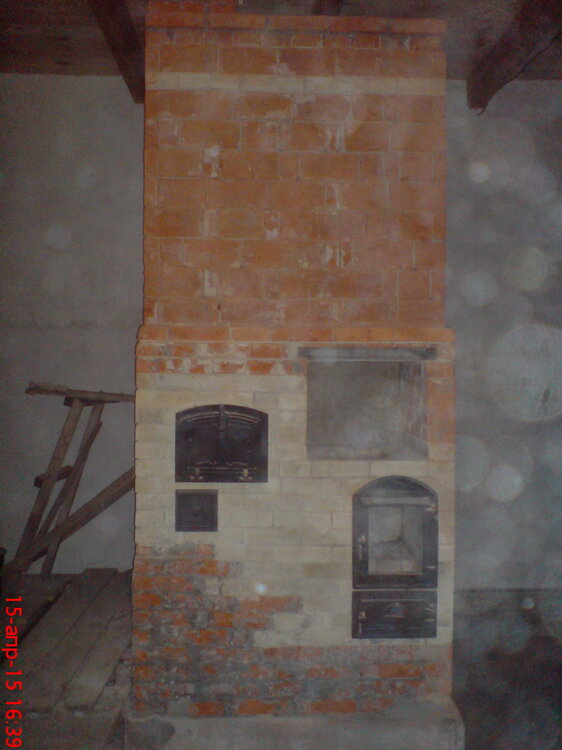

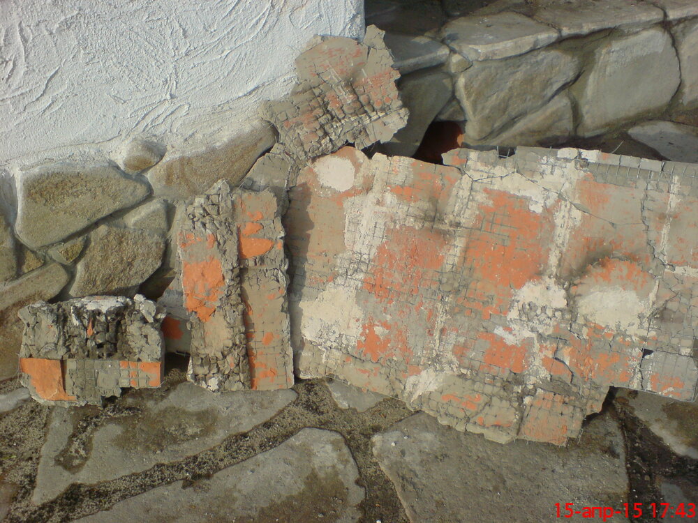

Не обошлось баз "драмы"..... под названием "печник и его работа"....
(прошу пардона у уважаемого сообщества за использование эпизода с одиозным актёром - но желание возникло у меня точно такое же, как у Михалыча).

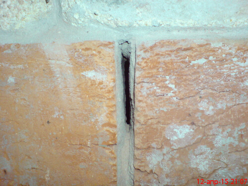

Описывать в деталях не буду. Покажу то, что обнаружилось после вскрытия штукатурки.
Змінено користувачем bardyk

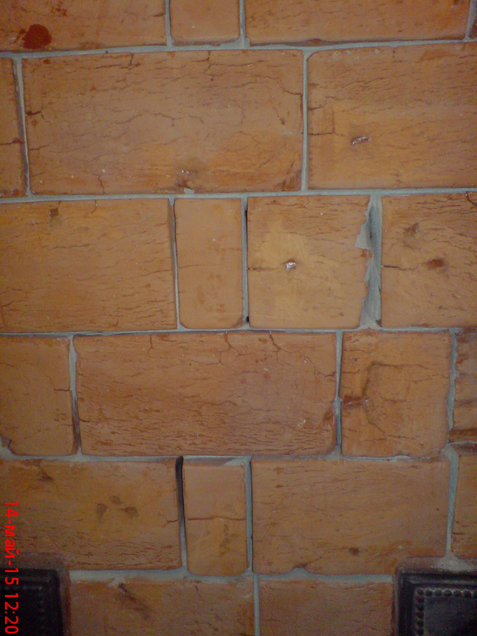

Предваряя вопрос читателей, отвечаю.
Был приглашен в гости сей "архитектор" и на вопрос "Что это?" ответил:
-Дык это ж под штукатуркой!
Вопрос "Что это?" был повторен.
Ответ тот же.....
И впервые за свои 50 я пожалел, что я не Михалыч из кина......
Был предложен компромисс со стороны "архитектора" в виде "так я замажу"....
Был послан....
Еще один ответ на возможный вопрос.
"архитектор" с серьёзными рекомендациями (был не на улице найден), на "жирной" киевской фирме трудится (портфолио - поверьте на слово!), скромный, не пьщий, руки не выкручивал (цены есть выше), строил почти всем "придворным". Так и осталось загадкой - почему я.... Ну да Бог с ним!

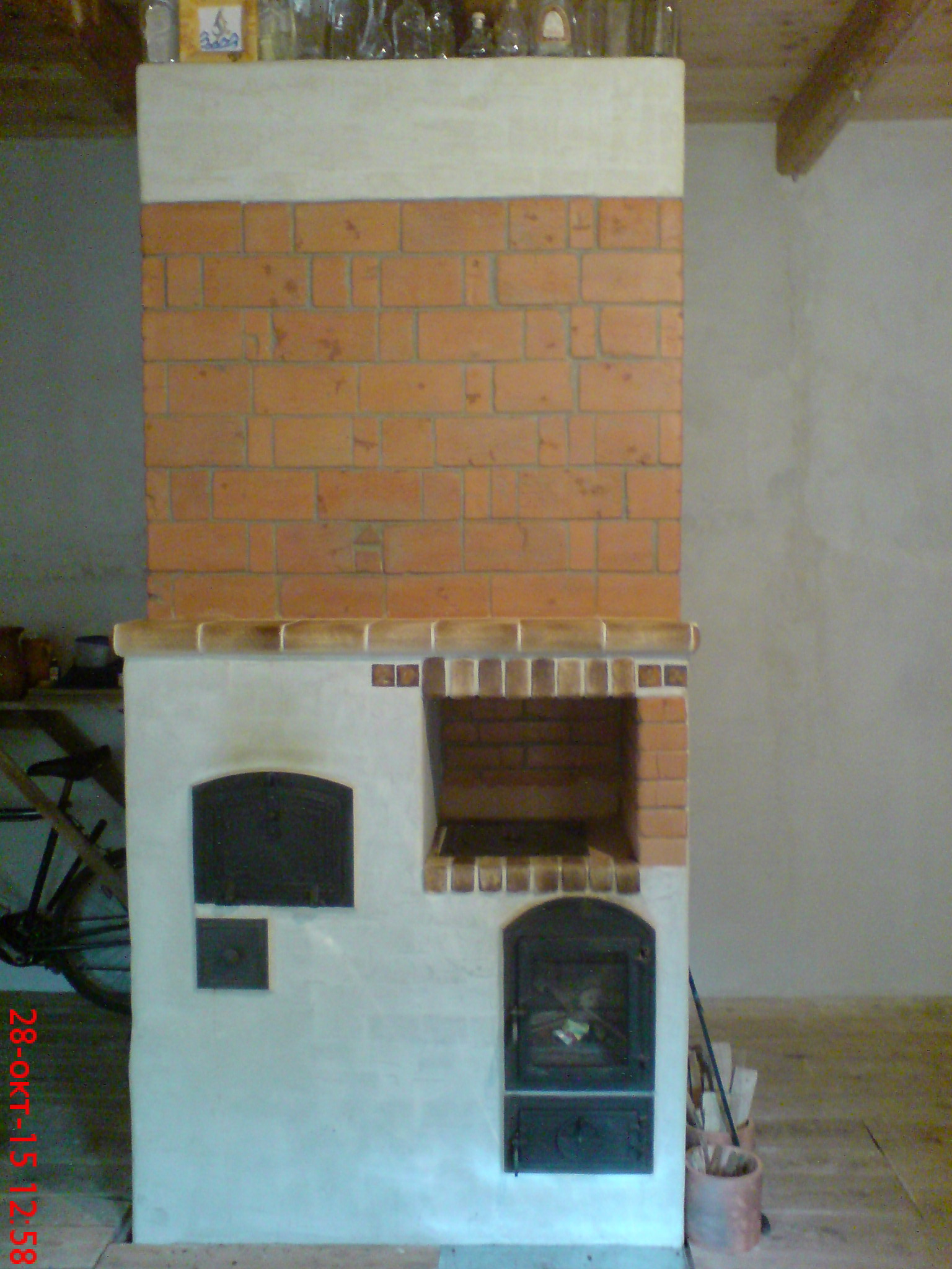

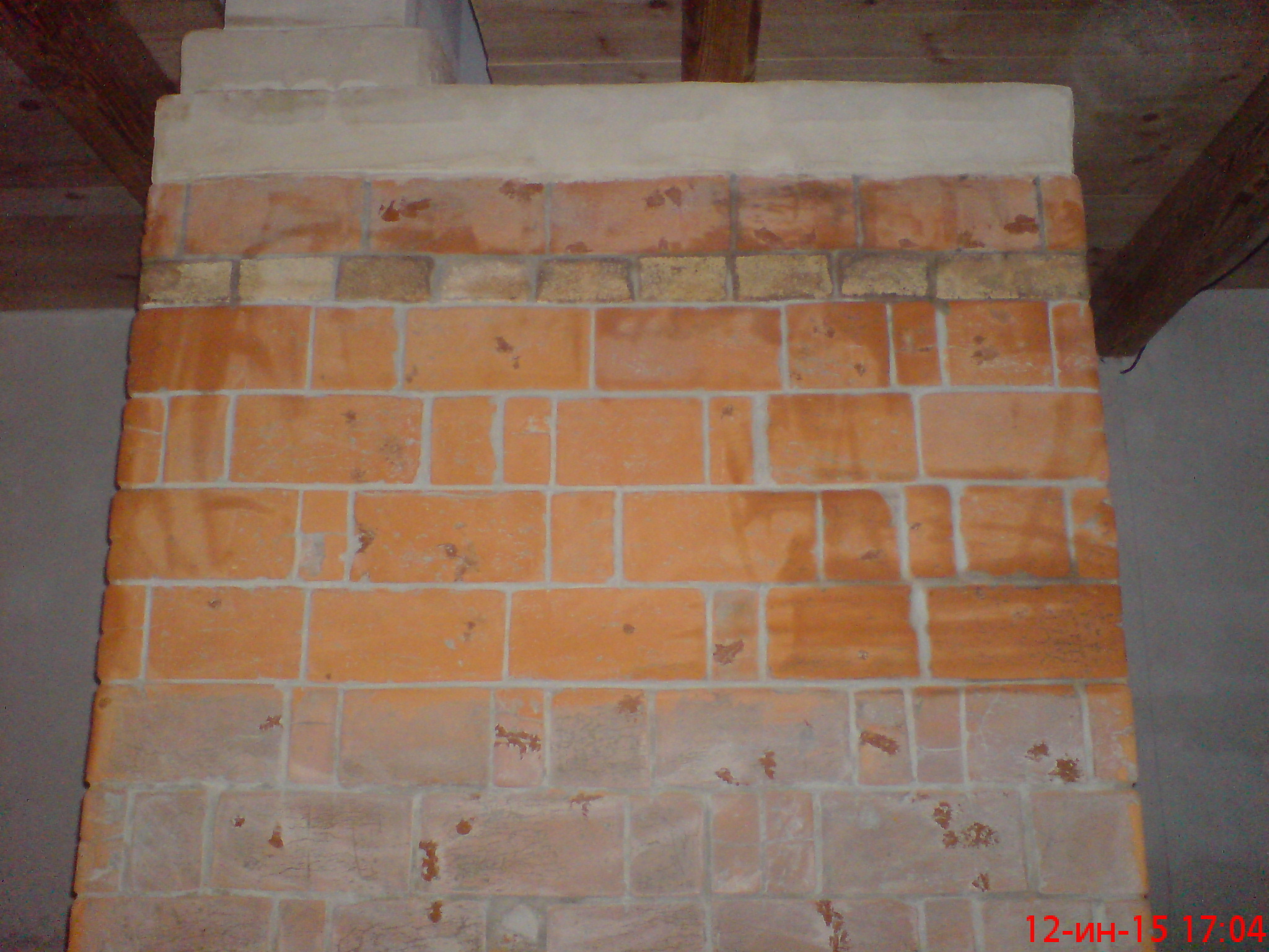

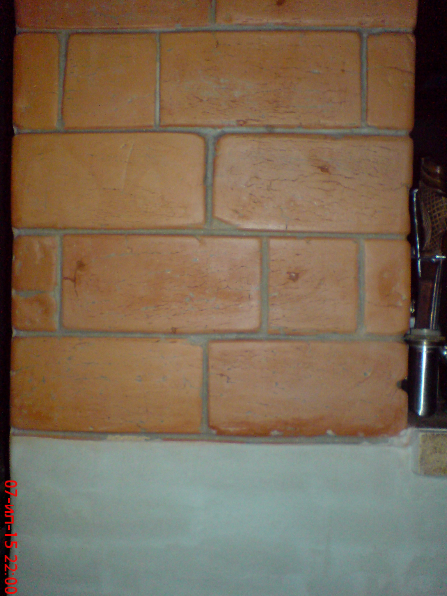

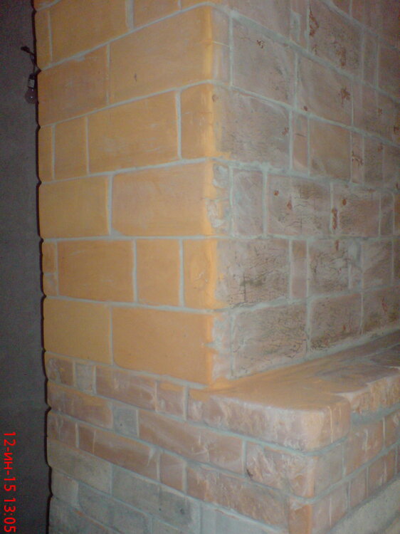

Решил исправлять самостоятельно.
Расшил швы. "Вылизал" кирпичи. Заделал швы "Вогником". Низ и верх затянул белым "Мапеем". Красный кирпич покрыл грунтовкой.

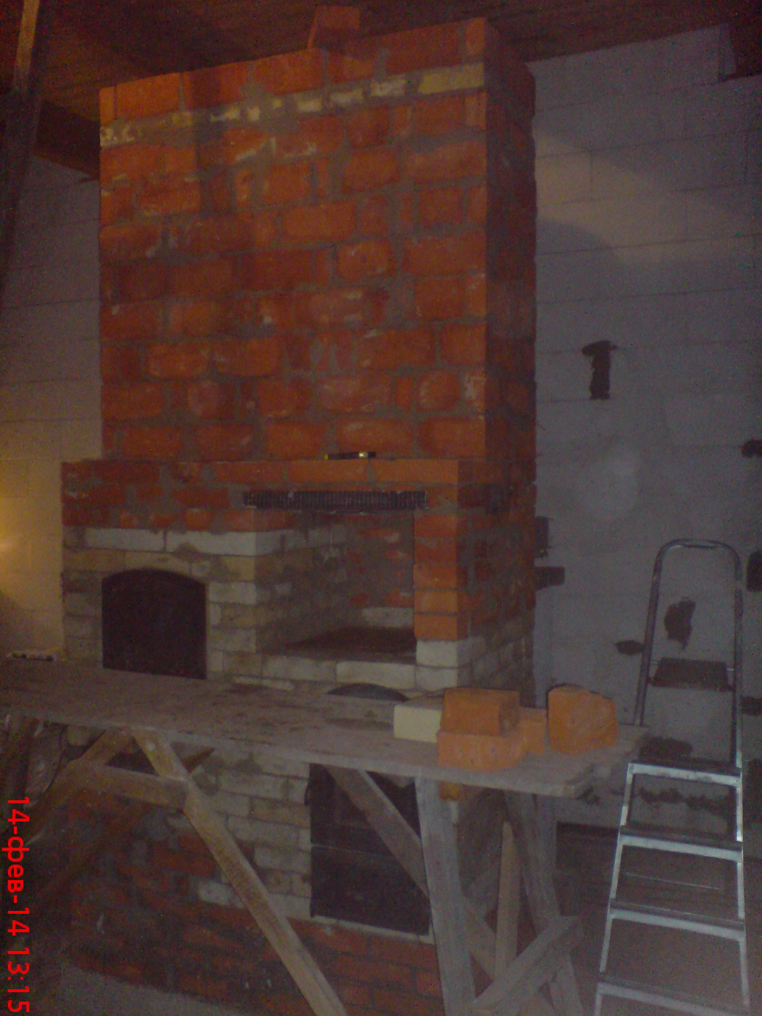

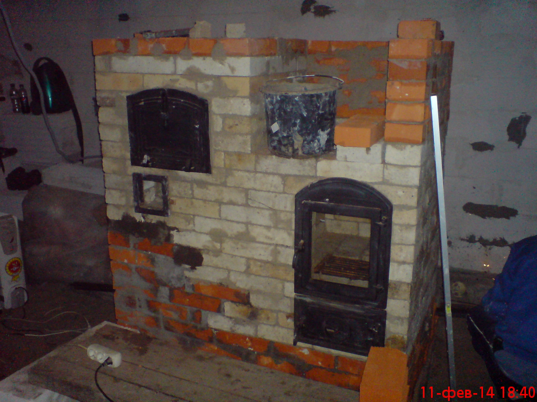

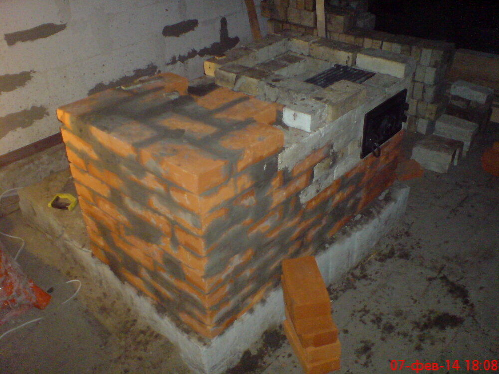

стремная конструкция однако. Она футерована изнутри?
В чём стремность?
1. перевязка шамота и красного.
2. Кладка колпака, или что это там сверху, на ребро да и еще с таким качеством швов не внушает доверия.
Наверно, таки-да....
Топлю, проблем нет. Небольшие трещинки снаружи стенок топки (по шамоту).
Гляньте тут
Следите за трещинками и вовремя их ремонтируйте.

Вот теперь думаю, как всё исправить. Вопросы:
- белый Мапей - это какой? Там же много смесей в этой ТМ. Это штукатурная смесь специально для печей или что? Как называется?
- как и чем затирали кирпич?
- хочу затереть кирпичи и покрасить. У вас тоже чем-то покрыт кирпич? Чем? Как оно ведет себя при нагреве?
