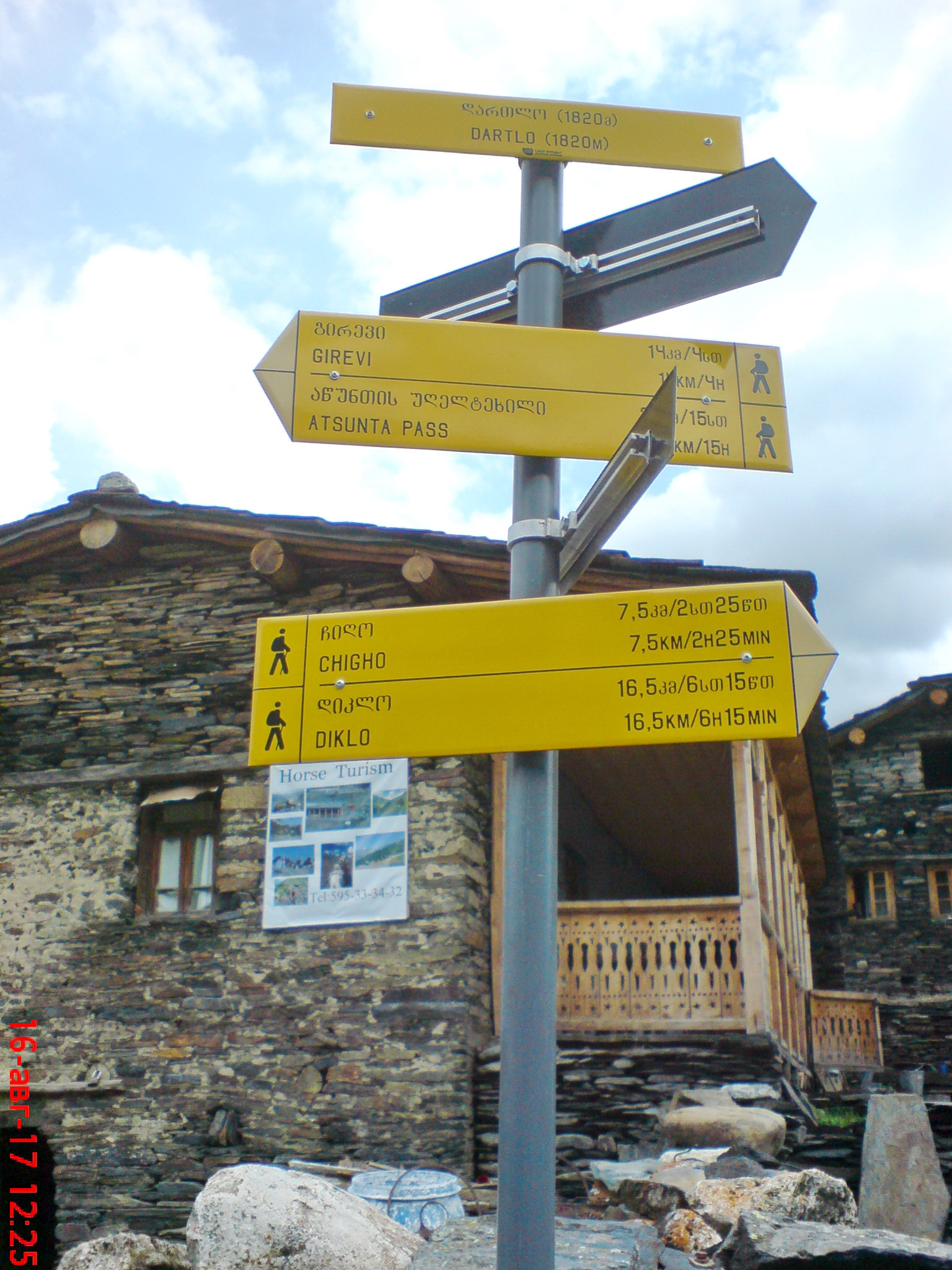

bardyk Опубліковано: 27 серпня 2017 Автор Поділитись Опубліковано: 27 серпня 2017 Самое «достопримечательное» место – село Дартло, реставрировано, почти все. 3 Посилання на коментар Поділитися на інших сайтах More sharing options...

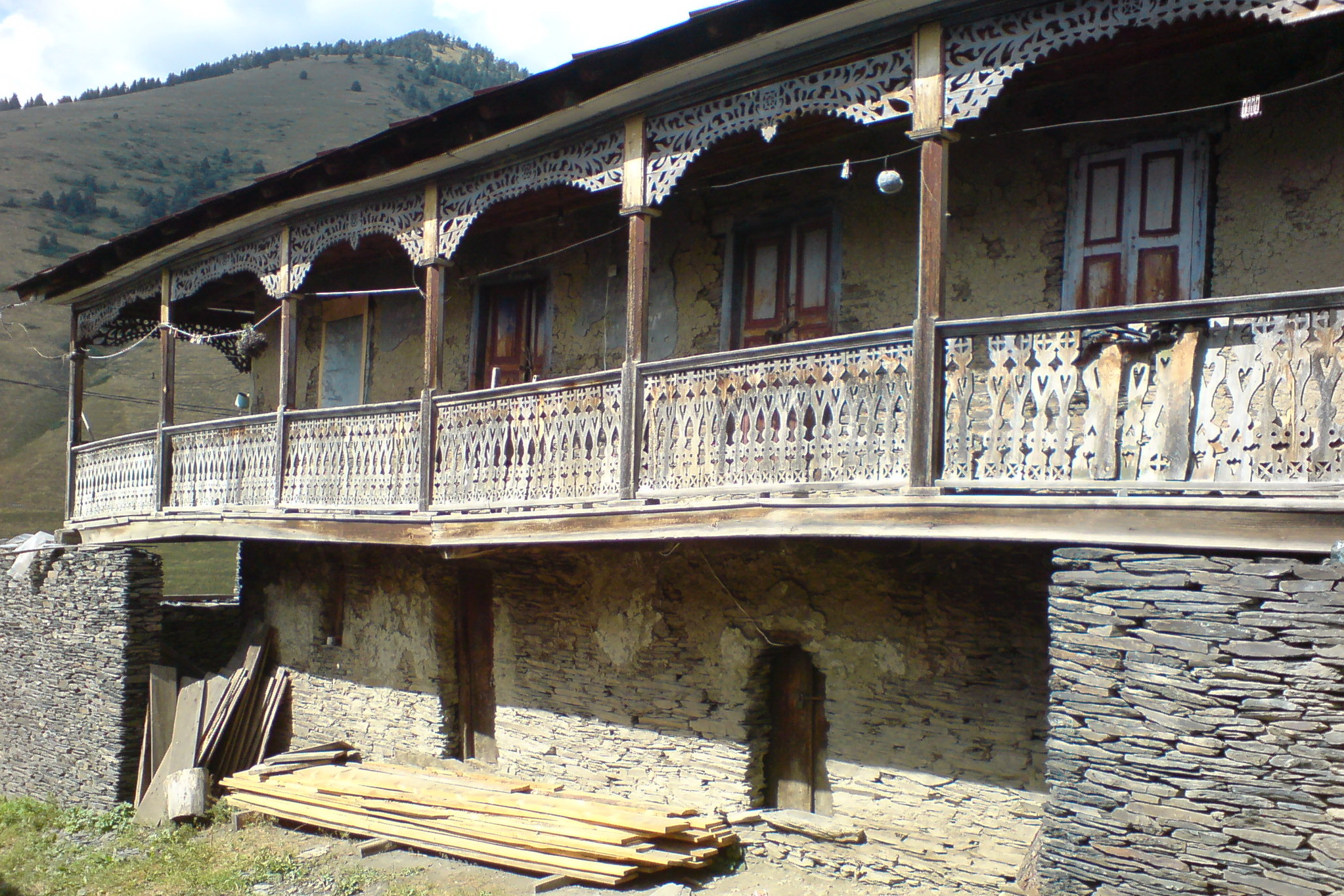

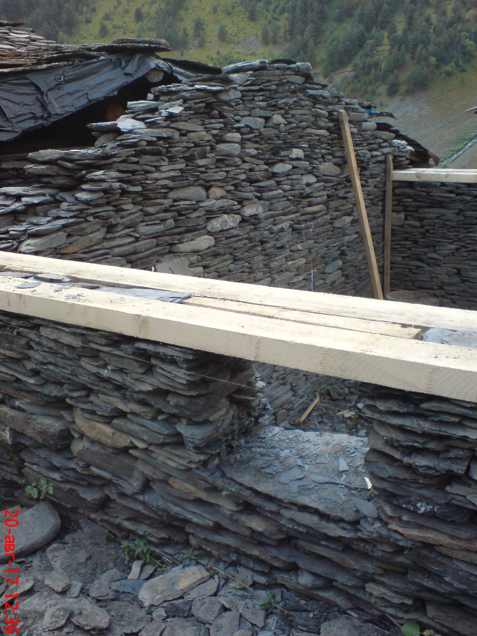

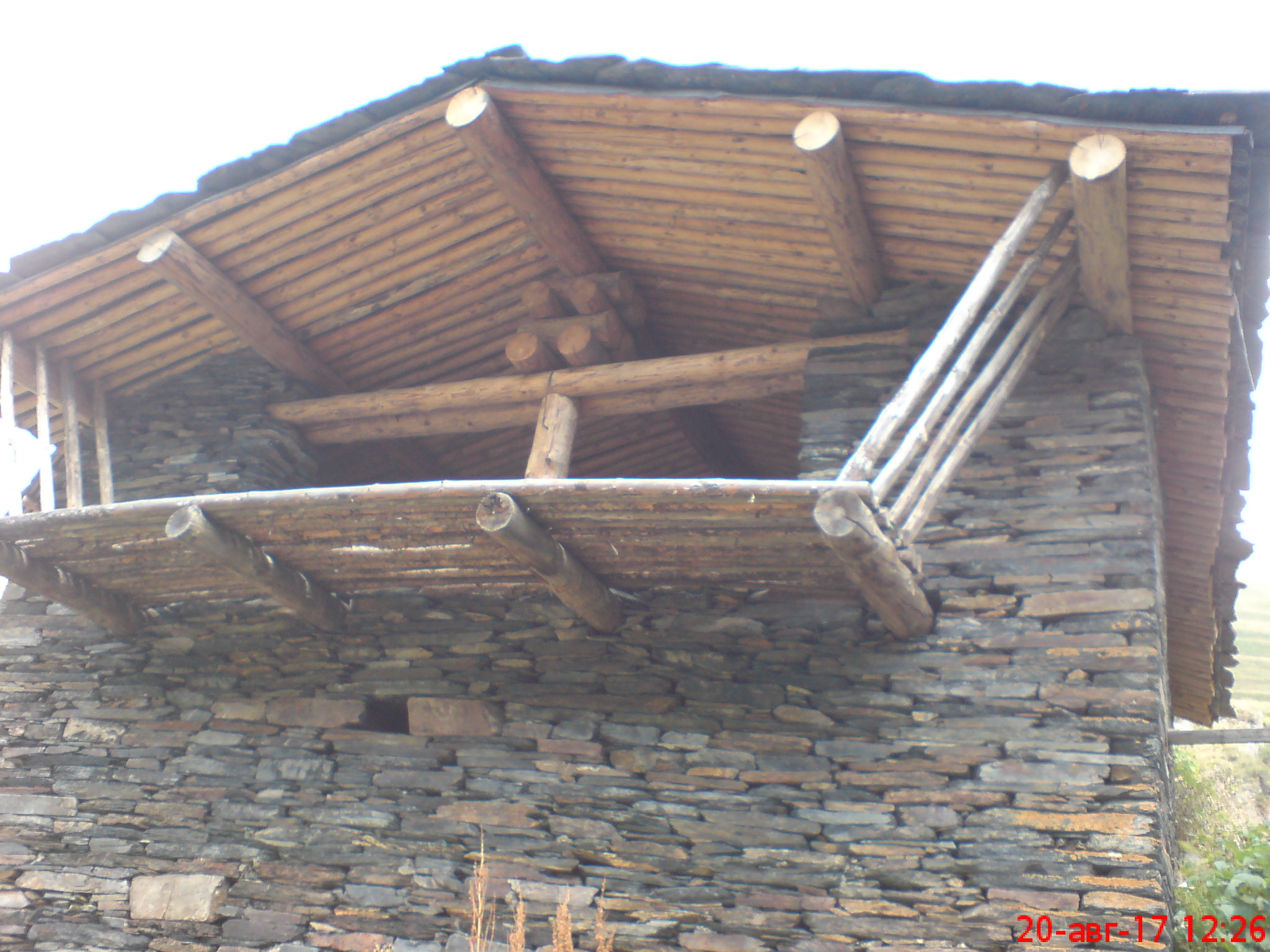

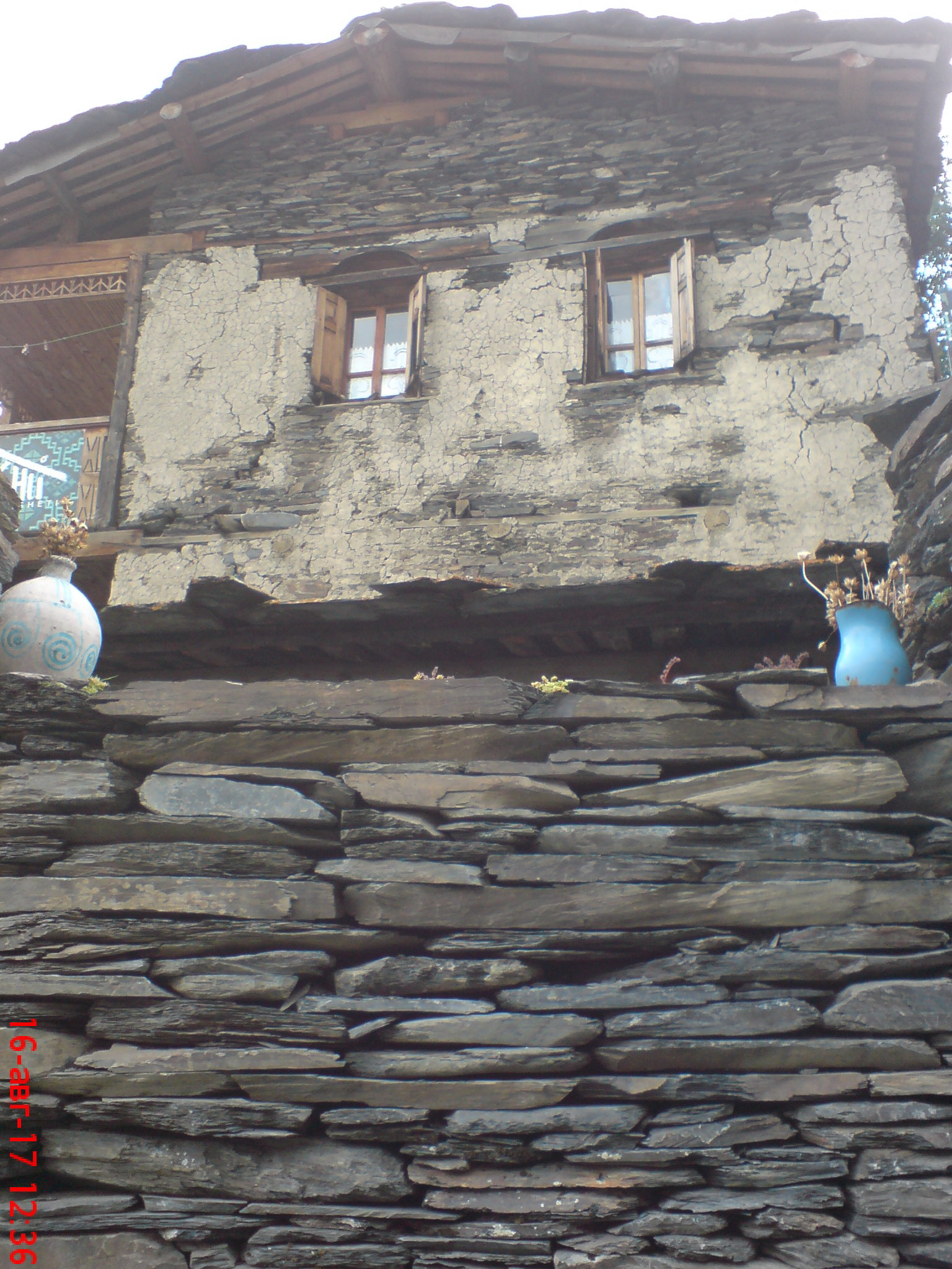

bardyk Опубліковано: 27 серпня 2017 Автор Поділитись Опубліковано: 27 серпня 2017 В Тушети из Сванети «переехало» селение-рекордсмен. Бочорна – самое высокогорное селение в Европе с круглогодичным проживанием. На зиму остается 1 человек. В прямой видимости границы с раисей были встречены грузинскими пограничниками. Вся группа переписана в журнал. Любезно согласились сфотографироваться. На лето в одно из селений приезжает семья - папа, мама, девочка, пацаны-близнецы (на фото на лошадях). Мама - одесситка Ольга, 20 лет замужем за тушинцем. На последнем фото на заднем плане - большой новый дом с деревянным балконом. "Дачка" американца, построеная при Михо. Приезжает редко. 3 Посилання на коментар Поділитися на інших сайтах More sharing options...

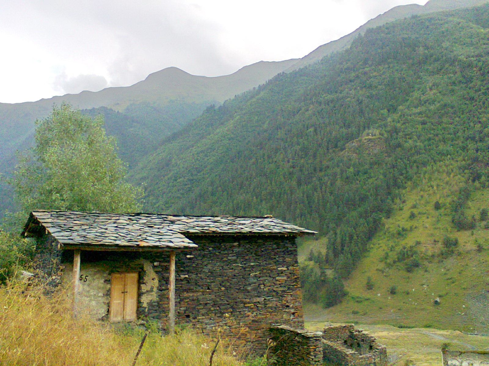

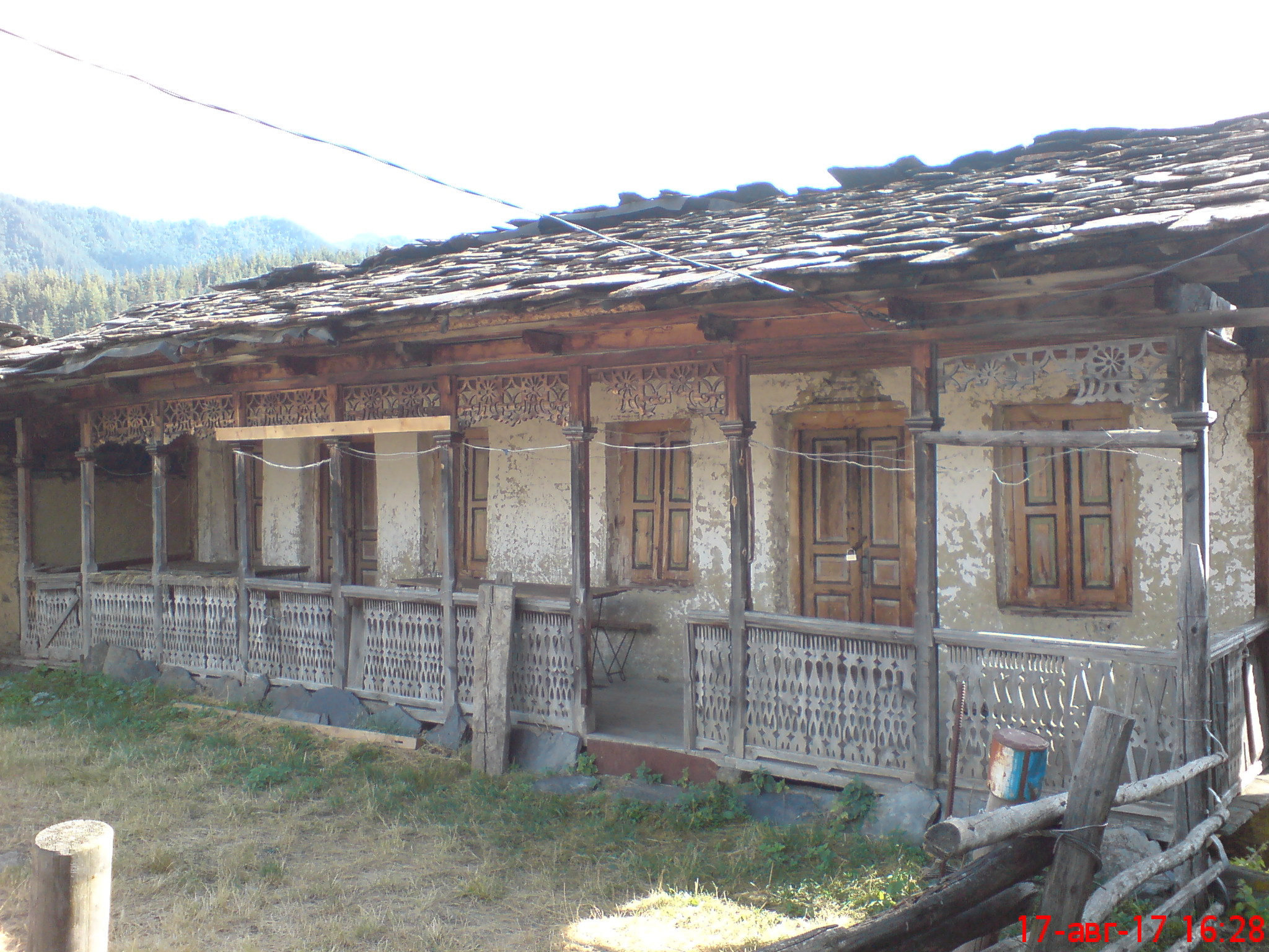

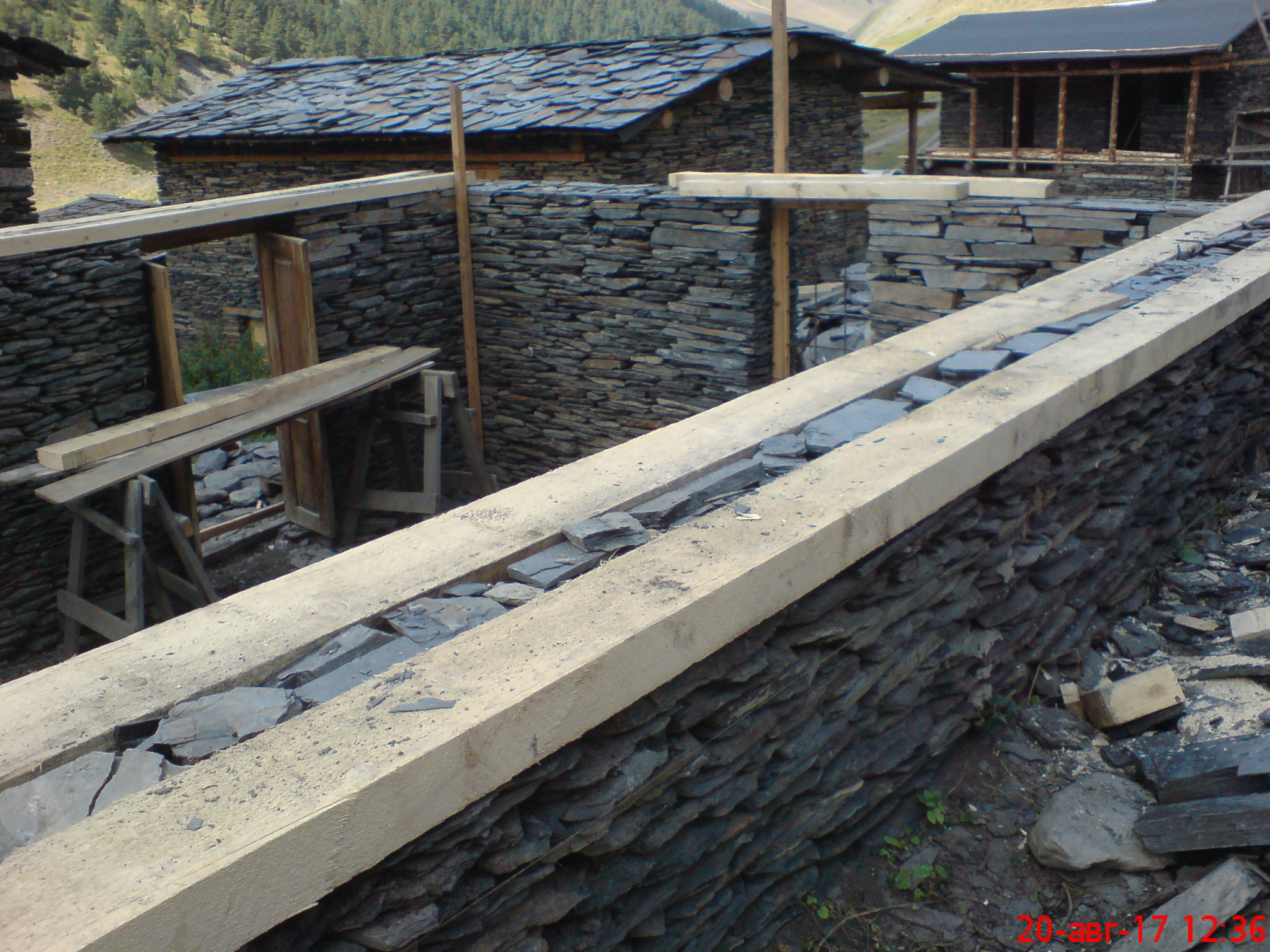

bardyk Опубліковано: 27 серпня 2017 Автор Поділитись Опубліковано: 27 серпня 2017 Еще немного домиков... 5 Посилання на коментар Поділитися на інших сайтах More sharing options...

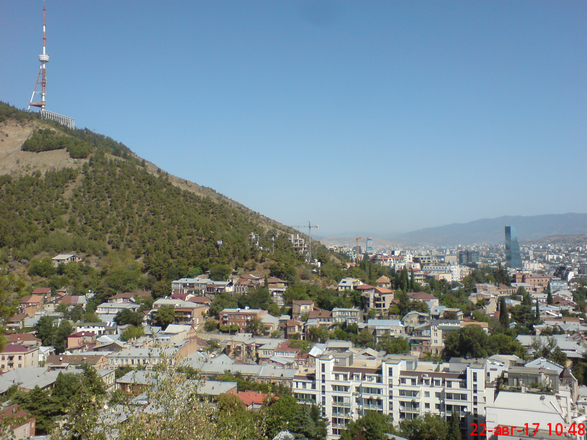

bardyk Опубліковано: 27 серпня 2017 Автор Поділитись Опубліковано: 27 серпня 2017 Тбилиси встретил и проводил 40 градусной жарой, толпами(!) туристов. Особенно бросается в глаза увеличивающийся поток из арбских стран. Но старый, малоизвестный, нетуристический, тихий Тбилиси как всегда - порадовал! 3 Посилання на коментар Поділитися на інших сайтах More sharing options...

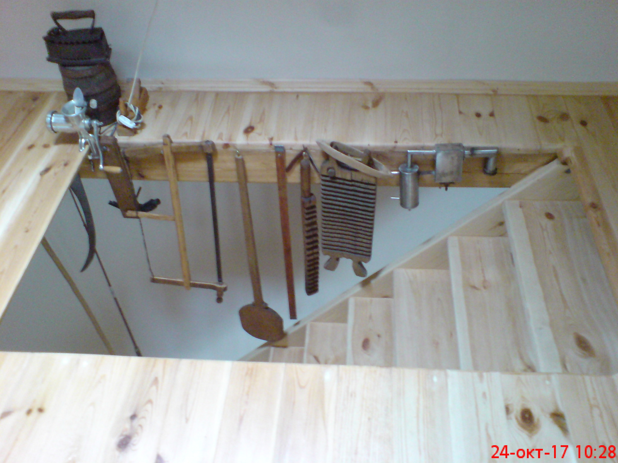

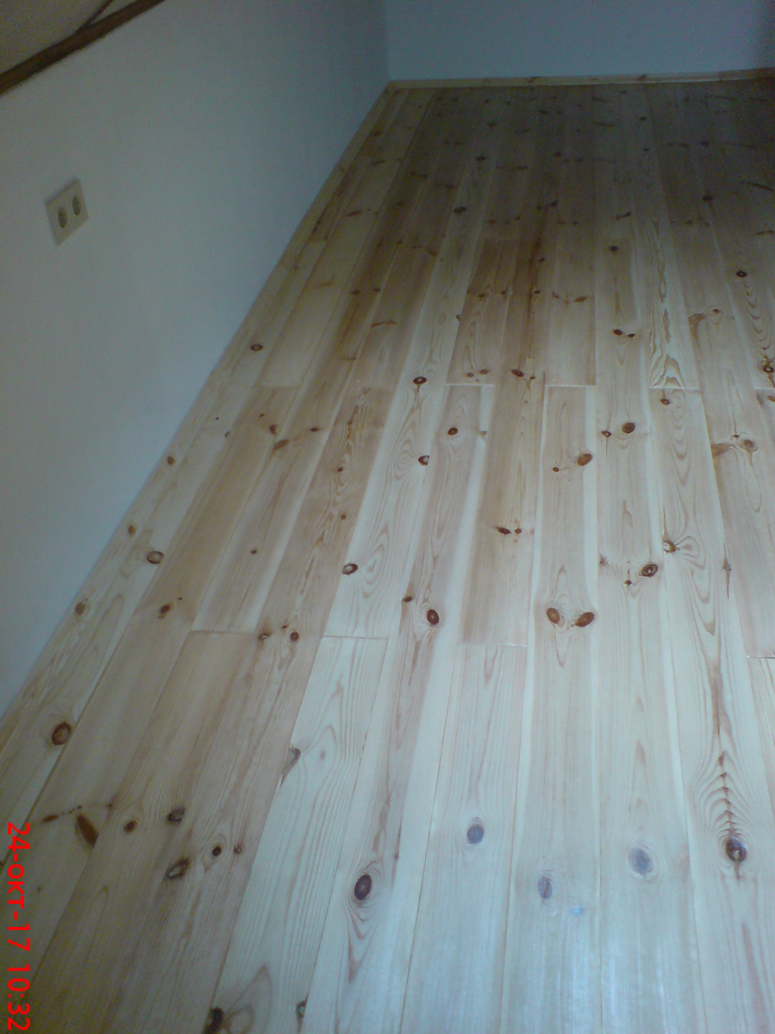

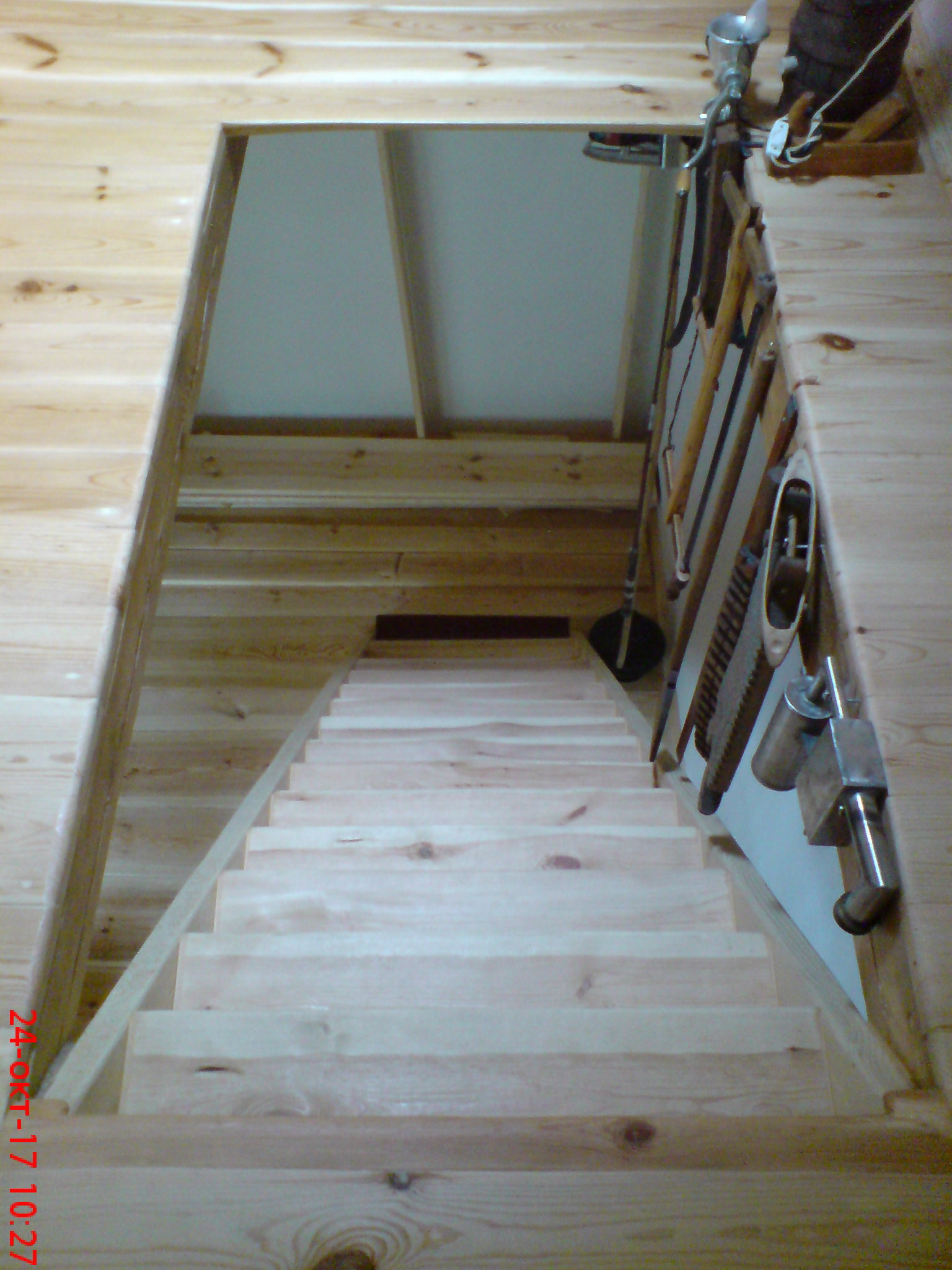

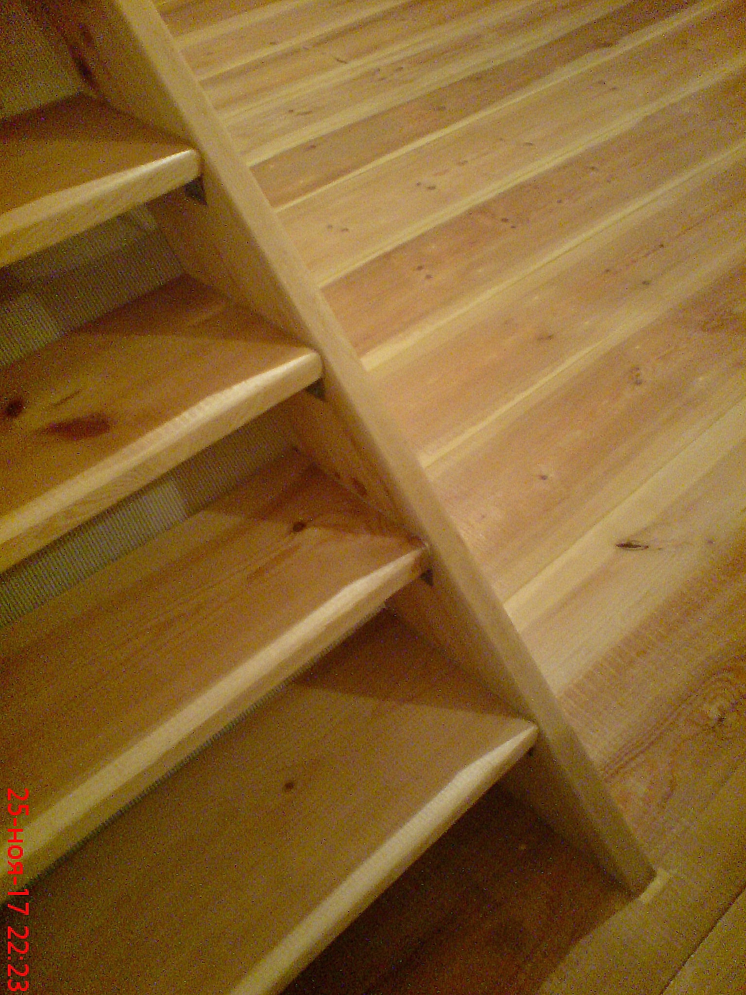

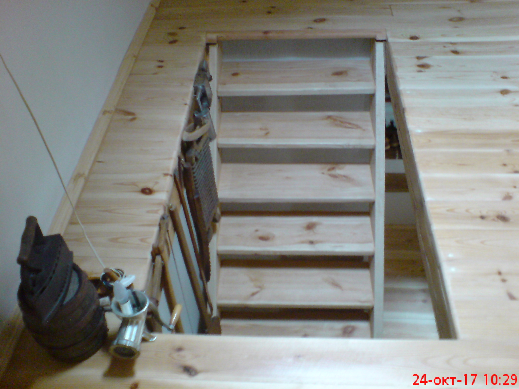

bardyk Опубліковано: 28 листопада 2017 Автор Поділитись Опубліковано: 28 листопада 2017 Всем здравствуйте! Практически весь сезон был посвящен половым работам (не путать с аналогичными работами….). Пол мансарды – доска половая. 3 Посилання на коментар Поділитися на інших сайтах More sharing options...

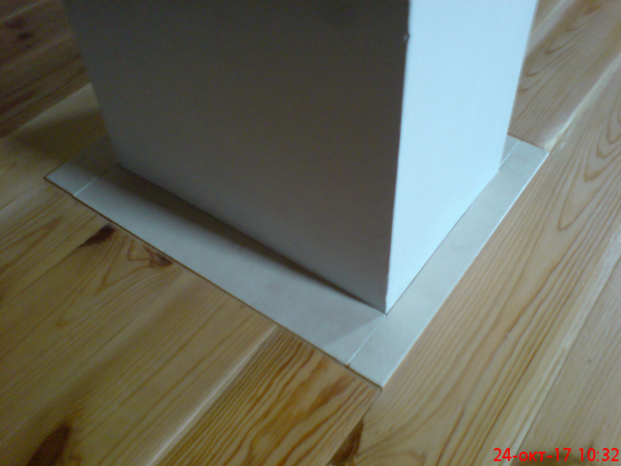

bardyk Опубліковано: 28 листопада 2017 Автор Поділитись Опубліковано: 28 листопада 2017 Долго придумывал, чем «обыграть» проход печной трубы через пол мансарды….. Плитка облицовочная. Посилання на коментар Поділитися на інших сайтах More sharing options...

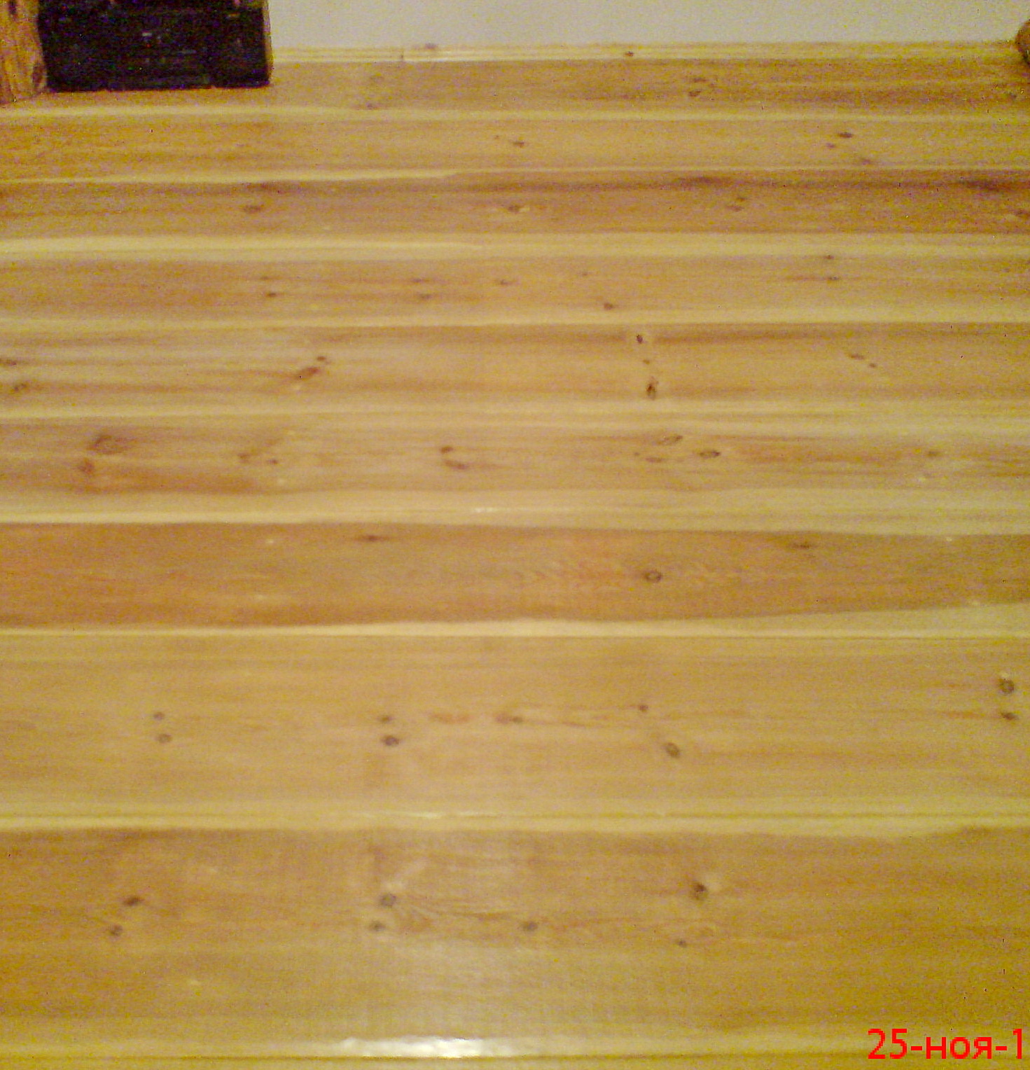

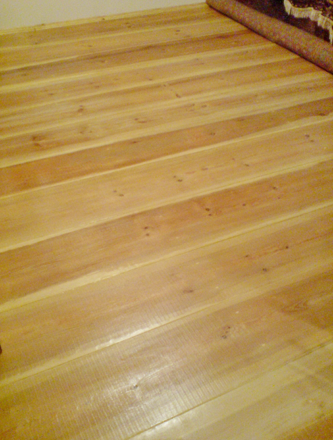

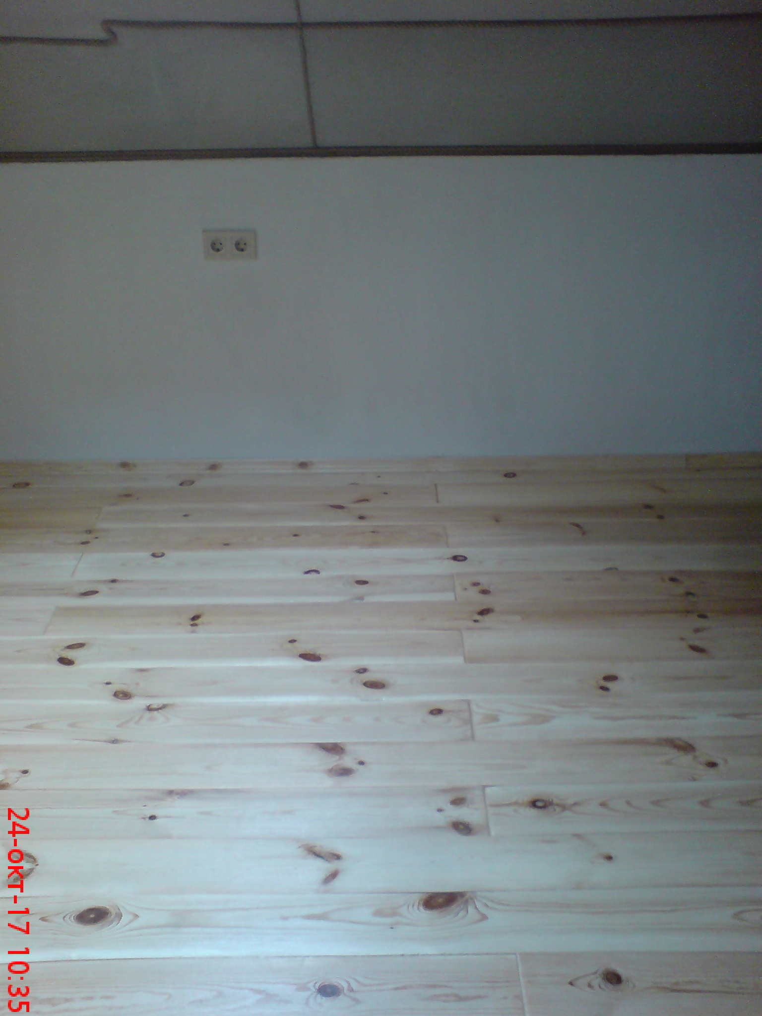

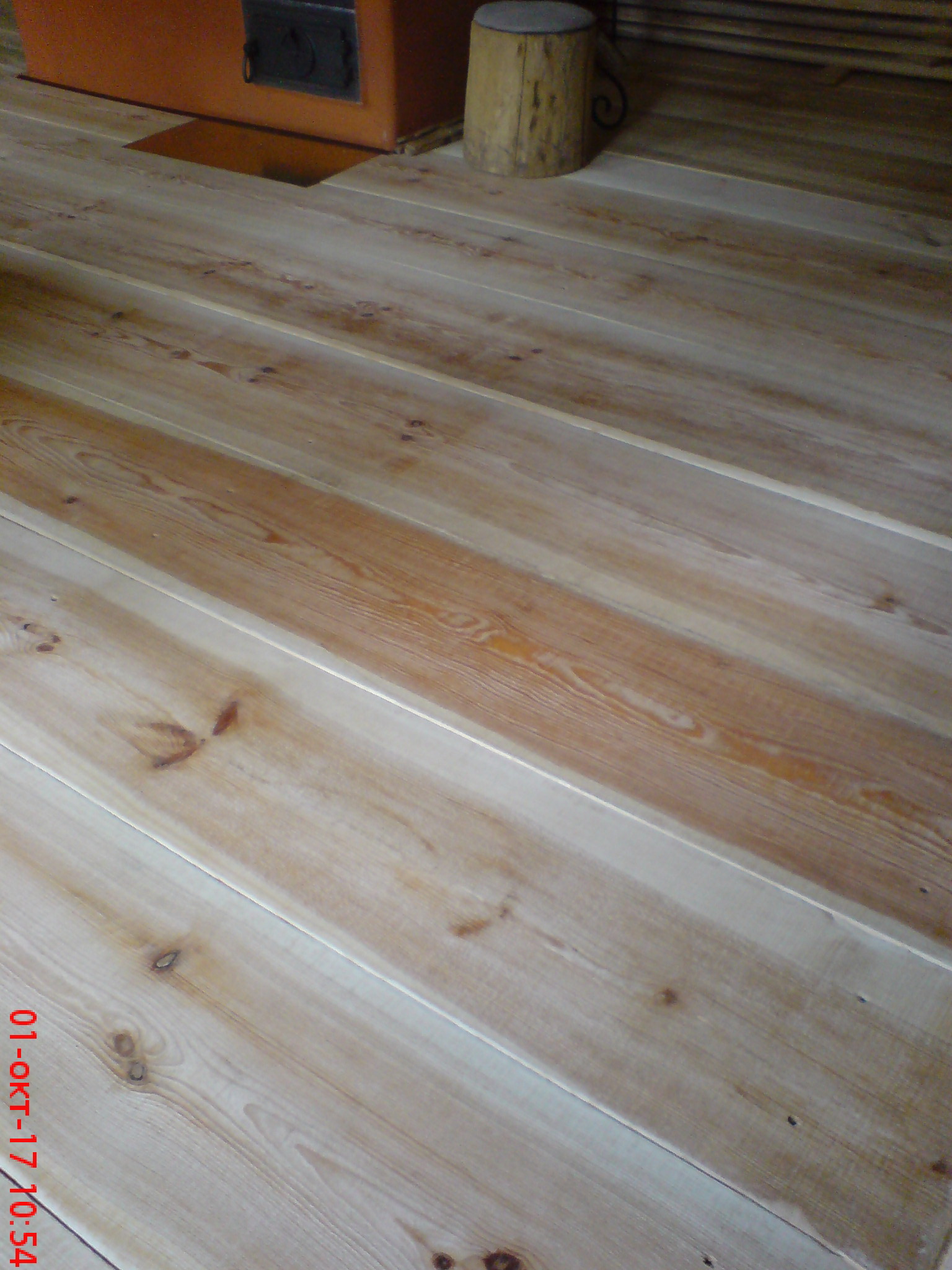

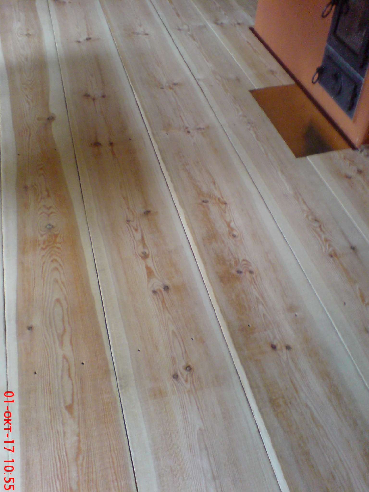

bardyk Опубліковано: 28 листопада 2017 Автор Поділитись Опубліковано: 28 листопада 2017 Пол дома – доска необрезная сухая. Брашировка металлической щеткой. На фото - при дневном освещении, не вскрыта. 5 Посилання на коментар Поділитися на інших сайтах More sharing options...

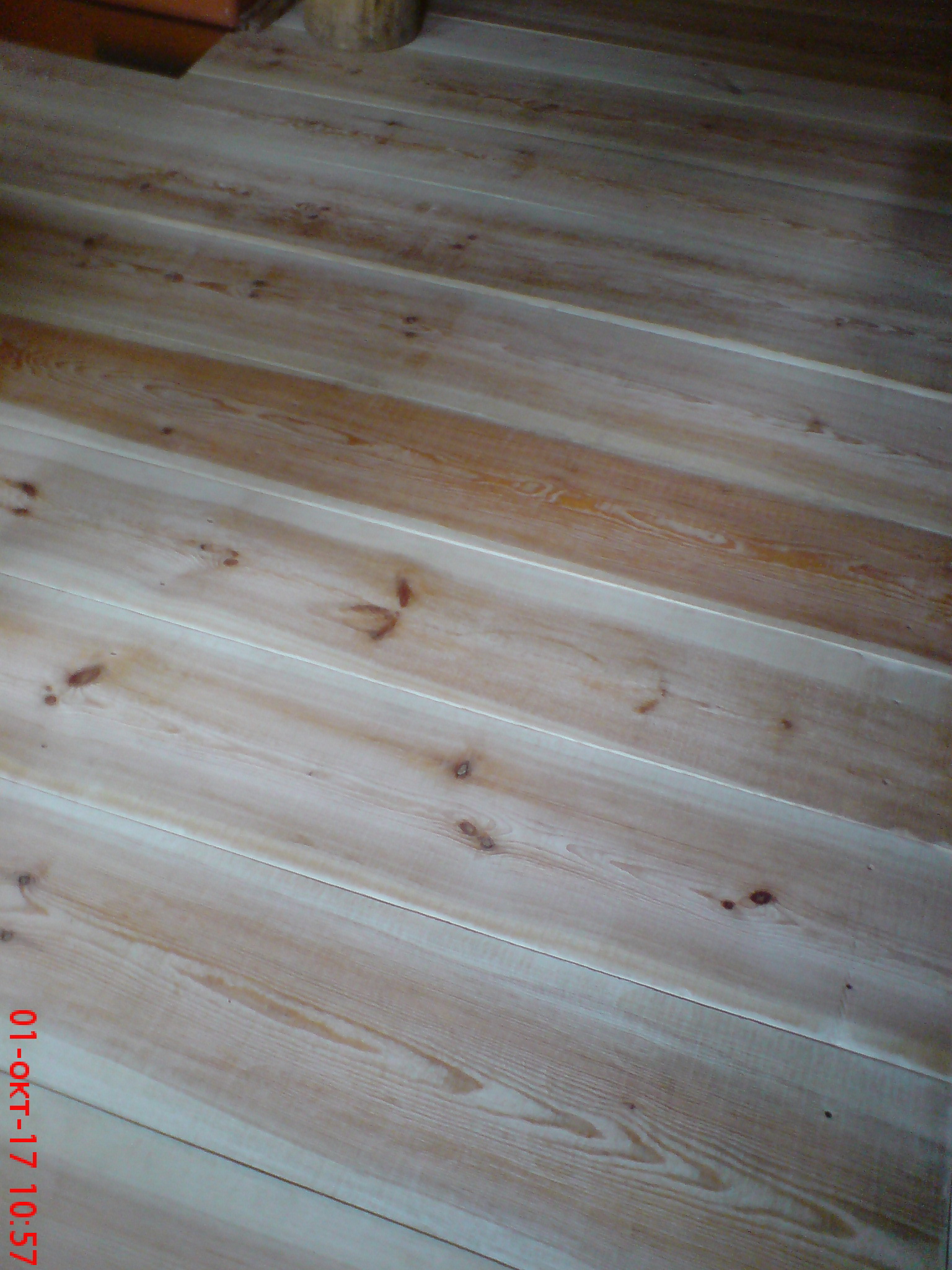

bardyk Опубліковано: 28 листопада 2017 Автор Поділитись Опубліковано: 28 листопада 2017 После вскрытия лаком на водной основе, фото при лампочке. 7 Посилання на коментар Поділитися на інших сайтах More sharing options...
Willi Опубліковано: 29 листопада 2017 Поділитись Опубліковано: 29 листопада 2017 Пол дома – доска необрезная сухая. Розпишіть, будь-ласка, детальніше - вона ж не вкладена необрізною? чи просто мається на увазі нешпунтована? Чим кріпили до балок ? Посилання на коментар Поділитися на інших сайтах More sharing options...
bardyk Опубліковано: 29 листопада 2017 Автор Поділитись Опубліковано: 29 листопада 2017 Купувалась необрізна. Безумовно - торцована (нешпунтована). Кріпив саморізами. 1 Посилання на коментар Поділитися на інших сайтах More sharing options...
ви-рус Опубліковано: 11 грудня 2017 Поділитись Опубліковано: 11 грудня 2017 Добрый день. А чем шпаклевали шляпки шурупов (почти не видно)? Посилання на коментар Поділитися на інших сайтах More sharing options...
bardyk Опубліковано: 11 грудня 2017 Автор Поділитись Опубліковано: 11 грудня 2017 Здравствуйте! Шпаклевал и швы и шляпки Соудаловским герметиком для паркета. 1 Посилання на коментар Поділитися на інших сайтах More sharing options...

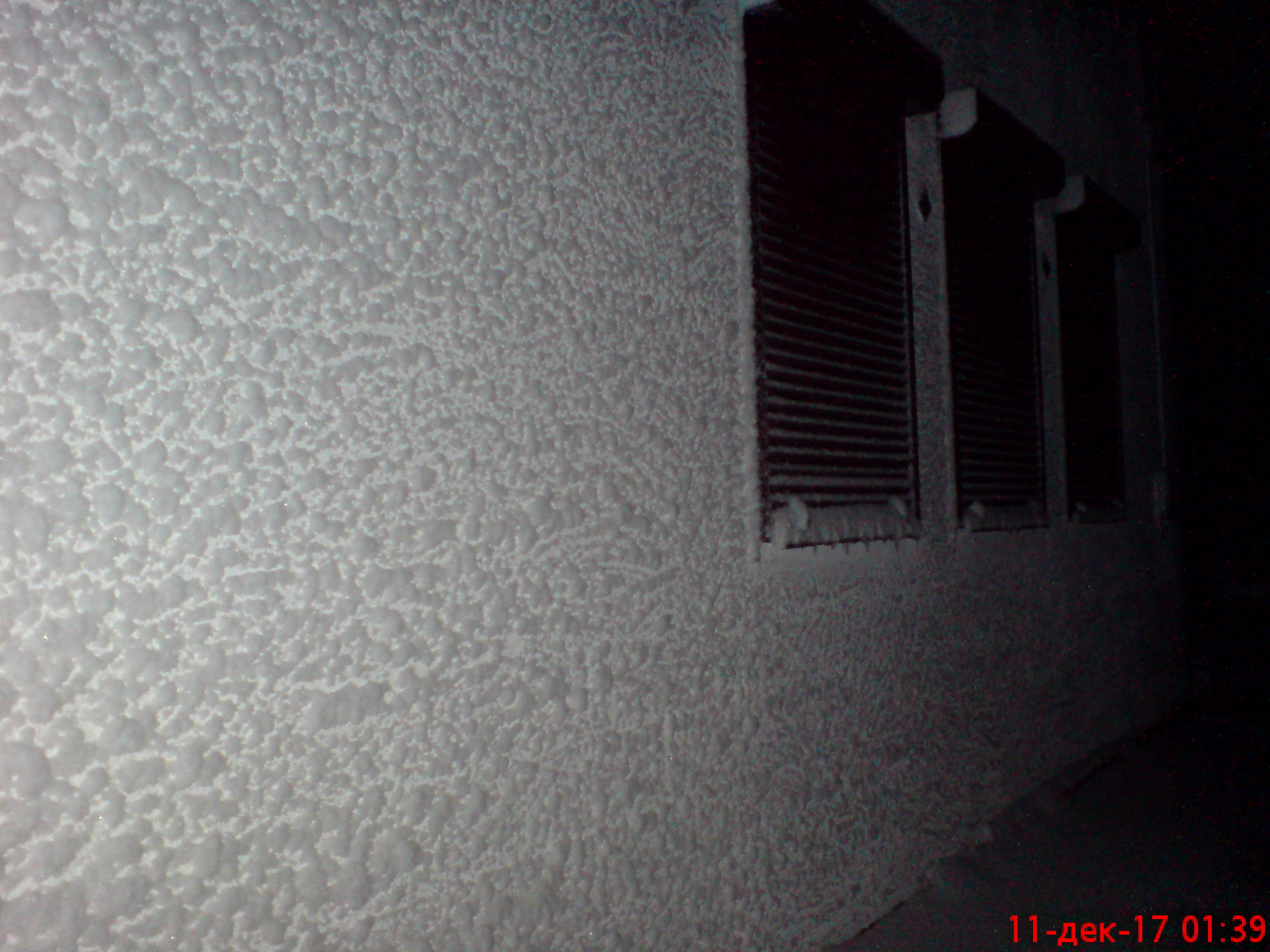

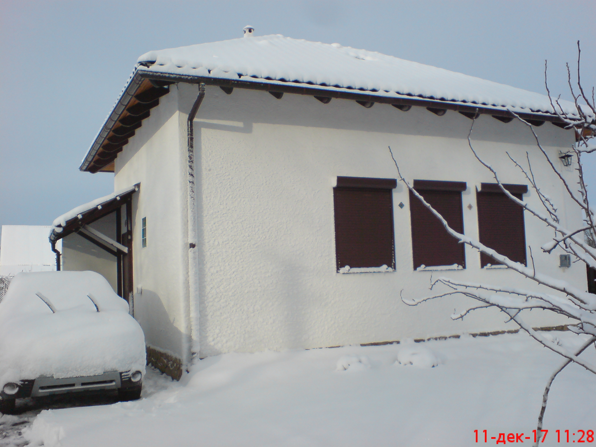

bardyk Опубліковано: 11 грудня 2017 Автор Поділитись Опубліковано: 11 грудня 2017 Сегодняшняя ночь..... 3 Посилання на коментар Поділитися на інших сайтах More sharing options...
bardyk Опубліковано: 11 грудня 2017 Автор Поділитись Опубліковано: 11 грудня 2017 .... и утро. Посилання на коментар Поділитися на інших сайтах More sharing options...
eam Опубліковано: 11 грудня 2017 Поділитись Опубліковано: 11 грудня 2017 Сегодняшняя ночь..... Класс. Вот бы нам там. А то у нас сейчас +5 и в этом году весь декабрь обещают плюсовой и с дождями и грязюкой Посилання на коментар Поділитися на інших сайтах More sharing options...

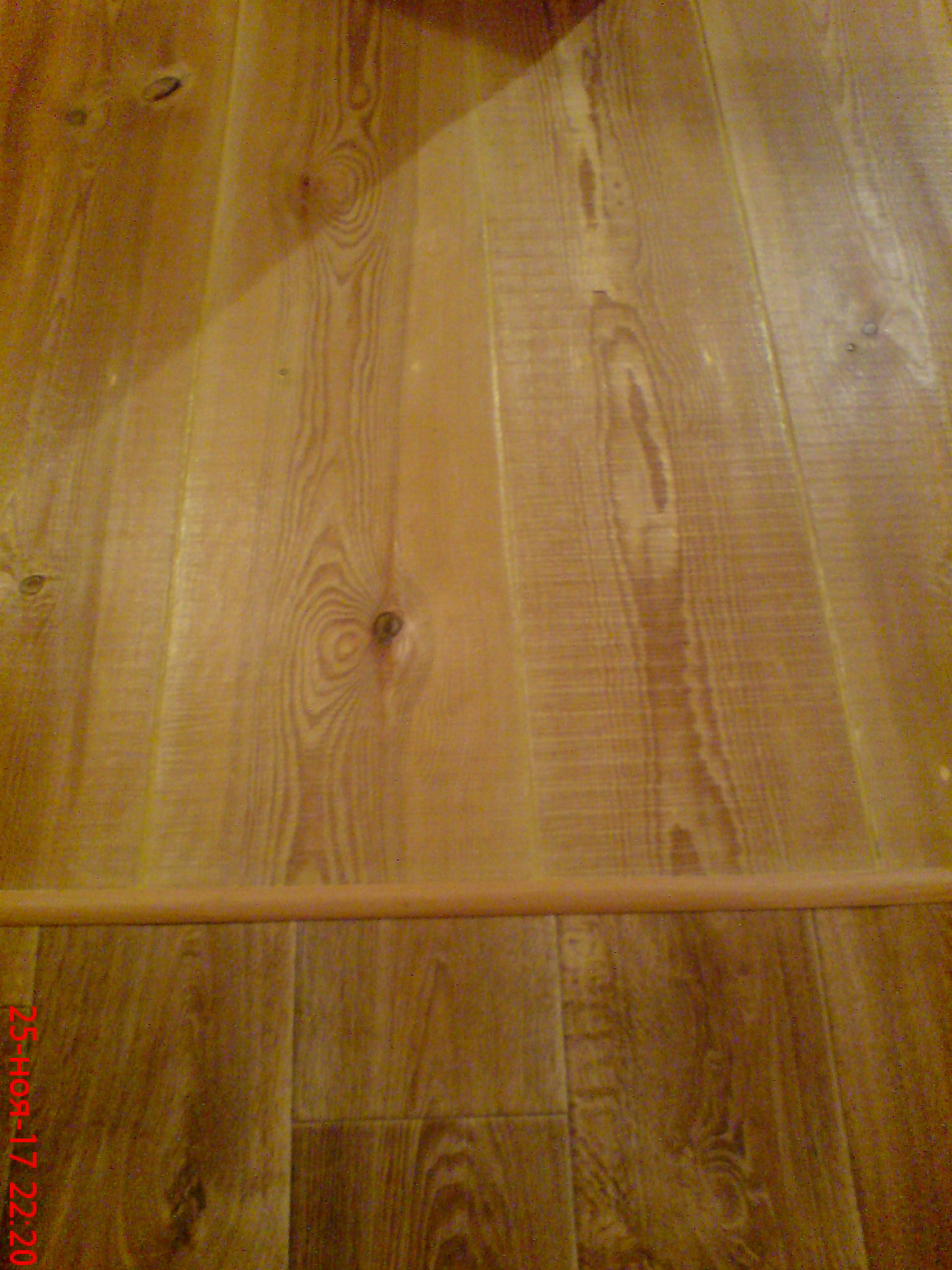

AlexNaymk Опубліковано: 11 грудня 2017 Поділитись Опубліковано: 11 грудня 2017 Купувалась необрізна. Безумовно - торцована (нешпунтована). Кріпив саморізами. Коллега а как же деформационные швы на доске пола,я зазора для расширения вообще не увидел.Не будет она "гулять" в межсезонье от перепада температур и влажности?! 1 Посилання на коментар Поділитися на інших сайтах More sharing options...
bardyk Опубліковано: 11 грудня 2017 Автор Поділитись Опубліковано: 11 грудня 2017 Класс. Вот бы нам там. А то у нас сейчас +5 и в этом году весь декабрь обещают плюсовой и с дождями и грязюкой Будет и на Вашей улице праздник! Добавлено через 14 минут Коллега а как же деформационные швы на доске пола,я зазора для расширения вообще не увидел.Не будет она "гулять" в межсезонье от перепада температур и влажности?! Спасибо за внимание! Зазор безусловно есть - 3-6 мм. Подгонял вручную - без зазора никак. На этом фото видно. 2 Посилання на коментар Поділитися на інших сайтах More sharing options...
Игорь&Ира Опубліковано: 11 грудня 2017 Поділитись Опубліковано: 11 грудня 2017 Зазор безусловно есть - 3-6 мм. Подгонял вручную - без зазора никак. На этом фото видно. А разве сплачивать доски уже не модно? Посилання на коментар Поділитися на інших сайтах More sharing options...
bardyk Опубліковано: 11 грудня 2017 Автор Поділитись Опубліковано: 11 грудня 2017 У меня пол чердака (мансарды) модный. Посилання на коментар Поділитися на інших сайтах More sharing options...
Willi Опубліковано: 12 грудня 2017 Поділитись Опубліковано: 12 грудня 2017 Розкрийте ,будь-ласка, детальніше тему підлоги Цікавлюсь, бо собі щось подібне хочу зробити, тільки не знаю як Поки що збираю інформацію Ви кріпили дошки із зазором а потім його заповнювали герметиком ? Будинок у вас дуже симпатичний Посилання на коментар Поділитися на інших сайтах More sharing options...
bardyk Опубліковано: 12 грудня 2017 Автор Поділитись Опубліковано: 12 грудня 2017 "Розкрийте ,будь-ласка, детальніше тему підлоги" Не дуже розумію... "Ви кріпили дошки із зазором а потім його заповнювали герметиком ?" Точно так. Дякую! 1 Посилання на коментар Поділитися на інших сайтах More sharing options...
Willi Опубліковано: 13 грудня 2017 Поділитись Опубліковано: 13 грудня 2017 Ще цікавить, яка товщина дошки і на яку глибину заходить герметик. Посилання на коментар Поділитися на інших сайтах More sharing options...
bardyk Опубліковано: 14 грудня 2017 Автор Поділитись Опубліковано: 14 грудня 2017 35 мм, на 5-7 мм. 1 Посилання на коментар Поділитися на інших сайтах More sharing options...
