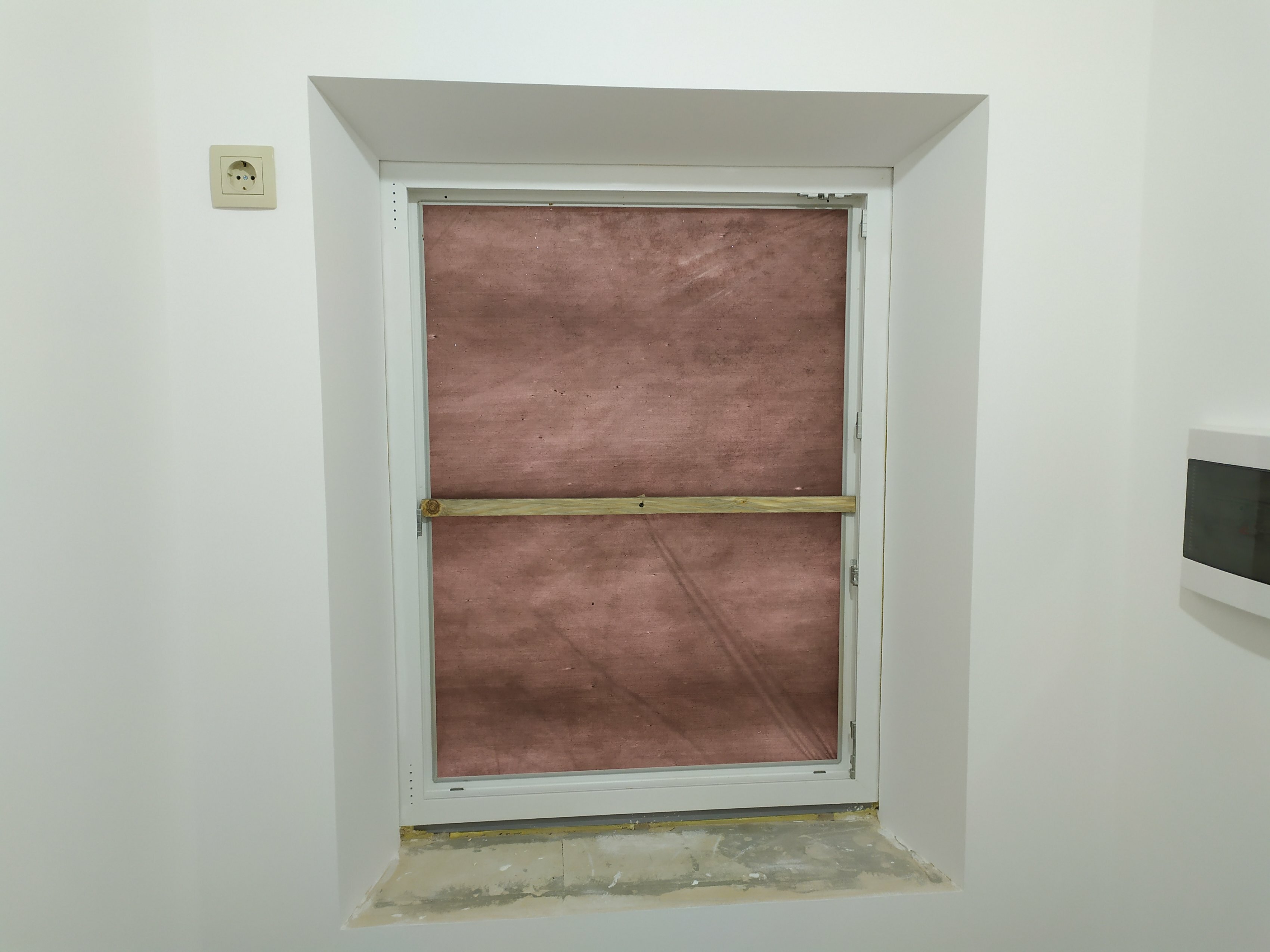

Diablopc Опубліковано: 10 травня Поділитись Опубліковано: 10 травня 3 часа назад, andrey_ka сказал: обов'язково демонтуються . О! Ну нарешті я знайшов того хто робе так як і я )) А то вже думав шо я один такий ненормальний вікна розбираю, шоб відкоси зробити 😂 3 часа назад, МаТраС сказал: ,а потім після висихання шпателем.. та ну на так гнать і не бібікать — стулка вікна знімається за 2 хвилини і встановлюється максимум за 5 На все про все 7 хвилин, а це набагато менше, ніж час зекономлений на "цяця-цяця" з відкосами при зібраному вікні. Та й, якщо пошпаклювати ще якось то можна, то пофарбувати нормально без напливів, соплів та розводів — ну просто анріал (про безповітряний пульвер мовчу, але навіть ним, при змонтованій стулці, то досить важко зробити, а окрім цього, якщо тре пофарбувати лише пару-п'ять відкосів, сумніваюсь що якийсь псих, навіть такий як я, буде закачувати фарбу у безповітрянник 🙄) 5 часов назад, МаТраС сказал: буде багато падати суміші в тому місці, а там "до лампочки" — той наплив залишається лише на захисній частині привіконного профілю і нікому не заважає. Ну а після застигання він на раз-два відломується звідтіля щоб не заважав пофарбувати. Та й усе 💁♂️ 1 1 Посилання на коментар Поділитися на інших сайтах More sharing options...

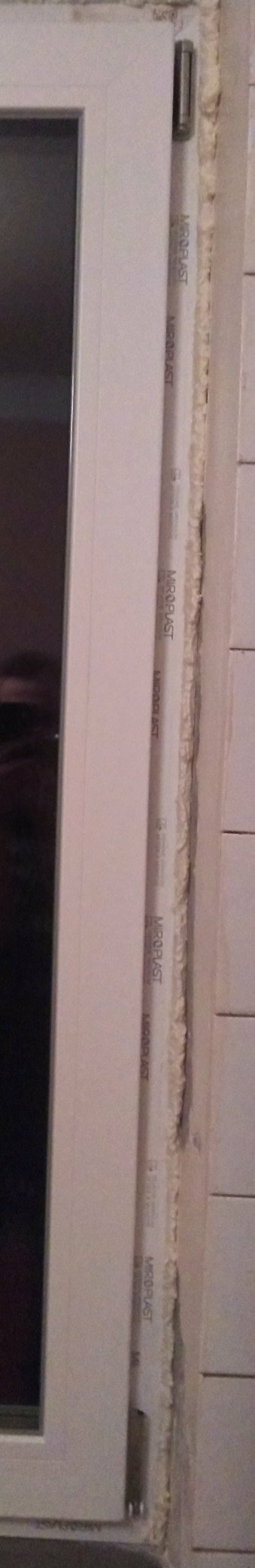

МаТраС Опубліковано: 11 травня Поділитись Опубліковано: 11 травня 19 годин тому, Diablopc сказав: А то вже думав шо я один такий ненормальний вікна розбираю, шоб відкоси зробити 😂 це все одно не спасе,коли петля выкна 7 мм выд направляйки) Посилання на коментар Поділитися на інших сайтах More sharing options...
Diablopc Опубліковано: 11 травня Поділитись Опубліковано: 11 травня 3 часа назад, МаТраС сказал: це все одно не спасе,коли петля выкна 7 мм выд направляйки) ??? Не вкурив: чому? Посилання на коментар Поділитися на інших сайтах More sharing options...
МаТраС Опубліковано: 11 травня Поділитись Опубліковано: 11 травня 1 хвилину тому, Diablopc сказав: ??? Не вкурив: чому? сфотайте вікно,покажу) Посилання на коментар Поділитися на інших сайтах More sharing options...
Diablopc Опубліковано: 11 травня Поділитись Опубліковано: 11 травня 27 минут назад, МаТраС сказал: сфотайте вікно,покажу) Спойлер Посилання на коментар Поділитися на інших сайтах More sharing options...
МаТраС Опубліковано: 11 травня Поділитись Опубліковано: 11 травня 6 хвилин тому, Diablopc сказав: Приховати вміст в вашому випадку,якщо приклеїти направляйку,то вона впритик до завіси. то сенс знімати вікно? все одно правилом не потягнеш Посилання на коментар Поділитися на інших сайтах More sharing options...
Diablopc Опубліковано: 12 травня Поділитись Опубліковано: 12 травня 8 часов назад, МаТраС сказал: . то сенс знімати вікно? Так навіси ж разом зі стулкою знімаються 😉 1 Посилання на коментар Поділитися на інших сайтах More sharing options...
МаТраС Опубліковано: 12 травня Поділитись Опубліковано: 12 травня 3 хвилини тому, Diablopc сказав: Так навіси ж разом зі стулкою знімаються 😉 Сорян,вчора вживав) Дякую 1 Посилання на коментар Поділитися на інших сайтах More sharing options...
