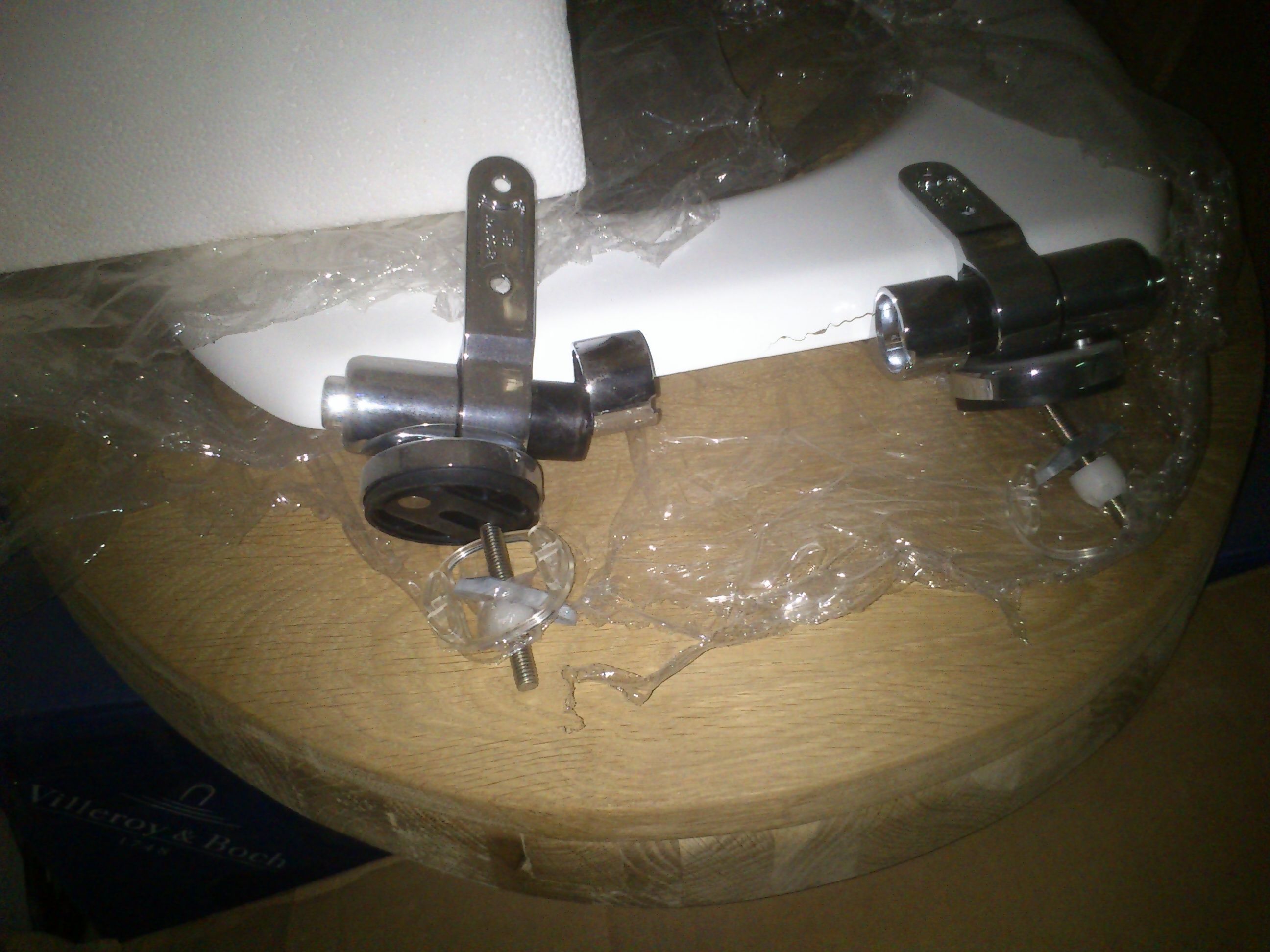

на польских сайтах много фурнитуры, возможно она фирменная, но цена за петли с микролифтом была ок. 25 у.е.+доставка. Ссылок ща не дам, много времени прошло. Я пошел другим путем: в леруа на стенде увидел бракованную крышку. Попросил продать с дисконтом. Персонал сказал- низяя. Тут идет французик, подошел повтыкать, че покупатель руками машет :) по русски\украински ни бум-бум:). я ему на ломанном англ.+ жесты обьяснил, что крышка мне не нужна, нужны петли. Он пошел к принтеру, распечатал бумажку, поставил подпись- и вуаля. За 100 грн у меня есть петли с микролифтом.688302934_DSC_01121.thumb.jpg.1edf786df77d1706b92b5ab446de9ae3.jpg

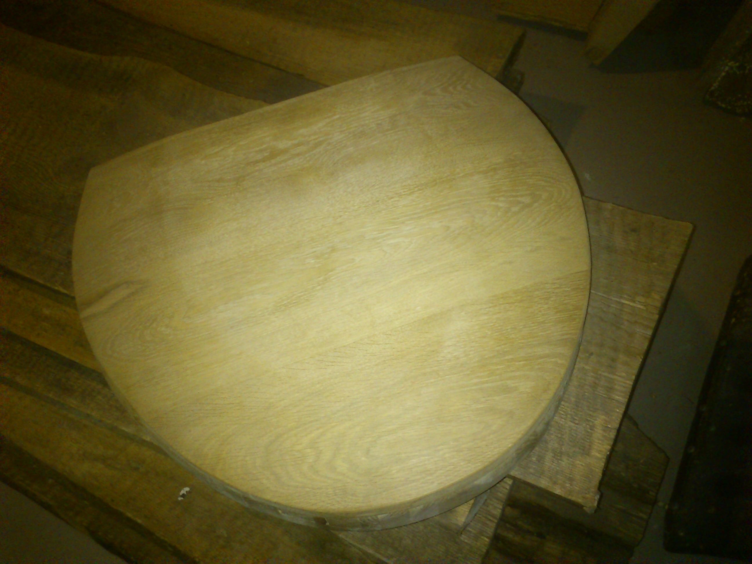

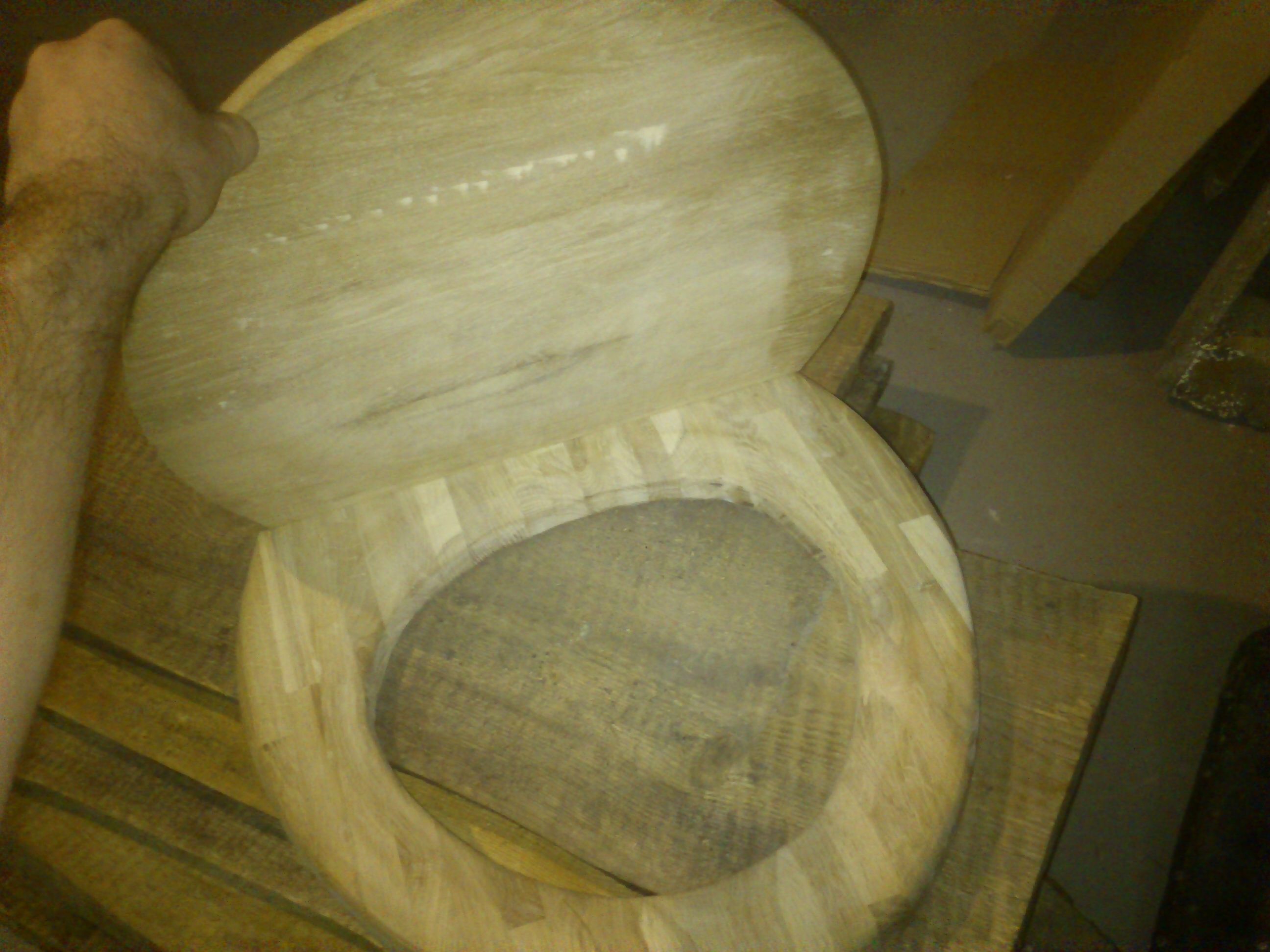

крышку делал склеив 2 дубовые доски. На седушку взял дубовый мебельный щит. Т.к. горшок еще не установлен, то доделать сиденье с крышкой - руки не доходят. Защитить древесину от влаги надо будет обработав изолятором или сразу маслом, ну то такое- будем решать проблемы по мере их поступления.
Сейчас за "мою" крышку хотят 9 000 грн. Хенд-мейд она обойдется где-то в 1000 грн., на материалы...
На цены на ванную мебель из этой серии- я вообще предпочитаю не смотреть :). За деньги, которые за нее хотят- можно оборудовать неплохой столярный цех :) и изготовить мебель самому....

Сдается мне, что покупной мебельный щит под седалищем треснет. А сосна может треснуть даже по волокнам. Не зря у китайцев - бамбук, совсем другая структура дерева. Из местных можно было бы липу или березу пробовать. Но не клеенную.
Клеить обязательно,только клей Д4 или ПУР.А мебельный щит действительно не очень хорошая идея для этого мероприятия:)
Сдается мне, что покупной мебельный ................... липу или березу пробовать. Но не клеенную.
Обрезки мебельного шита пролежали как разделочная доска все лето на улице - все ОК. Даже фотки де-то выкладывал. Думаю при должной хим. обработке- все гуд. будет.
450Х400- не клееное? ну...ну :)
18мм через месяц выглядел очень плачевно(клей там бодяженый пва) 40мм более менее,но все равно не гуд.Короче не предназначен он для агрессивной среды,на то он и "мебельный"
ну так что мешает химией сделать его невосприимчивым к влаге ? Никто вроде не утверждал, что изделие будет использоваться без хим. обработки....там только защитить от мочевины- денег будет стоить :)
