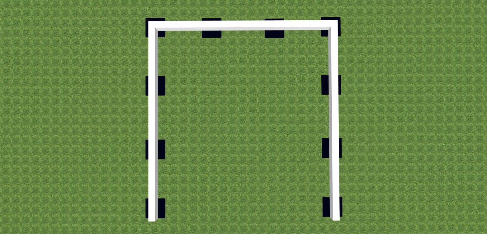

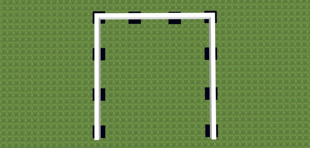

KlimAlex Опубліковано: 6 квітня 2015 Автор Поділитись Опубліковано: 6 квітня 2015 если грунт действительно песчанный и УГВ ниже 1,5 м Так, у нас тут пісок, УГВ 1.2м. Знайомий запропонував зробити так: на глибині 0.5м залити 10 "подушок" розміром 0.6*0.6*0.3(висота) з арматурою, а потім залити зверху стрічку 0.25(ширина) * 0.5(висота). Відстань між "подушками" всередньому 1.3м. Площа опори фундаменту буде 3.6 м.кв. Посилання на коментар Поділитися на інших сайтах More sharing options...
PRO100_MASTER Опубліковано: 6 квітня 2015 Поділитись Опубліковано: 6 квітня 2015 Так, у нас тут пісок, УГВ 1.2м. Знайомий запропонував зробити так: на глибині 0.5м залити 10 "подушок" розміром 0.6*0.6*0.3(висота) з арматурою, а потім залити зверху стрічку 0.25(ширина) * 0.5(висота). Відстань між "подушками" всередньому 1.3м. Площа опори фундаменту буде 3.6 м.кв. лет через 10, а может и раньше ваша пристройка начнет отходить от стен дома. Дело в том что фундамент , как и стены будут только с 3х сторон и наибольший вес эта конструкция будет иметь как раз с противоположной стороны от стены дома, и это наибольший вес рано или поздно сделает свое дело. Делайте фундамент кольцом, часть под домом чуть поглубже и пошире(утяжелить, создать противовес) сам практикую такой метод, да дороже, но сплю спокойнее Посилання на коментар Поділитися на інших сайтах More sharing options...
romalex4 Опубліковано: 14 квітня 2015 Поділитись Опубліковано: 14 квітня 2015 Так, у нас тут пісок, УГВ 1.2м. Знайомий запропонував зробити так: на глибині 0.5м залити 10 "подушок" розміром 0.6*0.6*0.3(висота) з арматурою, а потім залити зверху стрічку 0.25(ширина) * 0.5(висота). Відстань між "подушками" всередньому 1.3м. Площа опори фундаменту буде 3.6 м.кв. не зрозумів сенсу, якщо зробити МЗЛФ то площа опирання буде більше 5 метрів - сенс у стовпчатому? Стрічковий фундамент забезпечує більшу рівномірність просідання Посилання на коментар Поділитися на інших сайтах More sharing options...
KlimAlex Опубліковано: 14 квітня 2015 Автор Поділитись Опубліковано: 14 квітня 2015 Стрічковий фундамент забезпечує більшу рівномірність просідання Так, я з вами згоден. Прийняв рішення заливати стрічку: "подушка" на глибині 0.5м розміром 0.45м (ширина) * 0.3м (висота), а потім підняти фундамент під стіни до необхідного рівня (в мене там висота над землею буде біля 15-20см). Посилання на коментар Поділитися на інших сайтах More sharing options...
