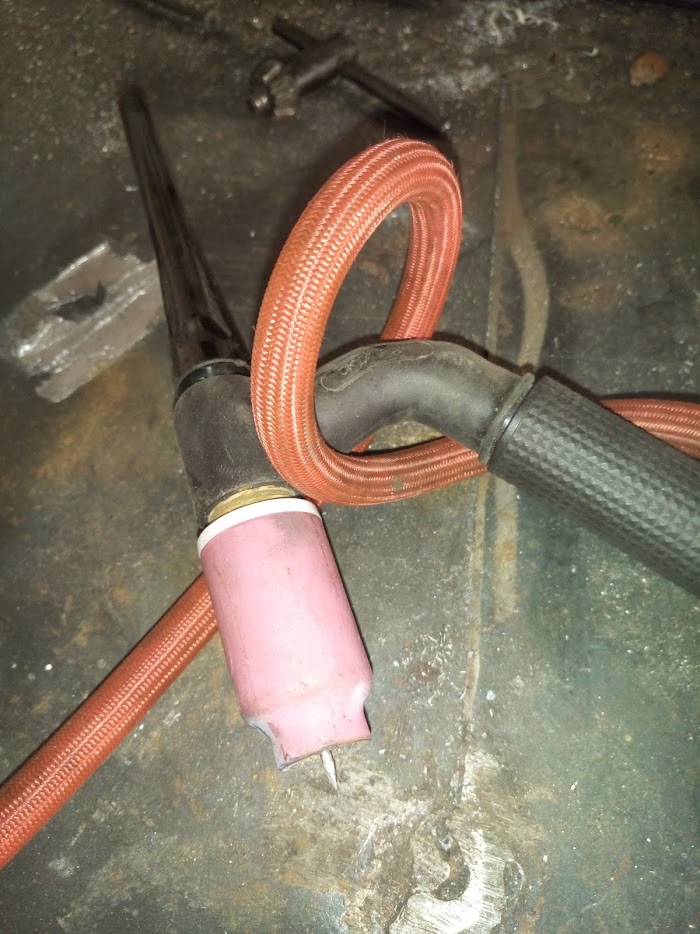

На TIG AC/DC Pulse Точно такая же горелка. Полное г-но. Но приличная, за 100 баксов стоит. Но она того стоит.
Я на Бинзель смотрю.....он кажись 150 стоит....но блин реально намного приятнее в руке держать....
Я все смотрел что у нас.
У нас тупо не купить.
В общем 17 бошка, с кабелем Ultraflex и газовой линзой (gas lens). Покупал на ебае бошку, и газовые линзы на aliexpress. Электроды оказались на алиекспресе тоже дешевле.
Да. Бинзель смотерл. Но кабель все портит. Даже с шарниром у ручке, совсем не то.
