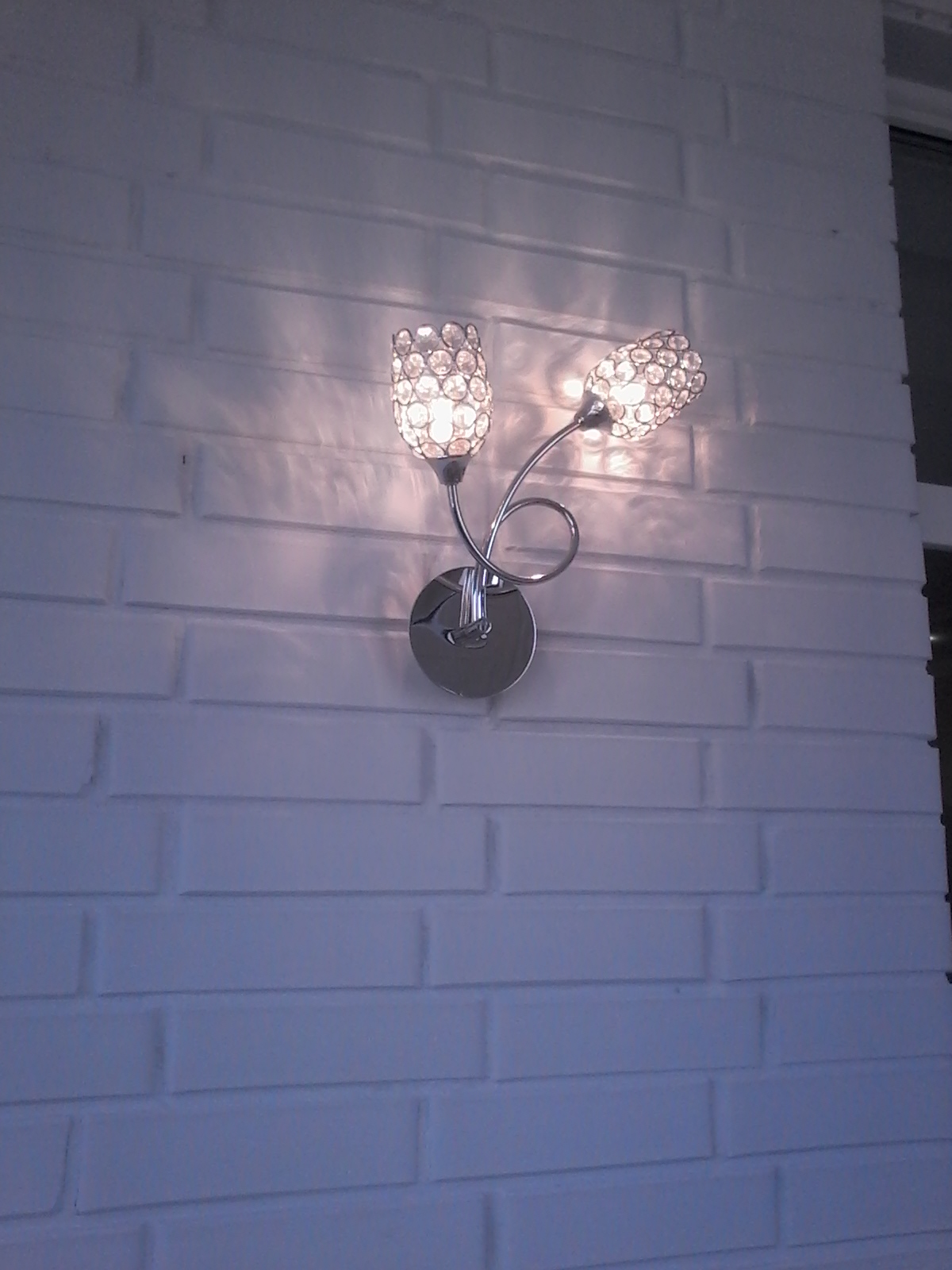

jokes Опубликовано 23 марта, 2015 Поделиться Опубликовано 23 марта, 2015 С таким подорожанием на все и вся,стиль Лофт станет очень популярным.Недавно красил квартиру,в которой заказчик сам прошпаклевал штукатурку Сатенгипсом(хаотично,аля фактурная штукатурка)и кирпичные стены просто помыл и прогрунтовал.Красил все это дело обычной Снежкой Ултрабелой. Спасибо за совет, водоэмульсионка-это вариант! А какие у нее недостатки? Как ведет себя со временем? Ссылка на комментарий Поделиться на другие сайты Больше кнопок...
malyarman Опубликовано 23 марта, 2015 Поделиться Опубликовано 23 марта, 2015 Спасибо за совет, водоэмульсионка-это вариант! А какие у нее недостатки? Как ведет себя со временем? Нормально ведет.Если со временем местами затерлась/загрязнилась,то перекрасили и все. Ссылка на комментарий Поделиться на другие сайты Больше кнопок...

Алеся ДПГ Опубликовано 19 ноября, 2015 Поделиться Опубликовано 19 ноября, 2015 Нормально ведет.Если со временем местами затерлась/загрязнилась,то перекрасили и все. А в чём смысл покупать водоэмульсионку какторая затираеться и загрезняеться??? Если вариант покрасить кирпич, то может лучше купить хорошую краску в идеале моющуюся так как в бороздках кирпича может собыраться пыль. Переодически вытирать влажной тряпкой и всё супер. А так водоэмульсионку раз в год перекрашивать, думаю не самый экономичный вариант;) Ссылка на комментарий Поделиться на другие сайты Больше кнопок...
malyarman Опубликовано 19 ноября, 2015 Поделиться Опубликовано 19 ноября, 2015 А в чём смысл покупать водоэмульсионку какторая затираеться и загрезняеться??? Если вариант покрасить кирпич, то может лучше купить хорошую краску в идеале моющуюся так как в бороздках кирпича может собыраться пыль. Переодически вытирать влажной тряпкой и всё супер. А так водоэмульсионку раз в год перекрашивать, думаю не самый экономичный вариант;) Ну,если себе кирпич красит человек с баблом,потому что ему нравиться это,то он купит дорогую краску.А если кирпич красит человек без бабла,потому что это дешевле чем штукатурить(и типа модно заодно),то он купит Снежку(ещё и сам красить будет). Ссылка на комментарий Поделиться на другие сайты Больше кнопок...
