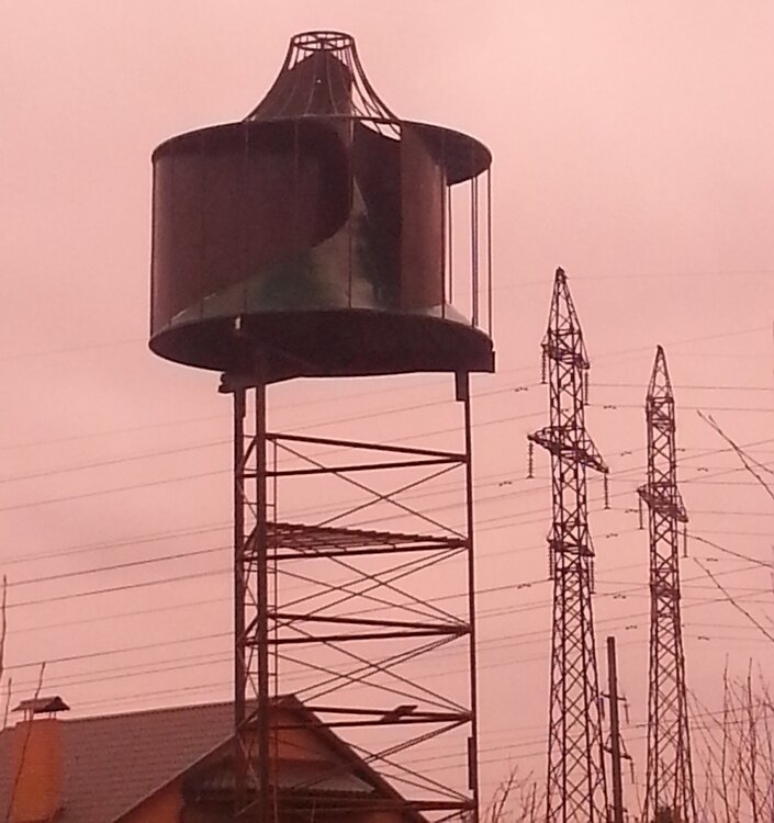

Подниму здесь, что бы не плодить новую тему.
По обычной моей дороге домой обратил внимание на устройство, которое раньше проездом воспринимал как водонапорный бак. Остановил машину и подошел ближе - это явно ветрогенератор, только такая конструкция мне не встречалась. Диаметр метра два, высота метров шесть. Крыльчатка бесшумно вращалась, где-то 10 об/мин, хотя ветра не ощущалось. По Гуглу много конструкций вертикальных ВГ, но такой не увидел. Интересно, насколько эффективна и надежна такая конструкция?
Ссылка на комментарий
Поделиться на другие сайты
на фото, за ветроколесом, видно 6 ЛЭП 110 кВ, там от наведённого напряжения больше можна запитать чем от ветряка.
Не эффективна.
И они тоже не эффективны.
