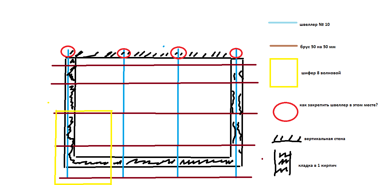

ovrviktor Опубликовано 14 марта, 2015 Поделиться Опубликовано 14 марта, 2015 Здравствуйте, уважаемые форумчяне! Решите и подскажите, пожалуйста по следующей задаче! Хочу пристроить к глухой стене сарая коробку 3 на 3 метра. Кришу сделать односкатную( уклон 15 см максимум, ввиду низкого потолка) и завести ее под уже имеющуюся кришу сарая. Достаточно ли будет для перекрытия 4 швеллера № 10(поставить ребром, шаг 1,10м), а потом положить брус с шифером как показано на рисунку(вид сверху)? С утеплением уже разобрался. И главное. Как мне присоединить швеллер к глухой вертикальной стене? ( точка соединения- красный круг) Ссылка на комментарий Поделиться на другие сайты Больше кнопок...

Высотник Опубликовано 14 марта, 2015 Поделиться Опубликовано 14 марта, 2015 И главное. Как мне присоединить швеллер к глухой вертикальной стене? ( точка соединения- красный круг) У Вас всего 3 метра пролёт, положите вдоль существующей стены дома швеллер, а на него опирайте ваши стропила. Ссылка на комментарий Поделиться на другие сайты Больше кнопок...
Vladimir2011 Опубликовано 14 марта, 2015 Поделиться Опубликовано 14 марта, 2015 У вас самое слабое место-это точки крепления швеллера к стене. Сделайте так как говорит Прораб-один швеллер пустите вдоль стены с упором на новые стены пристройки, а на него уже нагрузите балки и шифер. Швеллер еще можно прикрутить к стене, чтобы нагрузка шла не только на края, а и на точки крепления. То есть ваша схема повернута на 90 грд. Ссылка на комментарий Поделиться на другие сайты Больше кнопок...

Дод Опубликовано 15 марта, 2015 Поделиться Опубликовано 15 марта, 2015 Достройка буде высотой в верхней точки(волна шифера) 2,37 м. Так что, только швеллер. Я бы сделал гнезда (отверстия) в вертикальной стене под концы каждого швеллера и завел их туда, выставил по уровню и зацементировал в них концы щвеллеров Ссылка на комментарий Поделиться на другие сайты Больше кнопок...
ovrviktor Опубликовано 15 марта, 2015 Автор Поделиться Опубликовано 15 марта, 2015 Я бы сделал гнезда (отверстия) в вертикальной стене под концы каждого швеллера и завел их туда, выставил по уровню и зацементировал в них концы щвеллеров Я тоже так думаю, а с обратной стороны думаю вбить вертикально кусок арматуры и приварить к концу швеллера. Ссылка на комментарий Поделиться на другие сайты Больше кнопок...
Высотник Опубликовано 15 марта, 2015 Поделиться Опубликовано 15 марта, 2015 Я бы сделал гнезда (отверстия) в вертикальной стене под концы каждого швеллера и завел их туда, выставил по уровню и зацементировал в них концы щвеллеров Два разных здания на разных фундаментах, стоит ли их жестко связывать? Можно, конечно закрепиться шарниро, но накой такие сложности? Для ovrviktor Шарнирно подвижная опора - это устройство, в котором конец балки может свободно перемещаться в горизонтальном направлении, может поворачиваться при изгибе, но не может перемещаться в вертикальном направлении. Ссылка на комментарий Поделиться на другие сайты Больше кнопок...
ovrviktor Опубликовано 15 марта, 2015 Автор Поделиться Опубликовано 15 марта, 2015 Два разных здания на разных фундаментах, стоит ли их жестко связывать? В принципе, верно подмечено. На пару сантиметров усадки не избежать. Хотя если сверху гнезда оставить зазорчик, хоть он и будет замазан, но критического ничего не должно произойти.(теоретически) Ссылка на комментарий Поделиться на другие сайты Больше кнопок...
Высотник Опубликовано 15 марта, 2015 Поделиться Опубликовано 15 марта, 2015 В принципе, верно подмечено. На пару сантиметров усадки не избежать. Хотя если сверху гнезда оставить зазорчик, хоть он и будет замазан, но критического ничего не должно произойти.(теоретически) Чем Вас смущает предложение в сообщении №4? Ссылка на комментарий Поделиться на другие сайты Больше кнопок...
ovrviktor Опубликовано 15 марта, 2015 Автор Поделиться Опубликовано 15 марта, 2015 думаю вбить вертикально кусок арматуры и приварить к концу швеллера Лучше наверное не одинарный прут, а какую нибудь "П" образную скобу и по периметру проварить. Добавлено через 2 минуты Чем Вас смущает предложение в сообщении №4? Честно, я просто не понял что вы имеете ввиду(нет опыта строительства) Будьте так любезны нарисовать схематически, если Вас не затруднит! Ссылка на комментарий Поделиться на другие сайты Больше кнопок...
Высотник Опубликовано 15 марта, 2015 Поделиться Опубликовано 15 марта, 2015 Давайте попробую объяснить. Вы пристраиваете две стены перпендикулярно существующей стене (третья пристроенная стена идёт параллельно существующей), так вот на эти две построенные стены опираете балку (швеллер), который проходит вдоль существующей стены и на который будут опираться швеллера, отверстия под которые Вы хотите пробивать. Тем самым Вы не связываете крышу пристройки с существующей стеной, у Вас пристройка остаётся "в свободном полёте" относительно существующего здания и тогда не страшны усадки этих построек относительно друг друга. Ссылка на комментарий Поделиться на другие сайты Больше кнопок...
ovrviktor Опубликовано 15 марта, 2015 Автор Поделиться Опубликовано 15 марта, 2015 Давайте попробую объяснить Спасибо! Теперь всё ясно. Надо обдумать. Ссылка на комментарий Поделиться на другие сайты Больше кнопок...
