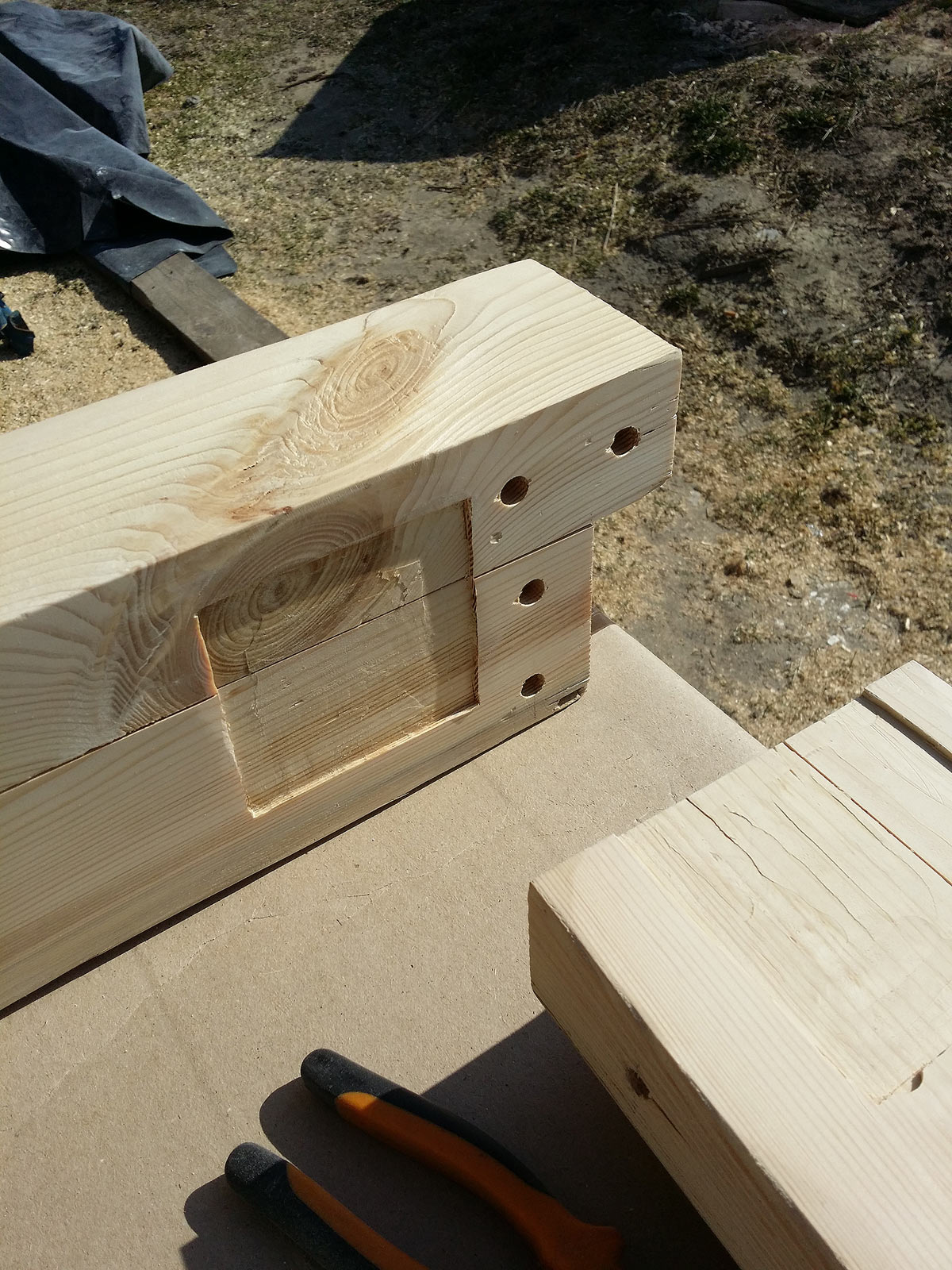

Dmode Опубліковано: 21 березня 2015 Поділитись Опубліковано: 21 березня 2015 Подскажите какие варианты креплений можно использовать для соединения двух сосновых досок сечением 60х100мм, как показано на картинке. Пока собирался просверлить пером 20мм отверстие, и в него уже закручивать саморез. Понимаю что в мебельном деле, должны быть и другие способы крепления... (ссылка на изображение устарела) Посилання на коментар Поділитися на інших сайтах More sharing options...
UncleM Опубліковано: 21 березня 2015 Автор Поділитись Опубліковано: 21 березня 2015 Подскажите какие варианты креплений можно использовать для соединения двух сосновых досок сечением 60х100мм, как показано на картинке. Где будет использоваться данная конструкция? Какую будет нести функцию.. В данном случае логичней было бы крепить сверху по рисунку.. Можно саморезом соответствующей длины , можно использовать стяжку такого типа В указанном Вами способе можно взять саморез длиной 120 , что бы не делать столь глубокий потай. Так же можно просто посадить на клей зажав струбциной , для усиления можно использовать деревянные шканты или ламели . Типа так : ... В общем , все зависит от конкретного случая.. 1 Посилання на коментар Поділитися на інших сайтах More sharing options...
Dmode Опубліковано: 21 березня 2015 Поділитись Опубліковано: 21 березня 2015 Где будет использоваться данная конструкция? Какую будет нести функцию.. Хочу собрать из досок кровать в "кантри" стиле. Выделил узел на разрезе. (ссылка на изображение устарела) Посилання на коментар Поділитися на інших сайтах More sharing options...
UncleM Опубліковано: 21 березня 2015 Автор Поділитись Опубліковано: 21 березня 2015 Хочу собрать из досок кровать в "кантри" стиле. Я бы в таком случае использовал клеевое соединение плюс шканты и ламели зажав в струбцины . Если нет струбцин - можно вышеуказанную стяжку. Ну или самый простой способ - Ваш , на саморезы , только длиной 100- 120 , но так же на клей. Клей можно использовать ПВФ Дисперсионный - не разорвать будет ) 1 Посилання на коментар Поділитися на інших сайтах More sharing options...
Dmode Опубліковано: 21 березня 2015 Поділитись Опубліковано: 21 березня 2015 Я бы в таком случае использовал клеевое соединение плюс шканты и ламели зажав в струбцины . Если нет струбцин - можно вышеуказанную стяжку. Ну или самый простой способ - Ваш , на саморезы , только длиной 100- 120 , но так же на клей. Клей можно использовать ПВФ Дисперсионный - не разорвать будет ) Спасибо за консультацию! Если можно скиньте ссылку на этот "ПВФ Дисперсионный", а то гуглится только ПВА. 1 Посилання на коментар Поділитися на інших сайтах More sharing options...
UncleM Опубліковано: 21 березня 2015 Автор Поділитись Опубліковано: 21 березня 2015 Если можно скиньте ссылку на этот "ПВФ Дисперсионный", а то гуглится только ПВА. Дико извиняюсь )).. Опечатка случилась .. Так и есть - ПВА Дисперсионный ... 1 Посилання на коментар Поділитися на інших сайтах More sharing options...
Dmode Опубліковано: 8 квітня 2015 Поділитись Опубліковано: 8 квітня 2015 Кровать получилась отличная. www.stroimdom.com.ua/forum/showpost.php?p=3430363&postcount=729 www.stroimdom.com.ua/forum/showpost.php?p=3430369&postcount=730 Спасибо за советы!!! 2 Посилання на коментар Поділитися на інших сайтах More sharing options...
UncleM Опубліковано: 8 квітня 2015 Автор Поділитись Опубліковано: 8 квітня 2015 Спасибо за советы!!! Так все таки чем соединяли ? Шканты (ламели) и клей? Посилання на коментар Поділитися на інших сайтах More sharing options...

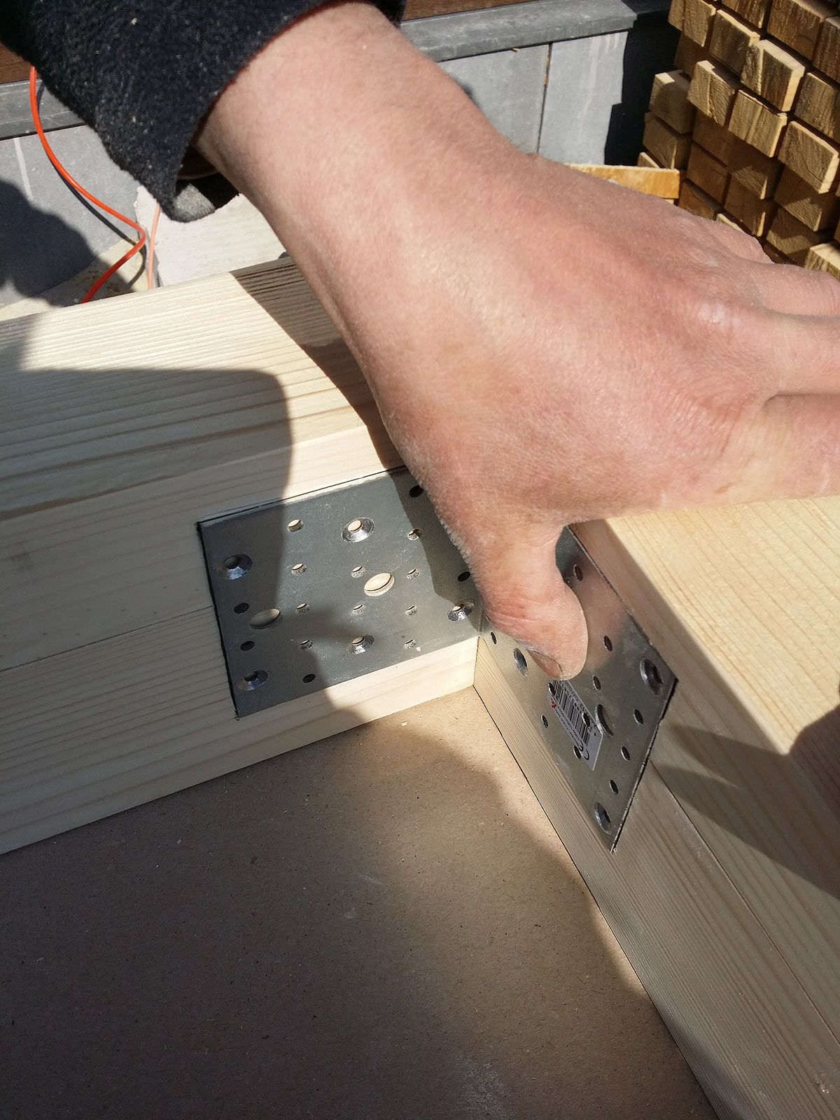

Dmode Опубліковано: 8 квітня 2015 Поділитись Опубліковано: 8 квітня 2015 Так все таки чем соединяли ? Шканты (ламели) и клей? Шканты из эпицентра 50х8 или 10мм, + клей + саморезы. Углы усилены перфорованными уголками. 1 Посилання на коментар Поділитися на інших сайтах More sharing options...
