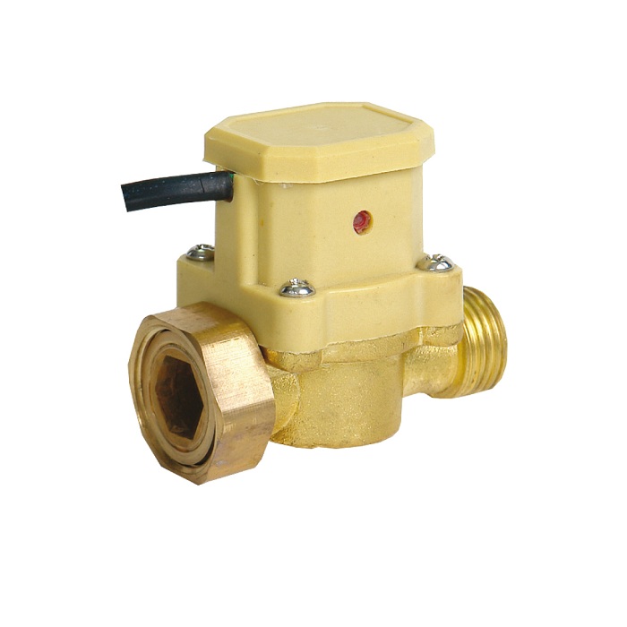

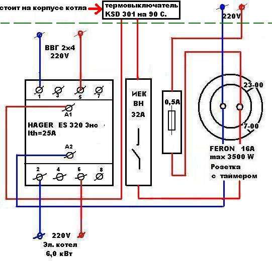

zmiey Опубліковано: 11 липня 2015 Автор Поділитись Опубліковано: 11 липня 2015 (змінено) Термовыключатель поставил, на катушку управления контактором эл. котла, на случай аварийной ситуации, теперь если термовыключатель нагреется выше 90 С - вырубит полностью питание котла! Берём маленькое реле, с обмоткой на 220 вольт, обмотку реле подключаем между контактами 2 (серый провод GY) и 3 (черный провод BK), в мануале на котёл, схема на 38 странице. А через нормально замкнутые контакты реле, пропускаем провод управления контактором ТЭНов . В режиме отопления дополнительное реле обесточено и электрокотёл работает, в режиме бойлера, дополнительное реле разорвёт цепь управления электрокотла. А какое реле посоветуете?? надо все таки ставить... А то это реле протока ......... we.easyelectronics.ru/smarthouse/sistema-poliva---datchik-protoka.html такое дерьмо, пока холодная вода в системе отопления, вроде работает........, а как нагреется градусов до 70-80, его клинит и при остановке протока, реле протока электрокотел не отключает. А есть ли качественные реле протока, что бы выдерживали высокую температуру?? Змінено 11 липня 2015 користувачем zmiey Посилання на коментар Поділитися на інших сайтах More sharing options...

4587derek Опубліковано: 15 липня 2015 Поділитись Опубліковано: 15 липня 2015 вот схема, во время подогрева ГВС, электрокотёл будет отключёнкотлы1.pdf 1 Посилання на коментар Поділитися на інших сайтах More sharing options...

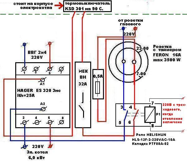

zmiey Опубліковано: 20 липня 2015 Автор Поділитись Опубліковано: 20 липня 2015 4587derek Добрый вечер !!! Извините если что......., хотел еще разок посоветоваться.... Реле купил, собрался ставить, но вот задумался… Если поставить реле не так как Вы говорили тут : Берём маленькое реле, с обмоткой на 220 вольт, обмотку реле подключаем между контактами 2 (серый провод GY) и 3 (черный провод BK), в мануале на котёл, схема на 38 странице. А через нормально замкнутые контакты реле, пропускаем провод управления контактором ТЭНов . В режиме отопления дополнительное реле обесточено и электрокотёл работает, в режиме бойлера, дополнительное реле разорвёт цепь управления электрокотла. А чуть по другому… Так как у котла приоритет по ГВС, то трехходовый клапан после нагрева отопления, все время возвращается в исходное положение на ГВС, и тогда дополнительное реле получается постоянно будет включено, на обмотке будет постоянно 220В. А если включить наоборот, что бы реле было обесточено в режиме бойлера, а напряжение на него подавалось на него только в режиме отопления ? Тогда это дополнительное реле не будет большее время суток включено. Такое включение этого реле, не лучше будет? И думаю задействовать не один контакт этого реле, а два, что бы разрывало и фазу и ноль питания катушки контактора. Посилання на коментар Поділитися на інших сайтах More sharing options...
4587derek Опубліковано: 21 липня 2015 Поділитись Опубліковано: 21 липня 2015 если он постоянно держыт трёхходовой в режиме ГВС, и переодически переключается на отопление, то тогда лучше подключить катушку реле на провода "отопление" на трёхходовом, а у реле задействовать нормально разомкнутые контакты 2 и 4. два провода на контактор рвать не обязательно, достаточно одного. 2 Посилання на коментар Поділитися на інших сайтах More sharing options...
4587derek Опубліковано: 21 липня 2015 Поділитись Опубліковано: 21 липня 2015 скорее под словом "приоритет ГВС" имелось ввиду, что при остывании косвенного бойлера, котёл включится на догрев последнего, игнорируя потребность в отоплении. И большуую часть времени трёхходовой кран открыт на отопление. 2 Посилання на коментар Поділитися на інших сайтах More sharing options...
zmiey Опубліковано: 21 липня 2015 Автор Поділитись Опубліковано: 21 липня 2015 Нет, после нагрева отопления трехходовой клапан всё время возвращается в положение "нагрев ГВС" и стоит там и ждёт откуда поступит следующий запрос. И он всегда переключается на нагрев бойлера, игнорируя отопление (может бросить греть отопление и переключиться на горячую воду, если есть запрос, нагреет бойлер и потом продолжит греть отопление). Посилання на коментар Поділитися на інших сайтах More sharing options...
zmiey Опубліковано: 23 липня 2015 Автор Поділитись Опубліковано: 23 липня 2015 (змінено) Вроде так: HLS-13F-2-220VAC-10A реле электромеханическое HELISHUN , www.kosmodrom.com.ua/pdf/HLS-13F-2.pdf с обмоткой на 220 вольт, катушку управления реле (контакты 7и8), подключаем к контактам 2 (серый провод GY, общий) и 6 (коричневый провод BN,отопление) на плате, в режиме отопления на них появляется 220В. www.hermann-info.ru/download/instructions/Supermaster_rus.pdf (управление 3хходовым клапаном, в мануале на котёл, схема на 38 стр.) На нормально открытые контакты реле 3 и 4, подаем 220В, а на подвижные контакты 5 и 6 подключаем провода управления катушкой контактора Хагер эл.котла . В режиме бойлера обмотка дополнительного реле HELISHUN обесточена, контакты реле 3(4) и 5(6) разомкнуты и электрокотёл не работает. В режиме отопления, дополнительное реле HELISHUN замкнет цепь управления катушкой контактора Хагер, и эл.котел включится. В итоге вот что получается: Змінено 23 липня 2015 користувачем zmiey 1 Посилання на коментар Поділитися на інших сайтах More sharing options...
4587derek Опубліковано: 23 липня 2015 Поділитись Опубліковано: 23 липня 2015 В итоге вот что получается: верно. ноль можна и не розрывать Посилання на коментар Поділитися на інших сайтах More sharing options...
