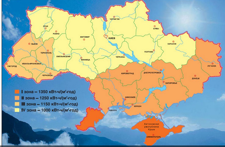

Карта солнечной инсоляции по регионам Украины, должен сказать, сам этим вопросом интересоваля плотно, можно использовать солнечный коллектор только с мая по октябрь (в Харькове)

Еще инсоляция
(ссылка устарела)
я делал свои выводы на основании 2-х годичного наблюдения, для Харькова , солнечный коллектор эффективно использовать можно 6 месяцев. В остальное время, из-за особенностей климата нет возможности - банально мешает облачность.
Смотря какой коллектор и какая площадь. При облаках то свет все равно попадает, просто рассеяный. Вакуумные коллекторы , все равно работают, хоть и слабее.

Я писал эффективно работать, а не просто. И про облака и вакуумные трубки - меньше слушайте рекламу.

Я про площадь не зря написал. При нужной площади и зимой можно получить эффективную работу. Про цену здесь не упоминали.

Да неужели? А с какой эффективностью? Я вам еще раз говорю я лично проводил эксперименты в Харькове. Эффективно можно использовать пол-года.
