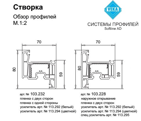

А существуют ли м/п окна, открывающиеся наружу и еще бы без откидывания, а просто поворотные?
Существуют. Правда не во всех профильных системах есть такая створка.

В КВЕ трехкамерном есть такая створка. Просто перевернуть нельзя. Тогда у Вас штапики наружу будут. Плюс - обычная оконная ручка будет тереться об раму и люфтить.
У Veka тоже есть такая створка
но это заказная позиция, что сказывается на сроках и цене!

Т-створка есть практически у всех систем. Но как быть с организацией отвода влаги, с фурнитурой, в конце концов, насколько удобно будет закрывать такие окна???

Одной Т-створки мало, в присутствующих в Украине системах они предназначены или для входных дверей на дверных петлях, или для межкомнатных - на оконных. Обычные оконные петли не предназначены для наружного применения. В т.н. английских окнах применяется фурнитура со специальными механизмами закрывания.
В общем, сделать то что-то подобное из подручных материалов можно, но такое кулибинство, думаю, не даст желаемого заказчиком результата. Но существуют и различные верхне- или среднеподвесные системы, которые можно встретить на нашем рынке. В алюминии это вообще не проблема. Вот только бюджет требуется внушительный.

У ROTO есть фурнитура со скрытыми петлями. Используя створку Т важно учитывать вес створки с остеклением для установки оконной фурнитуры.
Неразрешимых задач нет - важно их правильно оплатить!
Скрытые петли есть и у ГУ, и у других, но при неправильном отводе влаги из фальца их ждёт тяжёлая участь.:)
