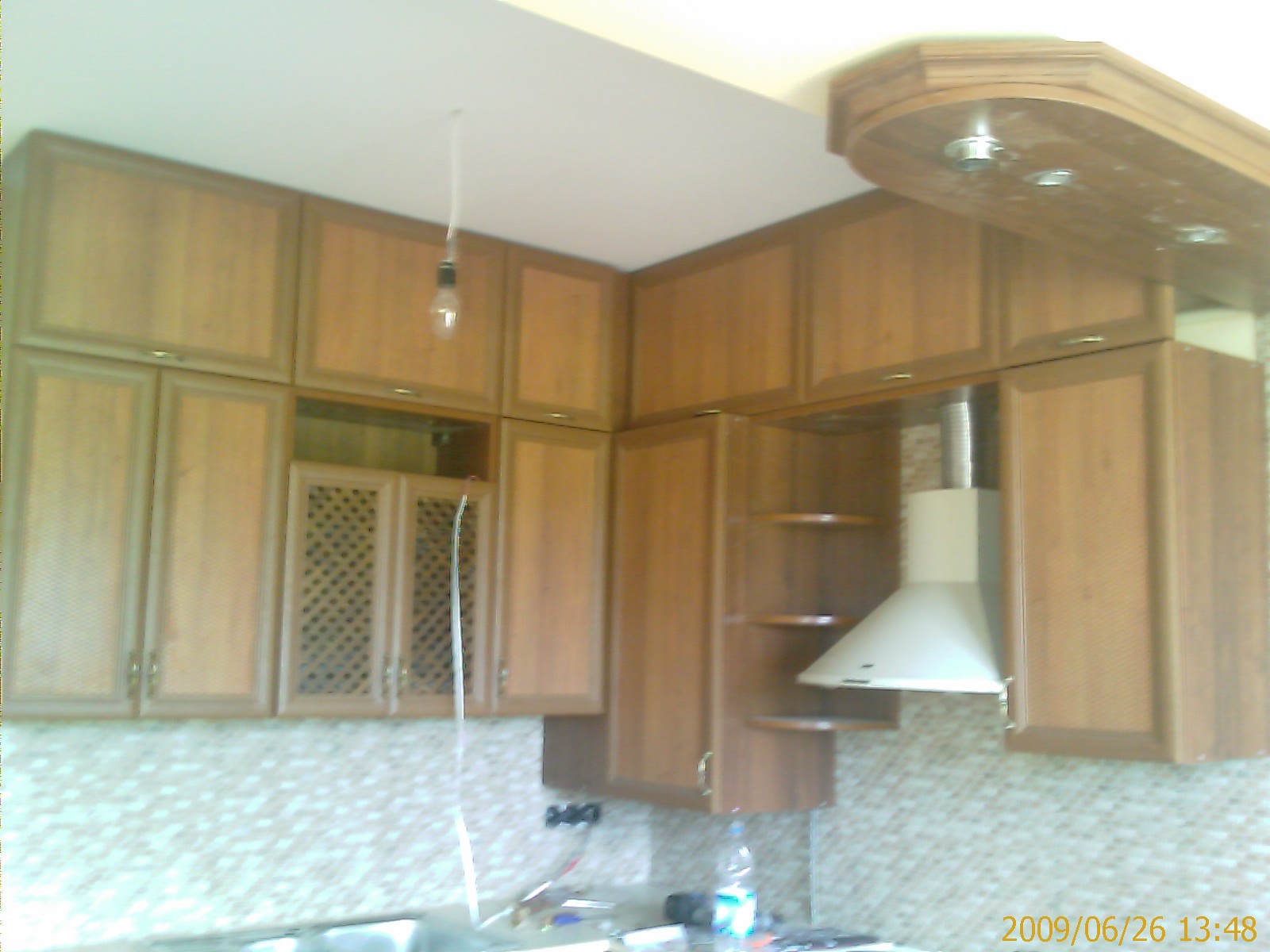

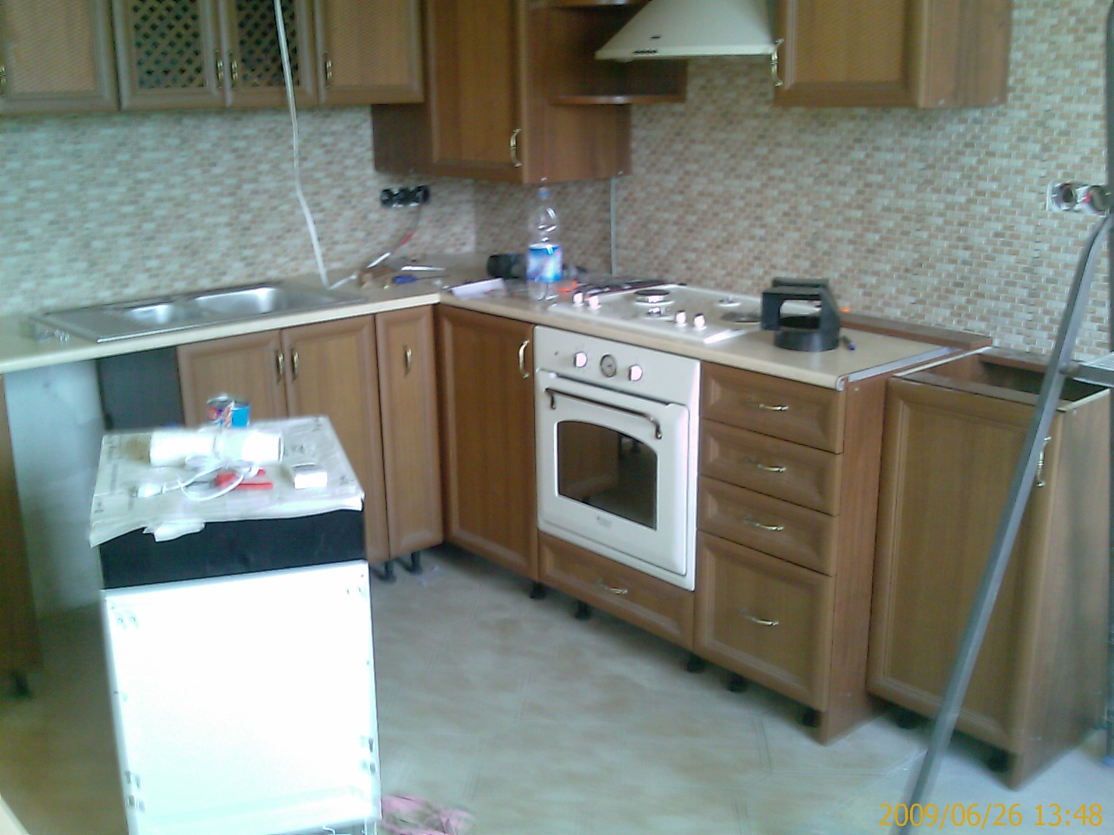

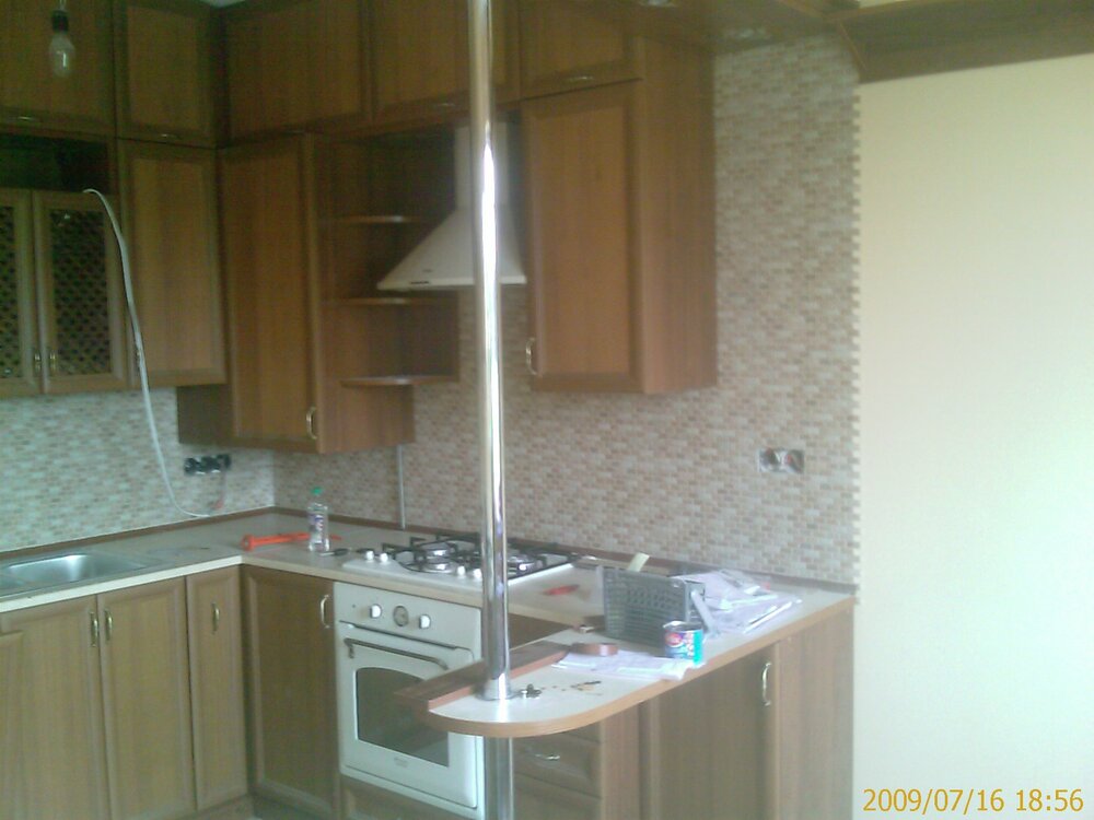

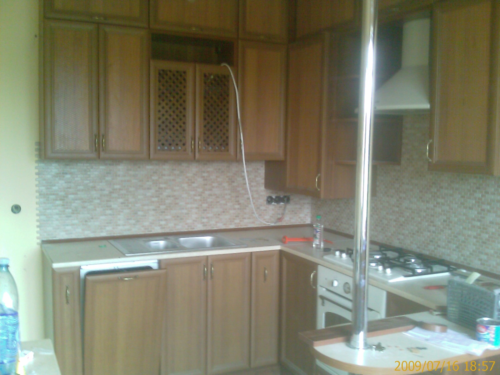

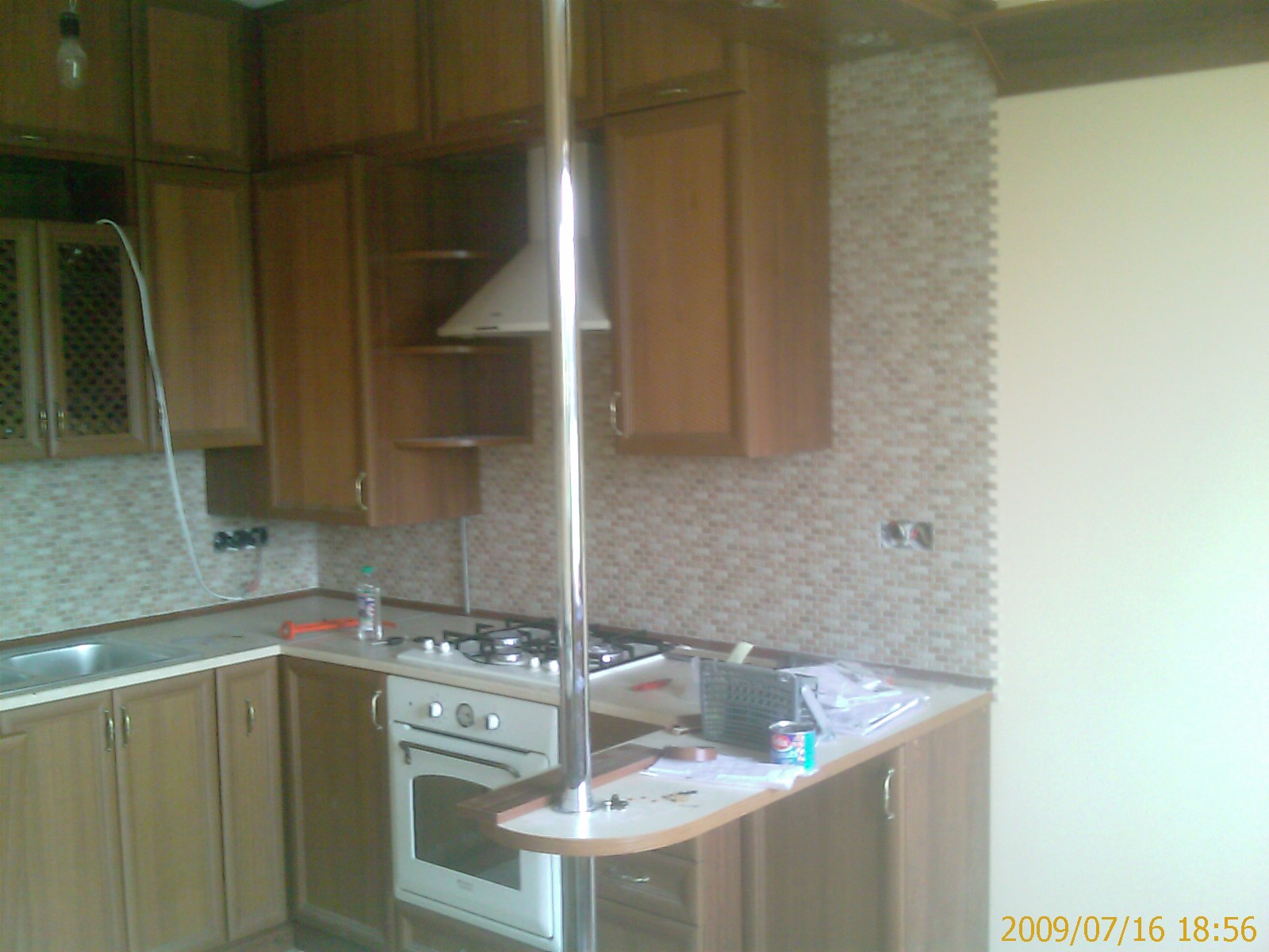

Збирали кухню до 12 ночі - не закінчили. Не встигли поставити барну стійку, вмонтувати посудомийку... та багато ще роботи. Поки хвалюсь тим що є ;) , а на наступному тижні обіцяють закінчити (разом з ліжком).

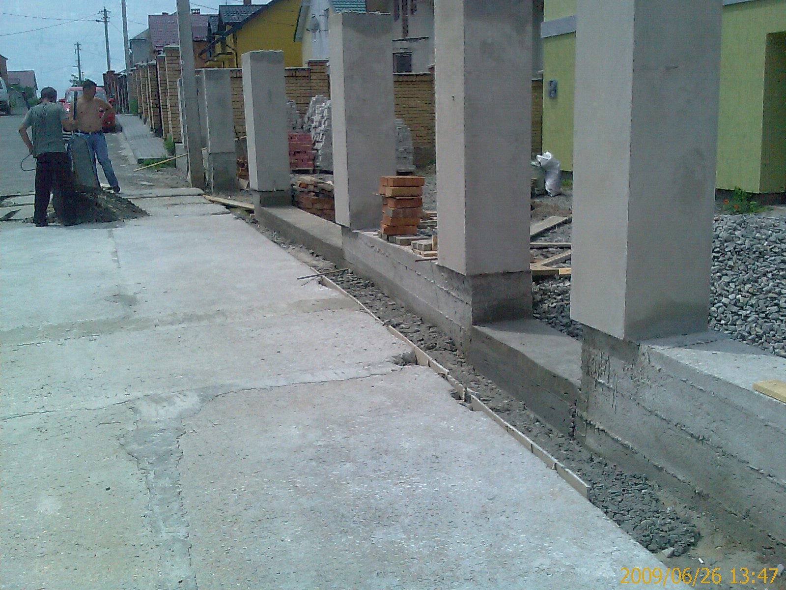

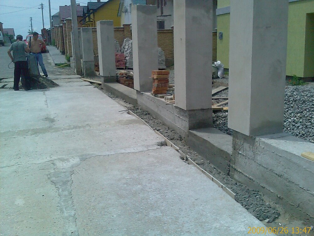

Тим часом поштукатурили стовбці, залили перемички на заїзд в гараж і фіртку (сьогодні свої заливає сусід), поклали ще одну плиту на дорогу.

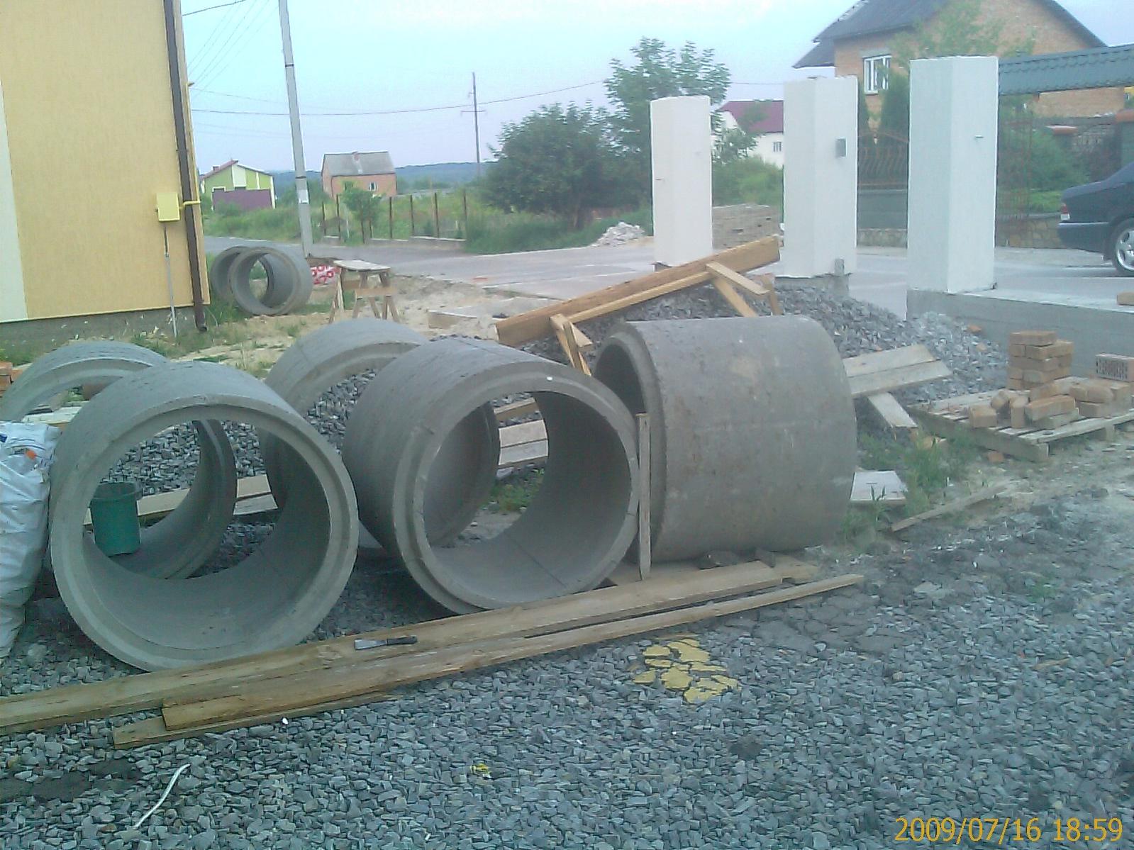

По каналізації - ще в червні викопав ще одну яму (4 метрових кільця), зробив перелив. Сусід по спарці зробив аналогічно, система працює (він живе вже 3 місяці - проблем немає). Юра - дякую що переконав.

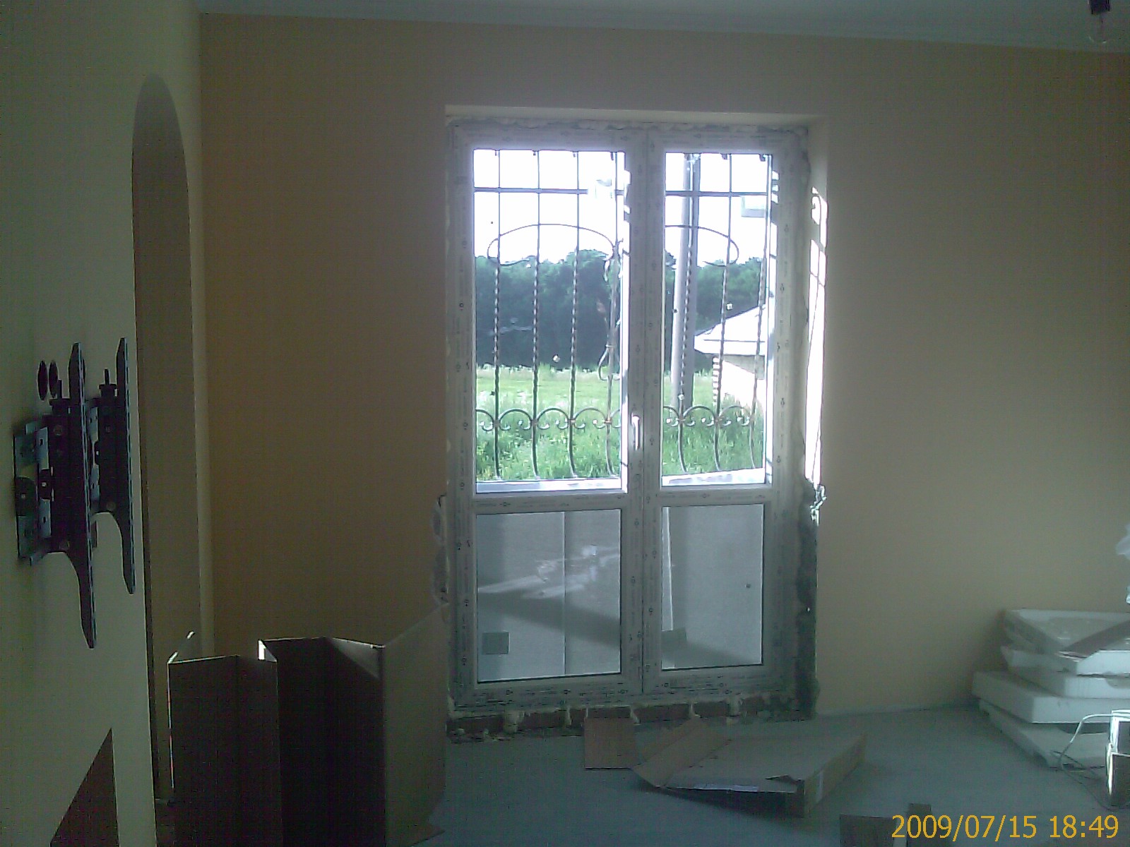

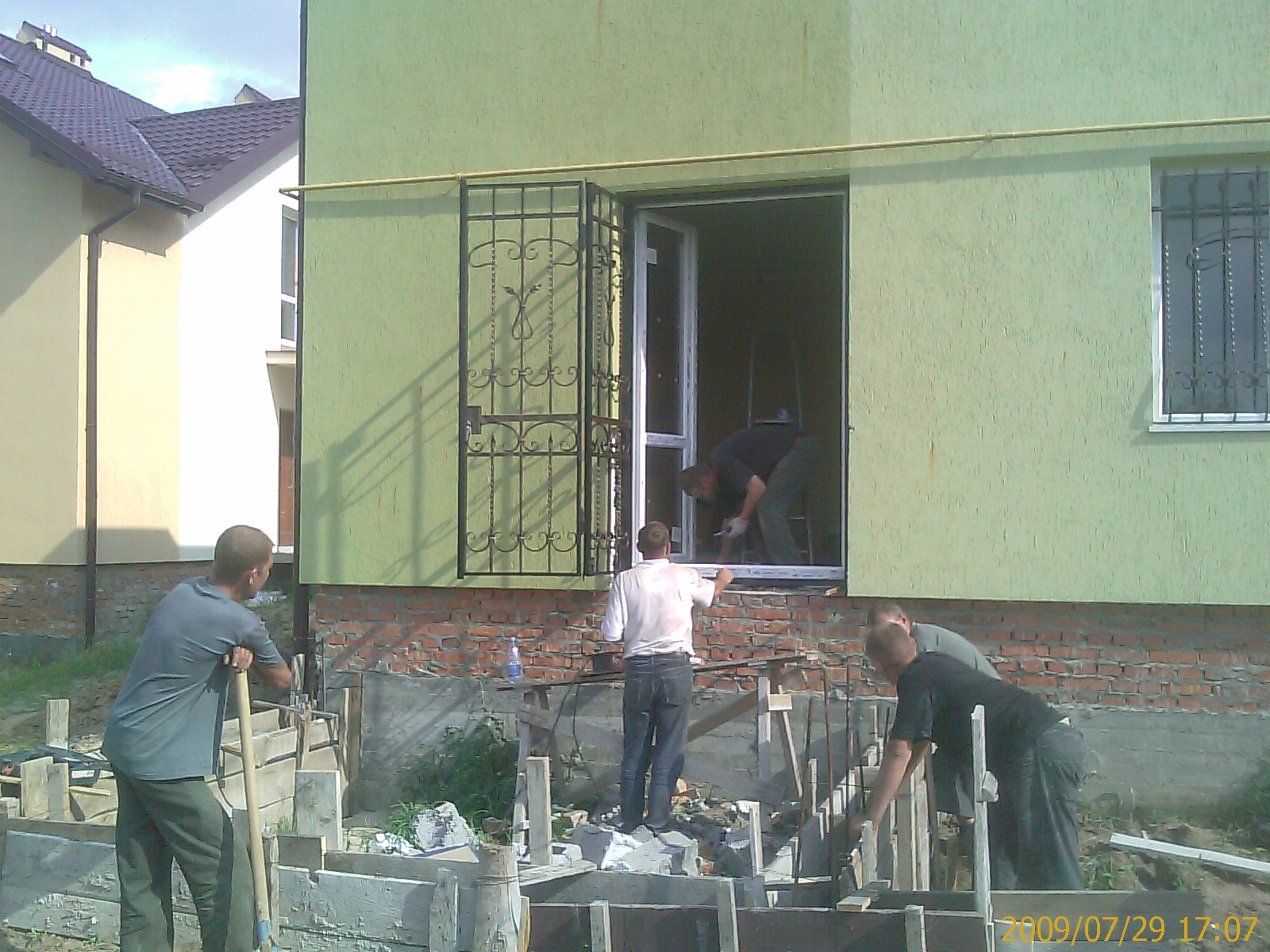

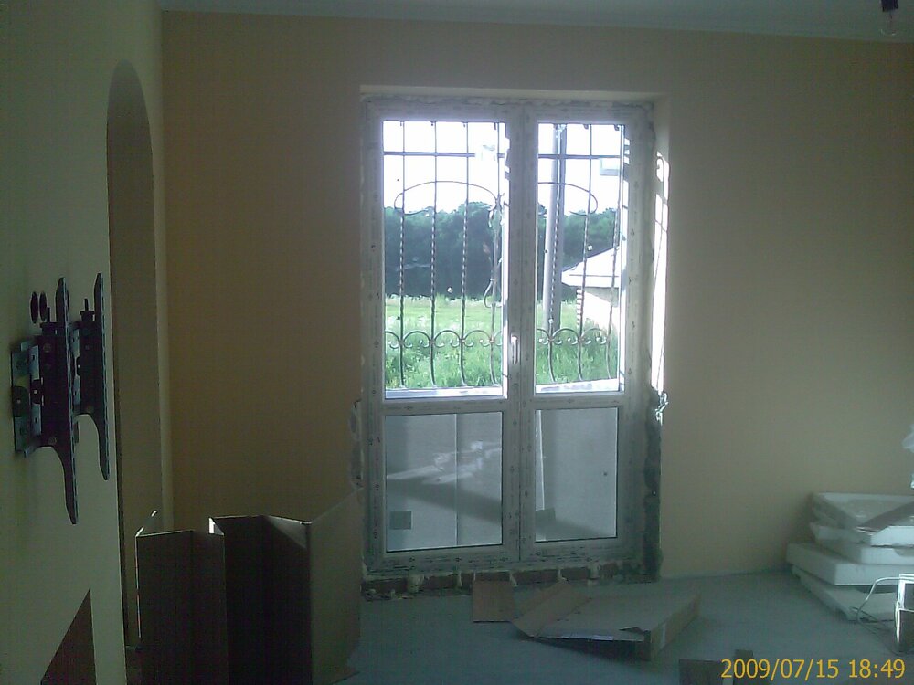

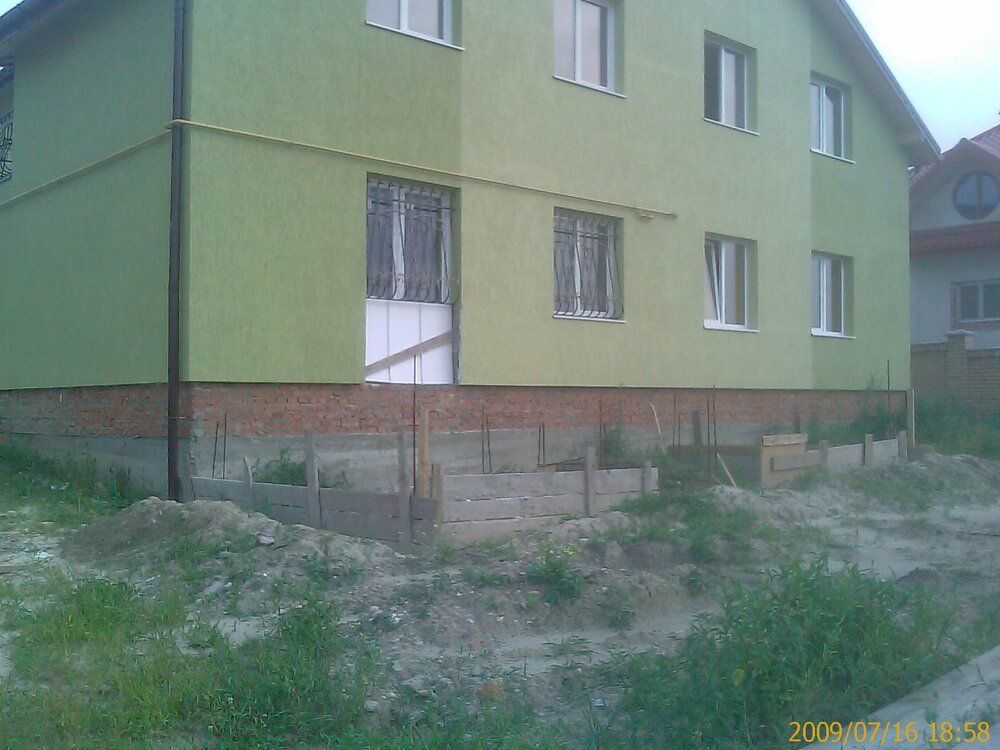

Ще в червні було прийнято рішення зробити терасу. Замовив двері (везли з Польщі - хотів щоб були з того ж профілю що і всі вікна в будинку) - вийшло дешевше ніж зі знижкою у Львові. Проте коли привезли, вибили проєм і встановили - виявилось що двері на 5см коротші ніж замовляв. Пів години сварки з продавцем, і - через ще 24 дні привеземо довші. Вже встановлені - не віддав, залишив стояти. Гроші - теж в мене, пообіцяв - якщо рівно через 24 дні моїх дверей немає, то немає в нього ні дверей ні грошей. Привезли і встановили нові. І скромно попросили 100грн доплати за нові - дав 50.

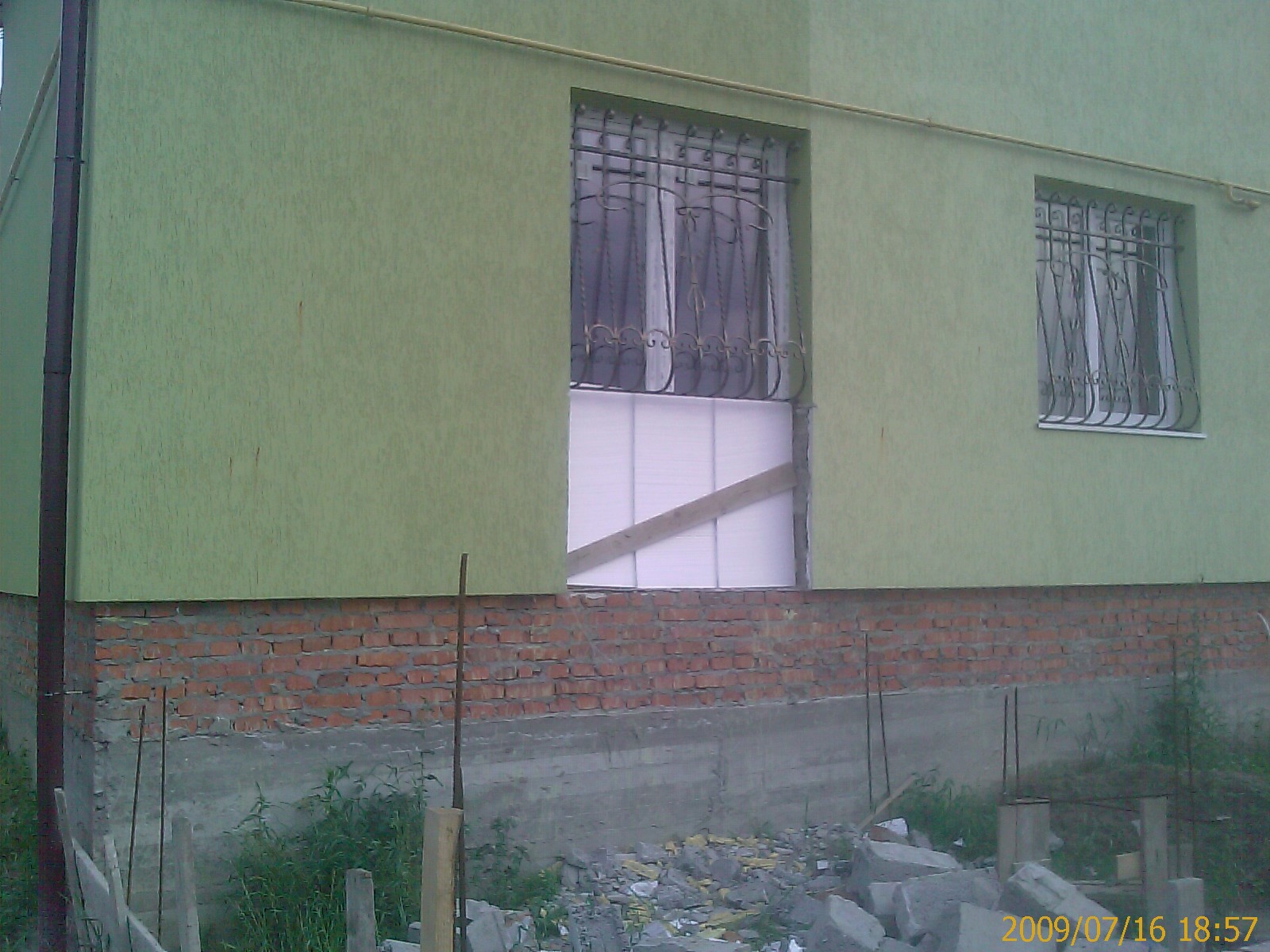

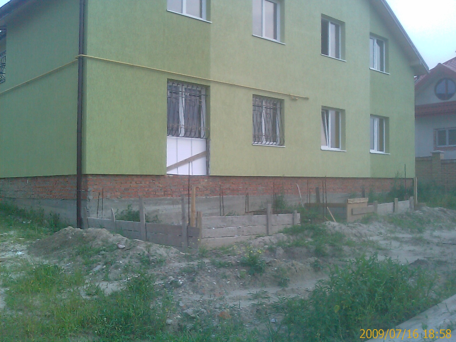

На фото - старі. З зовні закрив двері пінопластом, щоб не заглядали всередину.
На фото - кільця з яких робив перелив на каналізацію і на дощову воду (і там і там - по 4 кільця). Кільця брав по 230грн/шт + доставка 100грн за 5шт. Так дешево тому, що кільця браковані - трішки надбиті краї. Закупились кільцями всі - останнім дістались зовсім цілі кільця (ціну власник пообіцяв, а те що браку не хватить - не подумав), на куток взяли більше 30шт.

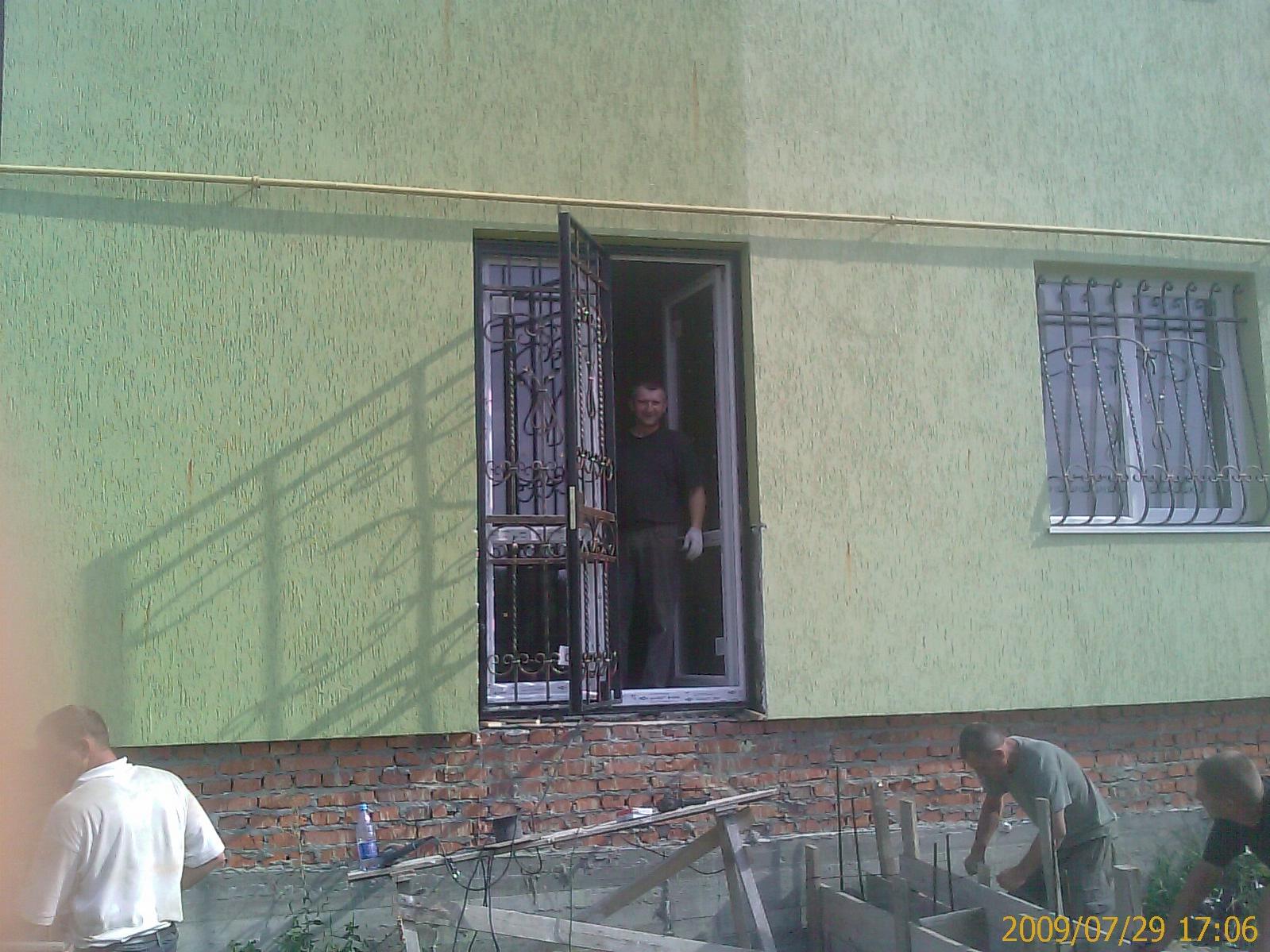

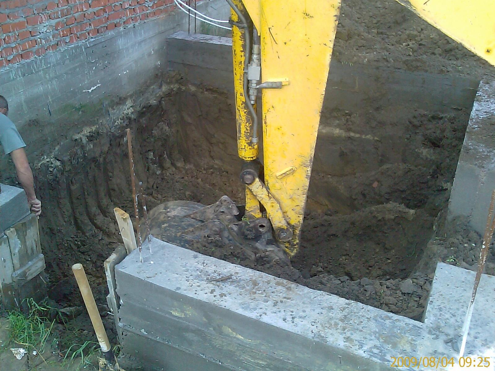

На фото з дверима на терасу вже видно, що в землю бетон на фундамент тераси залито і почали виставляти опалубку на продовження фундаменту. В кінці липня нарешті привезли ковку на двері на терасу, ну і врешті залив фундамент тераси.

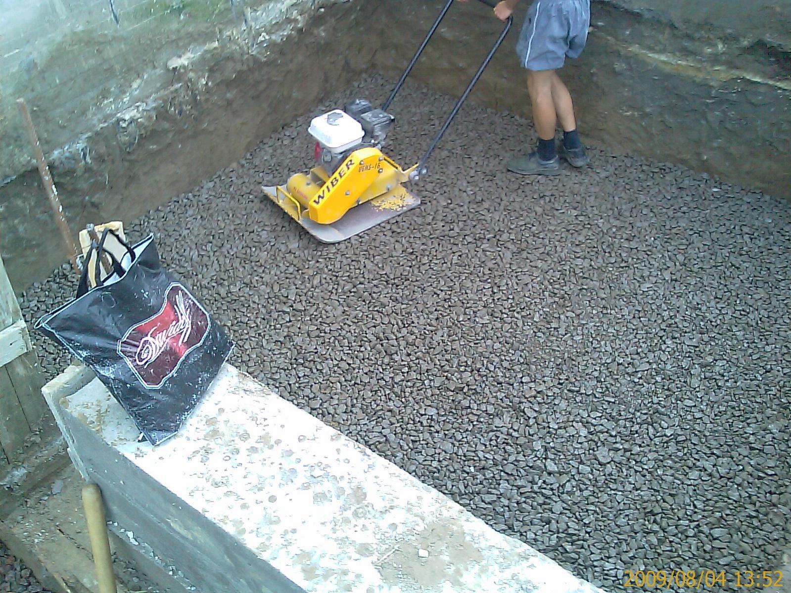

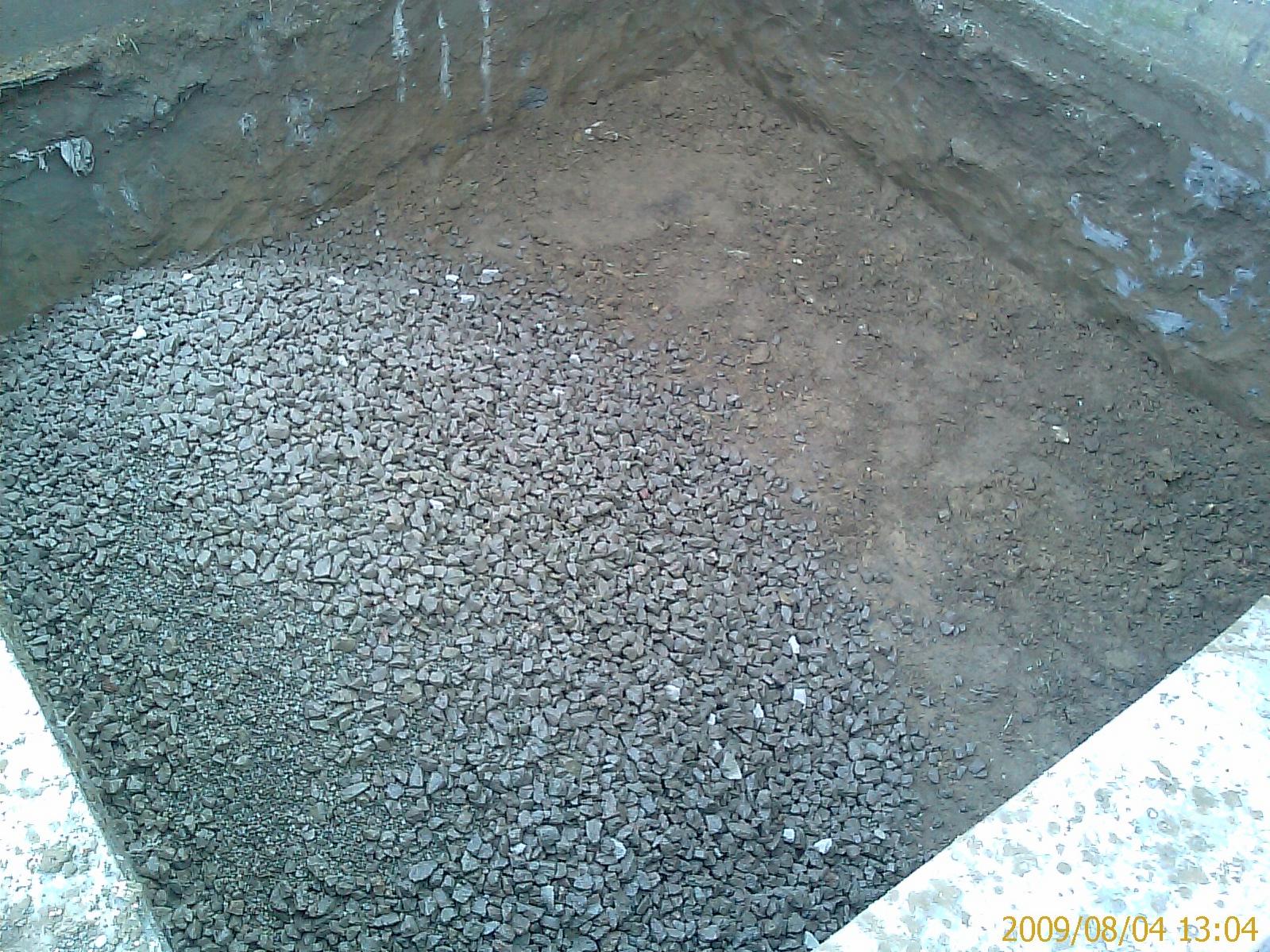

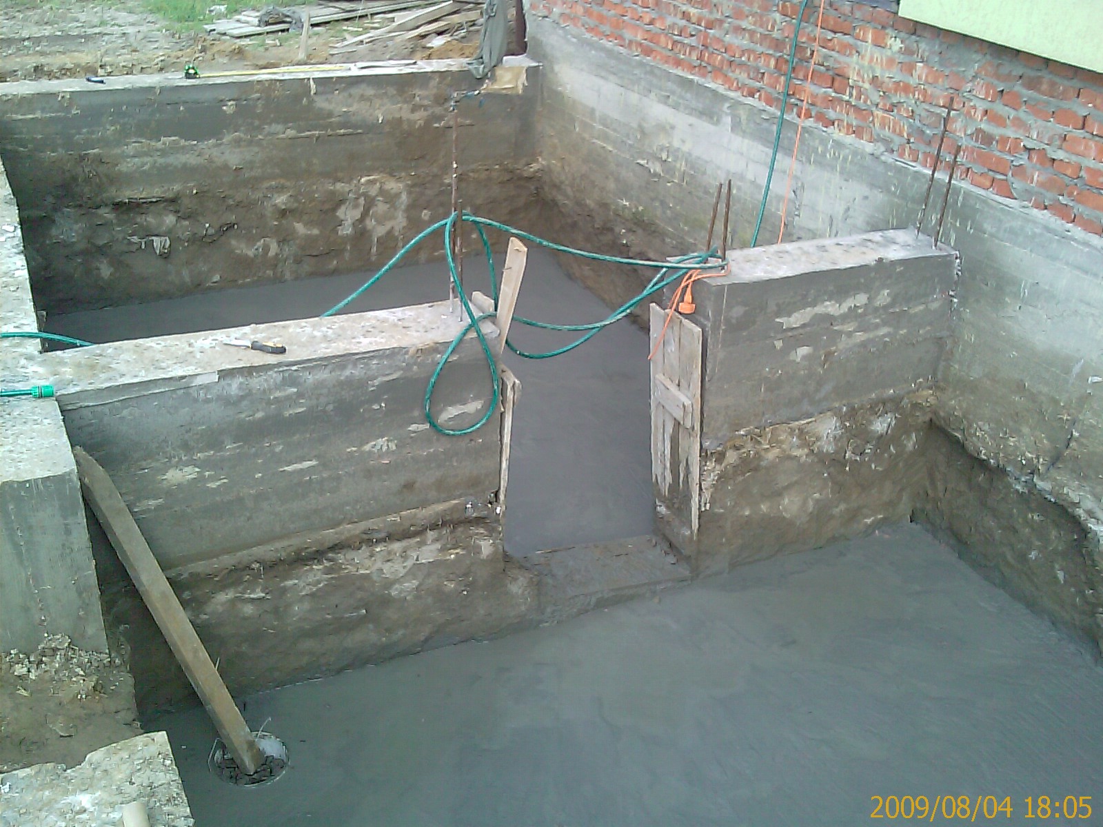

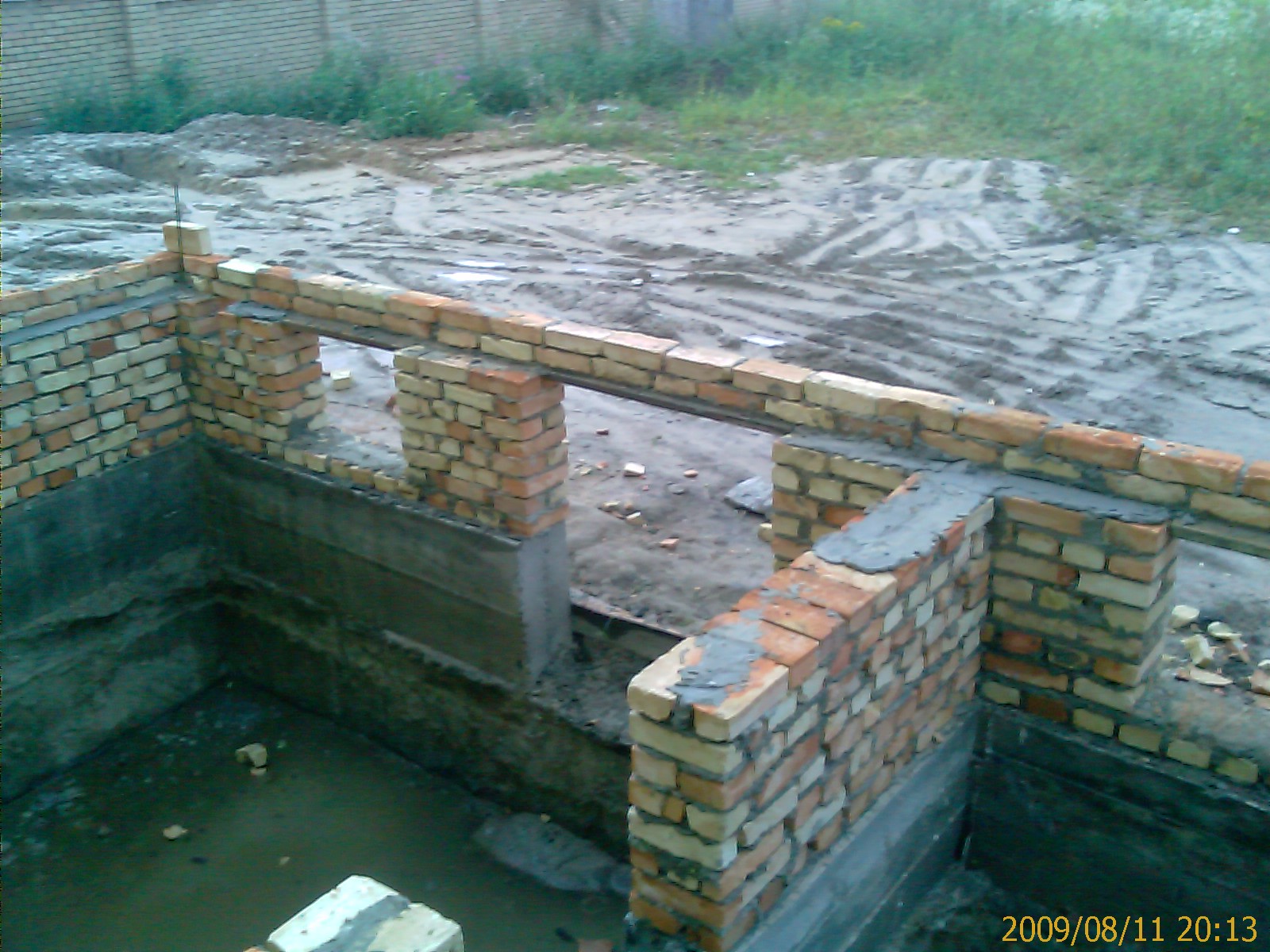

Перед тим як мурувати стіни тераси замовив трактор, і за допомою 2 "копачів" вийняли землю, в той же день замовив щебінь (під терасою підвал, дві кімнати десь по 10м2) і висипав десь по 1,5 куба в кожну кімнату, привіз машинку для трамбування, а під кінець дня - залив бетон (приблизно по 1,25 куба, просто замовив 2,5 і на око розлили пополам ;) ). В кожній кімнаті зробив нахил в кут і замурував по маленькому пластиковому відру - щоб при потребі можна було викачати насосом воду.

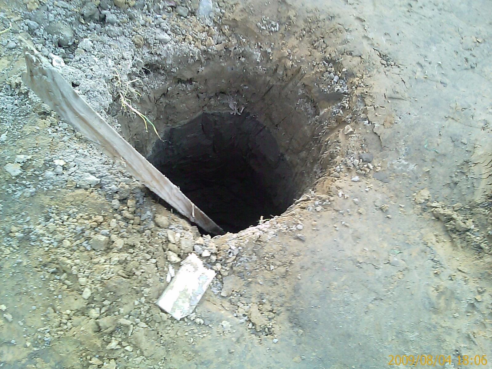

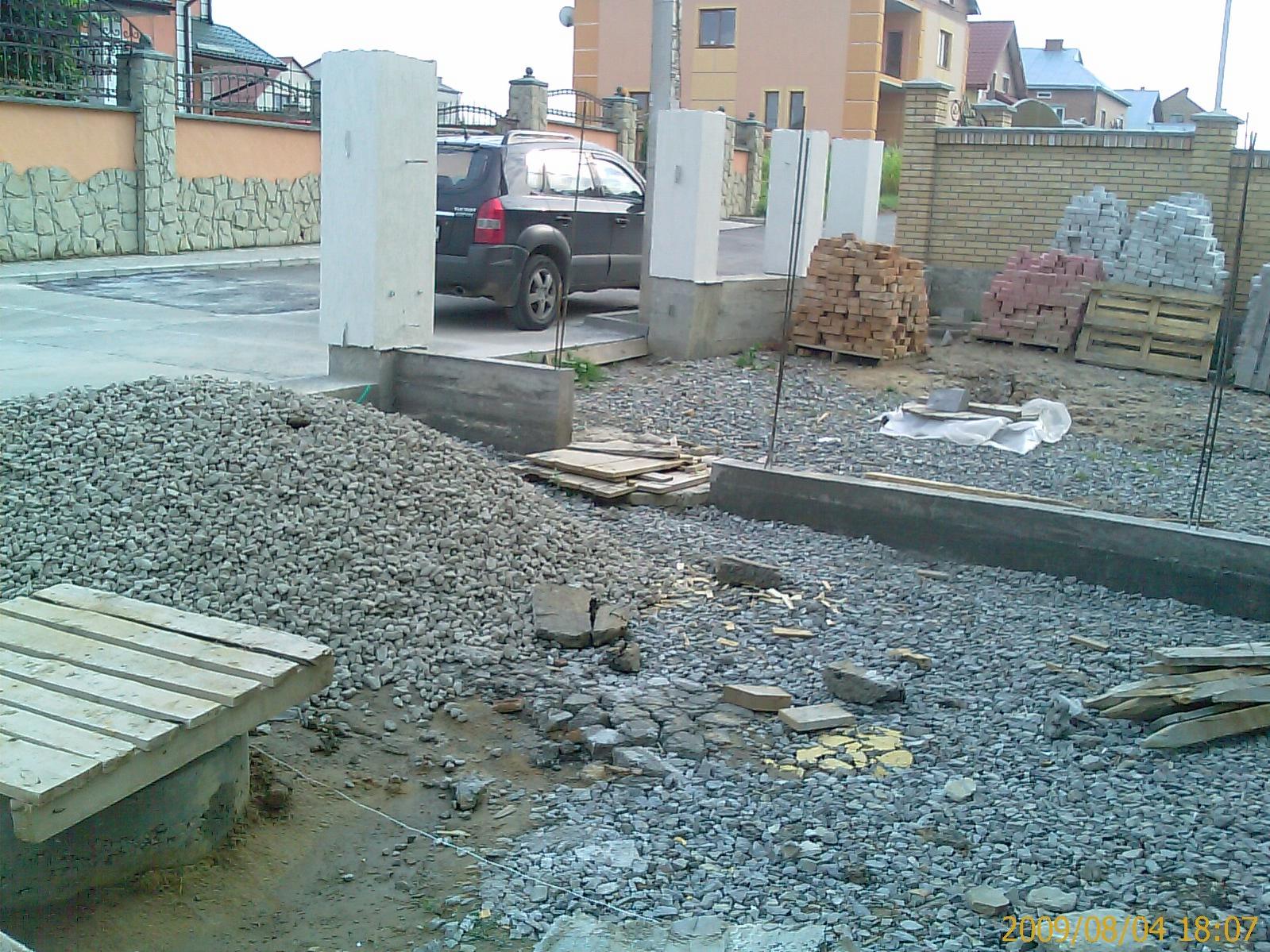

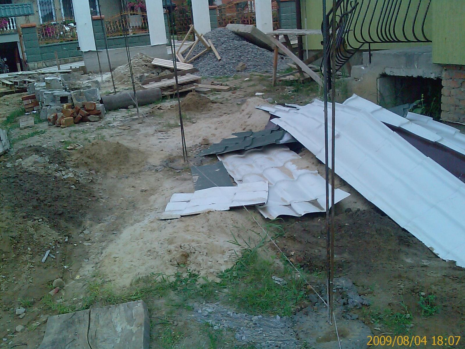

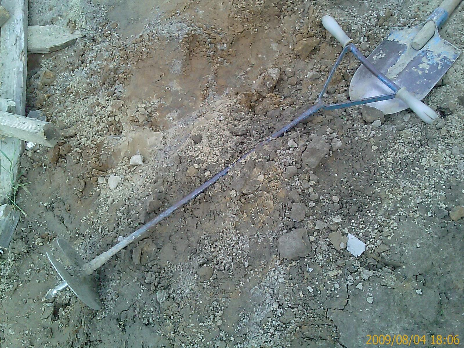

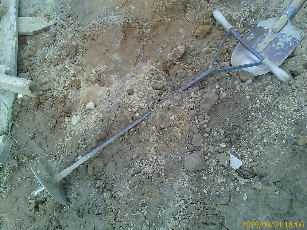

На початку серпня розмітив з сусідом межу і почав робити паркан. Щоб не попасти не бетон вирішив пробурити на 80см під стовбчики, а перемички пустити по землі (в перемичках арматура).
На фото - отвір, сам бур і вже залитий стовбчик.

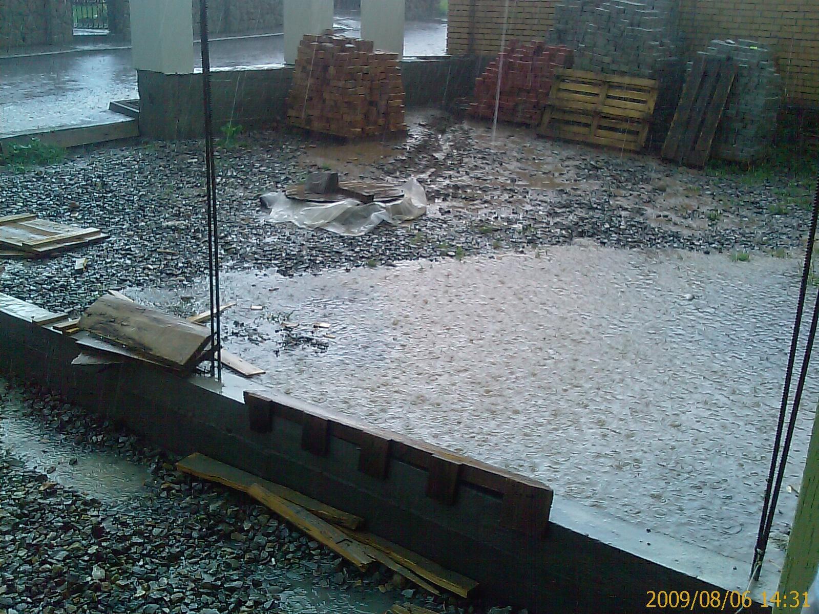

Також с сусідом по спарці залили паркан між нами на подвір'ї. Нарешті мене перестало затоплювати - сусід не відгородився повністю від вулиці і вся вода йшла з вулиці до нього га подвір'я а потім до мене. До речі - стобчики паркану вже в "короїді"

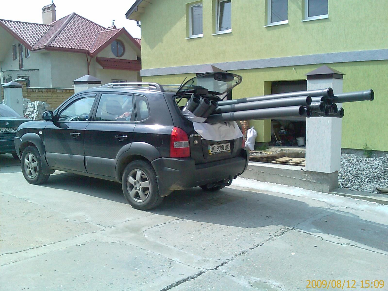

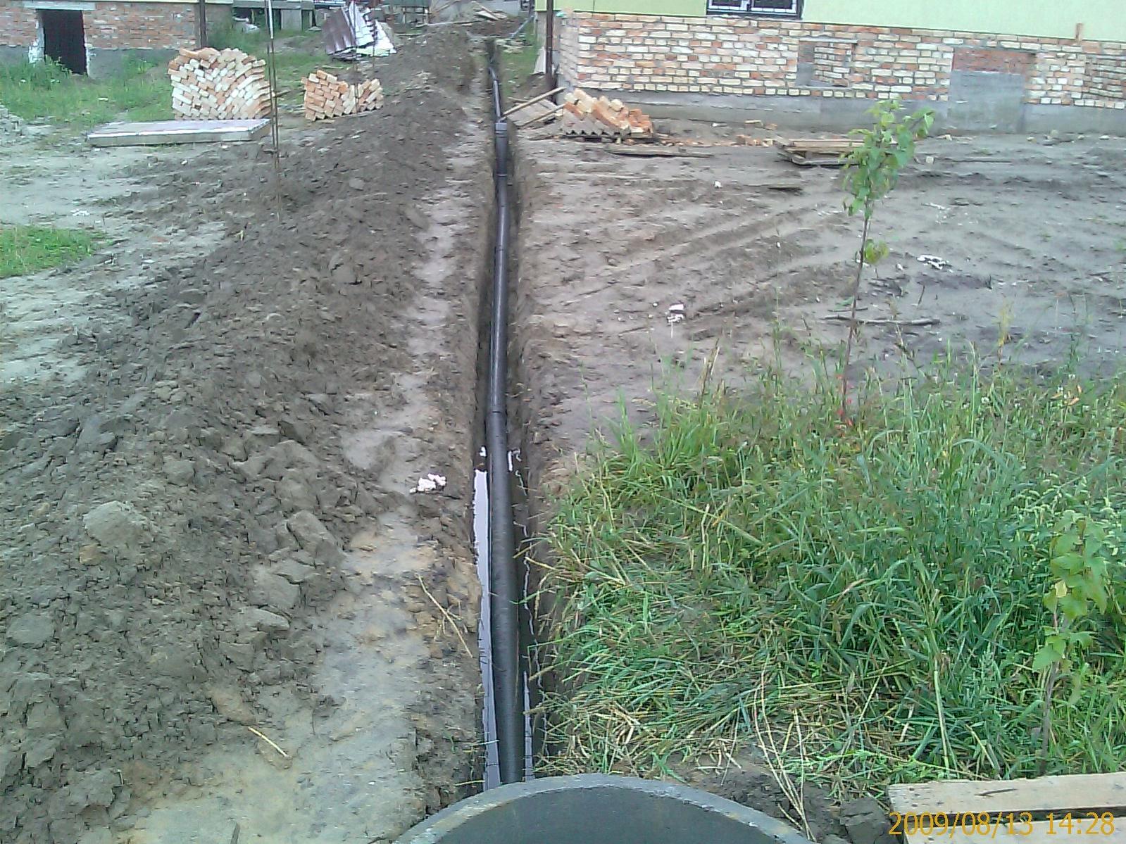

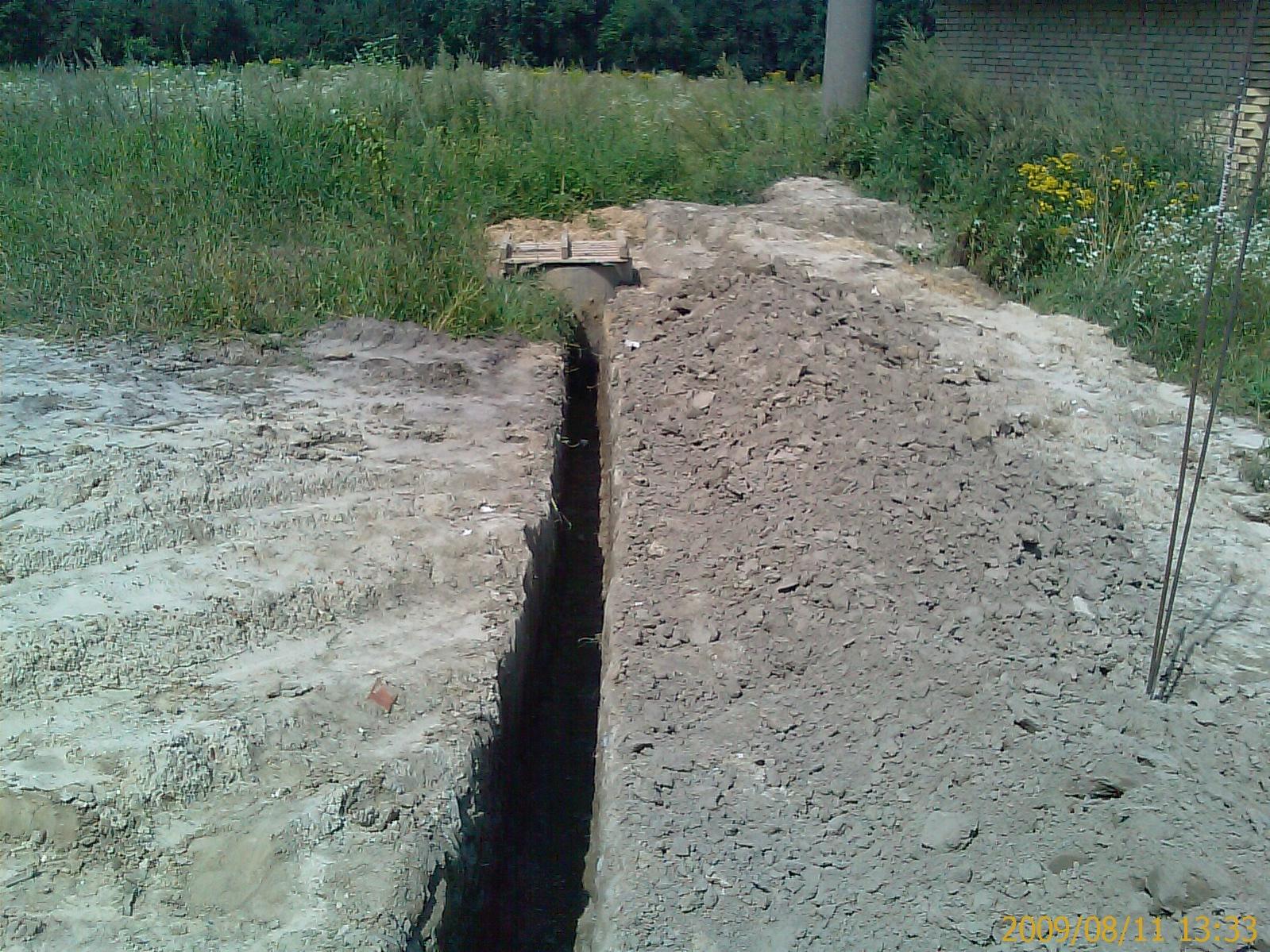

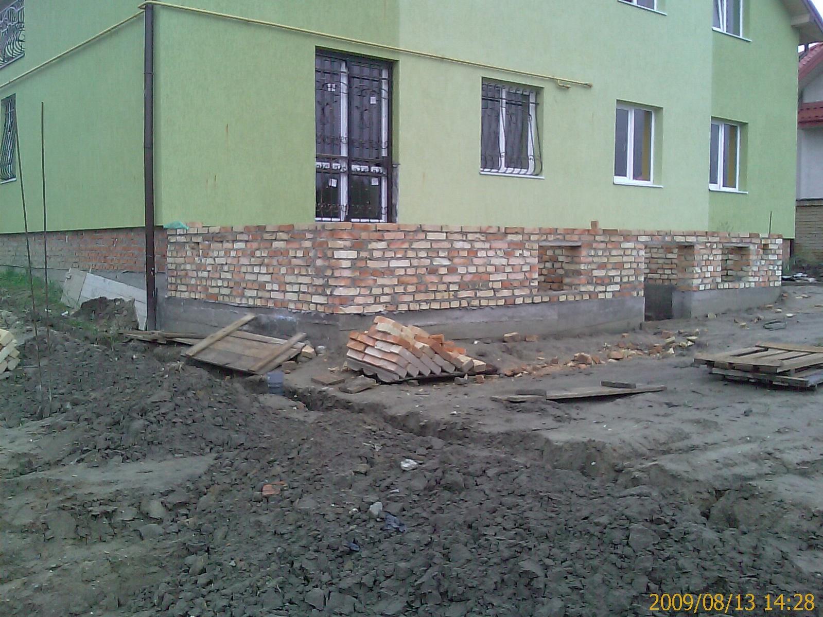

Викопав траншею на відвід води, викопав колодязь (4 кільця), проклав труби - тепер на території сухо. Також - нарешті вимурував стіни тераси/підвалу. Останні два ряди - в пів цегли, щоб не ставити бокову опалубку коли буду заливати плиту перекриття. Труби на дощівку брав дешеві (машини там їздити не будуть ;) ). Довжина - 4 метри (одна була бонусна - 4,5 метри), привіз все своєю машиною, сусіду - теж :) добрий я :)

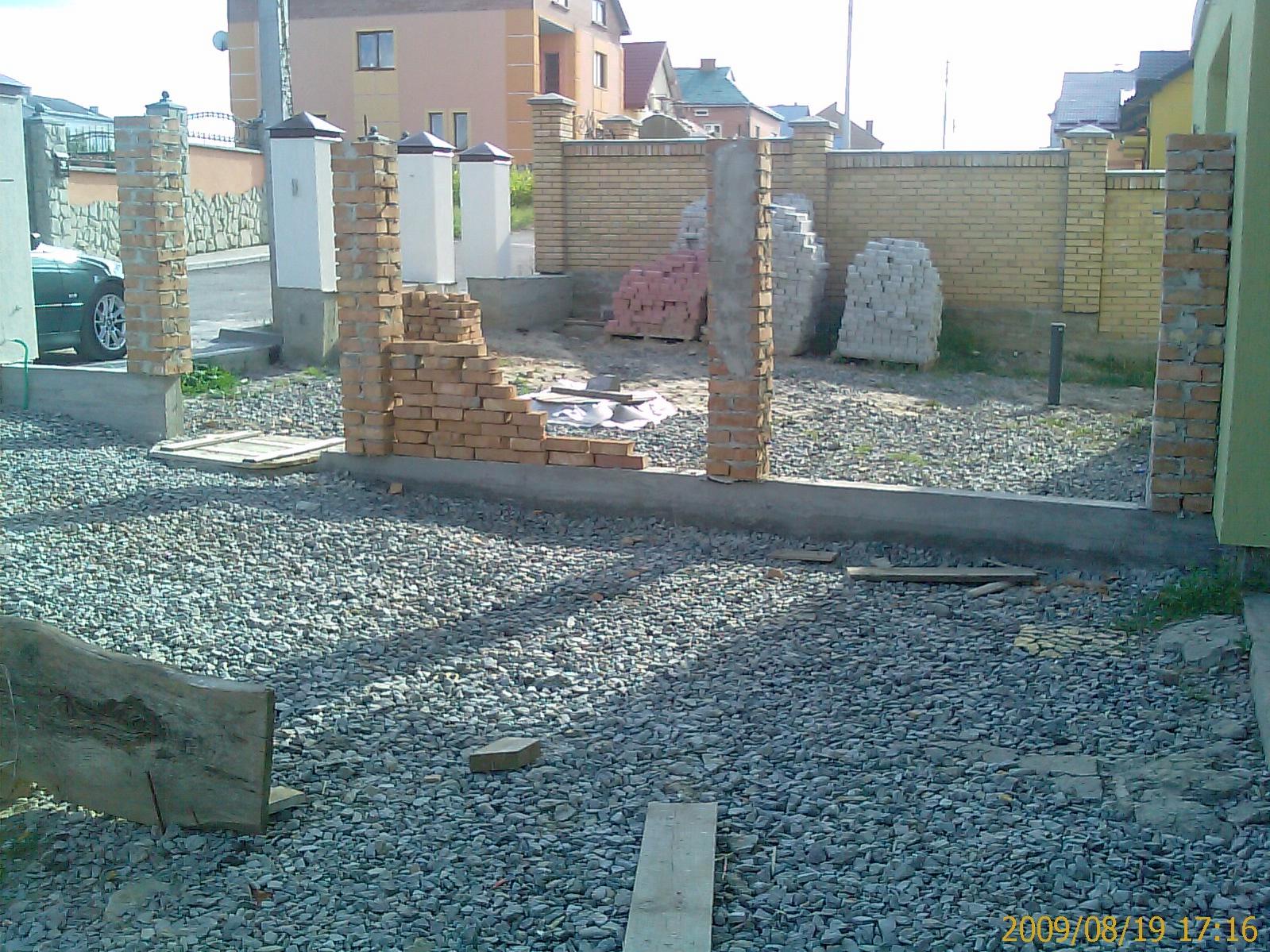

Вирішили з сусідом по спарці на подвір'ї теж поставити стовбці на паркан з цегли. Тепер бачу - погана ідея, адже немає площі опори і один стовбець хитається. Мабуть буду валити і робити з готових бетонних блоків.

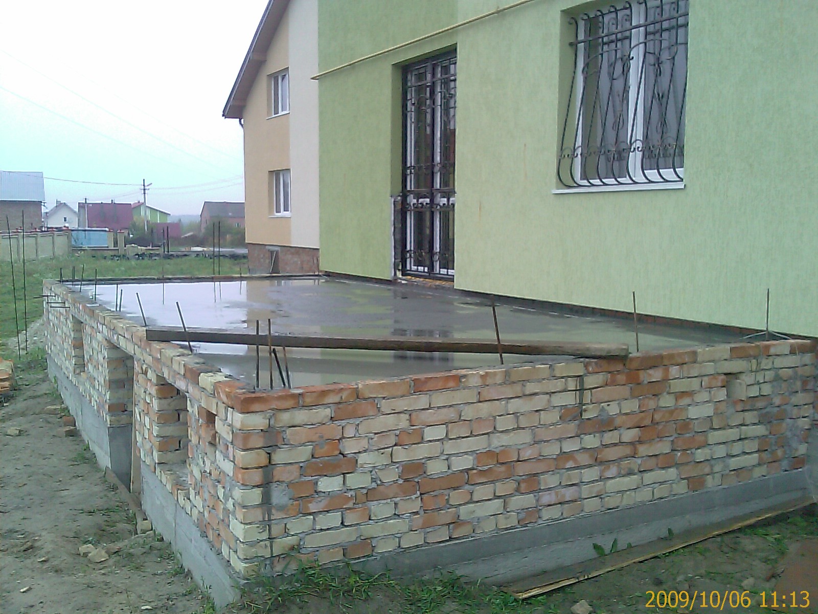

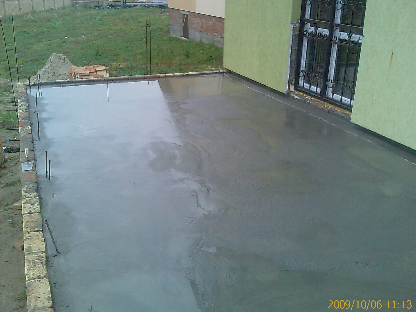

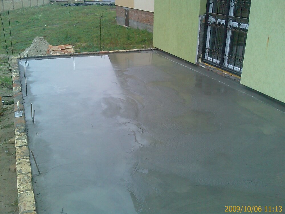

Потім була перерва, і от нарешті - залита плита на терасу (розмір тераси - 7,5х3,5, посередині - перегородка). Пішло арматури 12 - 375м і 10 - 50м (на 2000грн), бетону - 2,7м3 (300 марка, 1700грн), майже 2 куба дерева на опалубку (за 2м3 - 1900грн). Робочі за опалубку/арматуру/заливку взяли 1600 грн.
На опалубку поклав ДВП (3мм) щоб стеля була рівна (не хочу потім рівняти стелю), та й дошки потім чисті будуть - можна ще раз використати.
Дошку брав 1м3 30мм (різнобой) і 1м3 40мм (вся шириною 120мм). Причому все замовляв довжиною 4м, а привезли різнобій (від 2 до 5 метрів), та й дошка - не те що просто мокра а аж зелена (поцвівша). Нікому не раджу брати дерево в Бартатові (на виїзді, зліва)! На стійки пішла 40ка з кроком 75-80см (ставили в кожну кімнату по п'ять стовбів в кожну сторону, розміри кімнат 3,3х3,3).
Отже на терасу пішло 11м3 бетону М200 (530грн/м3 + двічі за доставку по 100 грн), 2,7м3 бетону М300 (+доставка), Ф12 - 450, Ф10 - 50, 3м3 щебню середньої фракції, гривень 400 - трактор, 900шт цегли (з кладкою - по 2грн/шт), 600-800грн. - робочим (викопка траншеї під фундамент і заливка, опалубка на фундамент з заливкою, розсипка щебню, бетон на підлогу...), 1600грн - за опалубку/арматуру/заливку плити.
Армував 12 з кроком 15см в обидві сторони, по краях - зверху дві 10 перев'язані з нижнім шаром через одну, теж по середині плити і по одній десятці зверху по середині кожної кімнати (хлопці вирішили схему армування самі), товщина бетону 11-12см. Мене влаштовувало і просте нижнє армування з кроком 15см - так батько заливав в 76 році перекриття між першим і другим поверхом (причому там плита 9,5х8 , одна несуча стіна посередині, розмір найбільшого прольоту - 9,5х5, товщина бетону - 9-10см), будинок до цього часу жилий (ні ніяких проблем ні тріщин немає).
Тепер через тиждень (один вже пройшов :) ) буду класти пінопласт (мабуть екструдований) 30мм і заливати стяжку 4см (армування - простою сіткою)

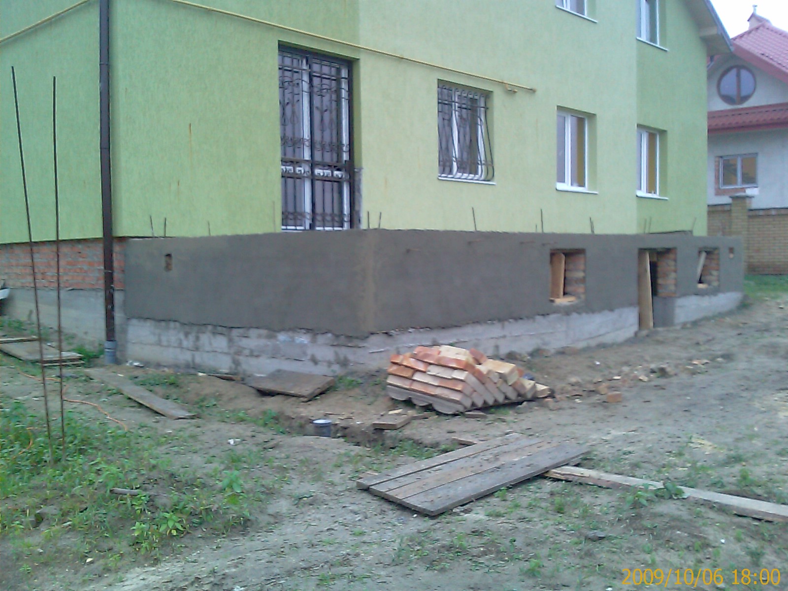

Це був відступ. А по будові - коли вже залили плиту і робочі пішли вирішив поштукатурити цегляні стіни (при кладці "майстри" схалтурили і коли була поставлена опалубка з підвалу було видно море дірок в кладці). Штукатурив тонко, щоб просто закрити шпари - все одно буду утепляти пінопластом (просто сумніваюсь що цього року). Треба буде ще поштукатурити всередині, але це коли опалубку зніму.
Вы очень опасно подкопались под фундамент. Отступ надо делать не менее 1м. Или вы заливать стену будете в комнате под террасой?
Не под ;) . Фундамент залил в уровень (по глубине) и даже чуть глубже фундамента (в углу дома ещё выкопали углубление под фундаментом на 20 см), а пол - ровно от низа фундамента на 10см вверх. Может и не прав, но строители вариант одобрили (имеется в виду тех. директор фирмы строящей высотные дома уже лет 20). Суть в том что подкопа под фундамент нет.

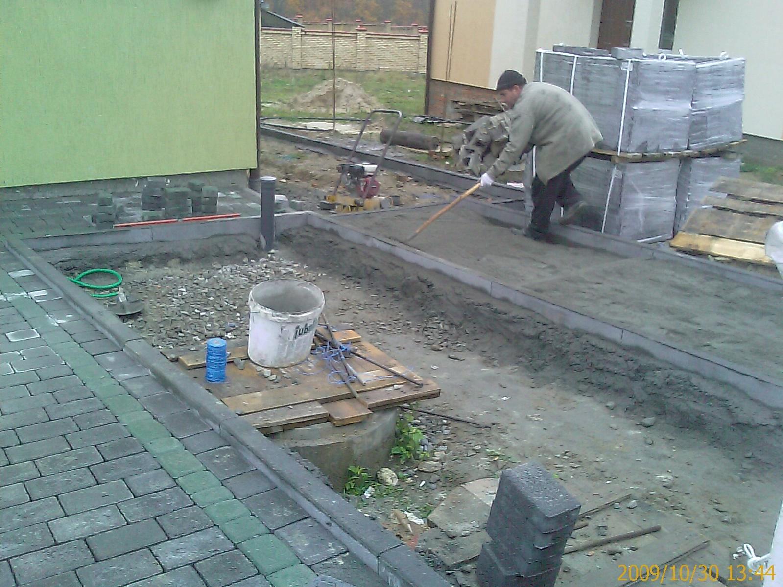

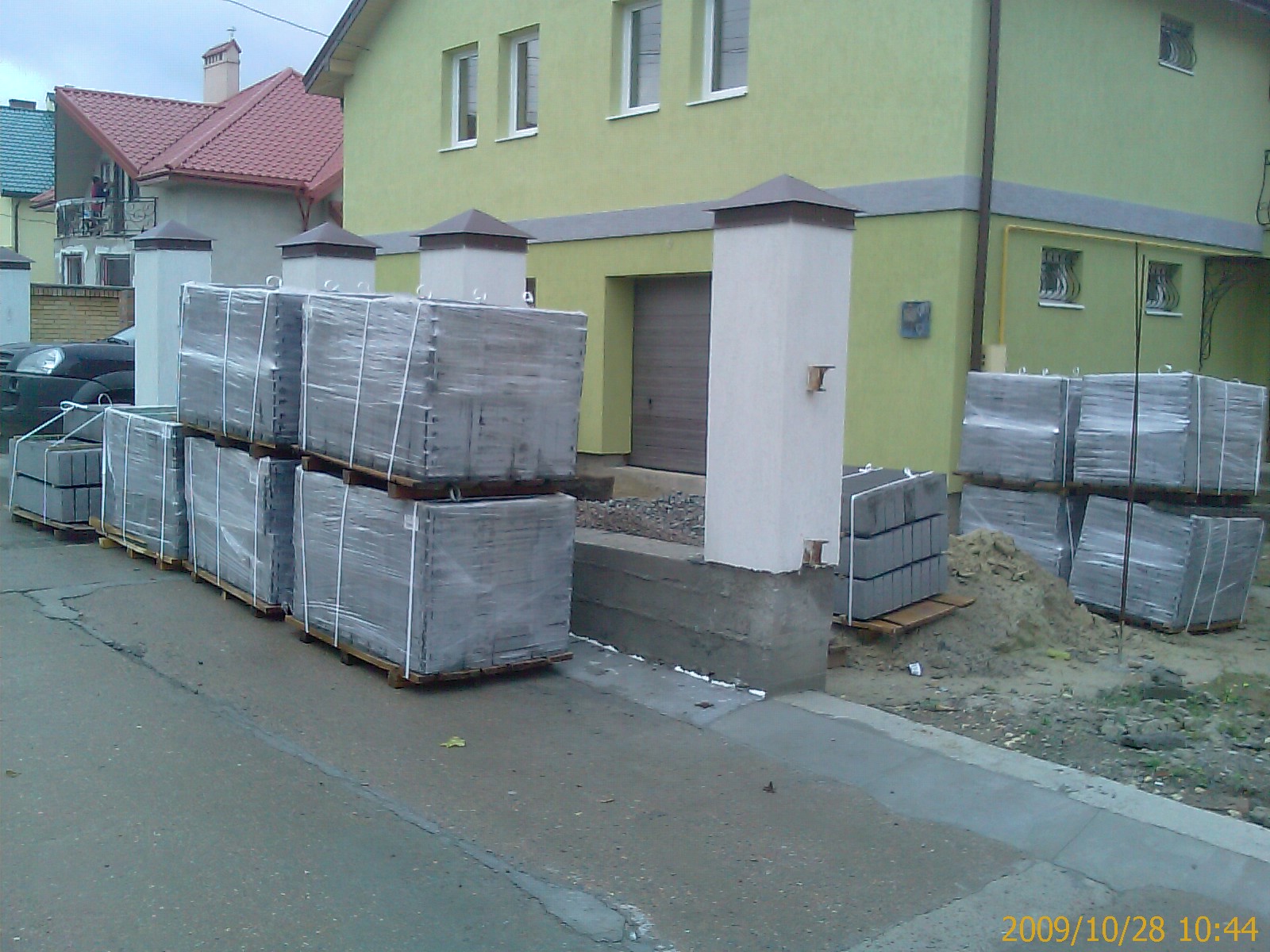

Вирішив класти бруківку таки цього року! Практично все вже готово (відсів привезуть завтра зранку), бруківку привіз сьогодні.
Єдина морока - рівень, по всьому виходить що на доріжці до вхідних дверей прийдеться робити дві сходинки. Хоча точно буде відомо зранку - коли виставлять рівні.
Нюанс - цього року кладу лише бруківку перед будинком, збоку і ззаду - весною (просідає земля де копали траншею під відвід дощової води). Хоча бруківку взяв практично всю (ціна за доставку не міняється).

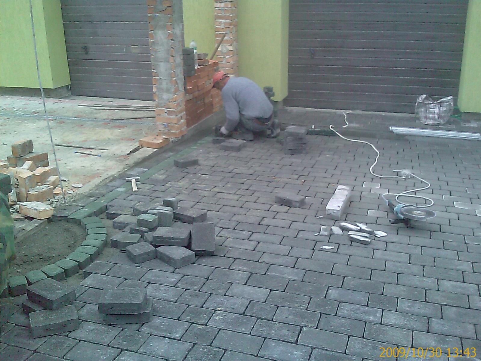

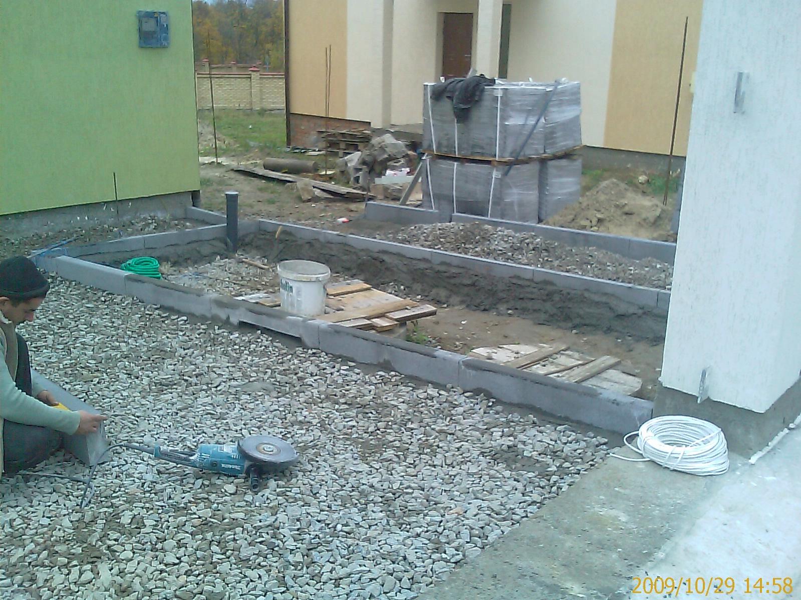

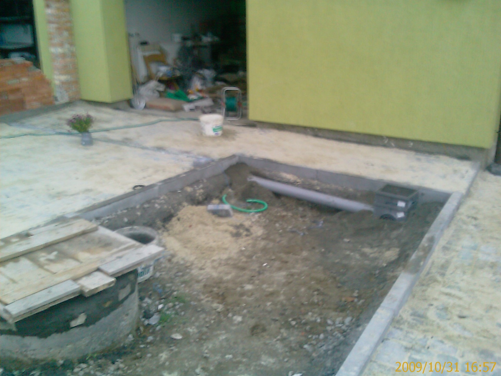

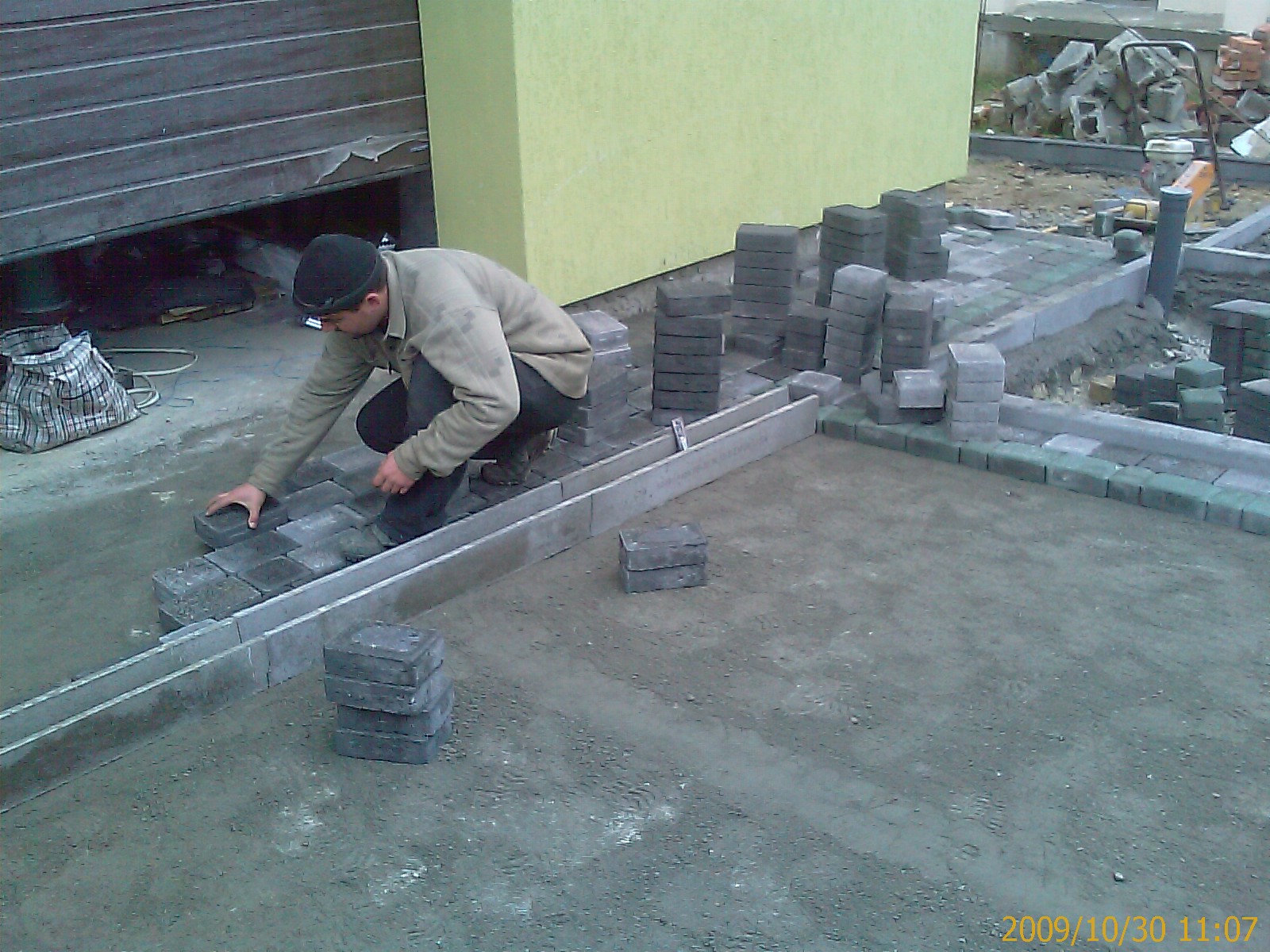

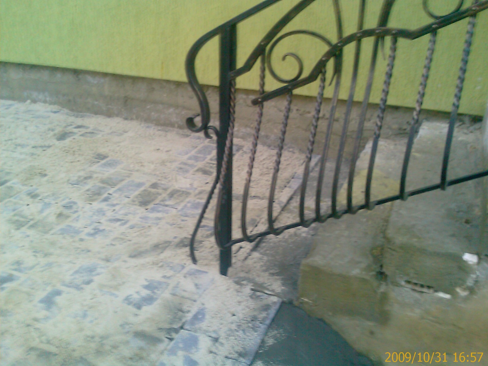

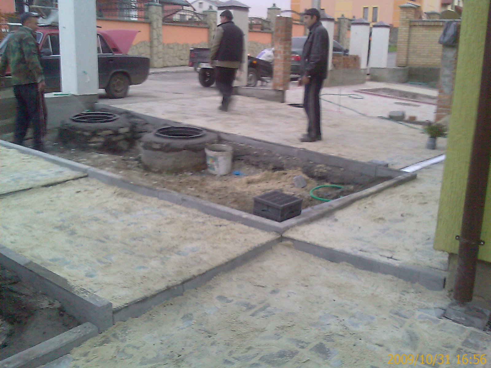

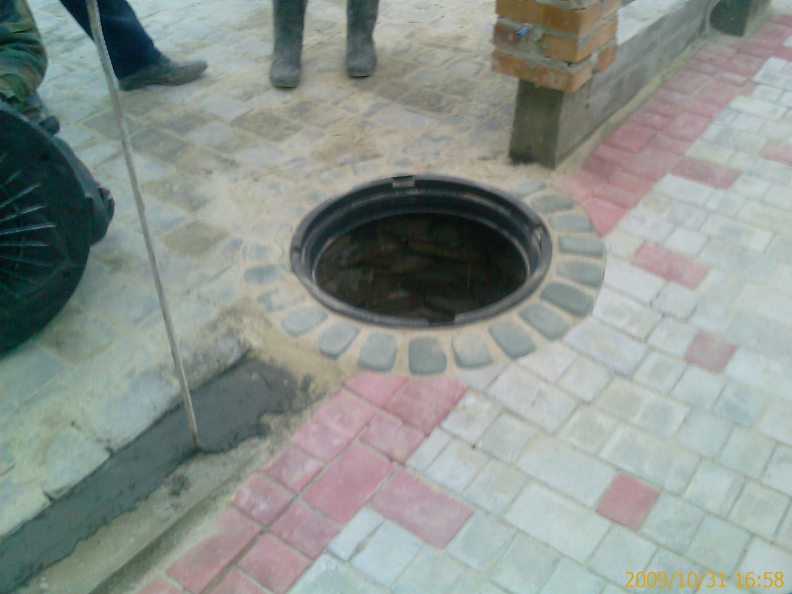

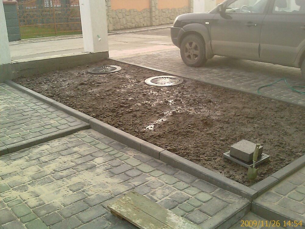

Останні три дні був зайнятий подвір'ям - клали бруківку.
Правда все зробити цього року не вдалося - збоку будинку просідає земля (копав траншею на відведення дощової води), а позаду (біля тераси) - ще треба робити сходи в підвал...
Отже цього року поклали 50м (і ще мінімум 40 - на весну). По ціні все стало 2750грн. - 35грн/м2 - укладка бруківки, 15грн/м.п. - порізка бруківки, 15грн/м.п. - поребрик (порізка поребрика - входить в ціну укладки). Клали не на пісок а на відсів (6м3 коштувли з доставкою 960грн.), пішло 18 мішків цементу. Окрім бруківки ставили також 3 люки (2 каналізаційних і ще в одному - розведення води) - туди і на поребрик пішла більшість цементу (хоча може пару мішків і спіонерили).
І саме смішне фото. Одразу пояснення - в мене бруківка сіра з зеленим, в сусіда - біла з червоним. А так поступили тому, що "а все одно".
З нюансів - в мене рівень бруківки на 8см вище ніж в нього, прийшлось добре "побавитись".

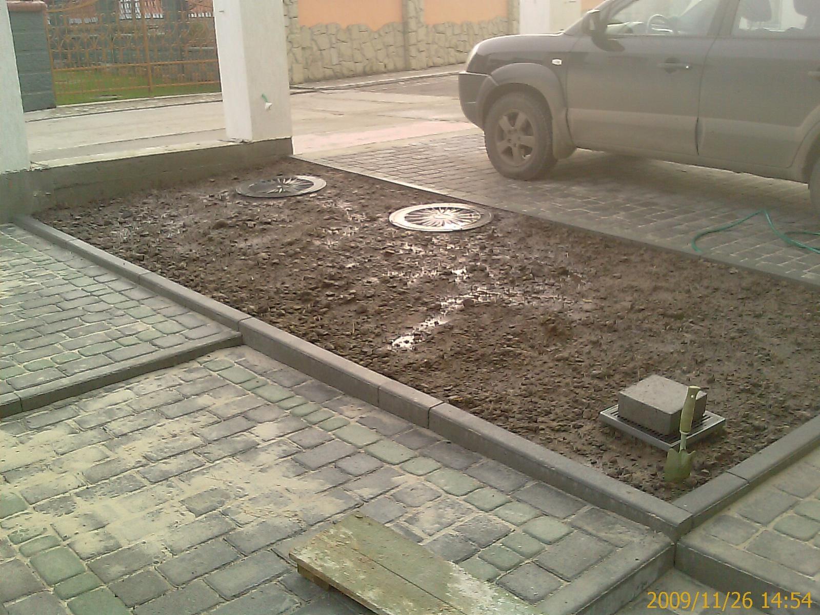

Зробив порядок з газоном спереду (той що між заїздом і входом) - торф+пісок+глина... подивимось що з того вийде. Хочу посидити ялинку (давня мрія) - тільки не визначився з сортом. Радять - канадську, і хоч хочу голубу - точно її не буде, бо надто вела виростає.

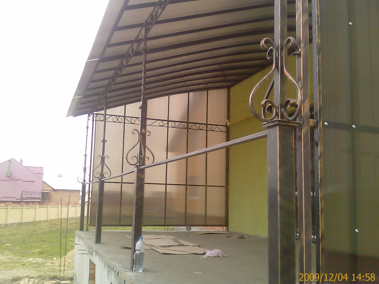

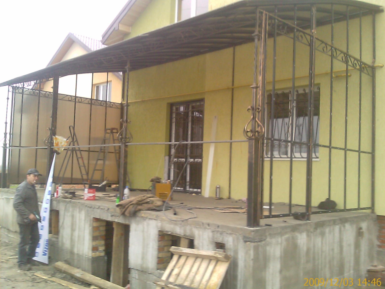

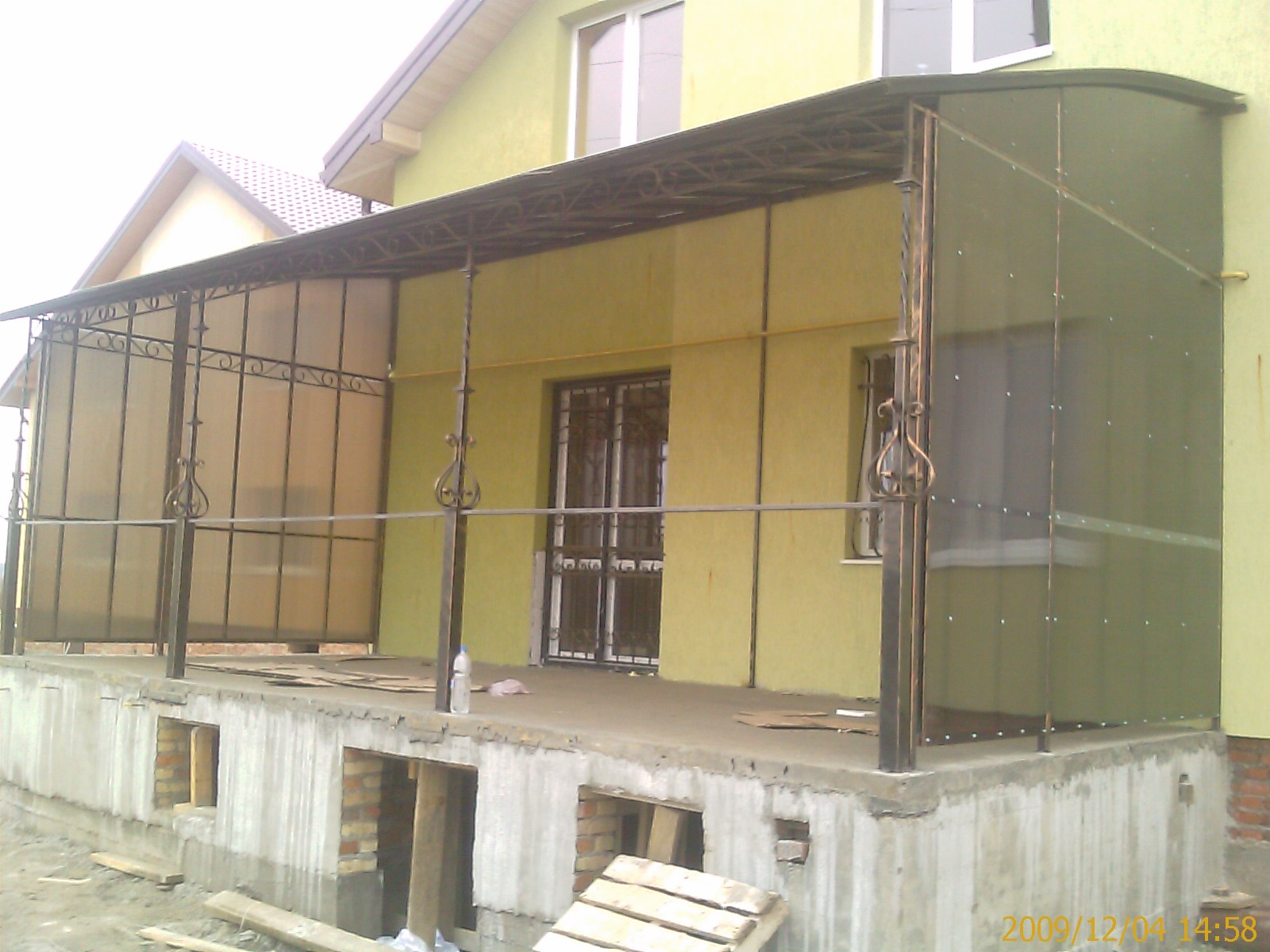

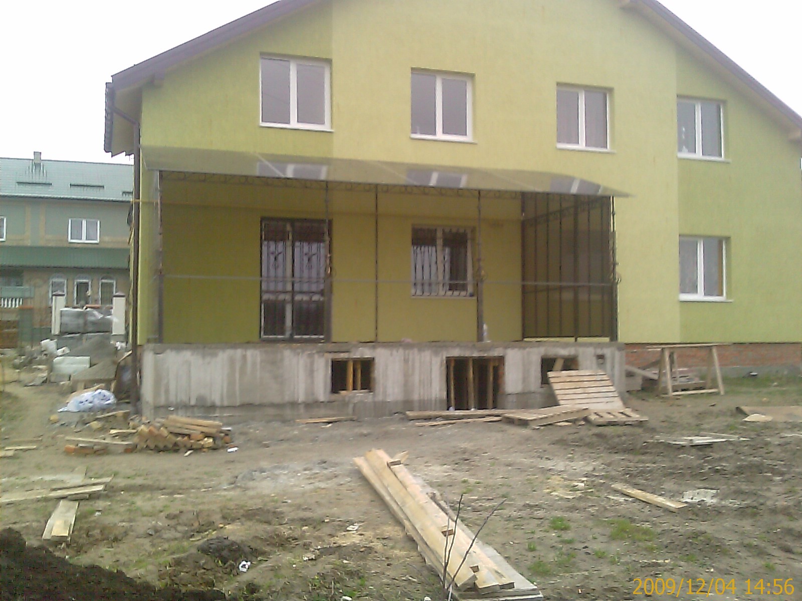

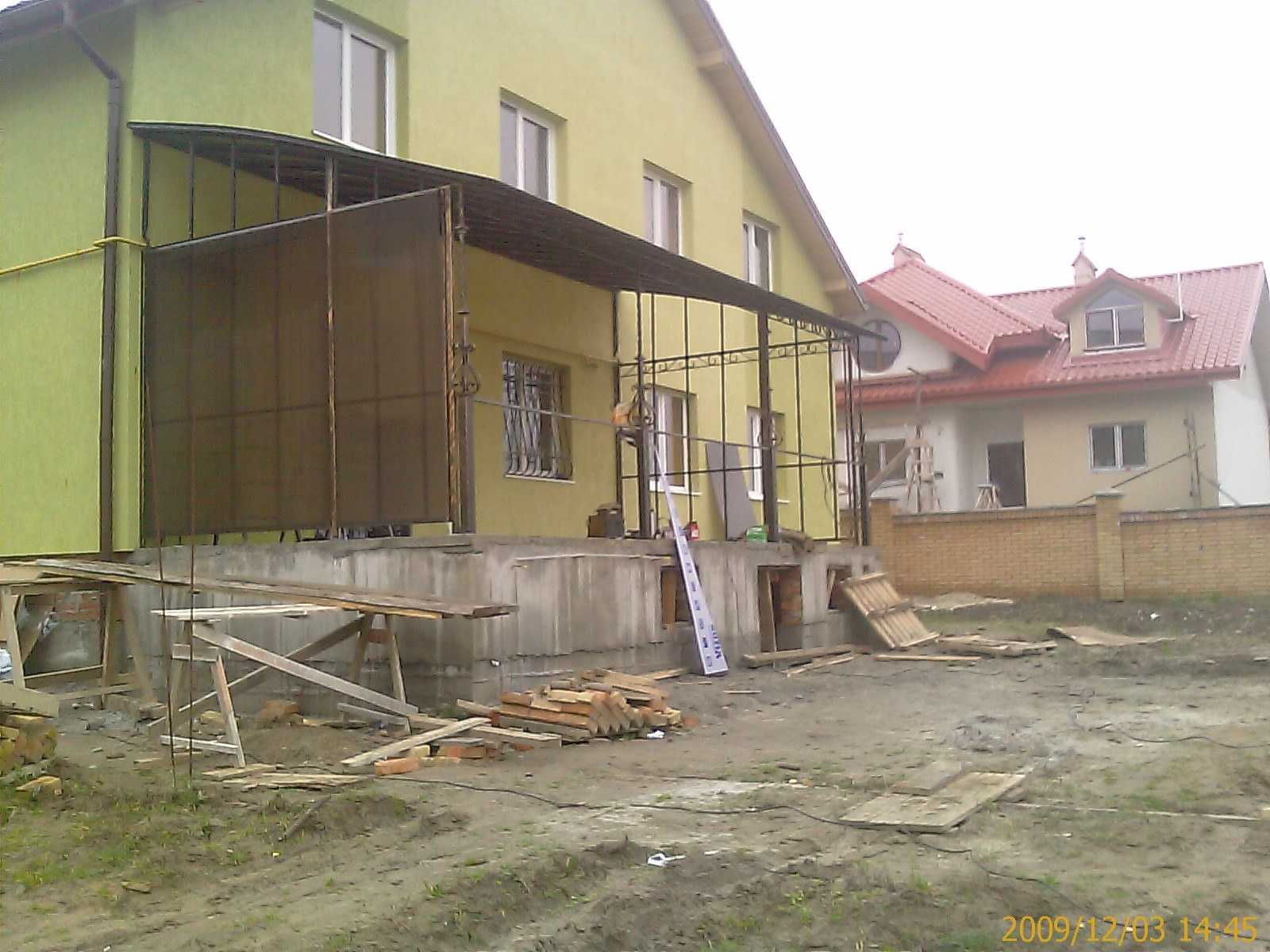

Три дні (з ранку вівторка до пів шостої вечора сьогодні) встановлювали ковку на терасі (3,6х7,6). Наразі фото не закінченої, повноцінні - завтра ;). Перил ще немає - це вже не весну. Спершу хочу зробити сходи і тоді вже замовляти всю ковку.
Отож є ще одне питання (крім сорту ялинки - треба щоб виростала не великою, до 2 метрів) - що робити з підлогою на терасі? Наразі там стяжка, плитка буде навесні. А носити пісок з тераси в будинок неохота. Чи достатньо буде пройти стяжку нормальною грунтовкою? Чи купувати лінолеум?

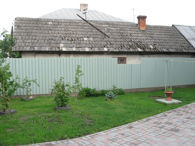

Я посадив Glauca Globosa. По одних даних росте до 1,5м., по других до 2м. росте подушкою. Купляв в 2008 році в Солонці, але бачив і на Шуварі. Моя в 2008 році виглядала так, хоча за рік стала гарнішою, більш голубою.

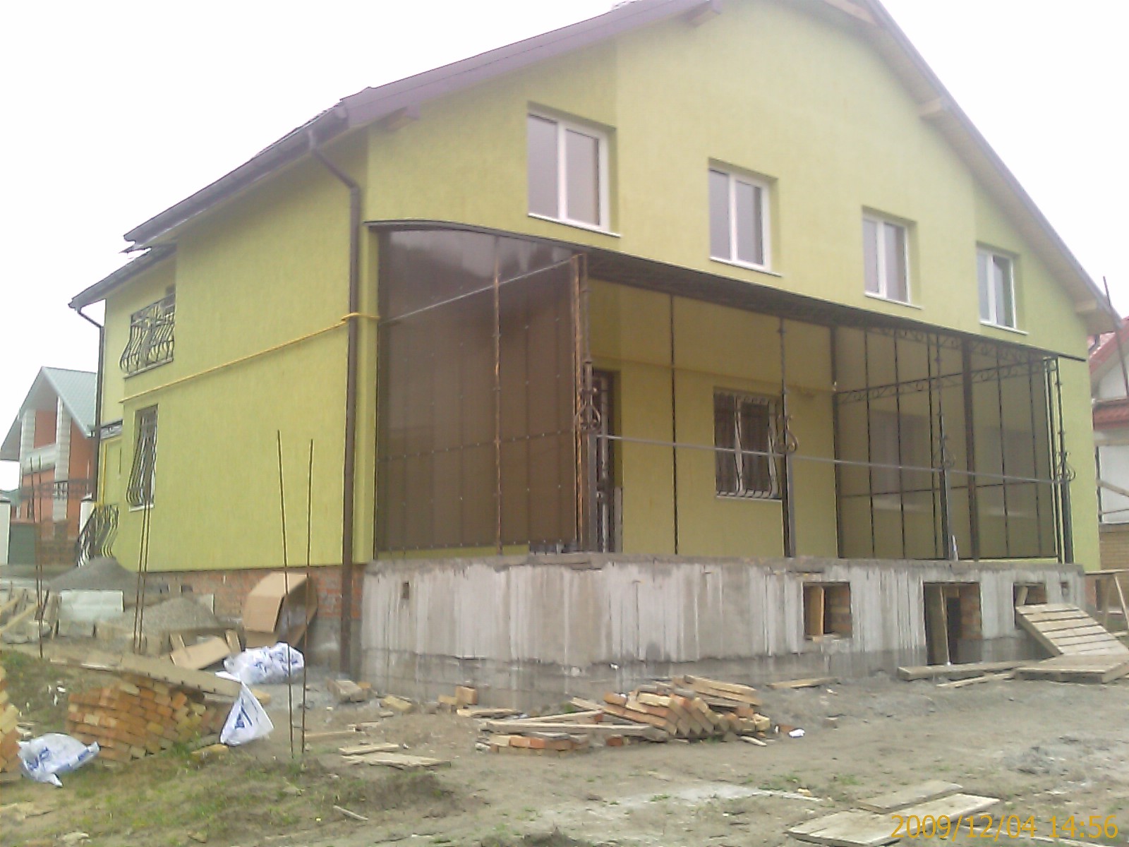

Ось фото вже готової тераси:
