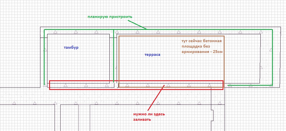

Помогите определиться с пристройкой.
Сейчас есть тамбур, без фундамента, который отошел солидно от дома.
Планируется разобрать этот тамбур, залить ленту (указано зеленой линией)
И на ней выложить нормально тамбур и на остальной части сделать террасу.
Вопрос в том, нужно ли замыкать фундамент планируемой пристройки (отмечено красным)?
И если нужно, то можно ли заузить относительно остальной ленты, этот замыкающий кусок?

Добрый вечер!
По Вашему вопросу:
1. существующие конструкции полностью демонтировать и убрать
2. для пристройки выполнить по периметру(там где красное, тоже бетонировать) ленточный фундамент(плита будет дороже)и на нем выполнить пристройку с террасой.
3. между зданием и пристройкой выполнить температурно-осадочный шов, шириной 30-50мм, заполнить его минватой или пенополистиролом, потом заделать.
а нужно ли как то отделять фундамент старого дома от новой ленты?
Просто я так понимаю, что если использовать старый фундамент как опалубку, новая заливка может к нем здорово приклеиться?!
спасибо.
Да, нужно отделять.
Приставьте к старому фундаменту лист пенополистирола и он будет выполнять роль опалубки.

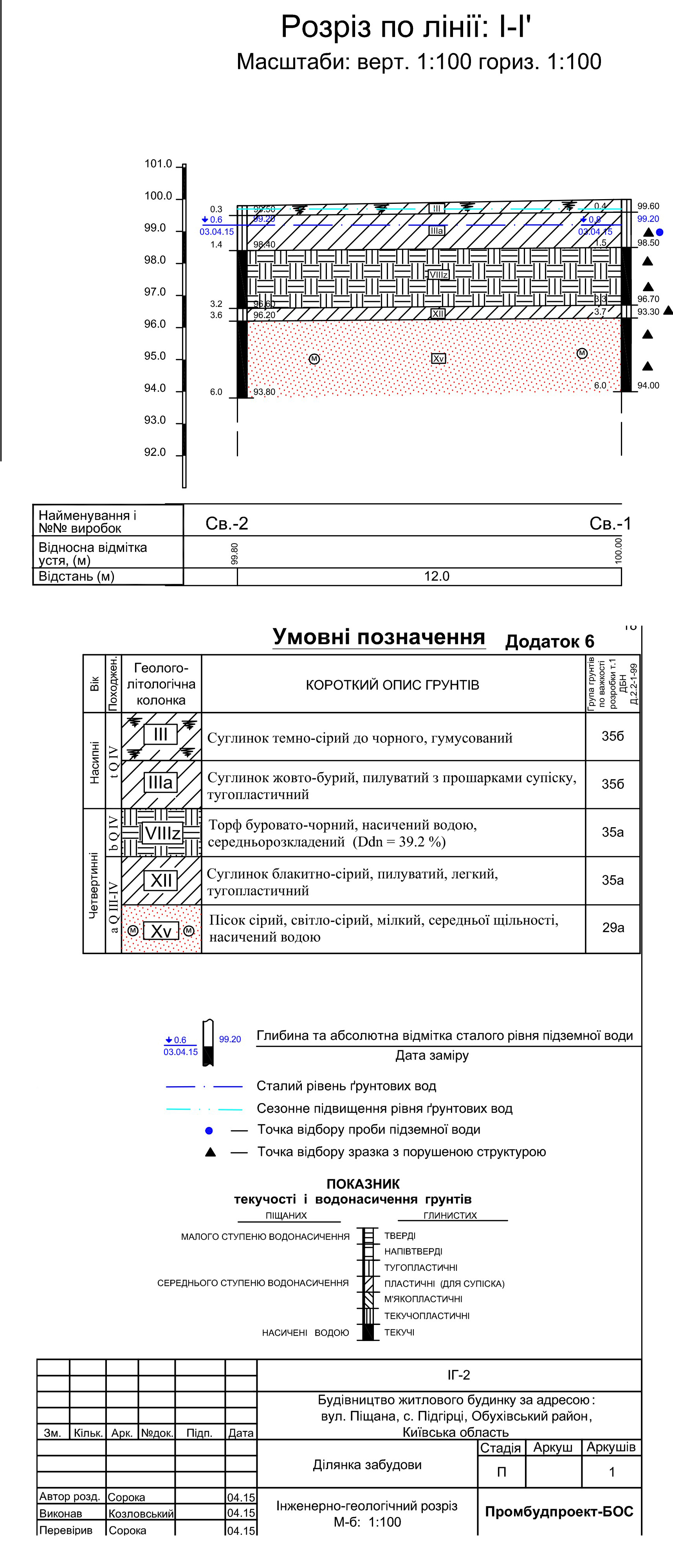

Вітаю вас!
Помогите советом.. Планирую фундамент УШП, на участке с сложной геологией, - УГВ до 20см. Планирую песчаную подушку до уровня дороги, примерно 60см. Вопрос в дренаже. Нужен ли он, если при класическом оформлении он будет находиться в максимальном уровне УГВ? Прилагаю геологию и расположение дома на участке с перепадами высот.

Добрый день!
Согласно Вашей геологии абс.отм.угв 99.200, а абс. отм. участка - 94.90, дороги - 95.33. Или геологический разрез взят с другого проекта?
Касательно дренажа - по классической схеме он нужен, т.к. фундамент здания будет заглублен в грунтовые воды. Простой, обводного типа, в виде дренажных колодцев по углам здания и дренажных труб с обсыпкой песком и щебнем по периметру, соединяющих колодцы. Уклон принять согласно рельефа участка, сечение труб и глубина колодцев - определяется расчетом.
Я бы рекомендовал не заморачиваться по поводу дренажа а выполнить 2 простых условия:
- 1) применения бетона для фундаментов с высокой маркой по водопроницаемости(W10-W12)/
- 2) выполнения гидроизоляции плиты здания рулонными материалами для избежания капиллярного подъема влаги из грунта.
Также хочу обратить Ваше внимание и рекомендую выполнить дополнительный проверочный расчет грунта основания, т.к. согласно разрезу, есть наличие 1.4м торфа водонасыщеного(он просадочный).

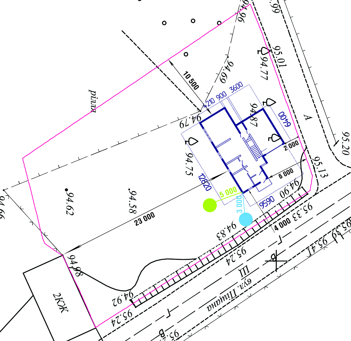

Добрый день, подскажите пожалуйста, на каком расстоянии от дома и от скважины (минимальном) можно располагать септик?
Здравствуйте!
Минимальное рекомендуемое расстояние от колодца или скважины до септика должно быть не менее 20 метров.
