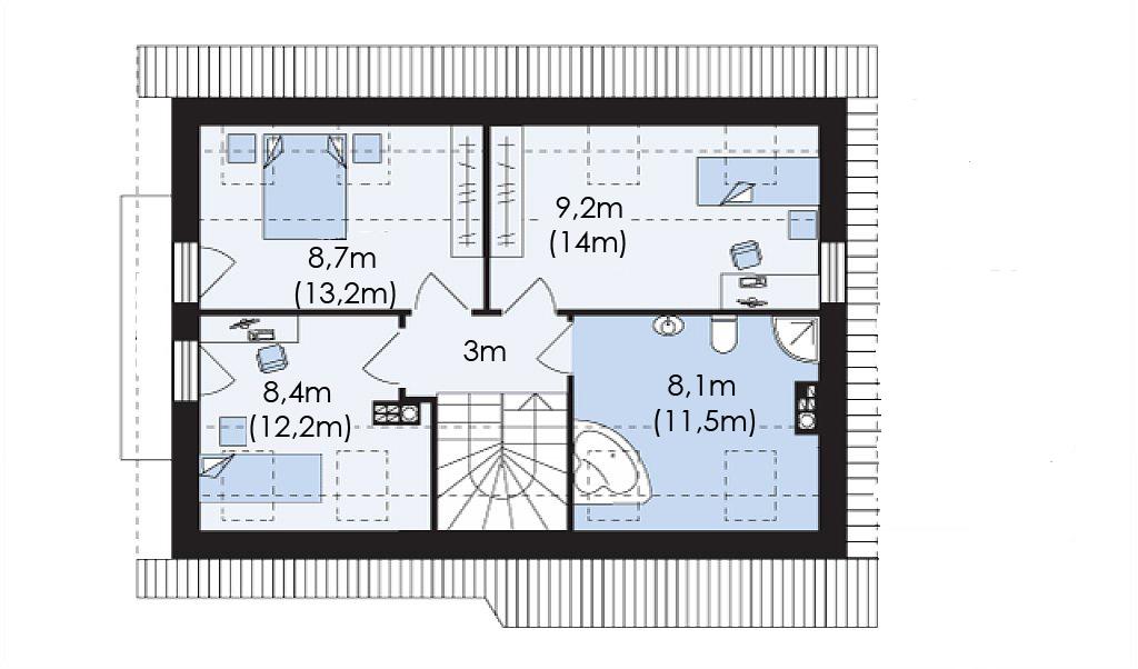

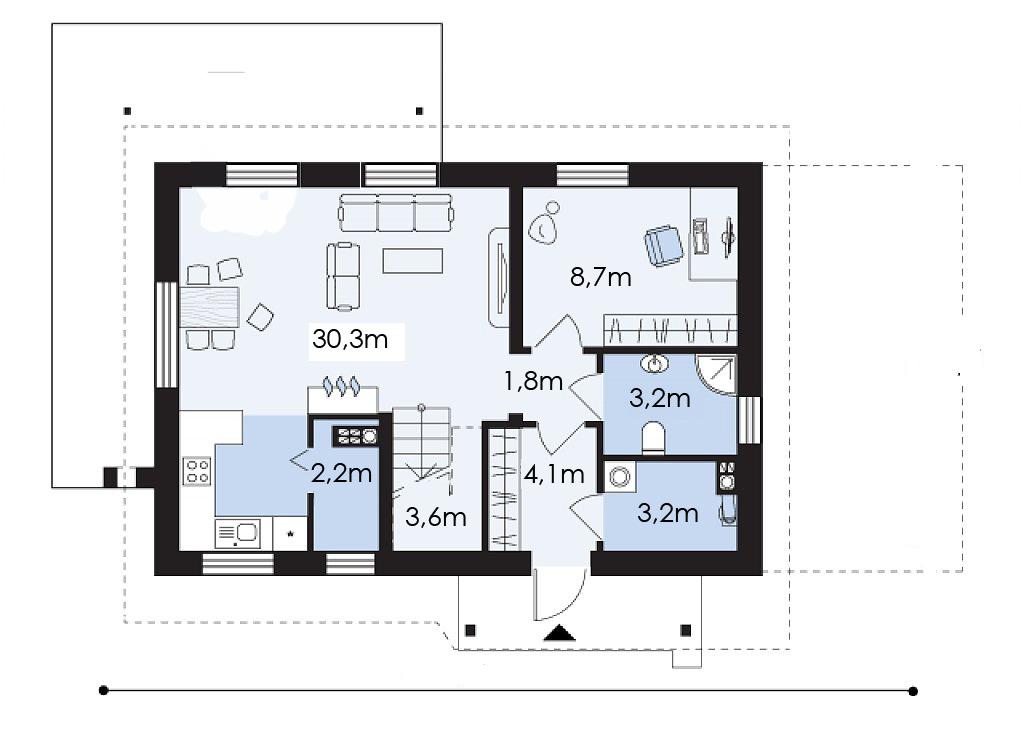

Здравствуйте, помогите пожалуйста с планом мансардного дома, за идею брал проэкт z216+
чуть переделал его под свои хотелки
1-этаж.pdf
2-этаж(мансарда).pdf
все ли правильно сделал? Есть ли визможность перекрывать бетонными плитами (насколько я понял ими дешевле верно?). Стены газобетон

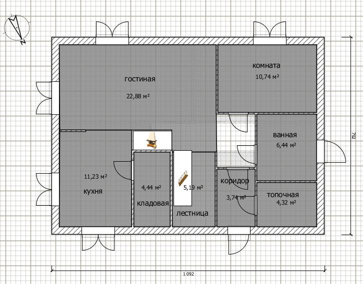

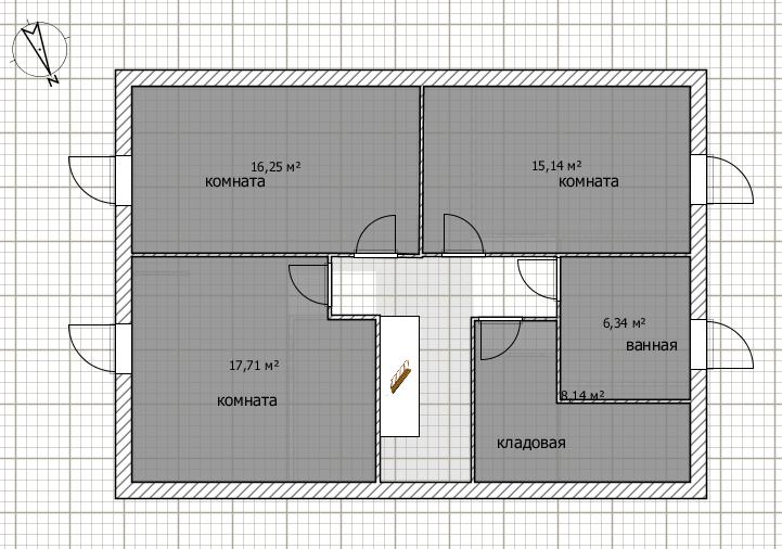

Нужно проэкт дома на 4 спальни с минимальными затратами. Буду рад любой критике и советам. Спасибо.
с последними изменениями вышло вот так
хотелось узнать, нет ли технических большых косяков?

Доброго дня Богдан Михайлович!! Подскажите если в курсе,какие требования предъявляются к Окну топочной,частного дома ,площадь остекления и в одну нить или можно стекло пакет? Спасибо!!
от 0.5 м2 площадь остекления.

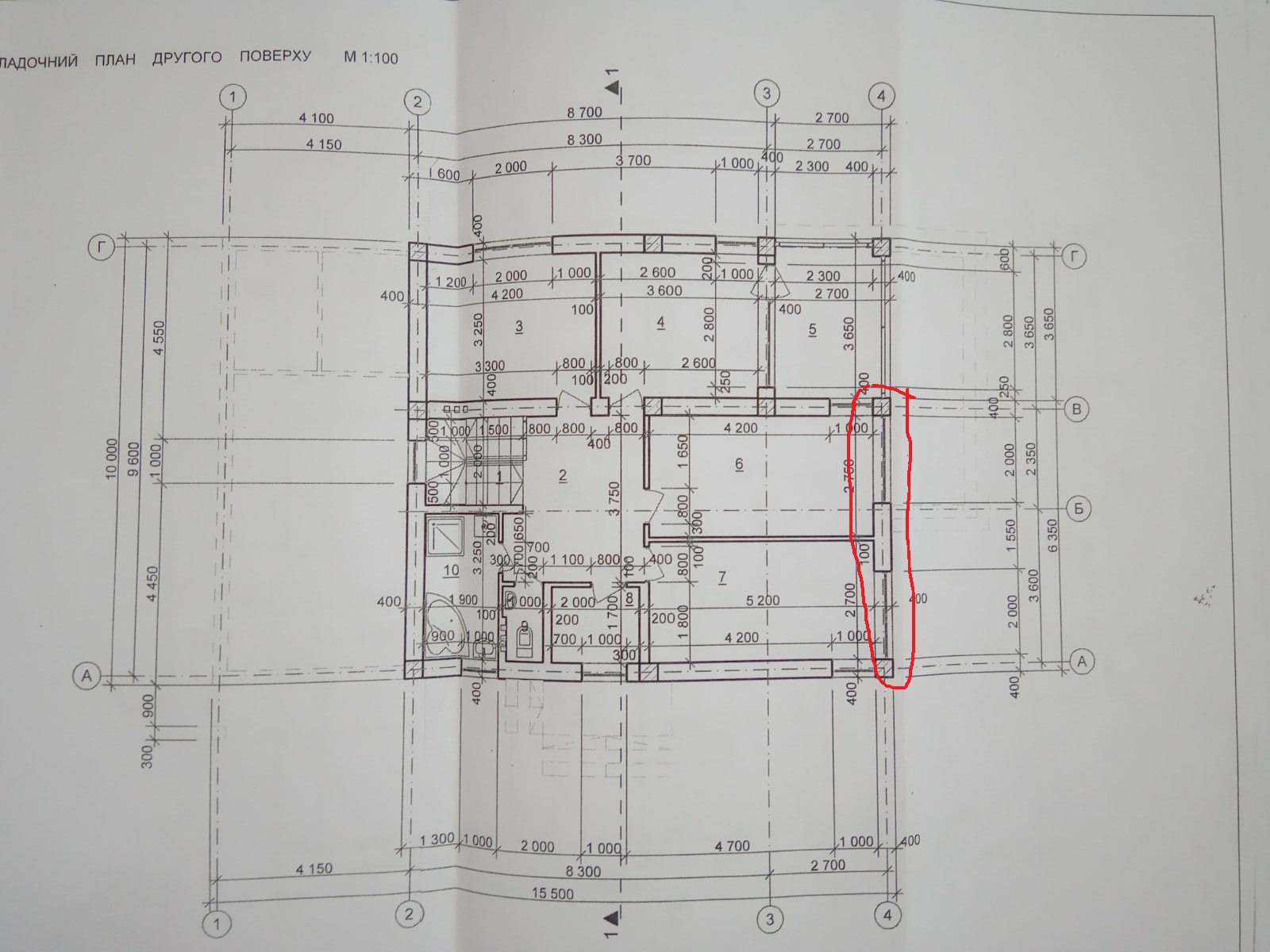

Добрий день
Прошу Вас допомогти мені у наступному питанні, а саме:
будую будинок, маю на руках ескізний проект, згідно якого повинен влаштувати 15 монолітних колон, які зв'язують фундамент і армопояса так як у нас сейсмозона з бальність 7 балів. Проконсультувавшись і прочитавши ДБН я вияснив, що колони при такій бальності можна не робити, що мене дуже порадувало, але тепер виникає питання по вузлу стіни на другому поверсі(додаю файл).
В кімнатах 6 і 7 на кутах мали бути ті самі колони, які я вже не планую робити, як їх можна замінити щоб армопояс мав достатню зону опирання і передавання та розприділення навантаження від даху?
Буду дуже вдячний за допомогу
