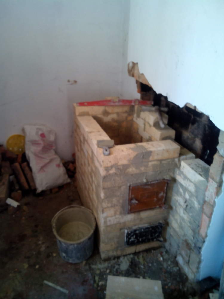

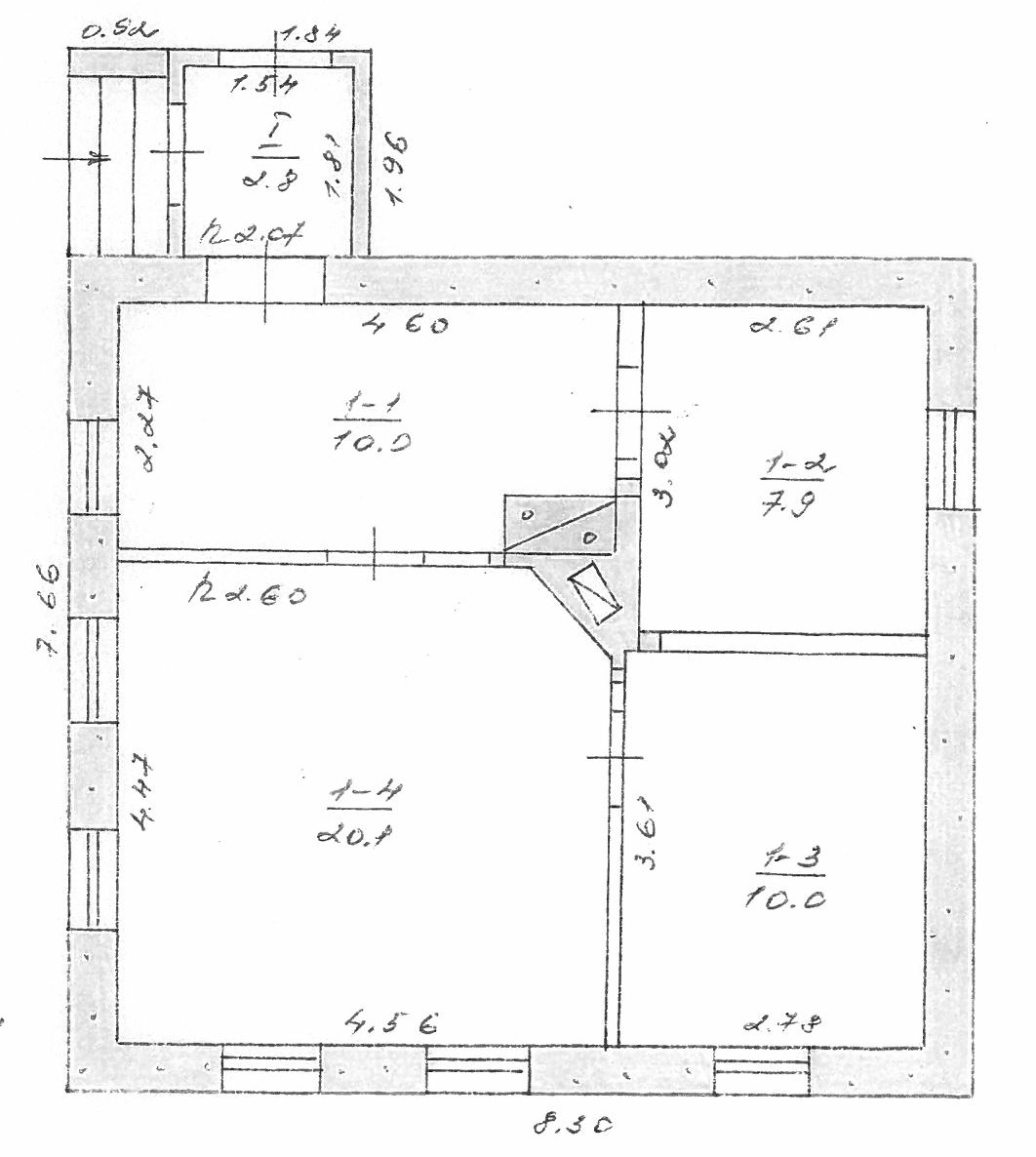

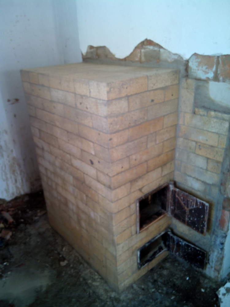

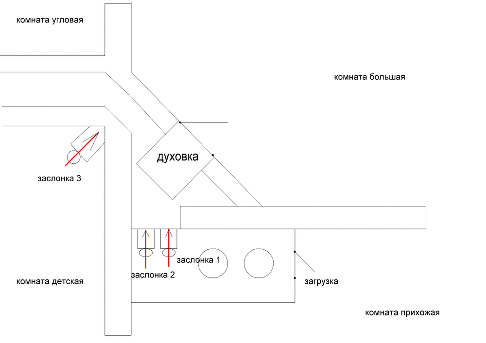

Информация для размышления - эскиз (в масштабе) расположения печи.
Selpo, -Так что вы хотите . переделать печь.7 Переделать грубку.? Почистить сажу? Вы хоть ее топили , как она греет. чем топите.?
Selpo, -Так что вы хотите?
Эту зиму пользовался ею.
Топлю дровами. Греет нормально, но тепло распределено неравномерно по комнатам. Самая теплая - детская. Самая прохладная угловая комната. Духовка жарит прилично, но противоположная часть комнаты прохладная.
Днем начинаю топить, к вечеру тепло и прекращаю топить. До утра комфортно.
Основная задача, как я вижу, привести ее в приличный вид.
Т.е. переложить, ну и профилактически почистить. Появились зазоры у стены и сыпется штукатурка. Виден огонь, но не чадит.
Не нравится мне малая вместимость топки - часто надо подбрасывать.
Кроме того на стенах есть трещинки и они с сажевым налетом.
А меня это беспокоит, т.к. через два месяца там поселится новорожденный. :D

На фото печи не вижу куда загружать дрова?

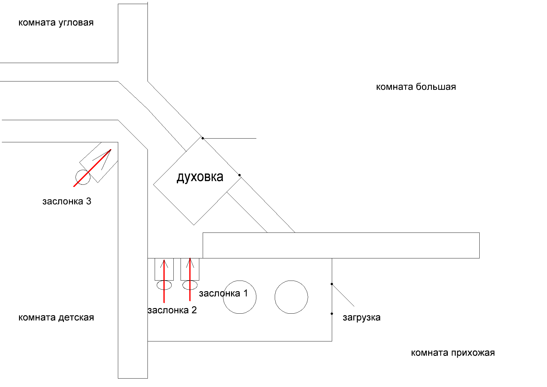

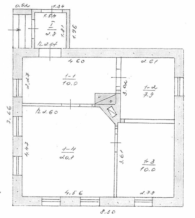

Selpo, -и не увидите. Это печь-уголок . для угля .загрузка через кружок. тобиш сверху. Если можно дайте план дома и расположение печки и грубки. Боюсь что есть ище Грубка у вас , ее нужно чистить со временем от сажи. у Вас в документах на дом -должна быть схема.
Чистить естественно надо.
Но главное - ее надо ремонтировать или просто перекладывать.
Она же на глазах рассыпается.
План дома прикладываю.

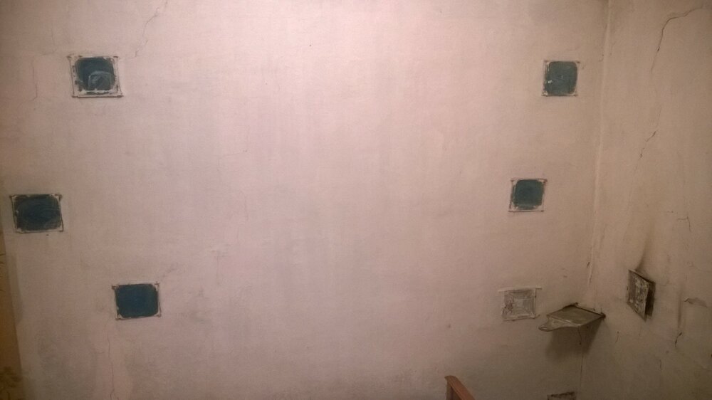

Стена между малыми комнатами толстая и прогревается.

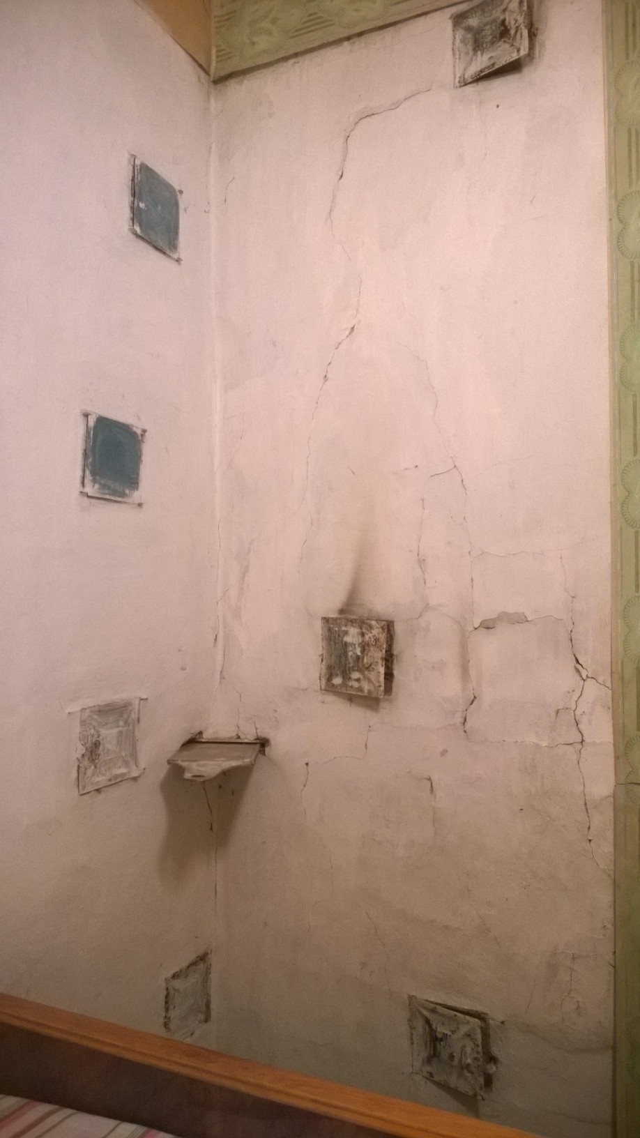

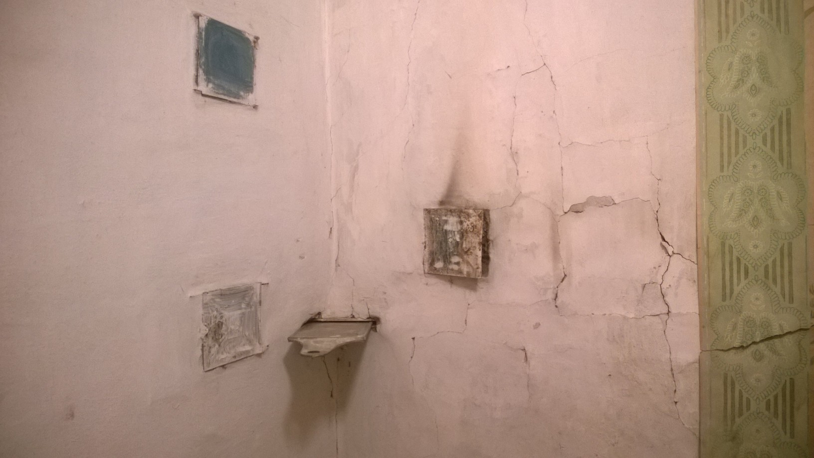

Там есть какой-то канал. Очень много лючков вмонтировано в стену и замурованы в детской комнате.
Там же стены с трещинами и налетом сажи.
Selpo, -да желательно -переложить и в двойной корпус. что б малыш не обжегся. И сажу всю почистить. На чердаке- тоже может быть боровок. Я имею в виду саму топку. / печку/ а стенки -ободрать и перештукатурить.
Что такое двойной корпус?
Как понимаю - в два ряда кирпич?

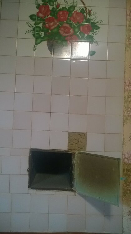

Что делать с духовкой?
Может ее убрать и соорудить пару вентиляционных каналов для улучшения теплообмена воздуха в большой комнате?

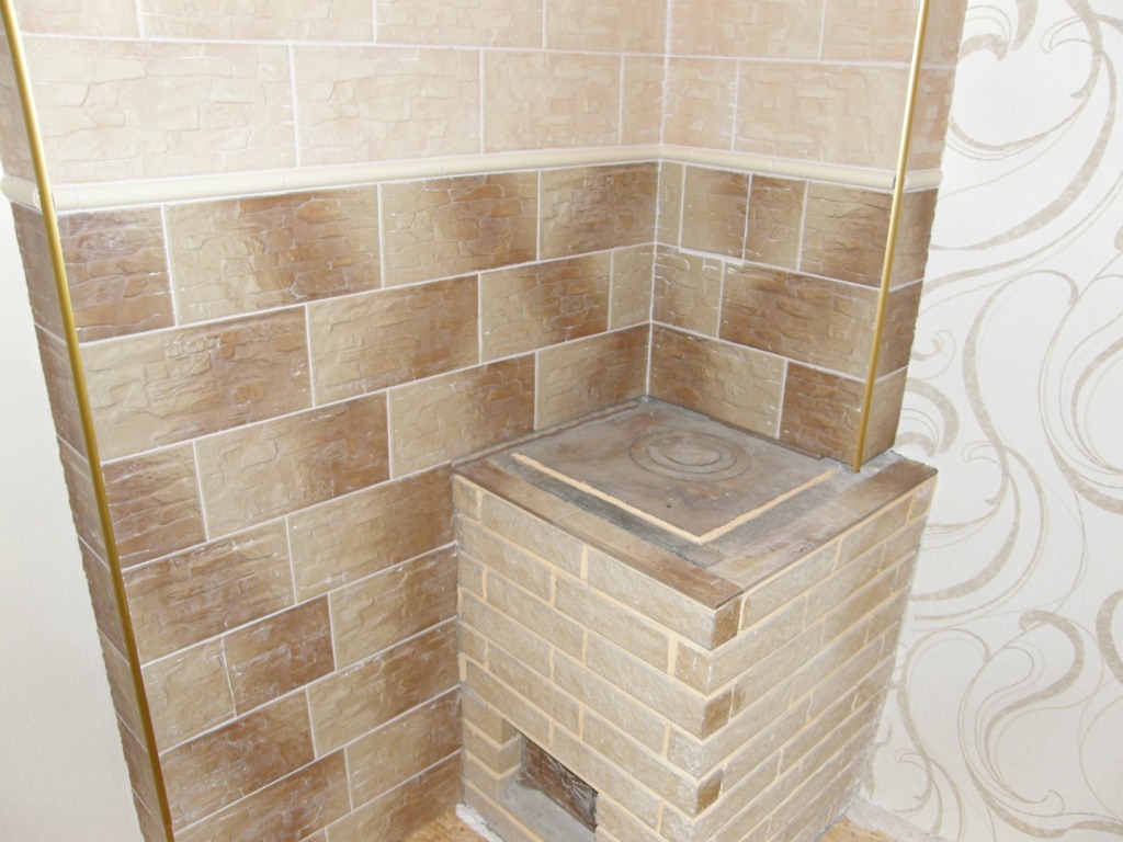

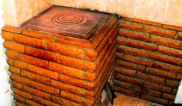

Эта духовка (фото прилагается) смотрится как порнография в гостиной.

Selpo, -интересный у Вас экземпляр .Если переделывать под ваши хотелки-нужен спец. /распросите местных/.Духовка расположена так что просто так ее не выкинеш.На чердаке - боровок его тоже надо сверху открыть и почистить от сажи.В общем поговорите с местными. Что они скажут.

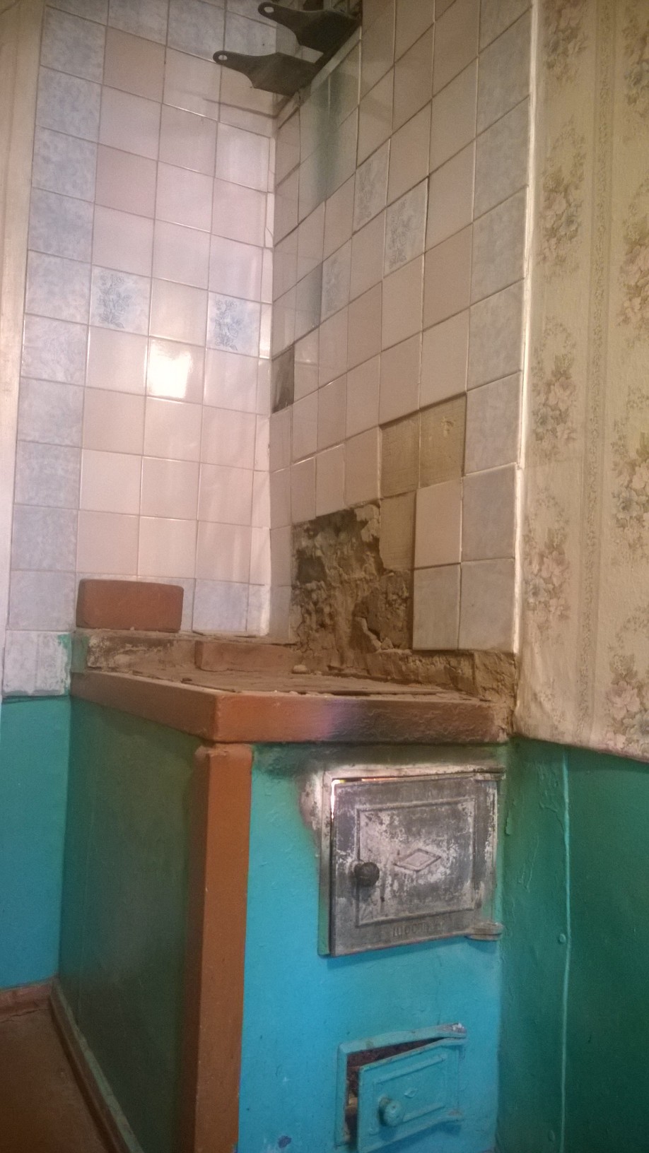

Так это же мой вариант :)
Только она у меня в притык к межкомнатной стене у заднего торца.
И от перегрева с той стороны стены трескается и вспучивается штукатурка.
Судя по фото, правая сторона печи от стены отделена еще в пол кирпича.
У меня в углу точно так выход в дымовой канал и там задняя часть духовки торчит.
А первое черное пятно это копоть или тоже канал?
Что в фундаменте печи?
Состояние моего неизвестно :unknown:

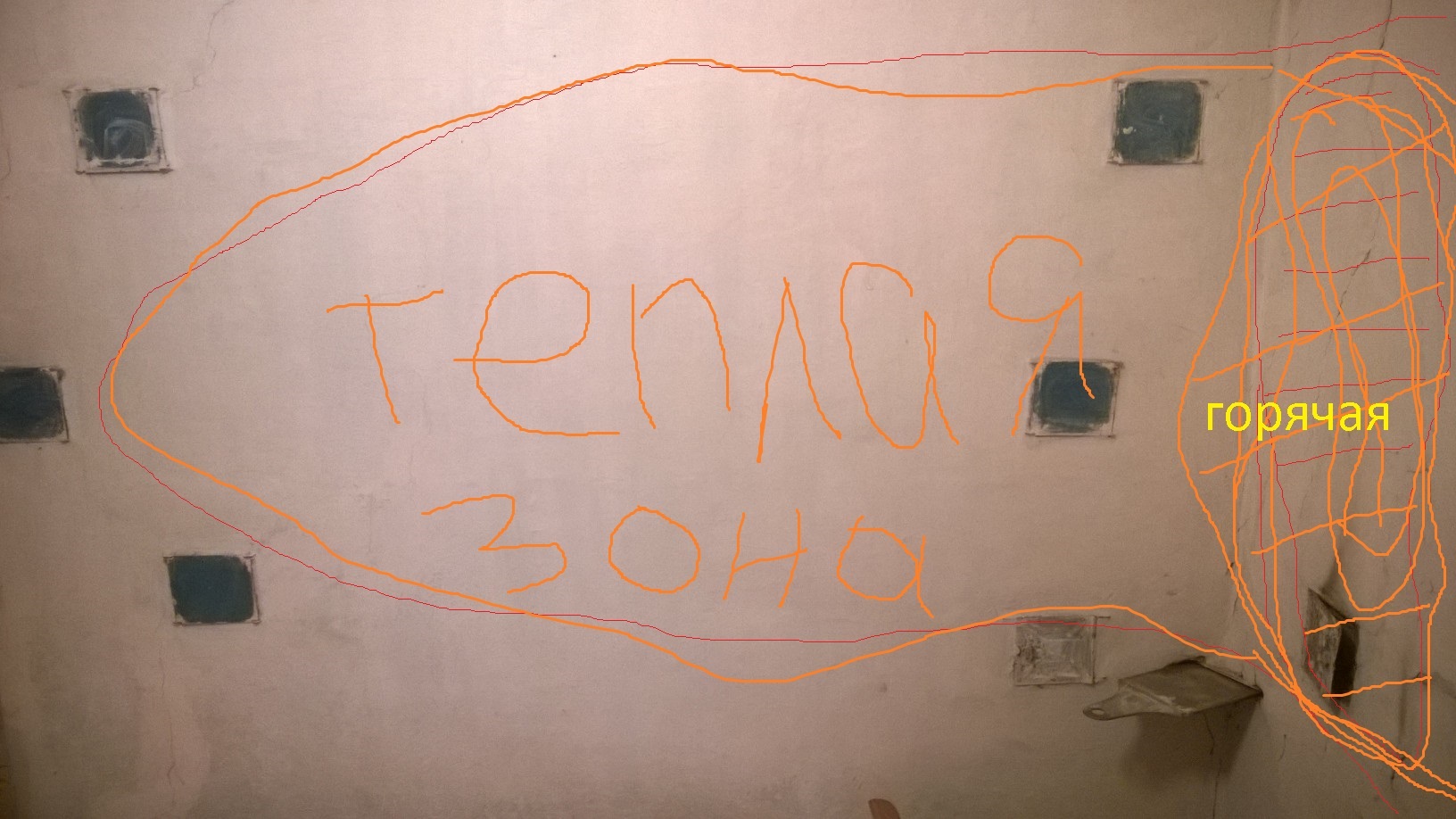

Selpo, -глядя на прочестные дверки -горизонтальные каналы. Но размер -хорош.. Если горизонталы -то духовку -убрать не проблема. На фото -нарисуйтемаркером -как идет прогрев.?
Потресканная стена горячая.
Сопряженная стена начинает греться когда основную прямую задвижку №1 на половину прикрываю.

Selpo, попробуйте когда разгорится -закрыть полностью Прямую. и в дверки /прочестные / вставте половинки кирпича на ГПР. видно под дымливание.
Прочистные дверки все замурованы. Чтоб почистить надо выколупывать половинки из лючка.
Если прямую (первую по эскизу) заслонку закрыть, после растопки,
то сразу идет запах гари со всех щелей.
Если закрыть только на половину - начинает греться стена понизу от печи до стены. И только потом начинает прогревается вторым ярусом в обратную к печи.
Судя по всему этот канал сильно засажен.

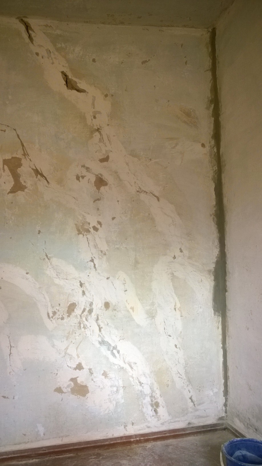

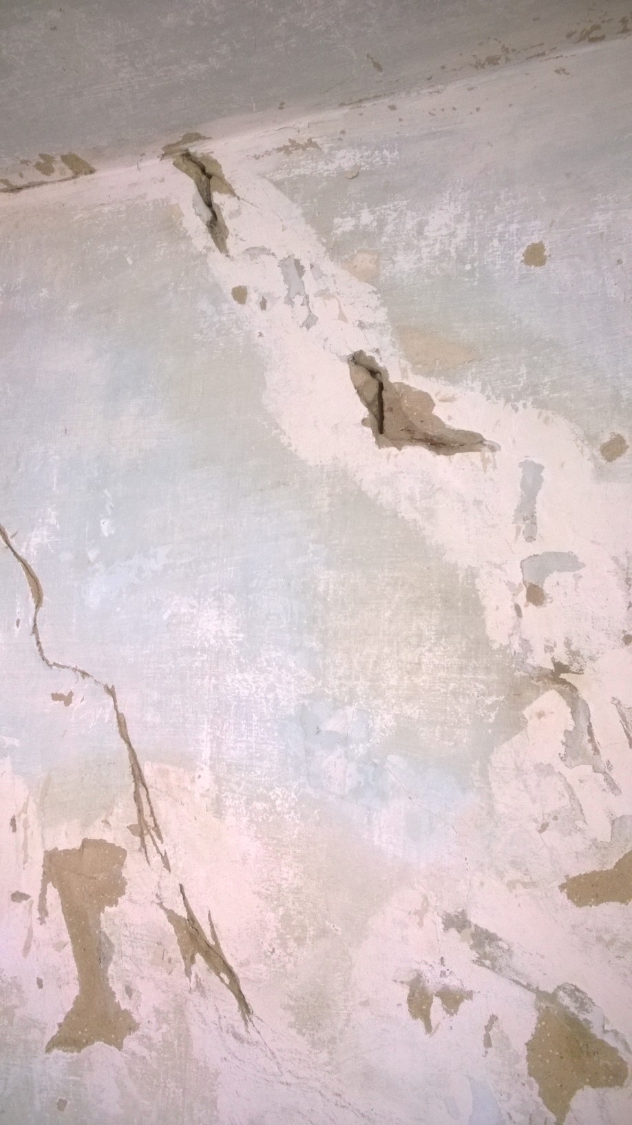

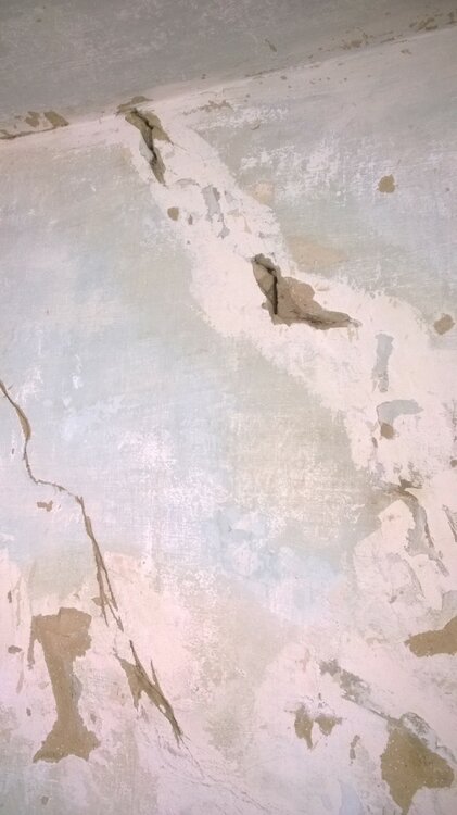

Начал ремонт в комнате противоположной от стены с лючками.
Ободрал обои и узрел неприятное явление - есть трещины в штукатурке.
В некоторых местах высыпание раствора до кирпича.
Видно последствия нагрева и остывания стены.
По следам видно что уже проводили ремонт стены и заделывали трещины.
Отсюда и вопрос - чем штукатурить?
Пойдет ли обычная магазинная гипсовая стартовая смесь?
Можно ли использовать обычный раствор песка с цементом?
Или нужна специальная, термостойкая?
Не получив совета по этому вопросу, купил жаропрочную смесь для кладки печей и распотрошил щели в стене до кирпича.
Замазал их этим раствором.
Поверху начал выводить стартовой гипсовой смесью неровности на стене.
Надеюсь трещины не полезут дальше.

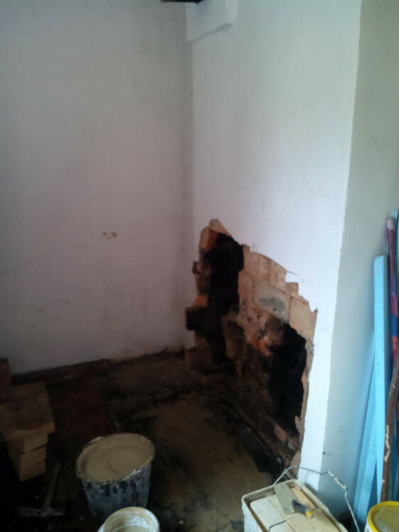

Продолжаю свои страдания с печью в доме, пока есть время до холодов. :)

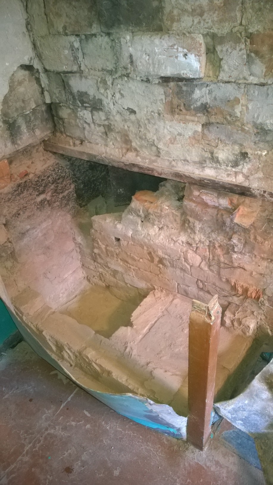

Насколько понял - ремонт невозможен и необходимо печь просто переложить заново.
Разобрал ее. Даже не так - разломал :D
Сложена она обычным красным кирпичом и усилена металлической окантовкой из 75 уголка.
Сама печь обшита листовой оцинковкой.
Два первых ряда кирпичей образуют контур печи и заполнен глиной.
Только третий ряд идет сплошным кирпичом под зольником.
Снял его и выбрал глину за топкой.
Под ним цементное основание.
Размеры его еще не установил, т.к. надо выкорчевывать оцинковку из пола и смотреть что там.
Передний лицевой уголок стоит капитально в этом фундаменте.
Извлечь его можно только раздолбать основание или срезать.
На фото он слева торчит на метр от пола.
На него опирался уголок по длине и ширине.
