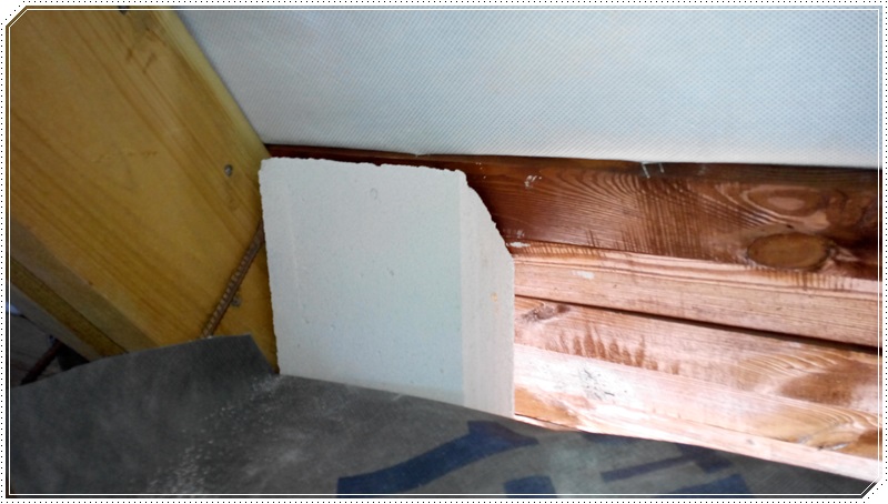

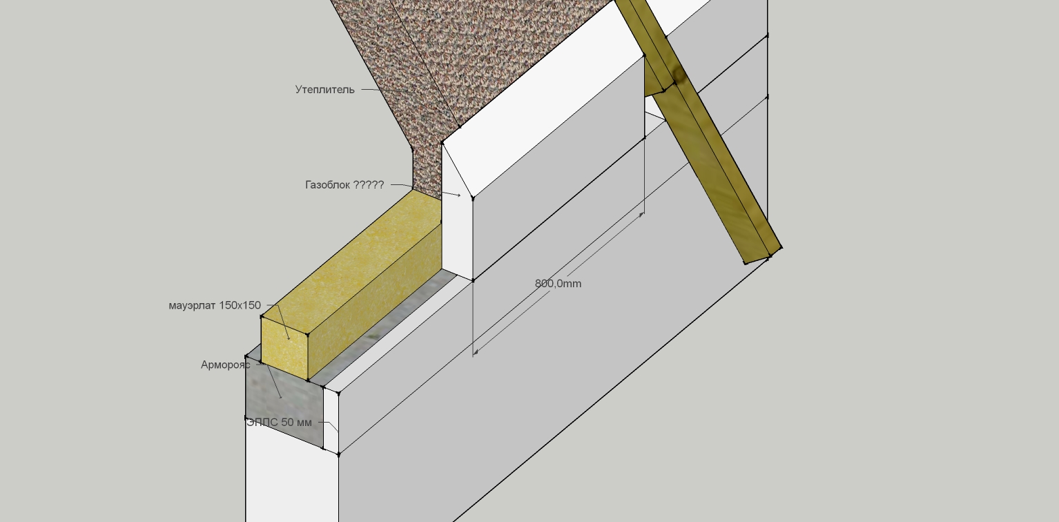

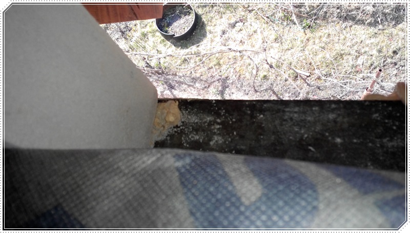

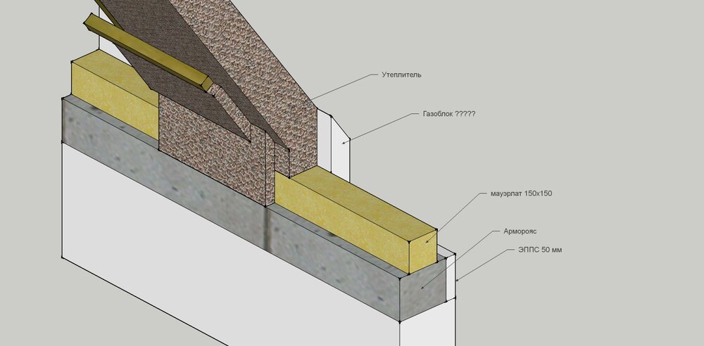

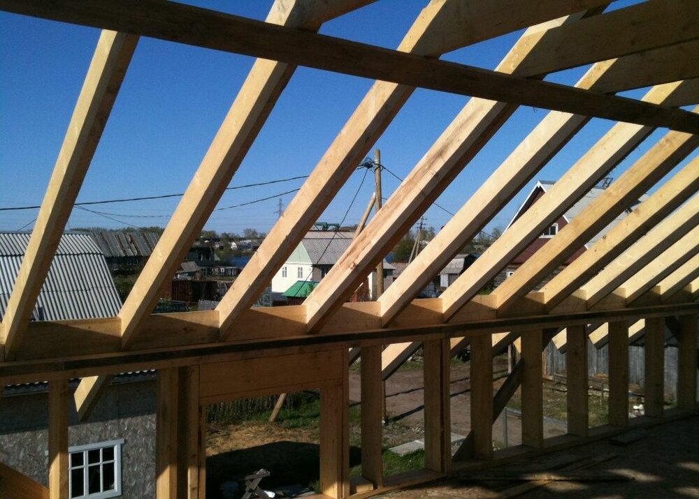

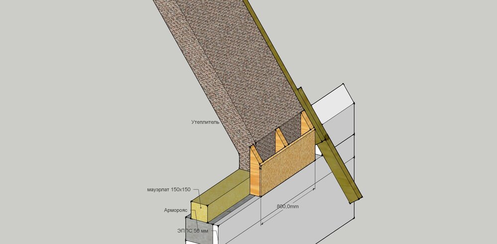

Всеволод_Р Опубліковано: 2 квітня 2015 Поділитись Опубліковано: 2 квітня 2015 (змінено) Доброго всем дня! В этом строительном сезоне планируется (среди многого другого) заделать стык между крышей и стеной. Исходная позиция такова: Угол крыши 55 градусов, поэтому щель получается не маленькая. Подшивка свесов, оставляющая открытыми кобылки выполнена перед укладкой мембраны. Надо было бы чтобы строители сразу резали газоблок и закладывали эту щель, но боялся что не хватит финансов на крышу... в общем стык не заделан. Хотелось бы сделать этот кусок самому, без привлечения лесов и строителей, т.е. изнутри. Утепление в этом году делаться не будет. Изначально планировал подрезать газоблок, и вставлять его изнутри, как показано на рисунках 2 и 3, но чувствую что будет это геморно... Есть ли практика заделывать стык так, как показано на рисунке 1, куском, например, ОСБ и деревянными стойками (чтоб держали утеплитель), между стойками и утеплителем пристепить обрезки мембраны. Или подскажите как толково это все заделать изнутри, без лесов или здоровых лестниц? Оставить так как есть до внешней отделки не хочется. Змінено 2 квітня 2015 користувачем Всеволод_Р Посилання на коментар Поділитися на інших сайтах More sharing options...
OlegArh Опубліковано: 2 квітня 2015 Поділитись Опубліковано: 2 квітня 2015 Доброго всем дня! В этом строительном сезоне планируется (среди многого другого) заделать стык между крышей и стеной. Исходная позиция такова: Угол крыши 55 градусов, поэтому щель получается не маленькая. Подшивка свесов, оставляющая открытыми кобылки выполнена перед укладкой мембраны. Надо было бы чтобы строители сразу резали газоблок и закладывали эту щель, но боялся что не хватит финансов на крышу... в общем стык не заделан. Хотелось бы сделать этот кусок самому, без привлечения лесов и строителей, т.е. изнутри. Утепление в этом году делаться не будет. Изначально планировал подрезать газоблок, и вставлять его изнутри, как показано на рисунках 2 и 3, но чувствую что будет это геморно... Есть ли практика заделывать стык так, как показано на рисунке 1, куском, например, ОСБ и деревянными стойками (чтоб держали утеплитель), между стойками и утеплителем пристепить обрезки мембраны. Или подскажите как толково это все заделать изнутри, без лесов или здоровых лестниц? Оставить так как есть до внешней отделки не хочется.Ставте так как на 1-м рисунке стоит ОСБишка (800 мм.). Обычно ее ставят на мауэрлат и крепят к стропилам, но можно поставить на край кладки, что бы утеплить мауэрлат. На 1-м фото - для каркасников, на 2-м - для других стен. 2 Посилання на коментар Поділитися на інших сайтах More sharing options...
sallly Опубліковано: 2 квітня 2015 Поділитись Опубліковано: 2 квітня 2015 ситуация аналогичная, планирую закрыть эту дыру как на вашем первом рисунке, только две доски будут держать osb. зачем там третья по центру? давить там нечему, утеплитель не настолько тяжелый. по моему двух досок к стропилам достаточно будет. Посилання на коментар Поділитися на інших сайтах More sharing options...
Всеволод_Р Опубліковано: 3 квітня 2015 Автор Поділитись Опубліковано: 3 квітня 2015 (змінено) ситуация аналогичная, планирую закрыть эту дыру как на вашем первом рисунке, только две доски будут держать osb. зачем там третья по центру? давить там нечему, утеплитель не настолько тяжелый. по моему двух досок к стропилам достаточно будет. Думаю пристрелять к ним обрезки мембраны, чтобы вата ее не продавила в пустоту. Вообще третья там постольку поскольку, практика покажет ее реальную необходимость. Но вообще-то сейчас я понимаю что: - или мауэрлат надо было ставить либо заподлицо с внутренней стороной стены, и сразу закладывать это дело газобетоном - или мауэрлат ставить заподлицо с внешней стороны стены и между стропилами сразу набивать кусок доски Еще один вопрос назрел - надо ли образовавшуюся полость каким либо образом утеплять? Например засыпать керамзитом, или заложить обрезками газобетона, каковых до черта осталось. Щоб, значит, мауэрлату тепленько было? И всякие мыши не селились... Змінено 3 квітня 2015 користувачем Всеволод_Р Посилання на коментар Поділитися на інших сайтах More sharing options...
sallly Опубліковано: 3 квітня 2015 Поділитись Опубліковано: 3 квітня 2015 Вот тут размалевано красиво, но не очень понятно как держится между стропил утеплитель. Вот (ссылка устарела) много разных картинок и вариантов, возможно тоже находили. Не смог найти четкой информации есть ли смысл утеплять мауэрлат или можно оградить его и оставить открытым со стороны улицы. Проветриваться будет Посилання на коментар Поділитися на інших сайтах More sharing options...

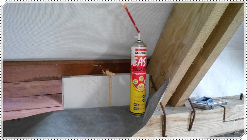

Всеволод_Р Опубліковано: 11 квітня 2015 Автор Поділитись Опубліковано: 11 квітня 2015 Получилось где-то так. Полиуретановый пена-клей, 100 перегородочный газоблок, шаблон, пила по газобетону и чуть-чуть терпения. Сверху прилепили обрезки мембраны чтоб не сквозило и выглядело аккуратней. Управились вдвоем с женой за полдня. 1 Посилання на коментар Поділитися на інших сайтах More sharing options...

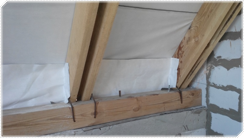

sallly Опубліковано: 13 квітня 2015 Поділитись Опубліковано: 13 квітня 2015 Мембрану на что лепили к стропилам? К2 лента? Посилання на коментар Поділитися на інших сайтах More sharing options...
Всеволод_Р Опубліковано: 20 квітня 2015 Автор Поділитись Опубліковано: 20 квітня 2015 Степлером пристукал и все. Я так понял что К2 (или другими лентами) надо проклеивать там, где нужна полная изоляция от пара. Посилання на коментар Поділитися на інших сайтах More sharing options...
