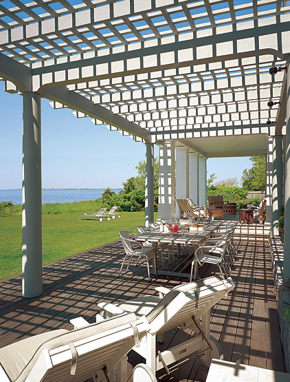

На пол планирую доску пола, смерека, от того же поставщика, получится такой себе деревянный кубрик наверху:rolleyes:
Также была мысль доской пола застелить терассу..пока не изучал как его с моей бетонной площадкой соеденить правильно...хотя что-то мне подсказывает что под доску пола можно было и не заливать бетоном площадку и секономить и делать столбчатый...но уже маємо шо маємо
Чтобы получился комфортный деревянный кубрик, возьмите доску на стропила 15 см вместо металла и утеплителя 15 см. :)
На бетонную площадку кладете лаги и половую доску (если высоты до двери хватит).

У меня от бетонного основания до двери там запас совсем небольшой получается, где-то 10 см, не больше:( а как быть с неровностями бетонного основания? как зафиксировать лаги на поверхости где есть небольшие впадины и подьемы вот ещё вопрос возникает...ну тоесть ребята старались сделать ровно но идеально не получилось
Должен быть уклончик небольшой от дома (что бы вода не скапливалась под деревянным настилом. В качестве лаг я бы взял брус 50х50 параллельно уклону. Неровности можно исправить подложками (большие) или рубанком (маленькие). Крепить брус на дюбеля. Доска 40-50мм.
ну я где-то также предполагал по поводу всяких подпорок мелких для компенасции прогибов и гуляний досок. По поводу наклончика спасибо, че-то забыл про этот момент. Смотрю что есть вариант укладки на фанеру, правильно уложенную и закрепленную, это для случаев с совсем небольшим запасом по высоте до двери. Мне мой надо будет конечно перемерять ещё и тогда будет ясно
Если пол на террасе на фанеру, тогда и террасу полностью застеклить придется :):)
Это точно, иначе сгниет. Деревянные террасы устраиваются не сплошняком, а с небольшим зазором между досками. Вода стекает под пол, и по бетонному основанию (оно с наклоном) уходит за площадку. Кроме того доска вентилируется со всех сторон, получается вентилируемый фасад, только горизонтальный. В таком разе даже сосновая доска пролежит сравнительно долго, а лиственница вааще...
