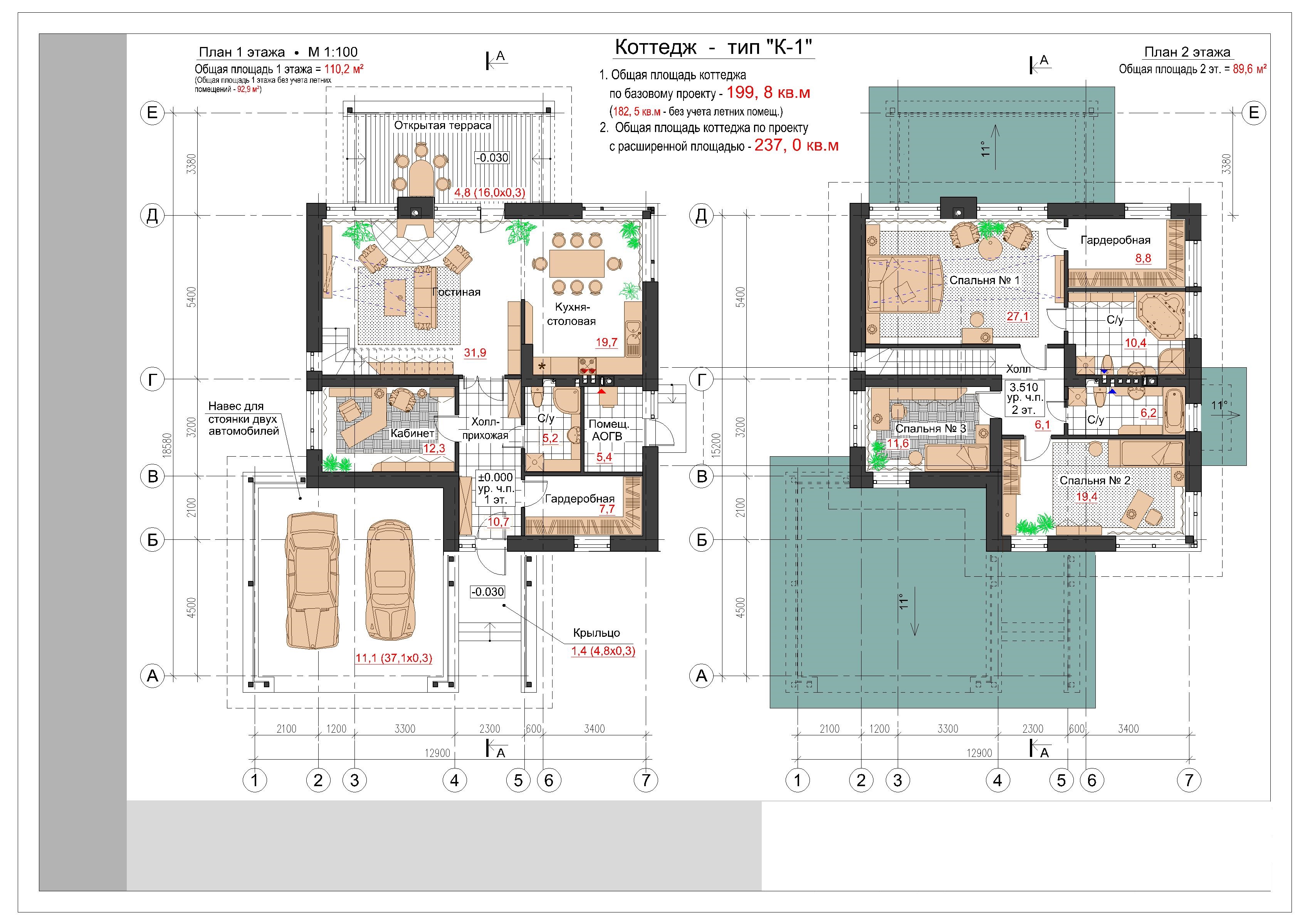

lucky-sun Опубликовано 12 апреля, 2015 Поделиться Опубликовано 12 апреля, 2015 Добрый день! Есть утепленный 2-х этажный дом 200 м2 . Первый этаж будет весь с теплыми полами (100 м2) + радиаторы под окнами. Второй этаж радиаторы + теплые полы в 2-х санузлах. 4 точки раздачи горячей воды (кухня и 3 санузла). ГВС с рециркуляцией, чтобы горячая вода была сразу при открытии крана. И отдельно стоящий ( примерно 10м)тоже утепленный 1-этажный дом 100м2 в котором будет расположен бассейн 28м2 с подогревом воды и теплым полом вокруг. Газовый котел будет размещен в основном доме. Подскажите, пожалуйста, какой должен быть газовый котел- одно или двухконтурный и какой мощности. С учетом того, что воду в бассейне надо нагревать круглый год (желательно не электричеством!, теплообменник 40кВт), а отопление включать только зимой. Ссылка на комментарий Поделиться на другие сайты Больше кнопок...
troll_9000 Опубликовано 12 апреля, 2015 Поделиться Опубликовано 12 апреля, 2015 Подскажите, пожалуйста, какой должен быть газовый котел- одно или двухконтурный и какой мощности. С учетом того, что воду в бассейне надо нагревать круглый год (желательно не электричеством!, теплообменник 40кВт), а отопление включать только зимой. Одноконтурный конденсационный Вайлант. Мощность - надо понимать теплопотери дома + бассейн 40 кВт. 1 Ссылка на комментарий Поделиться на другие сайты Больше кнопок...

bgt Опубликовано 13 апреля, 2015 Поделиться Опубликовано 13 апреля, 2015 Два котла, газовый и пелетный. Опыт последнего года показал, что нагрев бассейна нужно переводить на твердое топливо. да еще и тепловой насос можно, ведь теплых полов много И еще порадовала характеристика, 4ри точки водоразбора. Кухня и 3 с/у. Если грубо, нужен одноконтурный котел + бойлер на ГВС -200-300 л. По тепловой мощности котла, то старт с 60 кВт, но очень проситься 80 кВт. Но берите не чугунявый напольный котел, а конденсационный. Производителя выбирайте сами. 1 Ссылка на комментарий Поделиться на другие сайты Больше кнопок...
lucky-sun Опубликовано 14 апреля, 2015 Автор Поделиться Опубликовано 14 апреля, 2015 Добрый день! Спасибо всем, кто ответил:roll: Характеристики возможно я даю не точно- девушка и пока не специалист, поэтому и обращаюсь к Вам за советом. К сожалению, у3 нас в поселке есть ограничение по мощности газового котла- 45 квт, не знаю почему. Подскажите пожалуйста, какие у меня есть варианты. Очень хочется воплотить мечту о доме и теплом бассейне в жизнь. Специалисты в компаниях, продающих газовое оборудование, дают разные советы, пытаясь "впарить" свое оборудование. А на форуме независимые и отличные специалисты.:roll: Если я поставлю теплообменник в бассейн меньшей мощности, хорошо утеплю дом, это решит мою проблему( подойдет котел нужной мощности?) Если не трудно, можете набросать схему Ссылка на комментарий Поделиться на другие сайты Больше кнопок...

Interso Опубликовано 14 апреля, 2015 Поделиться Опубликовано 14 апреля, 2015 Добрый день! Есть утепленный 2-х этажный дом 200 м2 . Первый этаж будет весь с теплыми полами (100 м2) + радиаторы под окнами. Второй этаж радиаторы + теплые полы в 2-х санузлах. 4 точки раздачи горячей воды (кухня и 3 санузла). ГВС с рециркуляцией, чтобы горячая вода была сразу при открытии крана. И отдельно стоящий ( примерно 10м)тоже утепленный 1-этажный дом 100м2 в котором будет расположен бассейн 28м2 с подогревом воды и теплым полом вокруг. Газовый котел будет размещен в основном доме. Подскажите, пожалуйста, какой должен быть газовый котел- одно или двухконтурный и какой мощности. С учетом того, что воду в бассейне надо нагревать круглый год (желательно не электричеством!, теплообменник 40кВт), а отопление включать только зимой. На жилой дом котёл одноконтурный 28кВт+ бойлер косвенного нагрева 300л. На дом с бассейном свой котелок одноконтурный с солнечными коллекторами + возможно ТТ котёл. Теплотрасу протянуть чисто для перестраховочного резерва домов. 2 Ссылка на комментарий Поделиться на другие сайты Больше кнопок...
troll_9000 Опубликовано 14 апреля, 2015 Поделиться Опубликовано 14 апреля, 2015 Если я поставлю теплообменник в бассейн меньшей мощности, хорошо утеплю дом, это решит мою проблему( подойдет котел нужной мощности?) Если не трудно, можете набросать схему Касаемо бассейна - от Вас или бассейнщиков надо техзадание по его нагреву. Открытый, закрытый, обьем, зеркало… Вполне возможен вариант с уменьшением мощности теплообменника бассейна - текущие теплопотери покрывать будет, а первичный нагрев займет не три дня, а пять По утеплению дома - опять же, надо иметь расчет теплопотерь, и играясь в проекте с утеплением, можно понять, на какой толщине и какого утеплителя остановиться Вот и пришли к необходимости такого человека, как проектант Ссылка на комментарий Поделиться на другие сайты Больше кнопок...
